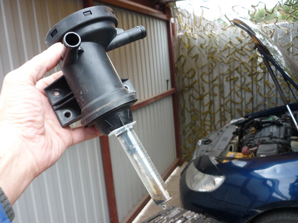

В теории принцип действия "маслопомойки" предельно прост — обезопасить камеры сгорания и впускной коллектор от попадания туда всякой ненужной шняги в виде масляной пыли, водяного конденсата, каких то не понятных чёрных частичек, вообщем грязи. Воздух через маслоуловитель в камеры сгорания поступает чистый и смешиваясь с парами бензина без всяких не нужных примесей способствует более качественному сгоранию, что чуть поднимает, и так, изначально не высокий КПД двигателя внутреннего сгорания.
На практике это выглядит так :

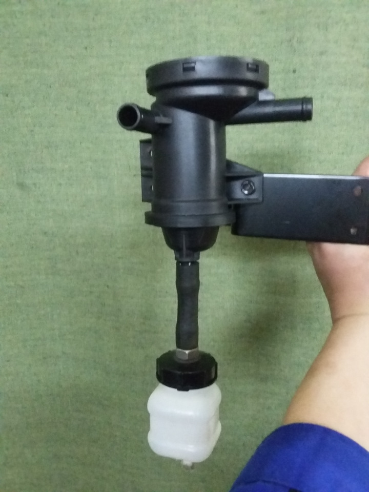

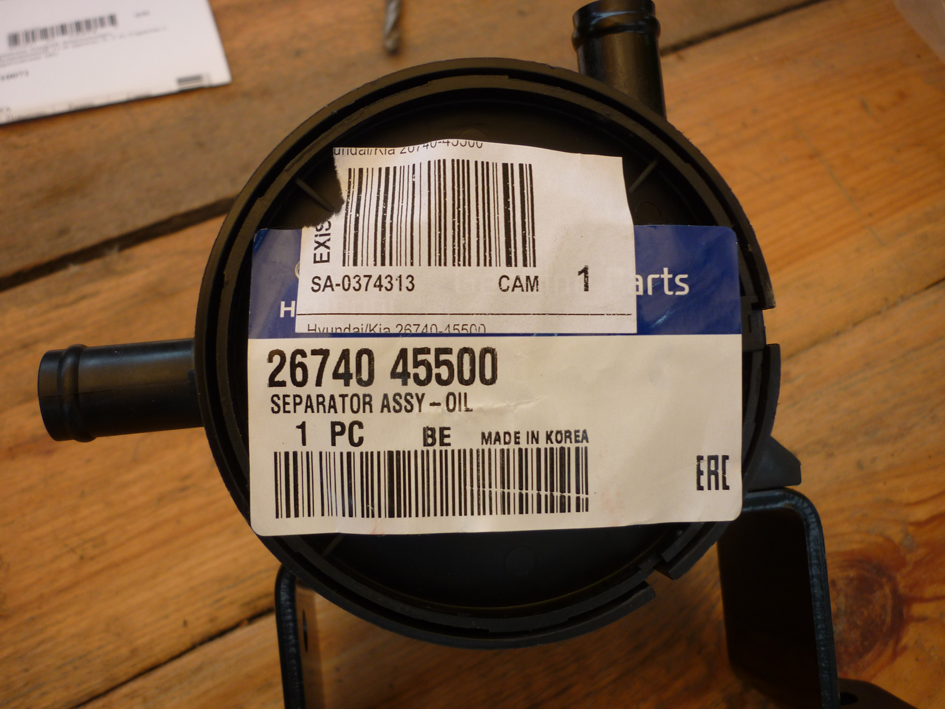

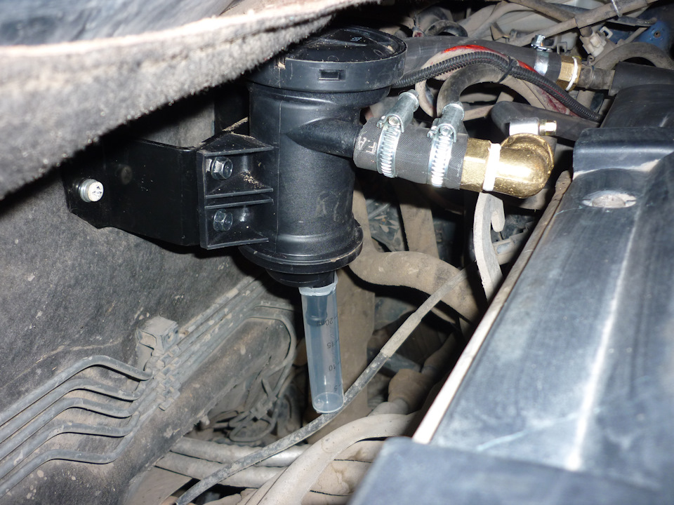

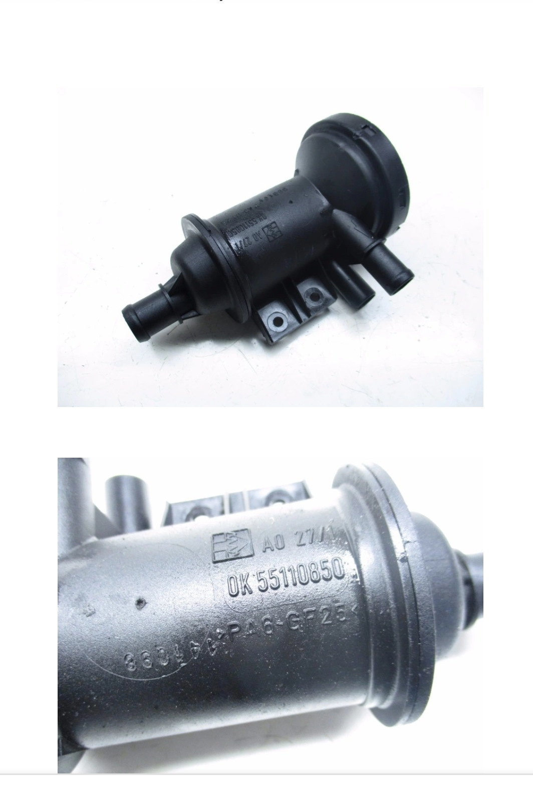

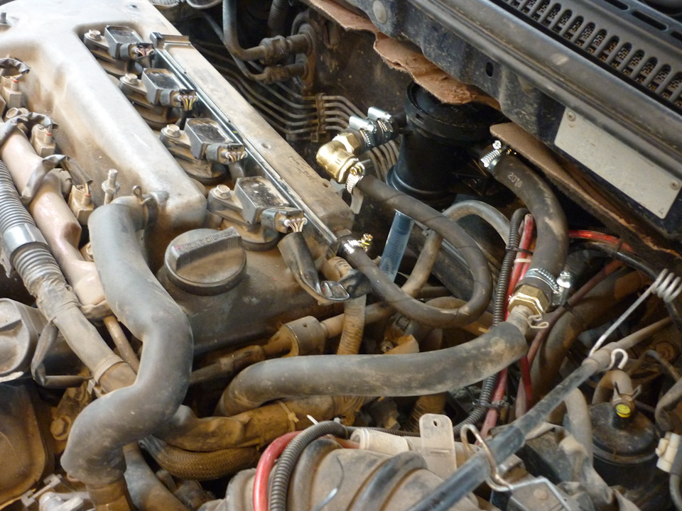

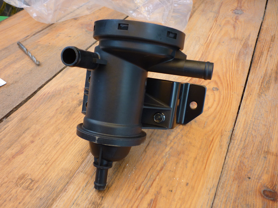

Покупал маслоуловитель через exist, ценник 1100р.

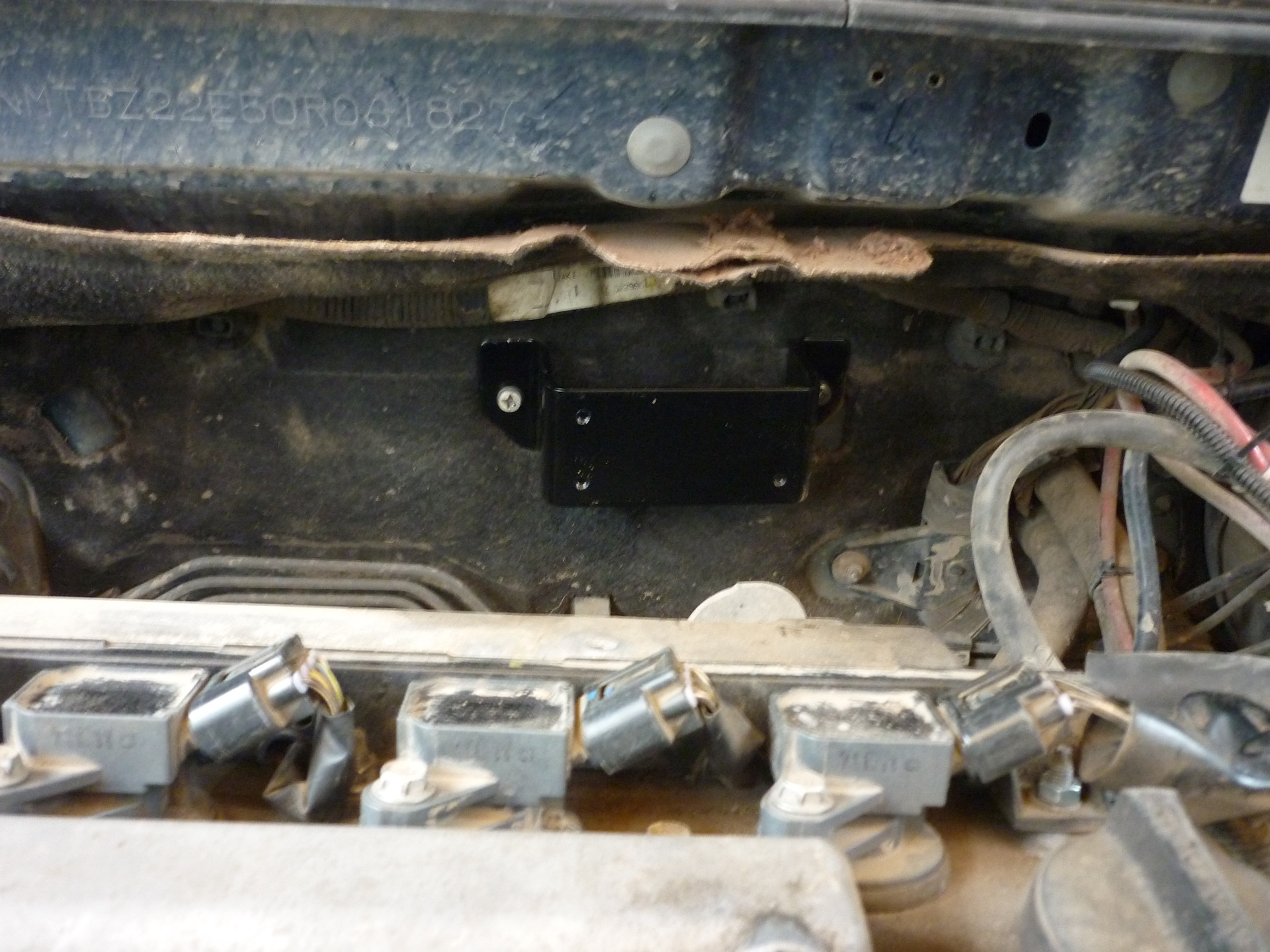

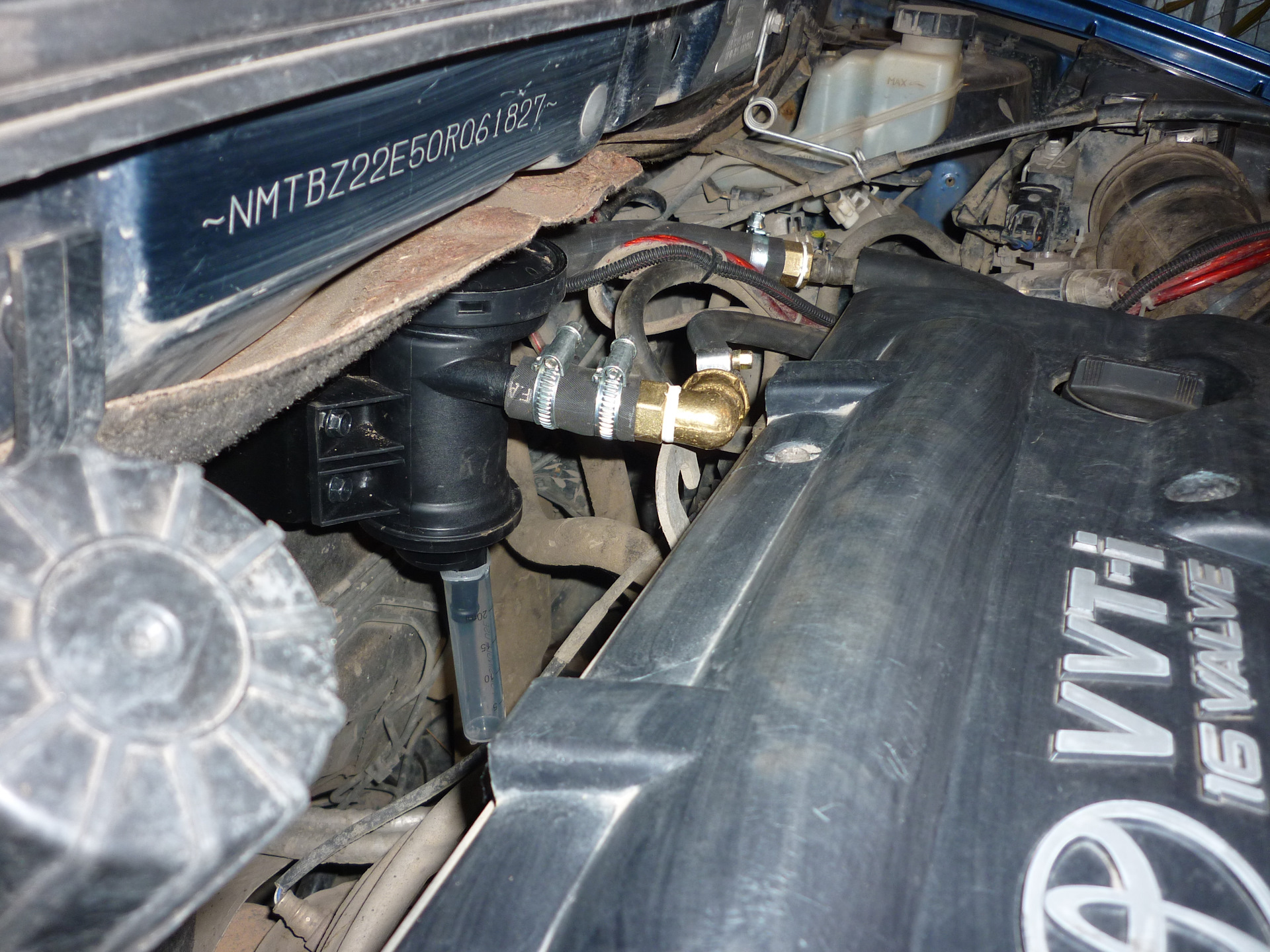

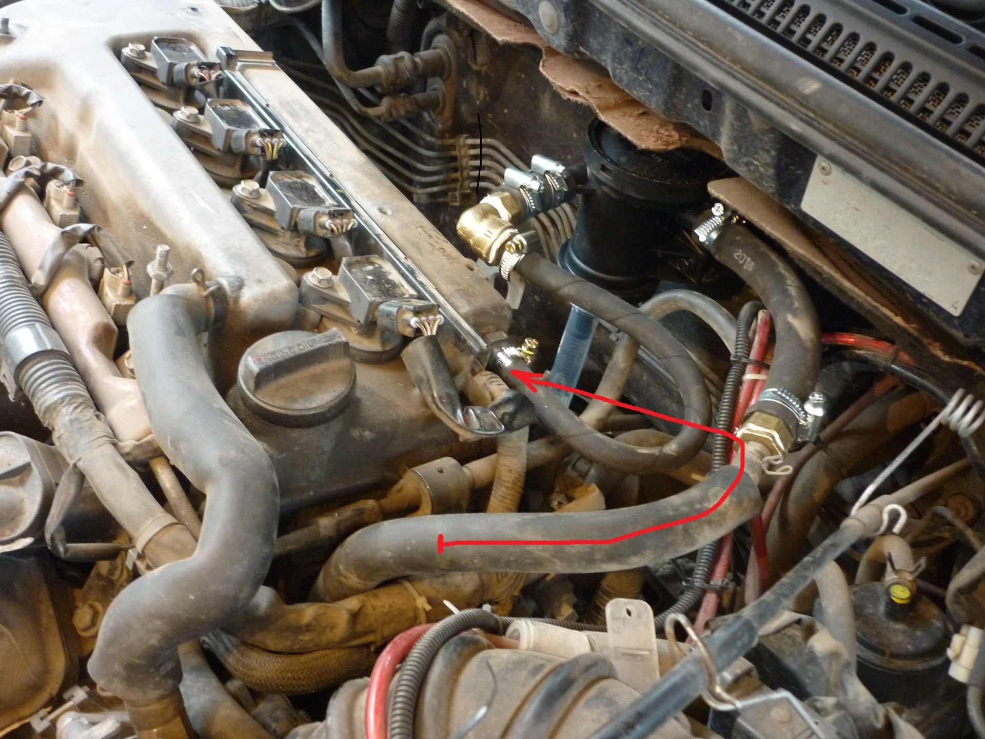

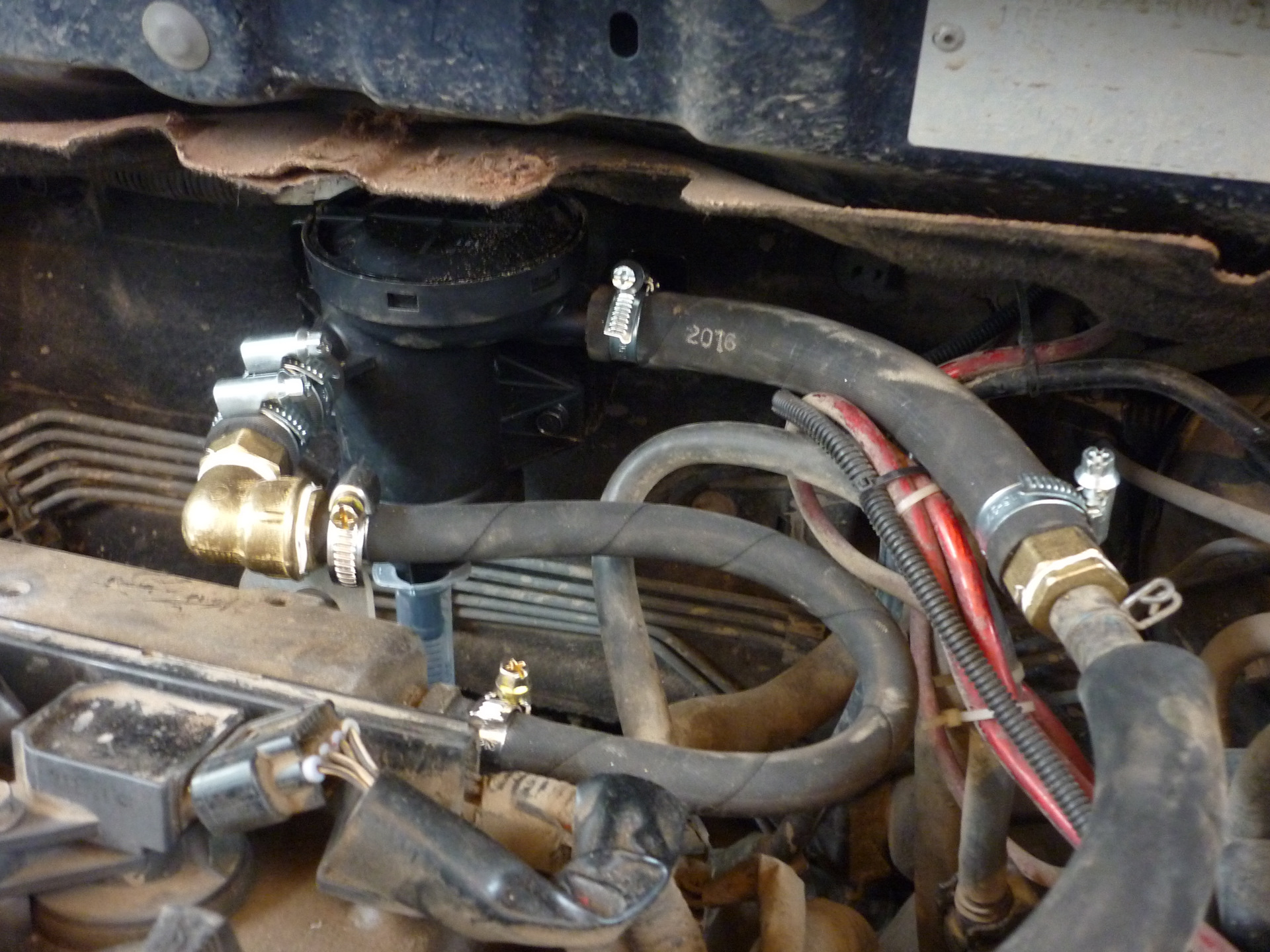

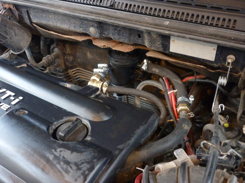

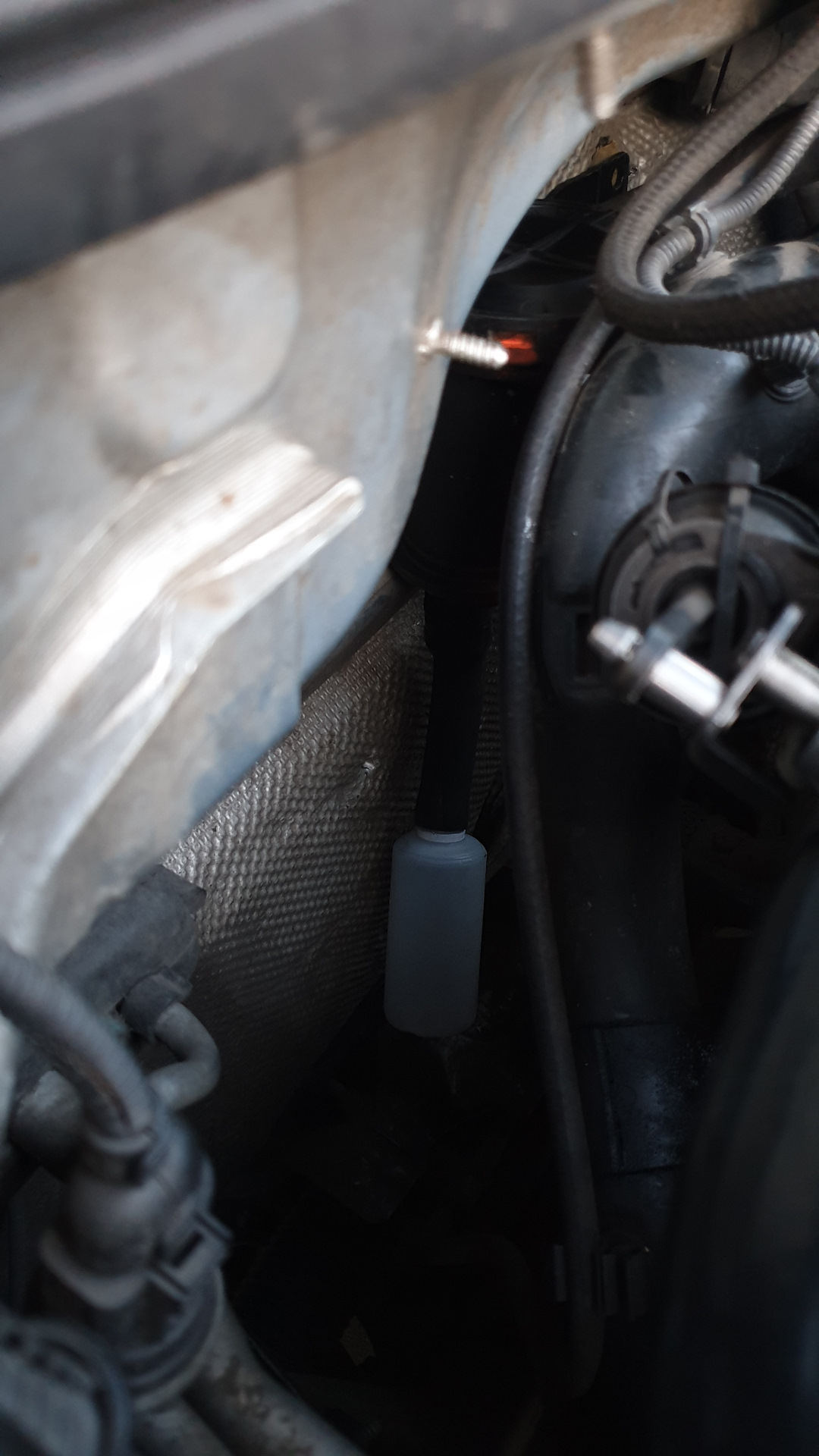

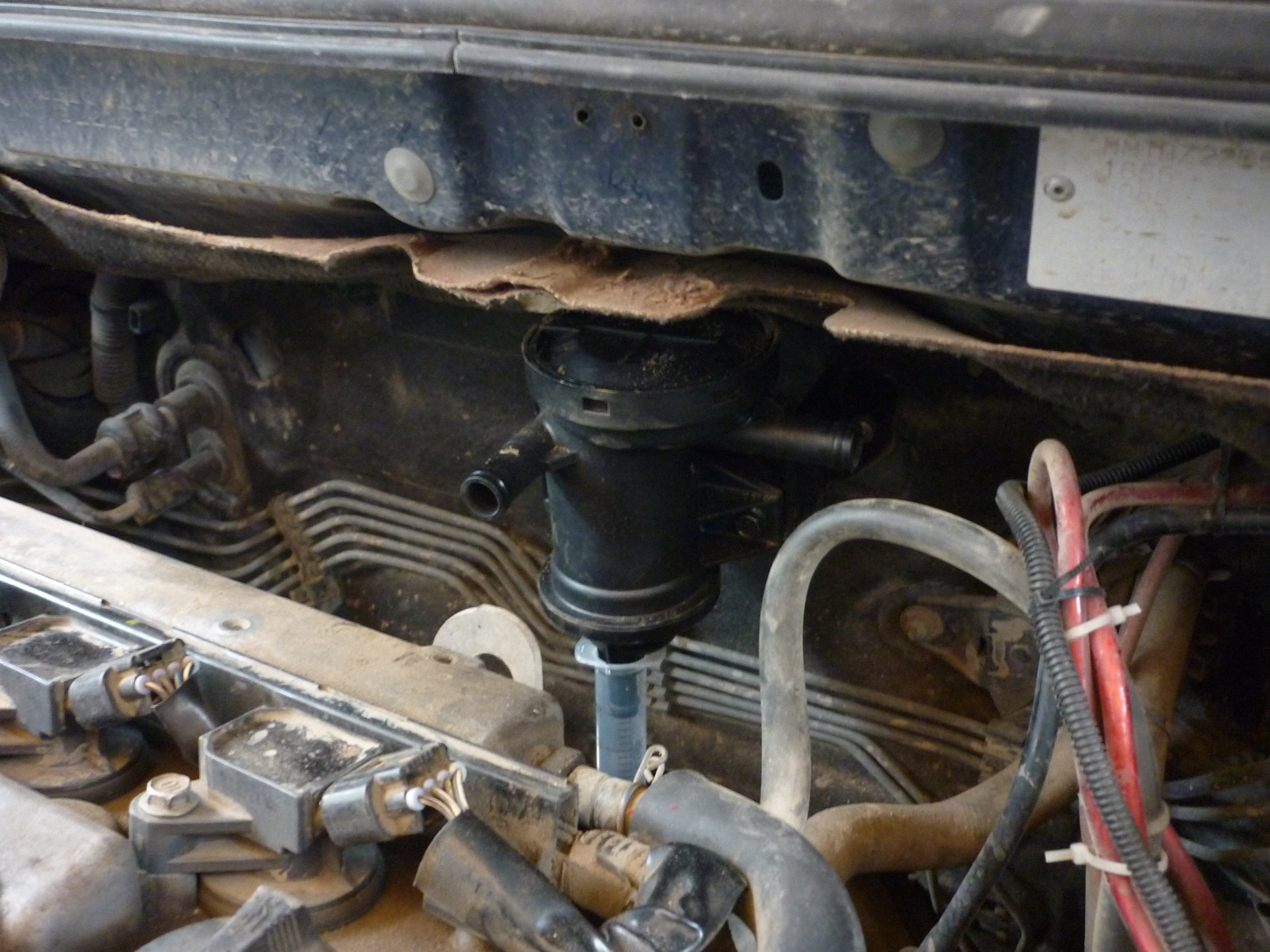

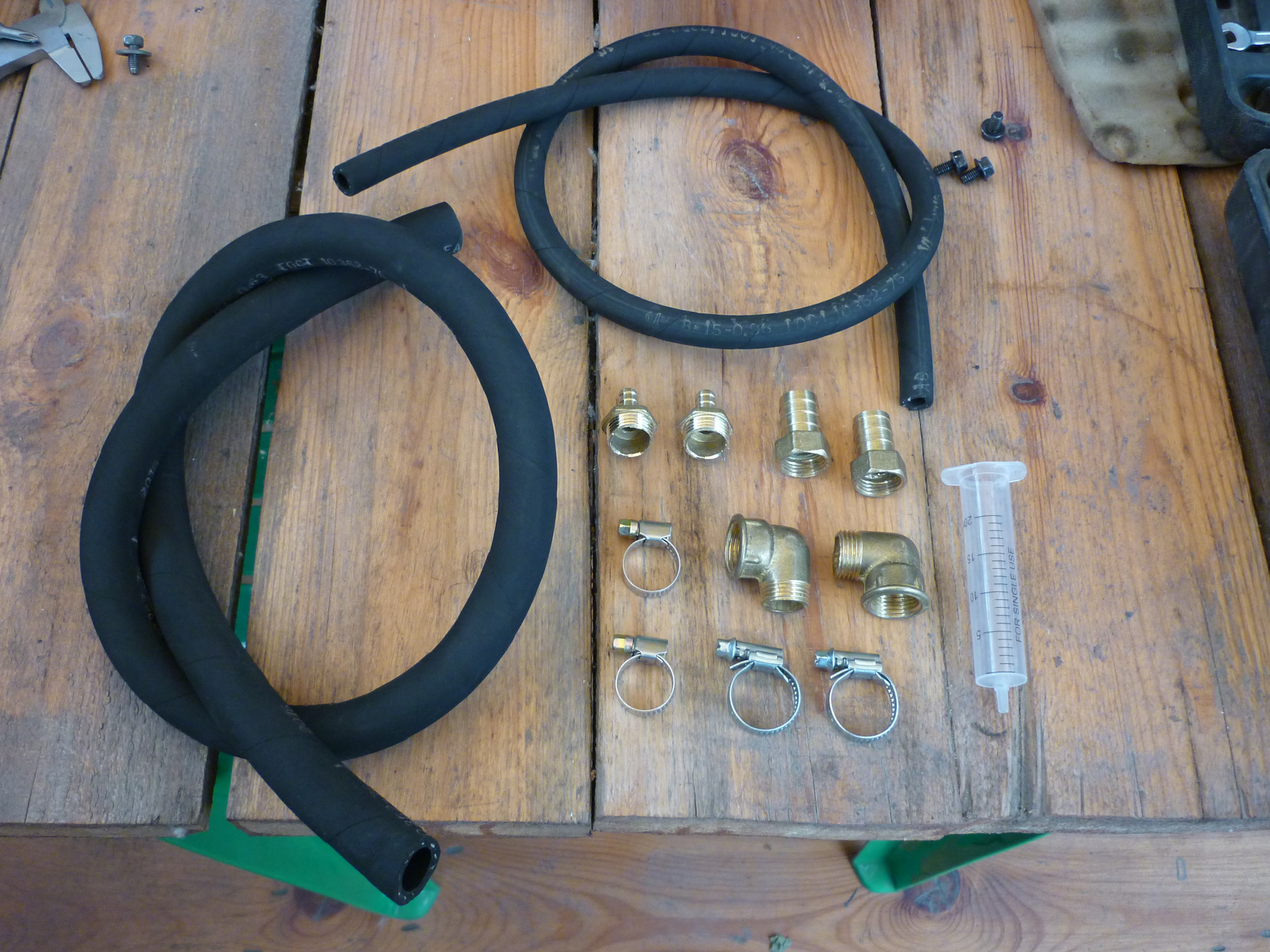

В моём случае я установил маслоуловитель вот так, смотрим фоточки :

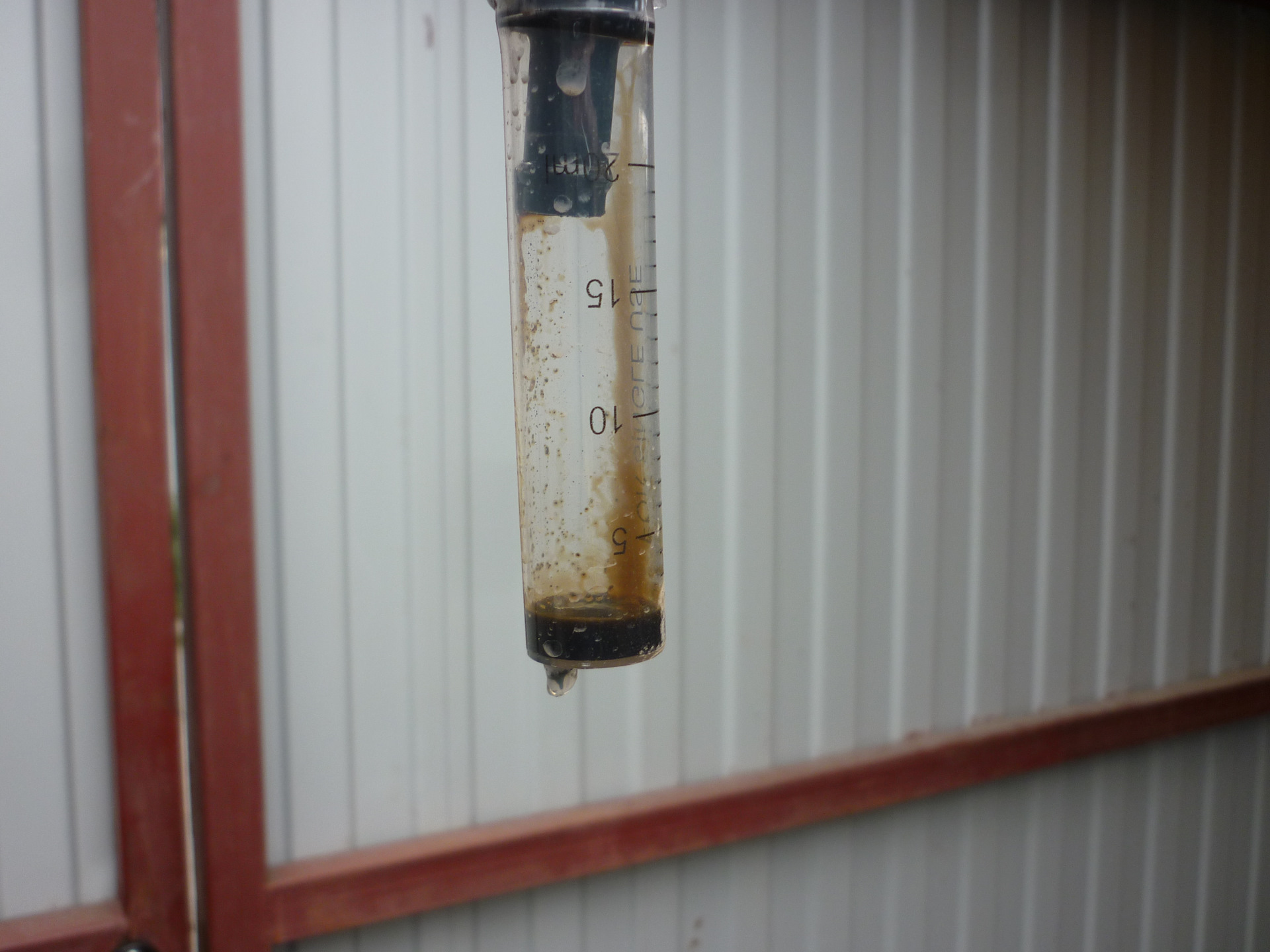

На будущее резервуар под какашки будет увеличен и помойка будет сливаться при замене масла.
По итогам: проехал с маслоуловителем уже 2500 км. и с полным чувством ответственности могу заявить, что этот агрегат на овощной машине реально работает — динамика слегка улучшилась, особенно на низах и при подъёме в горку, чему я несказанно рад !
Доказано — "Маслопомойке" под моим капотом БЫТЬ !

Подскажите, а вход в маслоотделитель со стороны ГБЦ так же через PCV клапан остался?
Будет ли система работать если просто подключить к картеру с произвольным выходом газов?
Да вход ОТ движка через клапан.

А он не издает звуков никаких? Ничего там не свистит, не вращается?

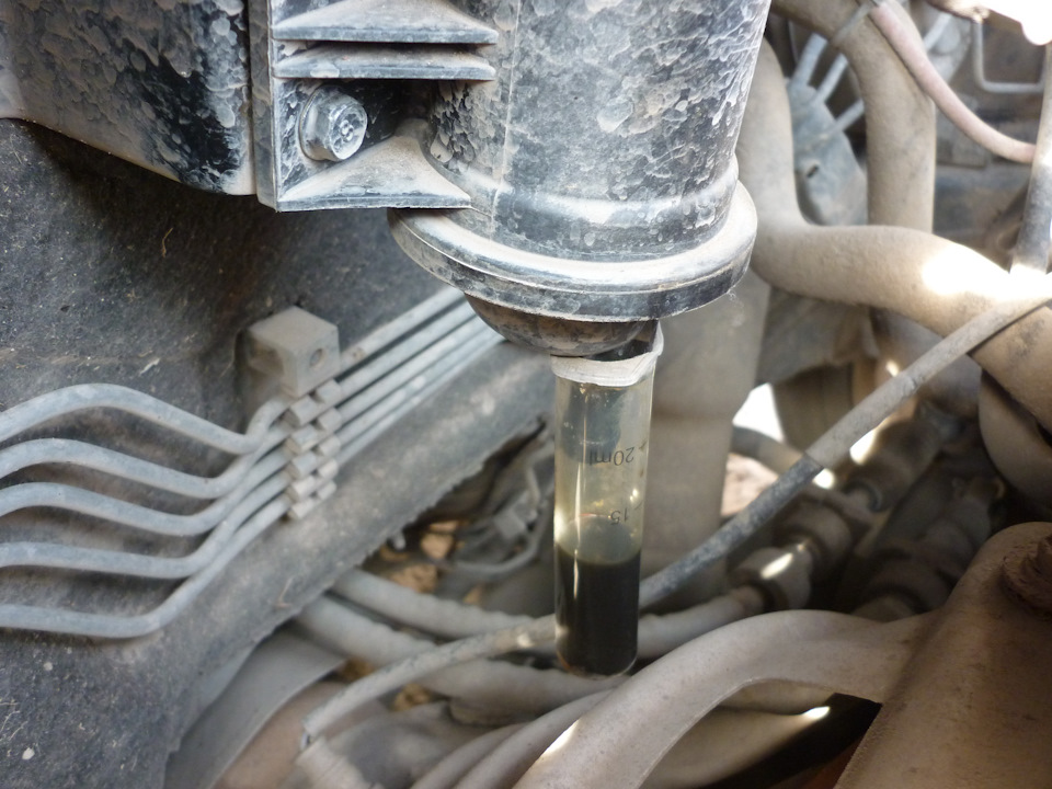

Звуков не издаёт, ничего не свистит и не вращается — там всё за счёт центробежной силы самого воздуха проходящего через корпус маслопомойки.

Важный вопрос — чтобы шприц 20мл натянуть — что-то подрезали? Шприц или саму маслопомойку?
Ничего не подрезал, шприц хорошо натягивается и сидит крепко.
Странно, купил 20мл шприц и не смог его насадить даже грубой силой.
Возможно, за несколько лет корейцы доработали конструкцию… Там прям перед этим носиком пластиковые косынки, и получается что шприцу не на что надеяться, сразу упирается в эти косынки.
По думал пока другой выход, но надо дорабатывать) Надеюсь, избавлюсь от масла во впуске)
Может чтото и поменялось в конструкции, пробовать надо разные варианты.

На выходе с маслоуловителя патрубки внутри чистые или все же в налёте?
Зимой не подмораживало?
Маслоуловитель на Королле уже как 3 года назад уехал с машиной к новому владельцу авто, а у меня теперь Мицубиси Аутлендер на котором так же мной был установлен такой же маслоуловитель www.drive2.ru/l/554214059734467802/
На выходе с маслоуловителя патрубок чистый и сухой, т.к. по нему после маслоуловителя идёт чистый воздух.
Зимой всё нормально, не подмерзает — главное чтобы при работающем двигателе маслоуловитель и отстойник были в относительном тепле.

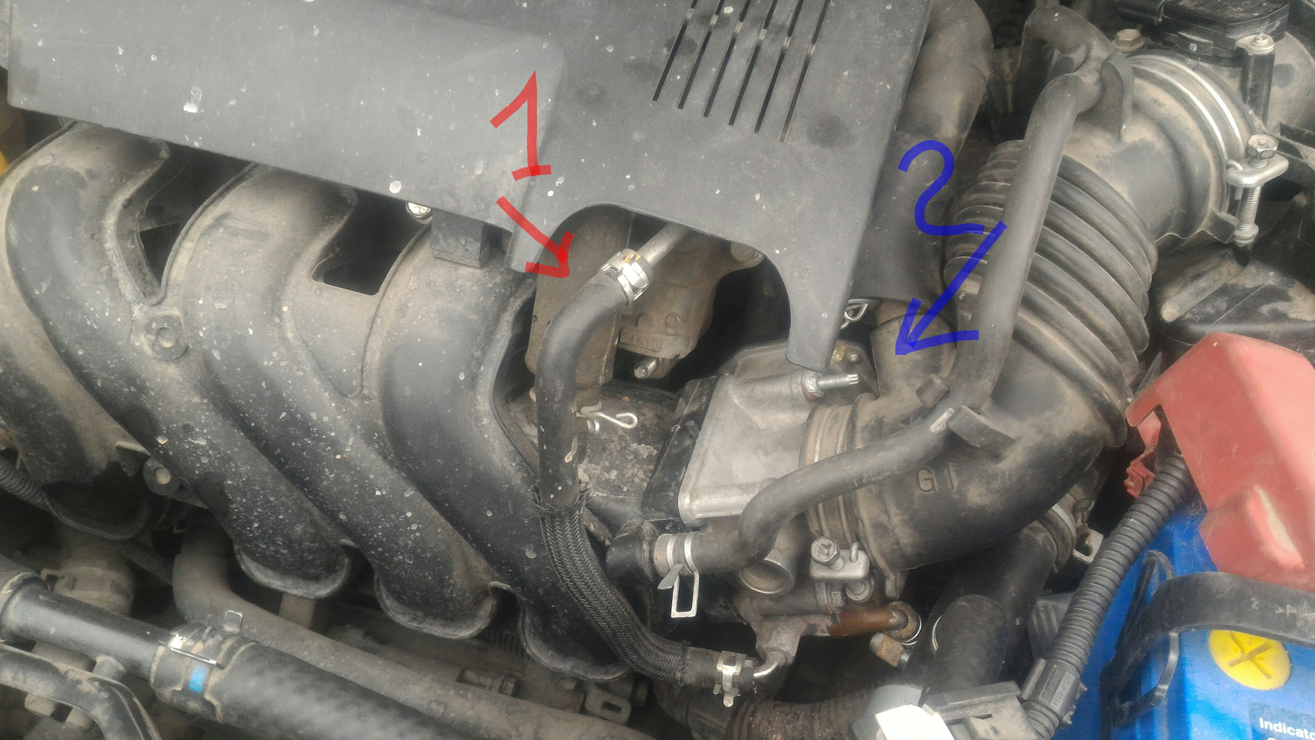

Думаю на большой не нужно если дроссель закрыт — мотор почти не расходует воздух из фильтра — идёт вакуум в картер, а когда дроссель открыт — КГ по большому кругу идут же через фильтр? Тоесть го…о всеравно не может попасть во впуск. Но это так, размышления.
Когда дроссель закрыт, малый круг сосет через клапан
Когда дроссель открыт, через большой круг сосет картерные Газы из картера, так как небольшое разряжение перед большим кругом получается

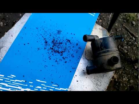

У меня такой же стоит но после него патрубки все равно в масле((( сейчас вообще одну воду улавливает(
У меня после помойки патрубок был сухой, на заслонке при чистке наблюдал только минимальный налёт сухой пыли.

Здравствуй!А шланги под уклоном у тебя были?Зимой конденсат в штанах не перемерзал?Надо чтоб уловитель стоял ниже выхода с двигателя чтоб в уловитель стекал конденсат, я так понял что там в двиге на сапуне стоит обратный клапан и то что останется в штанге не стечёт обратно в двиг если уловитель будет выше?
У прямого шланга идущего от обратного клапана к маслоуловителю есть не большой уклон — это для того что бы масло и конденсат которые осаждаются на стенках шланга не стекали обратно к клапану, а просто уходило самотёком в маслоуловитель, по второму шлангу уже идёт абсолютно 100% чистейший воздух. Зимой ничего не перемерзало, т.к. в шлангах просто воздух без ничего, а сам маслоуловитель находится над выпускным коллектором — постоянно в тепле.

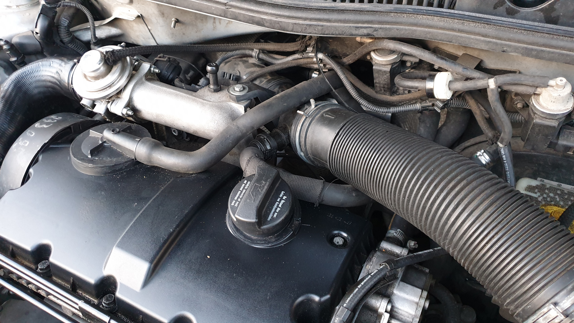

Я такой купил, с карнивала, других в польше нет. Ставил на vw bora 1.9 tdi pd, позже сделаю отчёт

Вещ хорошая. То же планирую ставить, только не знаю какой конкретно: циклонного типа(как у топикстартера)или китайский маслоуловитель в виде банки набитой железными губками. Дело в том, что уловитель картерных газов циклонного типа отлично себя зарекомендовал на менее более высоком давлении газов, но вот если, например, давление будет незначительное (на холостом ходу или в пробках), то и циклона особо не получится и все опять уйдёт в двигатель особо не очищенное. Если брать банку, то конденсат там оседать будет лучше на малом потоке газов, так как площадь соприкосновения с губками будет больше. Отсюда вопрос : есть ли смысл ставить циклонного типа и сразу за ним китайский с губками (Типа как 2 уровня очистки)? То есть преследую универсальность и на оборотах что бы ловило и на холостых. Вся выше информация сугубо мое мнение, не судите строго, хочу услышать мнение умных людей ))))
У меня маслоуловитель циклонного типа (хёндай-кия) стоит уже год … авто использовалось этот год в режиме 80% город и 20% трасса — ровно через год после установки как обычно перед зимой было желание почистить дроссель, но как оказалось визуально там было всё кристально чисто — КРИСТАЛЬНО ЧИСТО и на белой бумажной салфетке которой я пытался проверить чистоту заслонки, на ней не было даже минимального жирного следа ! По этому лично я считаю, что маслоуловителя циклонного типа будет вполне достаточно.

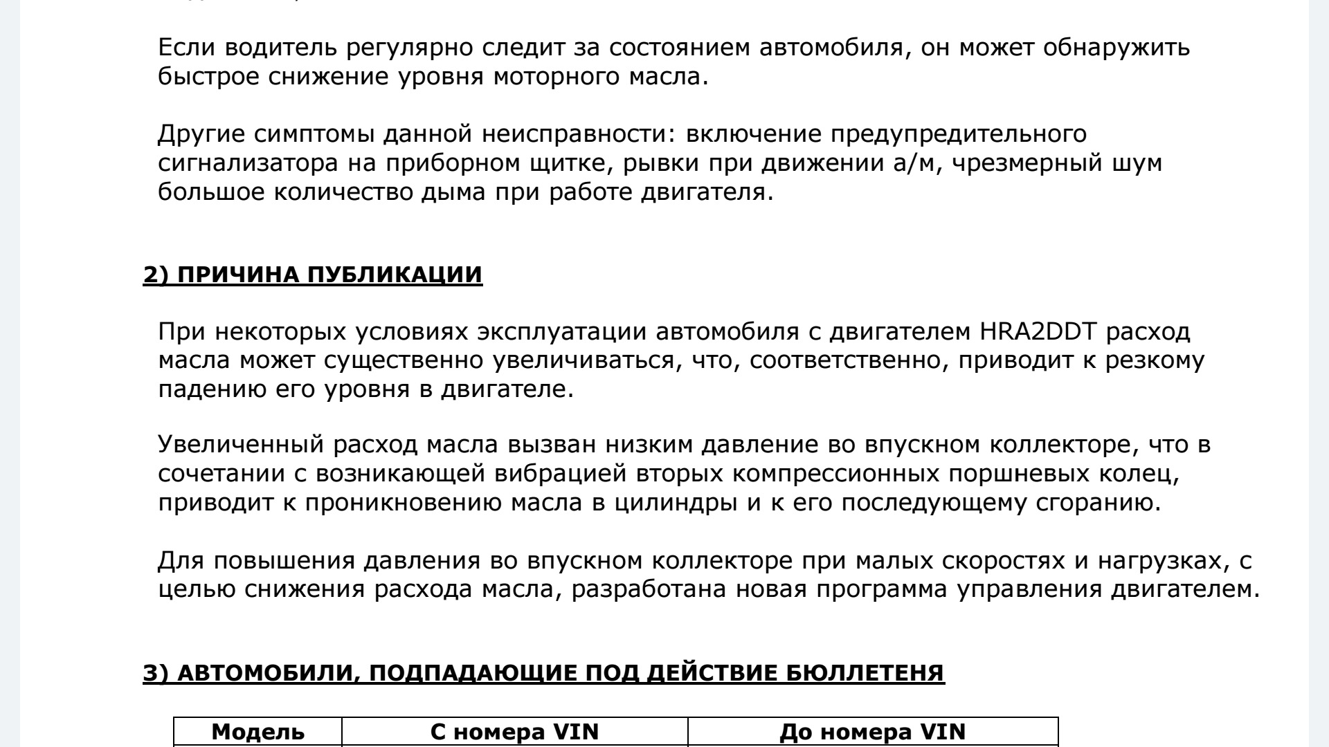

Помню кто то говорил чтоб шланг этот вообще в атмосферу кинуть… многие знают почему этого делать нельзя.
Вот нашел в бюллетене грамотный ответ почему. Может полезно будет.
Если шланг с вентиляции картерных газов кинуть в атмосферу, то двигатель начинает колбасить.
Почему, если вентиляцию картера кинуть в атмосферу, а на впускном заглушить, то будет колбасть?
Если вентиляцию в атмосферу, а на впускном заглушить то колбасить не будет, но автомобиль автоматически превратится в вонючий тазик из под которого вечно будет что то капать :))

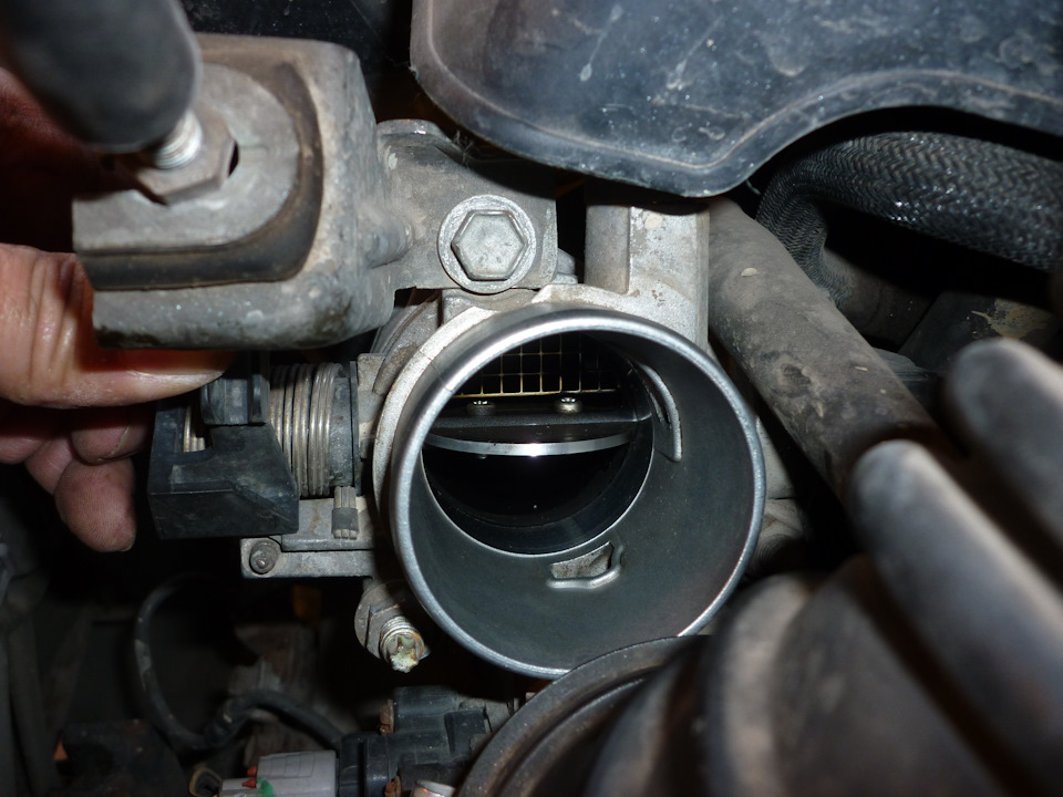

Дроссель не чистился полтора года, вот вскрыл на днях с намерением почистить, а там всё как у кота яйца, сеточка аж блестит ещё … маслопомойка вообще никакого говна не пропускает !
Андрей, извини, что поднимаю тему столь давнюю, но на днях чистил дроссель и та бяка в нем снова мне напомнила про маслопомойку… Вопрос такого характера, я не могу сообразить, почему дроссель после установки маслопомойки остается чистым, ведь выход маслопомойки за дросселем, а не перед. Вот у меня на фото два шланга, один во впускной и второй перед дросселем, сижу голову ломаю, вроде как нужно перед ставить, но в тоже время тут неоднократно было написано, что после. Поясни, если не трудно, в какой все же врезаться в 1 или 2
Я уже не помню как там что у Короллы и по твоему фото не совсем понятно что за шланги … объясню предельно просто — Маслопомойка вставляется в "предполагаемый" разрыв шланга от обратного клапана вентиляции картерных газов на картерной крышке с торца идущего непосредственно к дросселю … на фото я пометил стрелкой какой именно шланг надо задействовать, я его даже оставил абсолютно целым не разрезая, что бы если что то можно было бы всё вернуть в стоковое состояние … красной стрелкой показано как было с завода, ну а как стало видно на фото в конечном варианте.

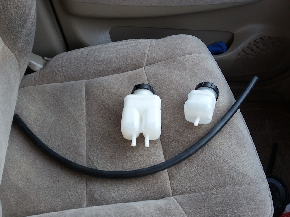

я купил его за 1450 потом прикинул, он большой и система не та, на что я рассчитывал, продал его и сделал свой за 580 рублей более эффективный и прозрачный, но главное компактный www.drive2.ru/l/475387047482228933/

Привет. Не подскажешь диаметр маслопомойки под шланги
А тебе зачем, купишь маслопомойку и мерий по ней сам :)) именно по той которую купишь !
Да мне надо на ваг. 22мм. Уже нашел от Ленд Ровер
На моей ща померил 17 мм.
надо по больше резервуар
Согласен, но в моём случае сразу под масло-помойкой находится выпускной коллектор и шприц это максимум что можно поставить. Так то я в процессе поиска достойного резервуара :)), но пока 20-ти кубовый шприц, который я сливаю при заполнении ровно 3 раза в год.
а ты смотрел шланг после него сухой? ушной палочкой проверял? мне его конструкция не внушила доверия, у тебя что масло вообще тогда не есть машина?
Шланги все абсолютно сухие. Лично мне конструкция внушила доверие, особенно после просмотра роликов на Юбике с участием компрессора, пылесоса и чернющего отработа. Мотор масло не ест.
если надо купи жигулевский бочонок стоит 30 рублей есть больше или меньше
