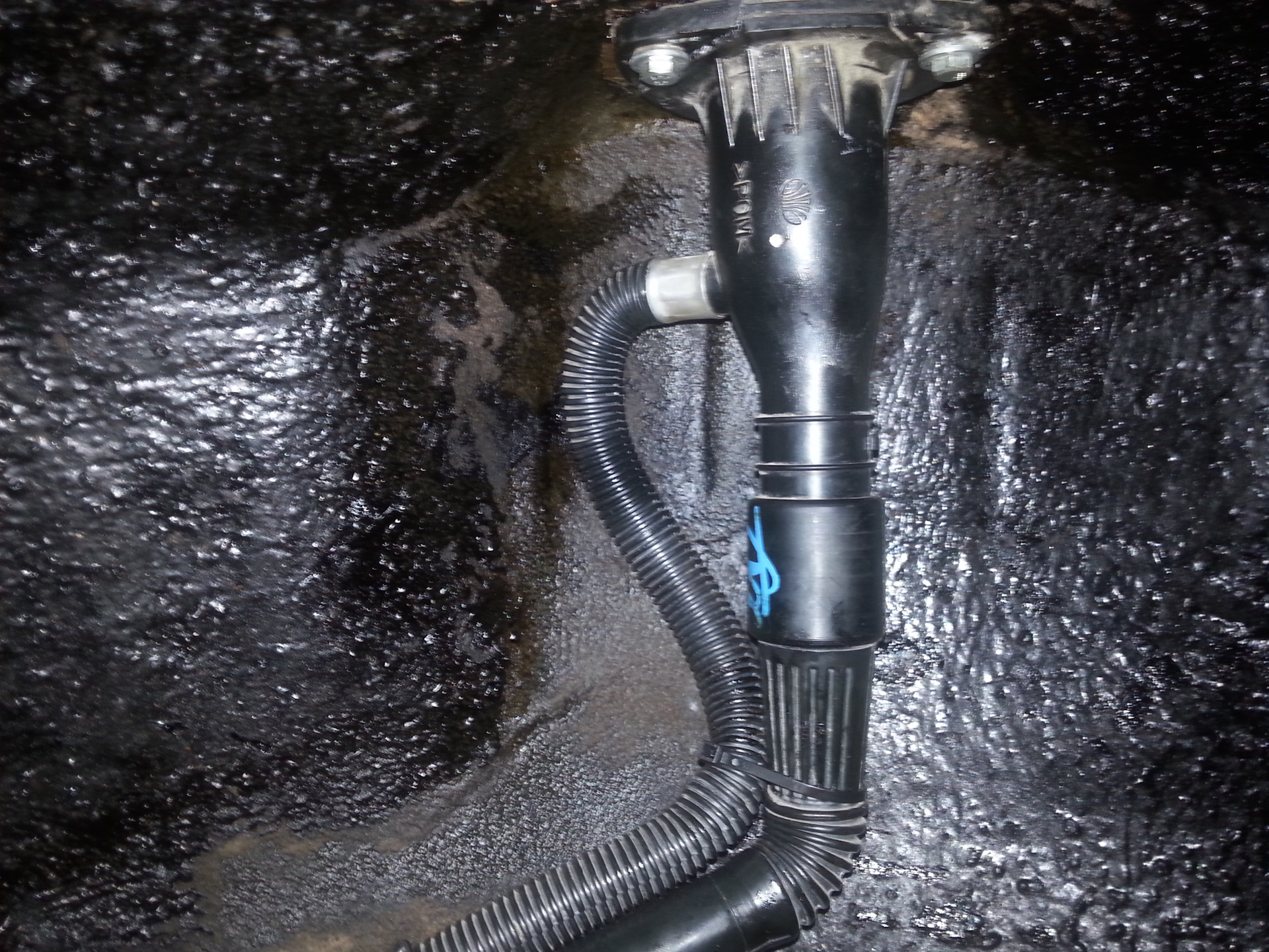

Еще минут через 10 ожидания я получил то что хотел, чистенькую и относительно свеженькую детальку снятую более бережно. При осмотре я обнаружил трещину в самом конце именно заливной трубки, там где она должна крепиться к баку и если бы брал на дэу, был бы сильно расстроен, но мне все равно ее резать так что пофиг. Показал продавцу, он с пол минуты потупил пырясь на нее и сказал, что других нет.
При установке нашлось надломленное ухо и сорванная резьба в нем же.
Короче будьте внимательнее при покупке Б/У запчастей.
В субботу поехал в гараж ставить горловину и последний локер.

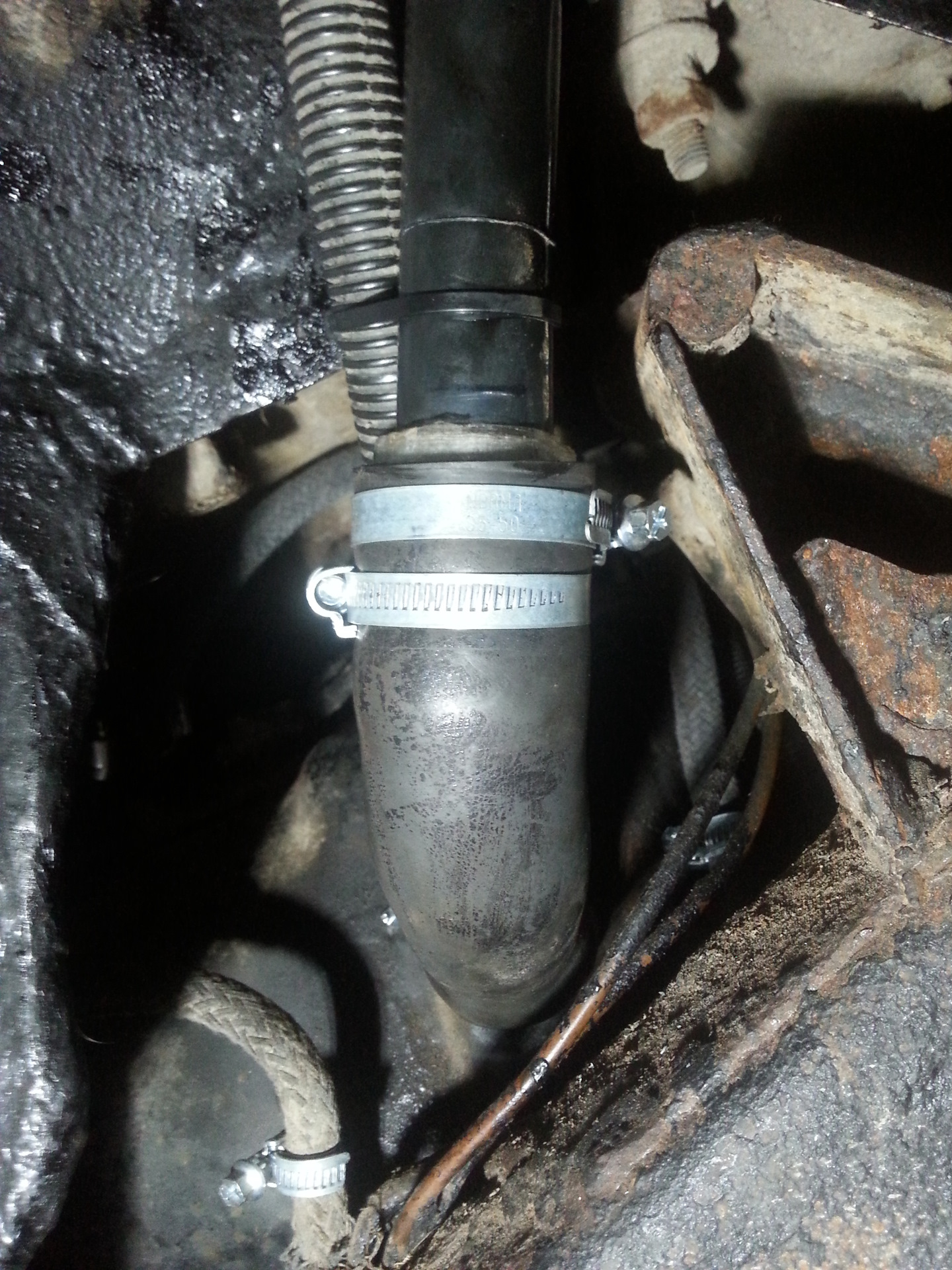

Кусок шланга от бака родной и по диаметру больше новой горловины, было принято решение подмотать обычный прозрачный скотч. Почему именно скотч? Ровный, широкий слой (закрепил на два хомута), хорошее прилипание слоев, бензин по моему не растворяет пленку.
НЕ ПОВТОРЯЙТЕ МОЮ ОШИБКУ: НЕ СТОИТ ОЧЕНЬ СИЛЬНО ЗАТЯГИВАТЬ ХОМУТЫ — ГОРЛОВИНА ПЛАСТИКОВАЯ И КАК ВЫЯСНИЛОСЬ ОЧЕНЬ ХОРОШО МНЕТСЯ!

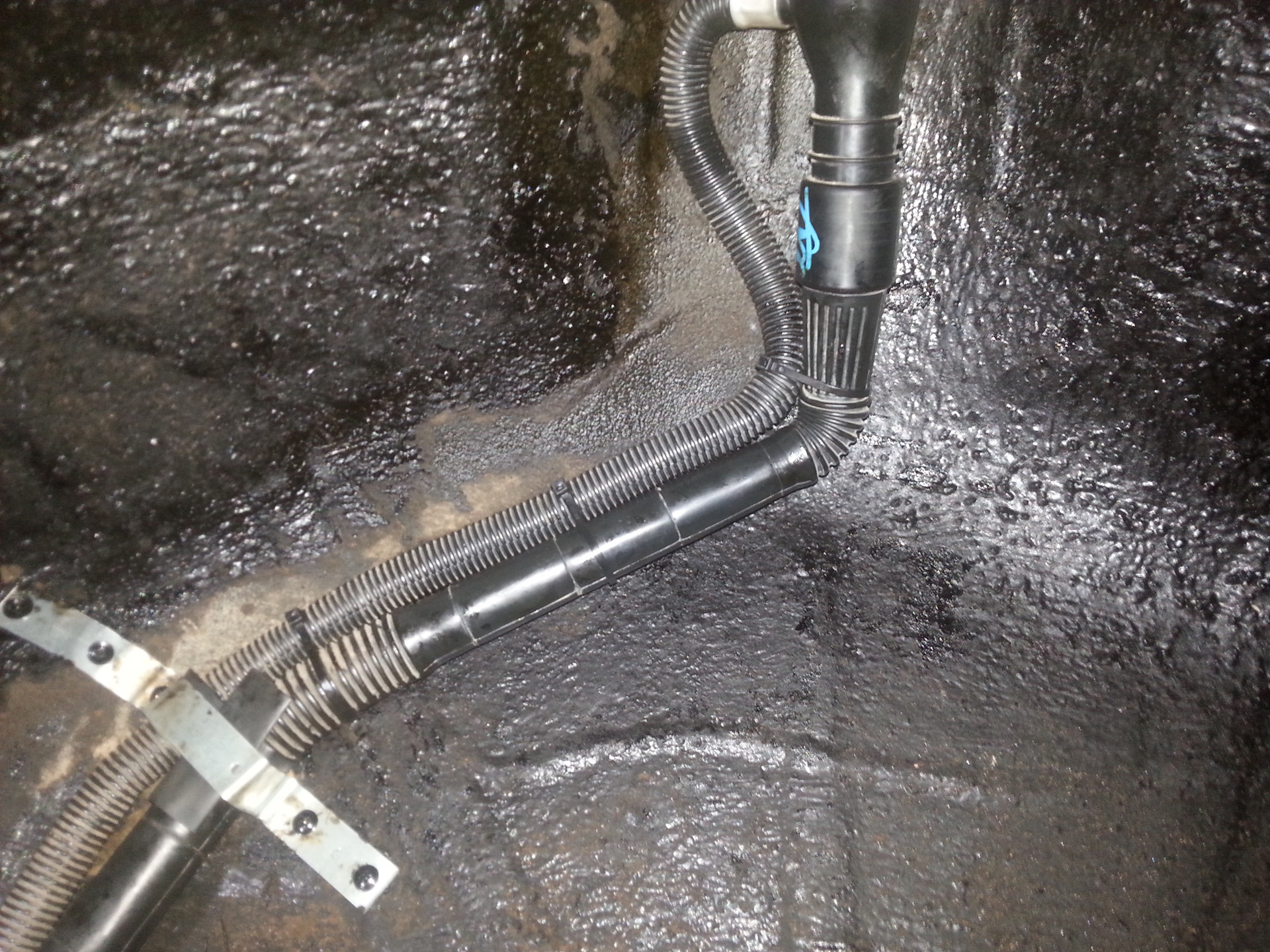

Шланг возвратки одевается прямо на бак и просто зажимается хомутом.
Родное крепление, было безвозвратно утеряно при снятии, а на новой горловине его и вовсе нет. Пришлось колхозить и подкладывать резинку дабы не протерлось.

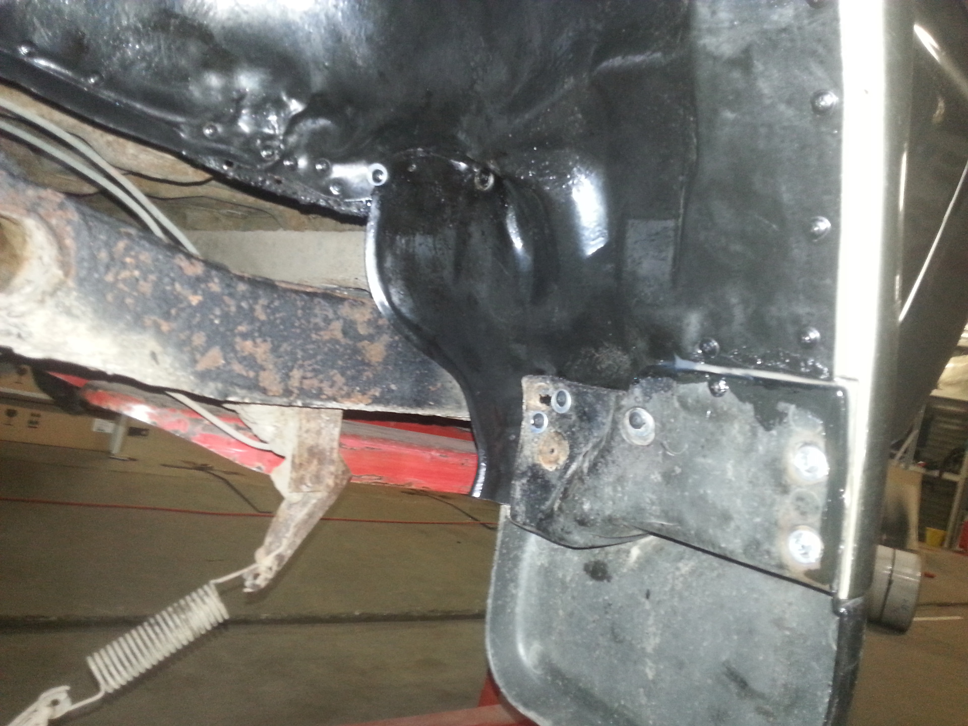

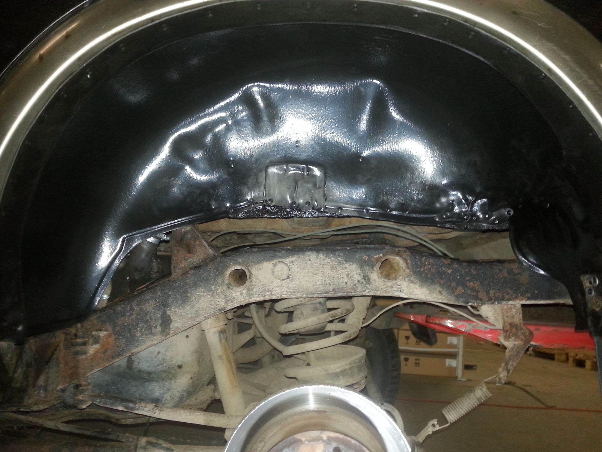

Надо сказать, что установка горловины дело не сложное. Самое запарное, на мой взгяд, было перевсерлить дырки для ее крепления так как она немного шире штатной. Старая крыжка действительно встает как родная.
Теперь про локер.
Встал очень хорошо, хотя и пришлось не много доработать феном и ножиком.
ГОРЛОВИНА ТОПЛИВНОГО БАКА СОВЕРШЕННО НЕ МЕШАЕТ УСТАНОВКЕ! штатный брызговик не ставил.

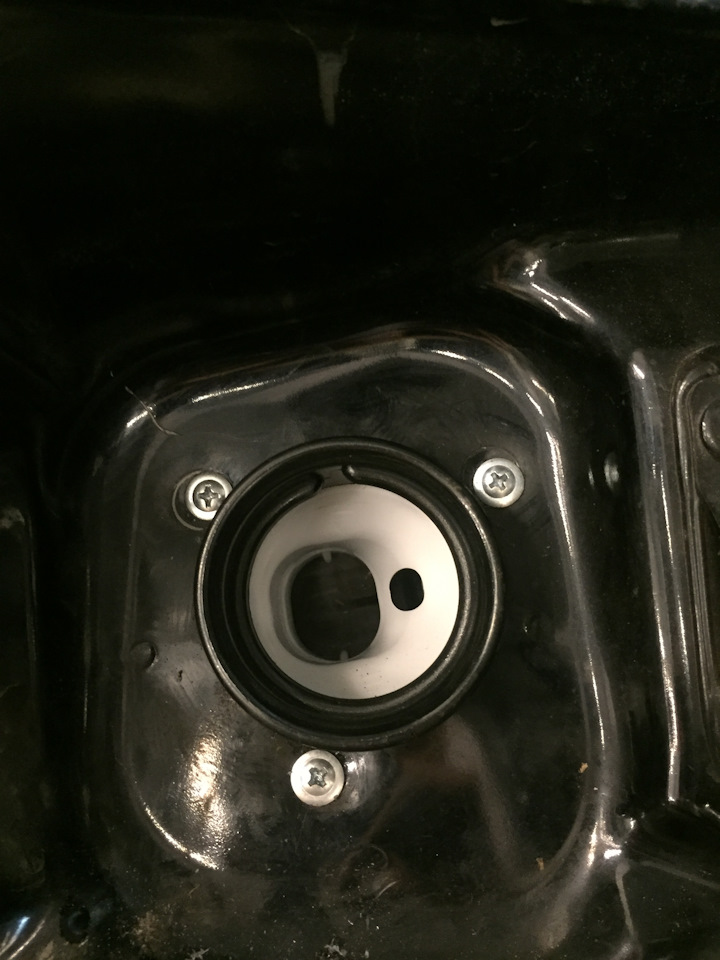

Добрый вечер.Я себе поставил от хундай элантра даже родная крышка подошла и в горловину любой пистолет заправочный входит.
К этой тоже подходит родная крышка и с пистолетом проблем нет
А у меня проблема. Такая же горловина как у тебя. Лезет только тонкий пистолет. Нужно бегать по заправке и искать. Хз номер детали такой же
Именно сам пистолет не лезет или струя отбивает?
Сам пистолет не лезит. Но на киришах АЗС есть одна из пяти колонок где пистолет с супер мелким диаметром. И тот отстрелял не долив литров 15. Говорят переходники есть
Чудеса какие. Номер детали один а параметры разные.
Ты уверен что деталь именно та? У тебя я смотрю по штатным дыркам подошла
Не. Просверливал саморезами клопами
katran98
Вкручивал в смысле
Тоесть ты на совпадение дырок совсем нн морочился? Прям в пластик захреначил?
Да
katran98
Я думаю может эту херь белую вытащить. Или переходник купить.
Белая хрень я так понимаю сама по себе отткда не выдет. Может ее проше напильником доработать?
Как вариант. Опять снимать все придётся. Ладно поглядим. Пока особых напрягов нет. Если только на дольняк ехать.

Я себе ставил горловину с Дэу нексии, тоже подошло без особых переделок. Единственно, что напрягает это наличие клапана в горловине и узкий проход под заправочный пистолет, не каждый входит в горловину, перед заправкой приходится смотреть на толщину пистолетного ствола

Поздравляю летом себе так же сделал!только я за 1300 новую горловину прикурил!но все равно удачи))))!
да забыл чтобы не мялось я трубку в нутрь горловины ставил
привет все стало как радное
