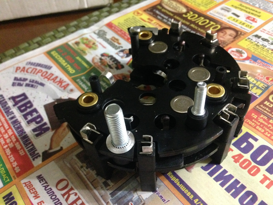

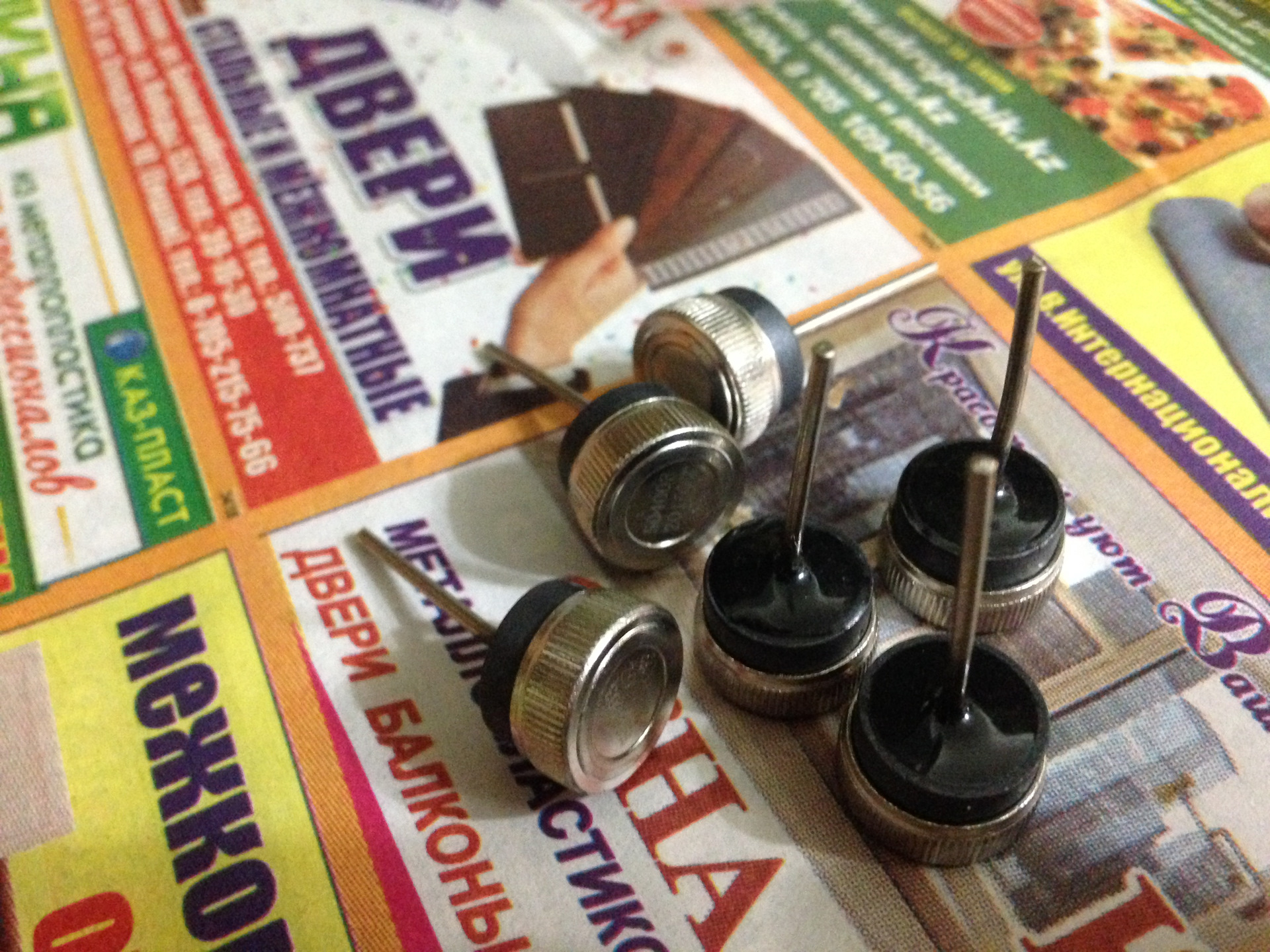

Заменил все, что смог. Единственно что то не стал паять мост, все диоды куплены но в дальнейшем приобрел китайский диодный мост фирмы UTM. Смутило то, что придется паять, а от тряски может все это добро развалиться… Ну и я немного ленивый рукожоп :)
Диоды с разных полярностей. По 6 штук. Cargo 138634 и Cargo 138635

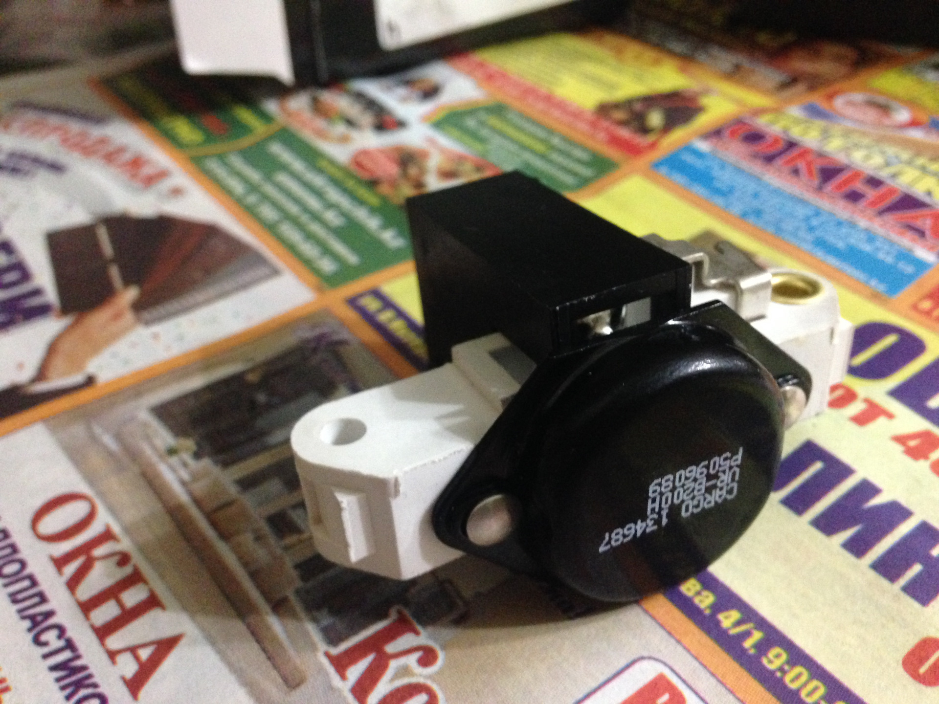

Регулятор напряжения решил взять той же фирмы. Почему то показалась хорошей. Cargo 134687

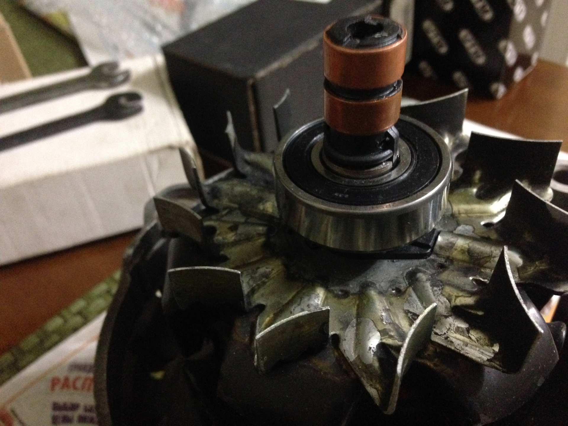

Коллектор Cargo 135172
Подшипники FAG 806078 и SKF 62032RSH
Диодный мост UTM EB6861A

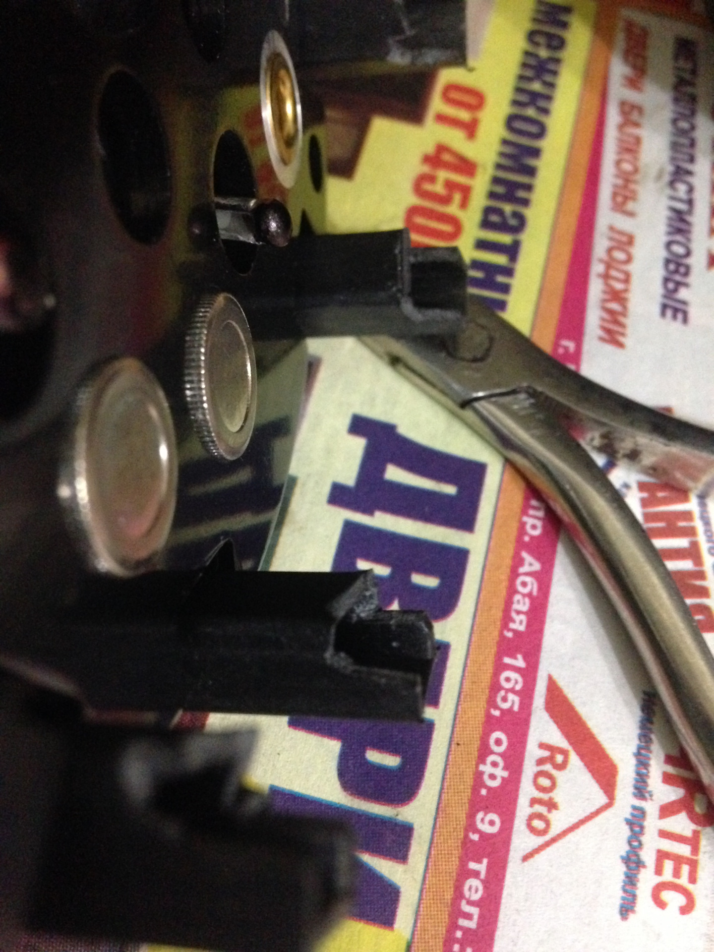

Как и прочее китайское творение требует подгонки молотком и напильником. Пришлось откусить ножки, потому что совершенно не попали в пазы…
Так же потребуются 3 обычных диода, по всей вероятности именно их я и спалил. Подберутся в любой радиомагазине.

И как регулятор Cargo 134687? Сколько выдает вольт?
14.5 или около того. Но при трогании фары чуточку меркнут, если газа не поддать. Раньше не замечал такого. Разве что как дешевый вариант быстро и в принципе работает. Хотя сломается — я его ой как материть буду ))
