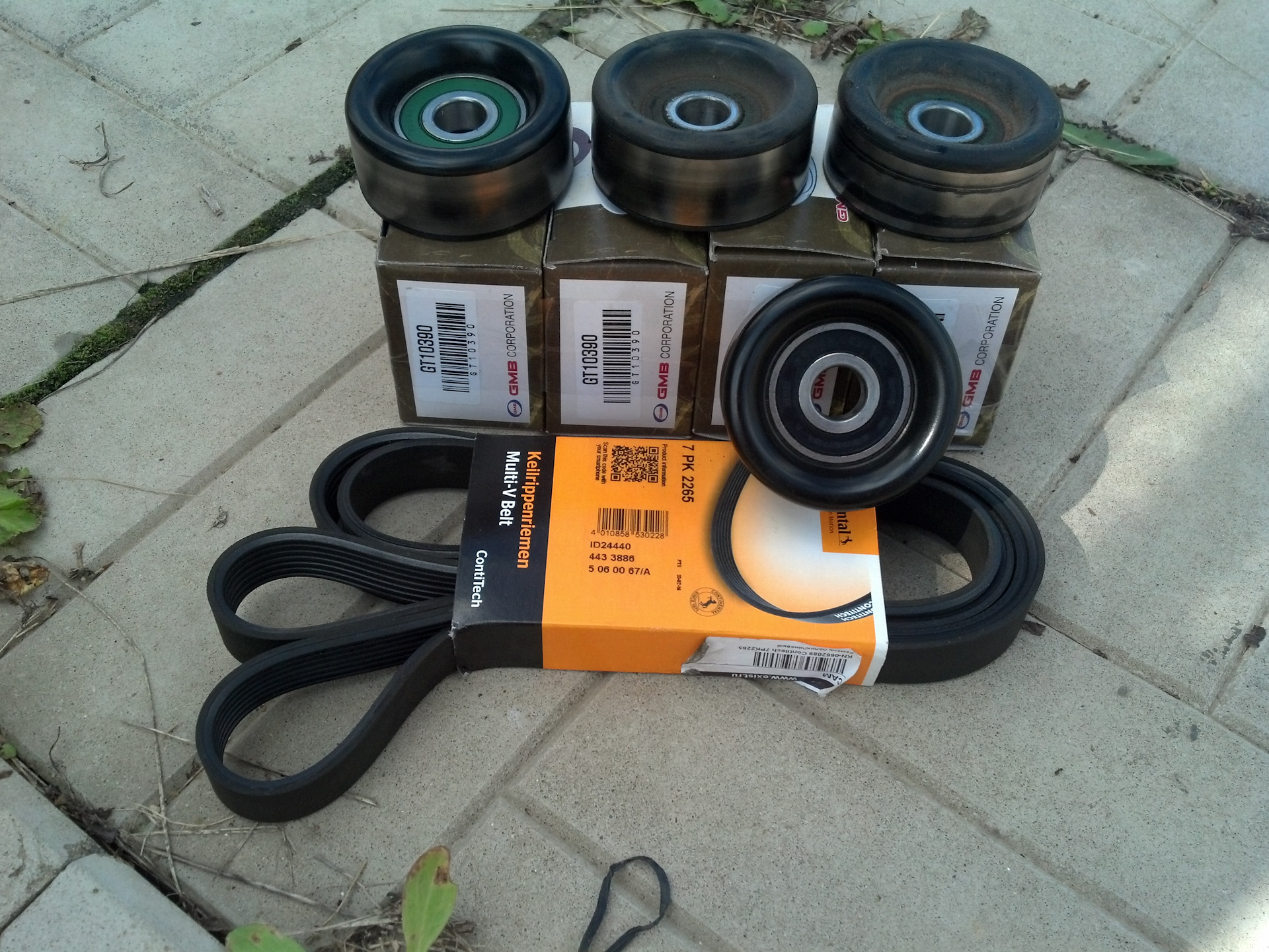

Дело было в конце лета, в августе. В дождливую погоду начал свистеть один из роликов приводного ремня. Решил заменить все четыре и сам ремень. Попробовал делать без разбора, но видать руки у меня не сильно изящные. Снял кожух и вентилятор и получил отличный доступ ко всем болтам и без проблем всё поменял. Свист прекратился, результатом доволен.

вот это у тебя питон под капотом))
Ну да, 4 ролика, 5 шкивов))
надо было на слух определить один))и его заменить
