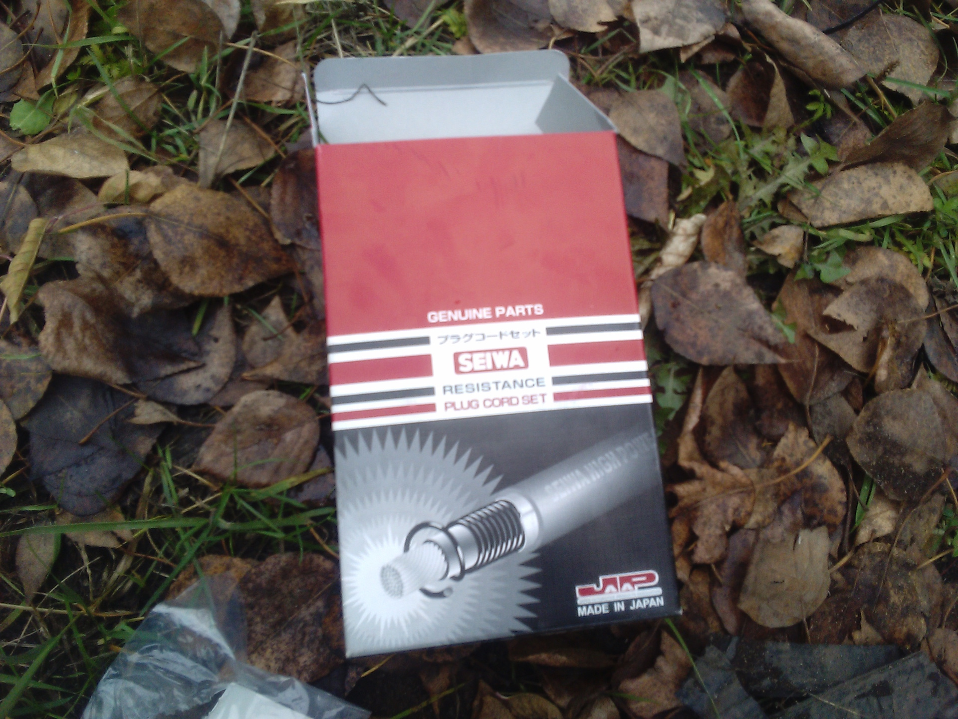

Купил вот такие провода фирмы Seiwa:
На вид сделаны хорошо, на ощупь мягкие, на холоде не дубеют.
