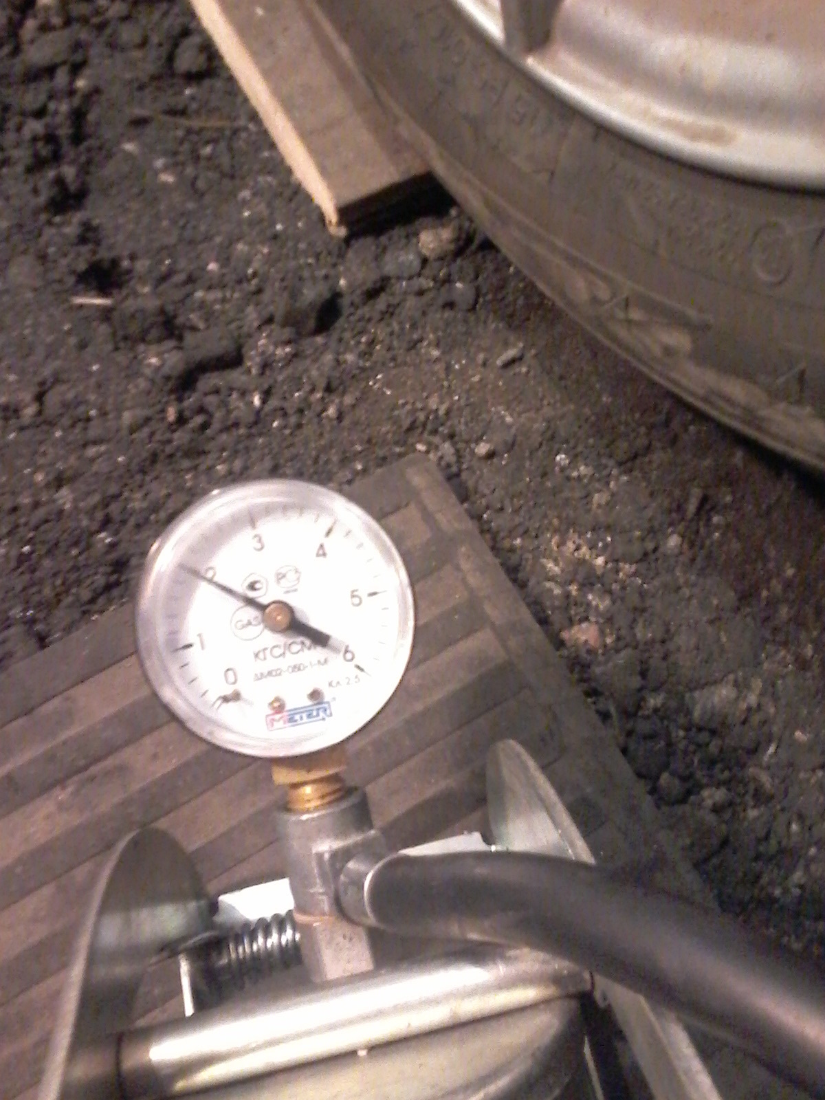

Подкачал колеса до 2 Атм.

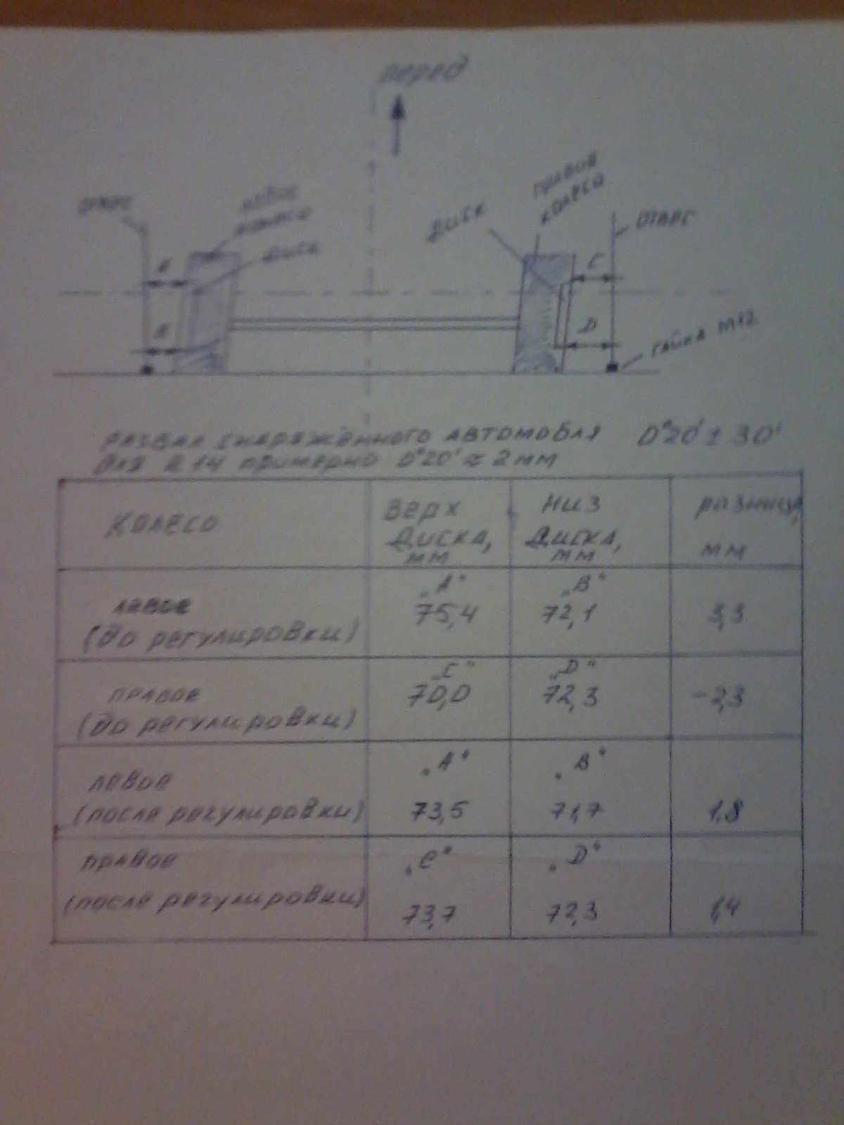

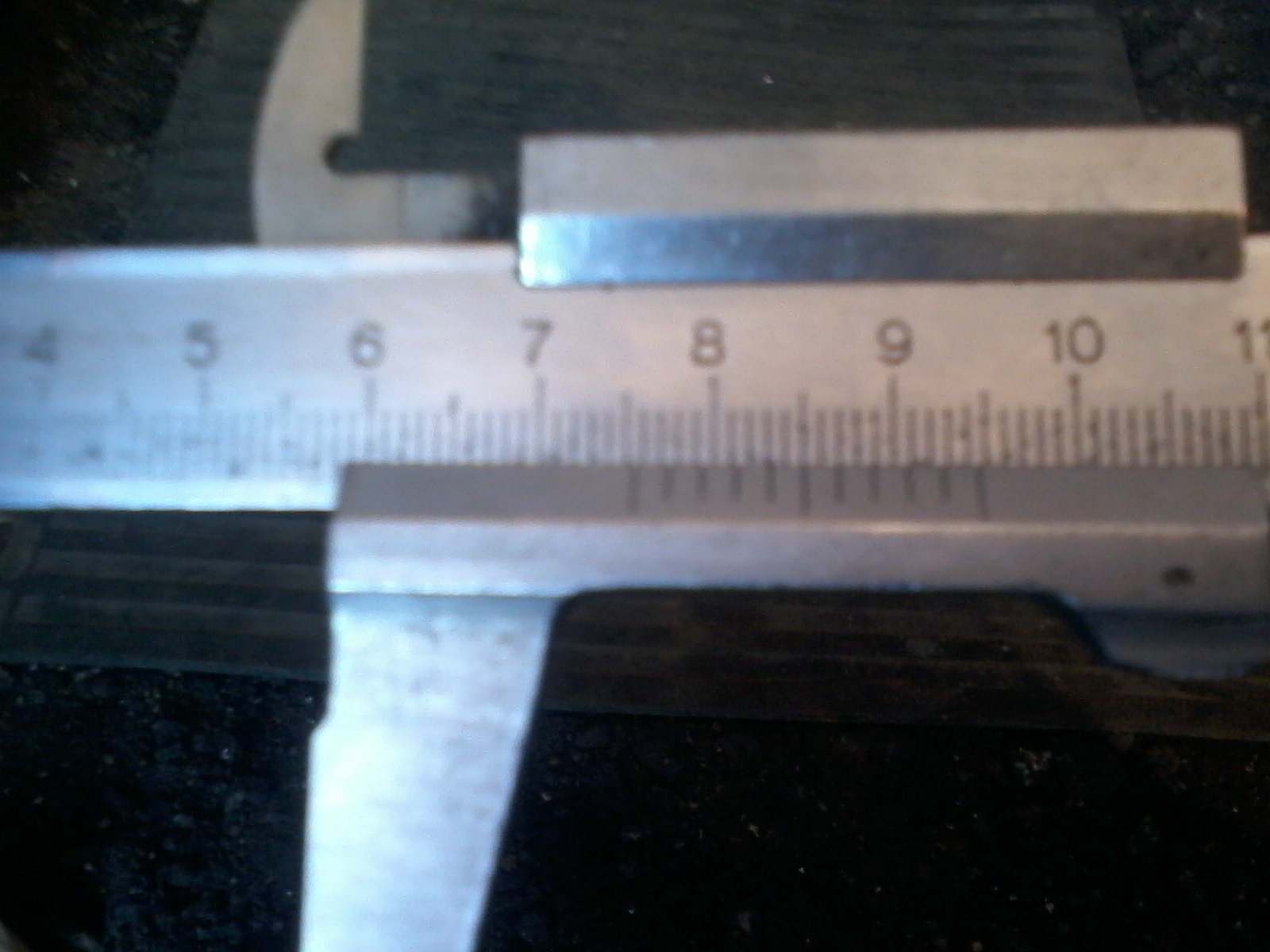

Подготовил отвес. Емкость с маслом. Штангенциркуль. Ручку и лист бумаги.
Сделал замеры. Как выяснилось. Колеса оказались наклонены в одну сторону (пассажирскую). Верхняя часть правого колеса наклонена наружу, а должна вовнутрь. Верхняя часть левого колеса наклонена вовнутрь.
Развал должен быть у снаряженного авто 0 град 20 мин +/- 30 мин. Это примерно 2,0 мм. Можно конечно сделать и 0 градусов.
Самое тяжелое оказалось крутить регулировочные болты. Без ямы неудобно.
Схождение не делал так как резину не есть.
После регулировки проехал 600 км по трассе все нормально стало. Бросаю руль авто едет ровно.
Результатом доволен. Больше не поеду к СТОшникам. Линейку для схождения сделал сам. Проверю позже.

такой замер не точен. замер делают сверху и снизу в одной точке-надо перекатывать автомобиль

если развал крутил, схождение тоже уехало!

Мне когда сход развал делали. Крутит одну гайку уходят все параметры. выставил развал, начал схождение делать — развал ушел. развал правит схождение уходит. Интересная процедура в общем.
смотря что за машина, обычно развал от схождения не зависит, а вот схождение от развала да
Зависит. Из-за угла кастора развал влияет на схождение и наоборот
нет. Я про то, что когда крутят схождение на этом авто, то развал не изменяется. А когда развал крутишь, то и он и схождение изменяется
