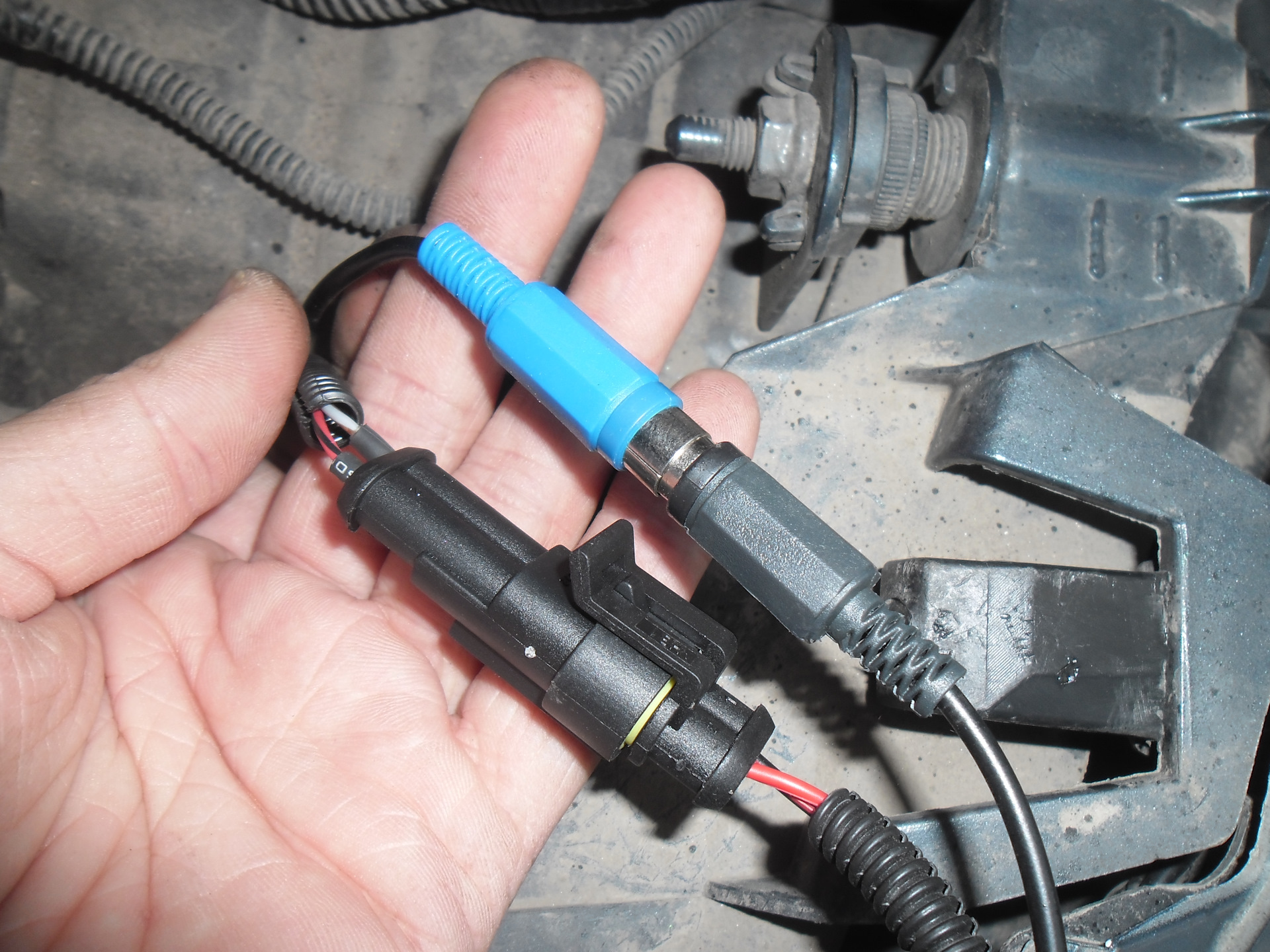

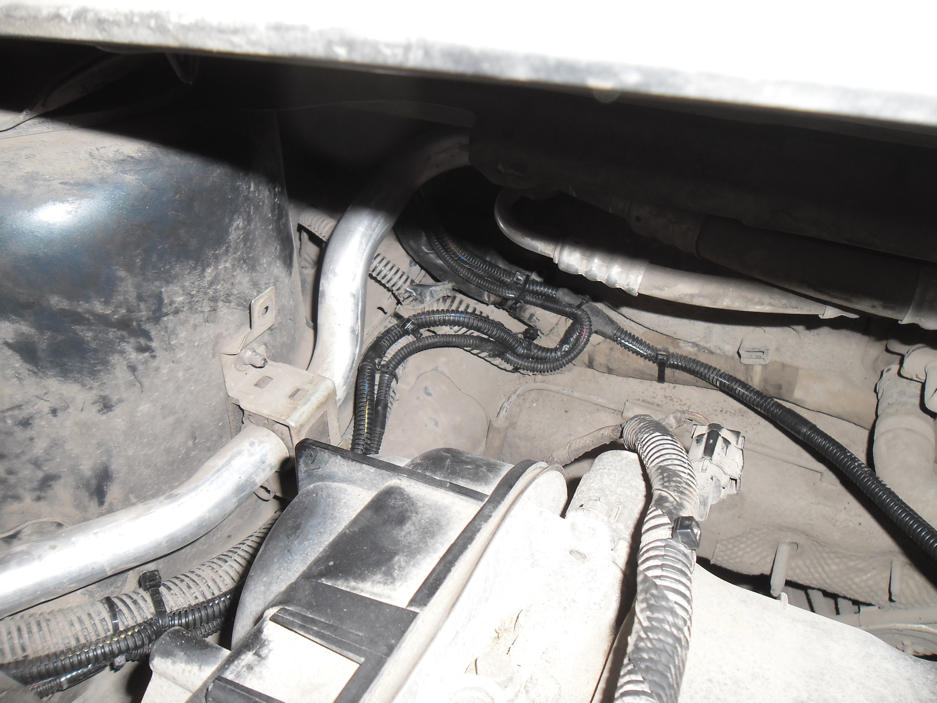

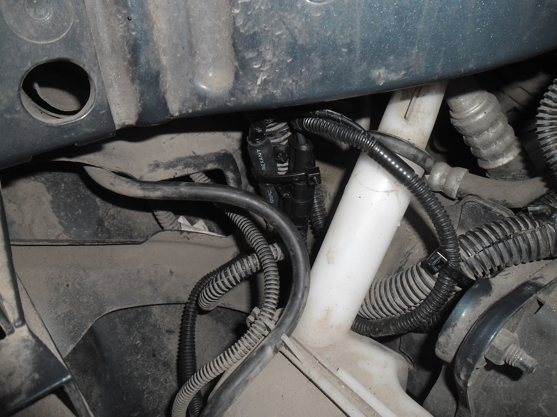

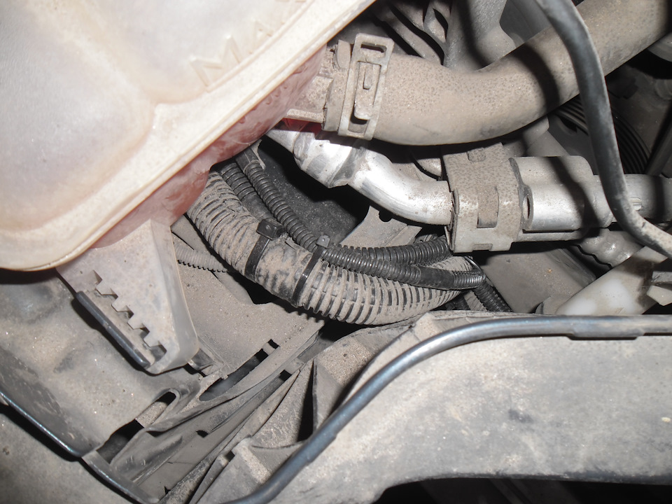

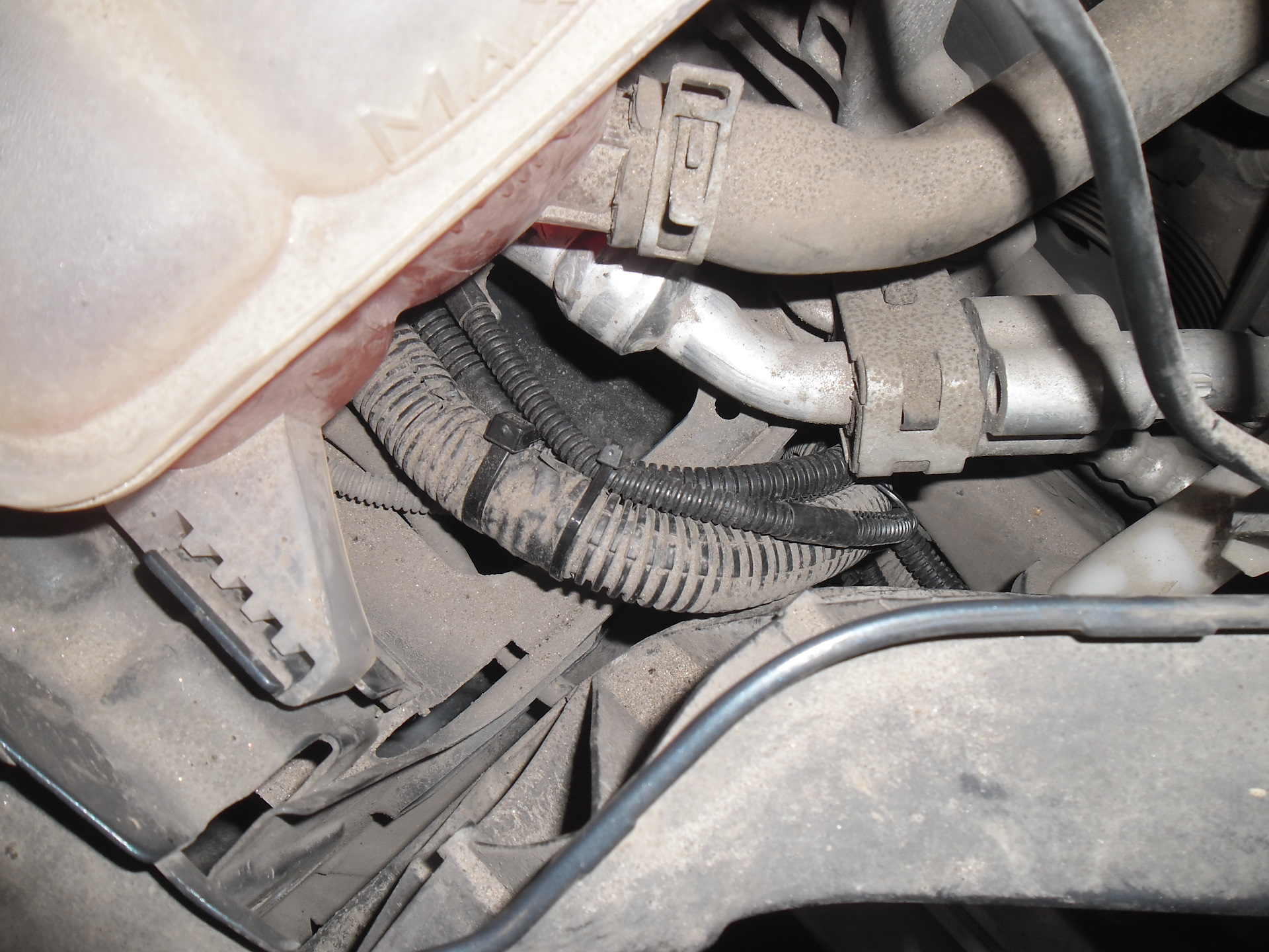

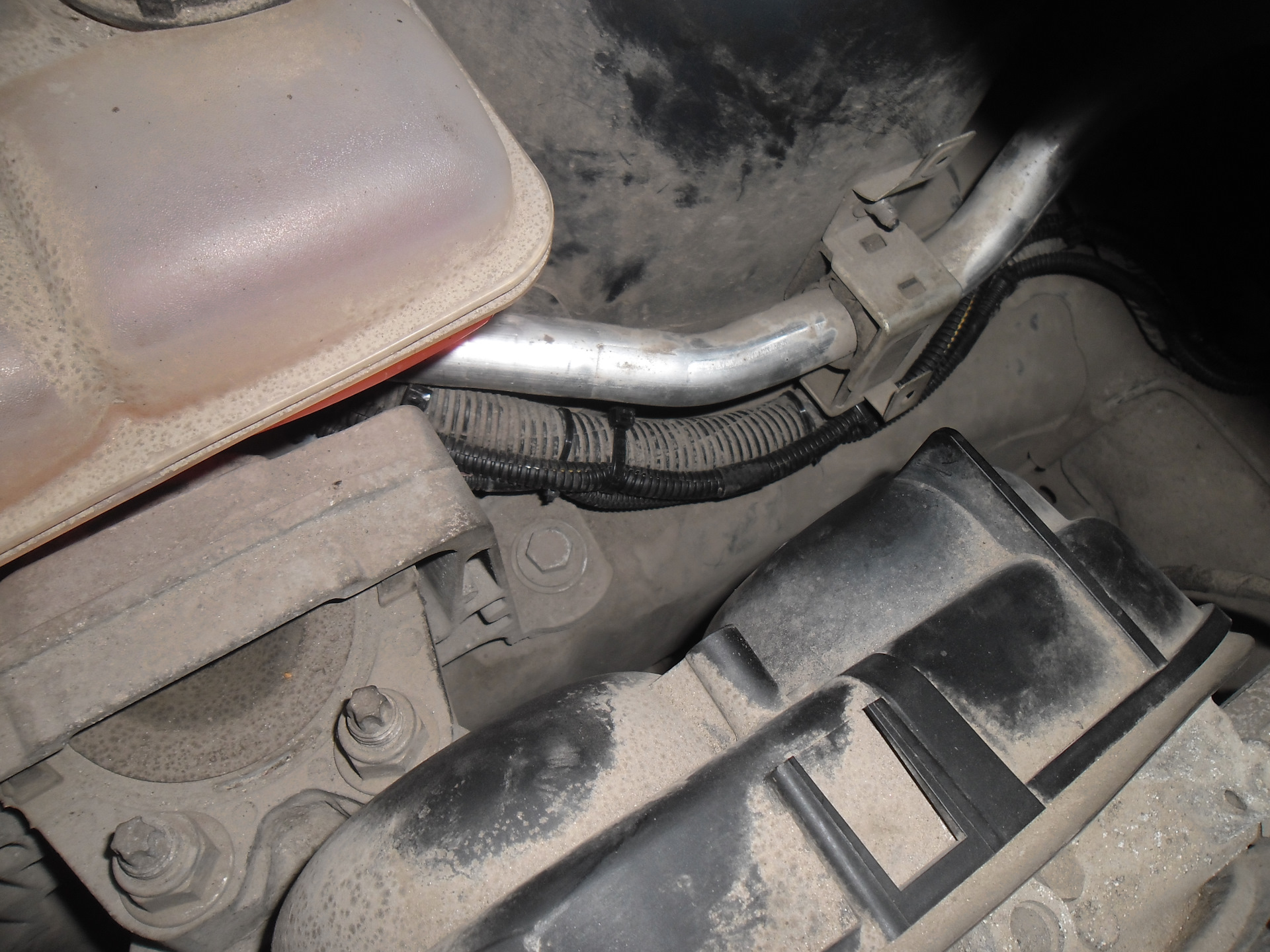

Провода от передней камеры протянул в салон через штатную заглушку в ногах переднего пассажира.

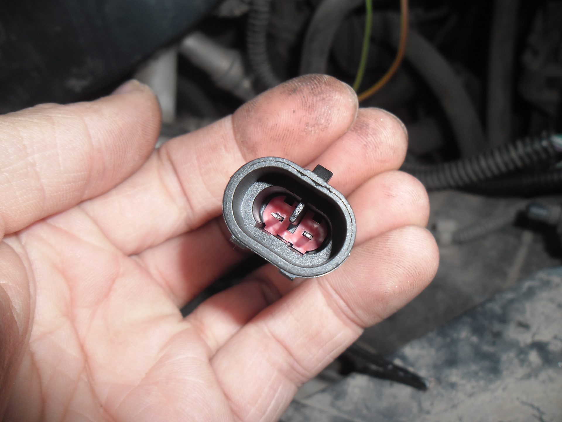

Проводку сделал разъёмную, чтобы можно было отсоединять, когда потребуется скинуть бампер.

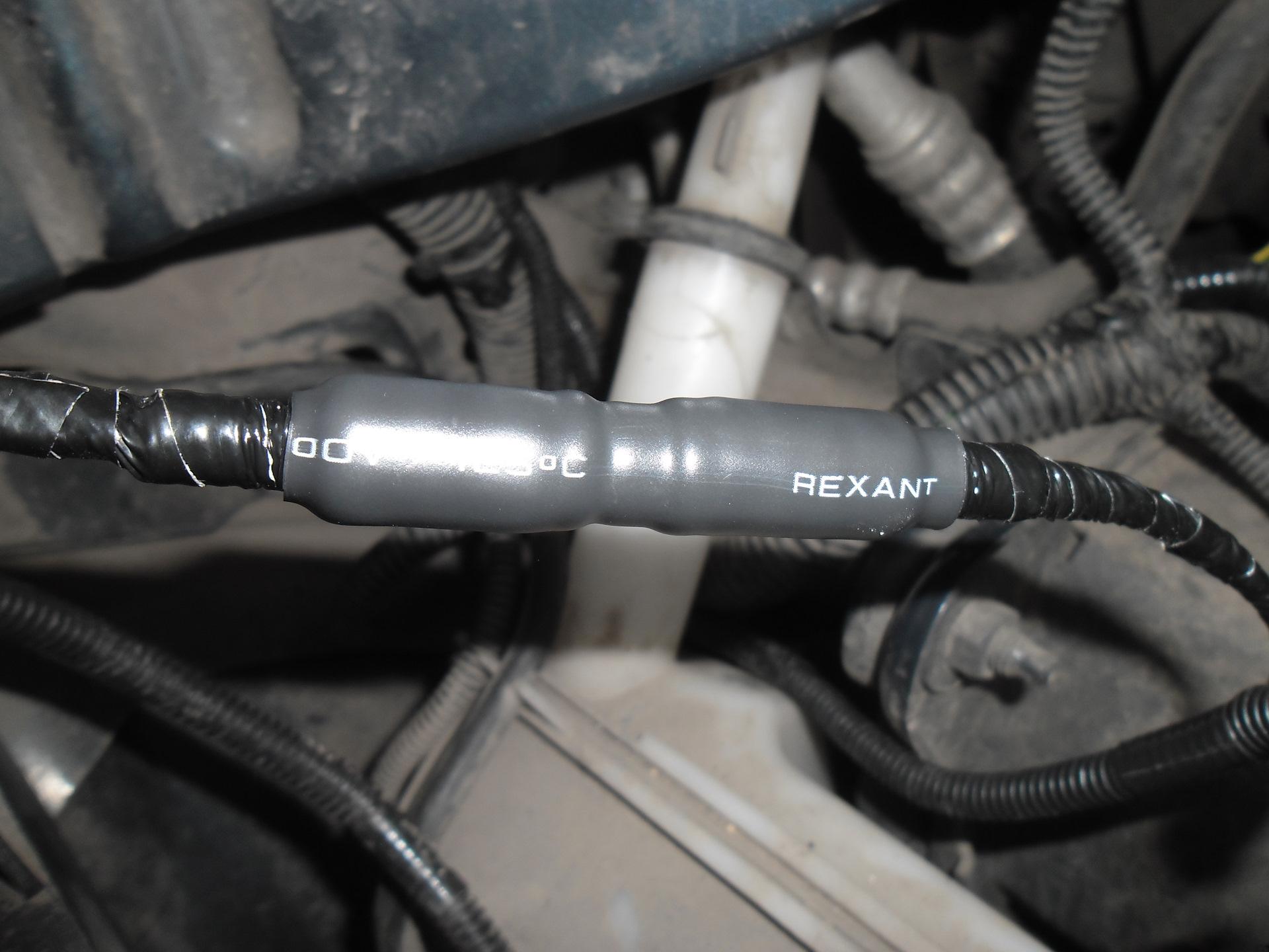

Влагозащитный на питание.
И обычный тюльпан на видеосигнал.
Тюльпан, естественно, хорошенько заизолировал армированной клейкой лентой и термоусадкой с клеевым слоем внутри.
И разместил в более менее доступном месте — у горловины бачка для омывайки.

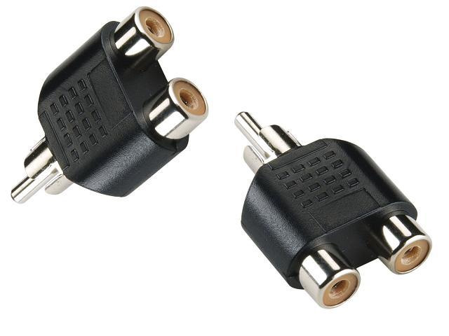

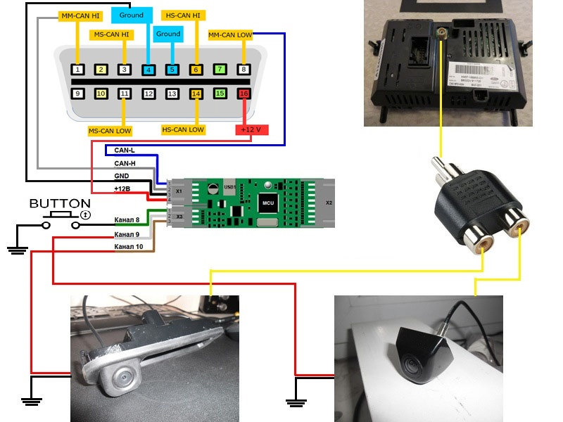

Задняя камера у меня поключена к штатной Fakra'е… а переднюю я подключил, к ранее выпаянному, разъёму RCA.
По сути это обычное параллельное подключение двух камер к одному разъёму… вместо этого можно тупо скрутить два провода с камер вместе и вставить в один разъём экрана. А можно воспользоваться вот таким разветвителем.
Тут никакой разницы нет.
Пришлось снести альтернативную прошивку экрана под китайские камеры. Теперь он с родной прошивкой.
Альтернативная мешала грамотной логике работы камер.

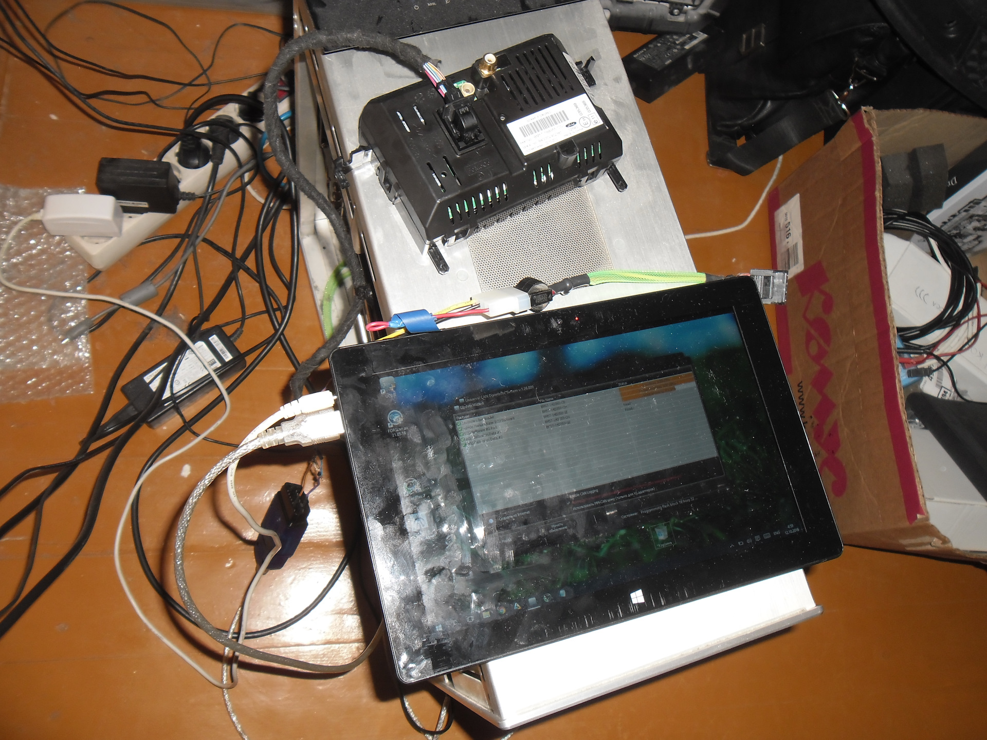

Попробовал сделать это "на столе", соорудив адаптер с использованием хвостика от разъёма приборки и ПК в качестве источника +12В)))
Обе массы с камер повесил на кузов под болт, а плюсы протянул к контроллеру… туда же и провод с кнопки управления.

Для полноценного поста не хватает схемы электрической принципиальной. А то так совсем не наглядно.
Но в целом +1.
=D
тут как бы её и нет)
управление осуществляет программируемый контроллер!.. нужно протянуть 2 провода от камер до него и 1 провод от кнопки до него… Считаешь, что для этого нужна принципиальная схема?)
