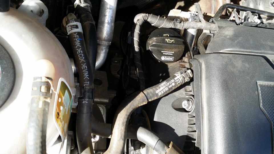

После ТО обратил внимание на то, что вокруг крышки-пробки маслозаливной горловины обильная маслянная испарина, не могу сказать было ли такое до ТО, так как машине 4 месяца не разглядывал особо что под капотом.
Так вот, я обратился к диллеру:
После первого ТО проведённого в ААА, заметил что возле пробки маслозаливной горловины сильная масляная испарина, до этого не обращал внимания, поэтому не могу сказать было до ТО или нет.
Пробовал:
1) Протереть со спиртом пробку и вокруг — через несколько дней испарина возникла вновь.
2) Открыть и плотно закрутить маслозаливную горловину, а затем протереть всё спиртом потом насухо — через несколько дней испарина возникла вновь.
VIN TMBAD6NE2E0105243
Пробег 09.04.2014 — 15 452 км
Проявления испарины — пробка, горловина и прилегающие поверхности были обезжиренны спиртом, затем всё начисто вымыто.
Пробег 09.13.2014 — 15 955 км
Повторное проявление.
Диллер ответил, что отправил запрос в представительство. Затем позвонили и сказали что импортёр ответил, что испарина вокруг крышки не является гарантийным случаем и допускается, случай не подпадает под гарантию.
У кого такое тоже есть?

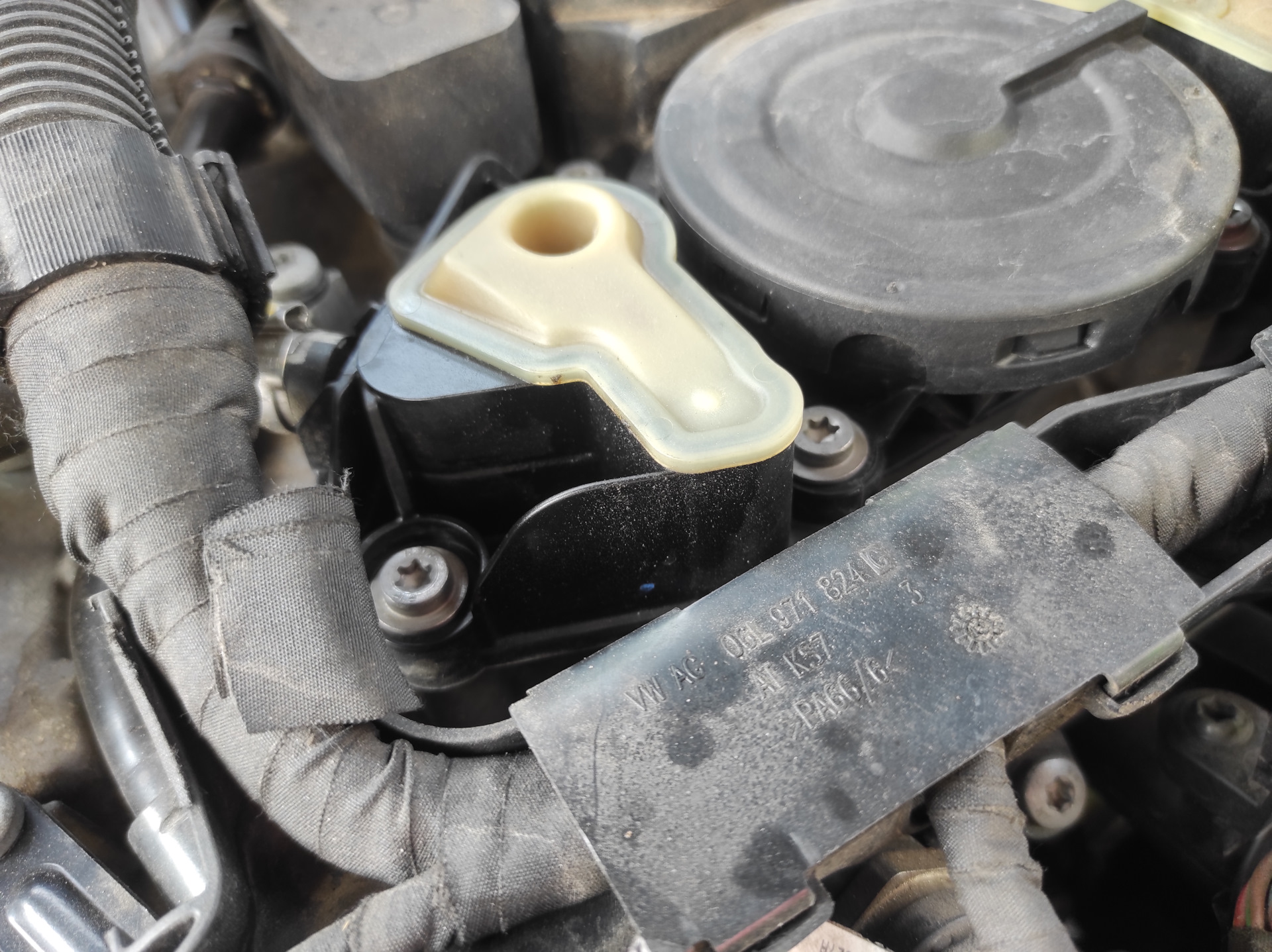

Поменял крышку на новую, все так же…еще из под маслоотделителя поддавливает…
У крышек разные ревизии, нужно последнюю стаивть. МО может уже устал, его вообще лучше раз в 4 года менять.
Крышка ревизии K. Маслоотделитель взял BM.
Снимаем крышку, снимаем с нее резинку, моем всё это дело в бензине, вытираем насухо. Протираем бензином посадочное место, сушим, и по сухому, сильно придавив, закрываем и больше не открываем. Мне помогло.
Похоже что масло лезет по старому маслу. Если насухо закрыть — результат есть. Скорее всего придется это делать после каждой замены. Ну и как бы, я — готов.
Так и делал раньше, сейчас забил, запотевание кроме красоты ни на что не влияет ) Есть варианты проще ) Свежая ревизия крышки с более плотной резинкой, и наколхозить туда устойчивую к маслу резинку самому — и то и то работает без протираний )

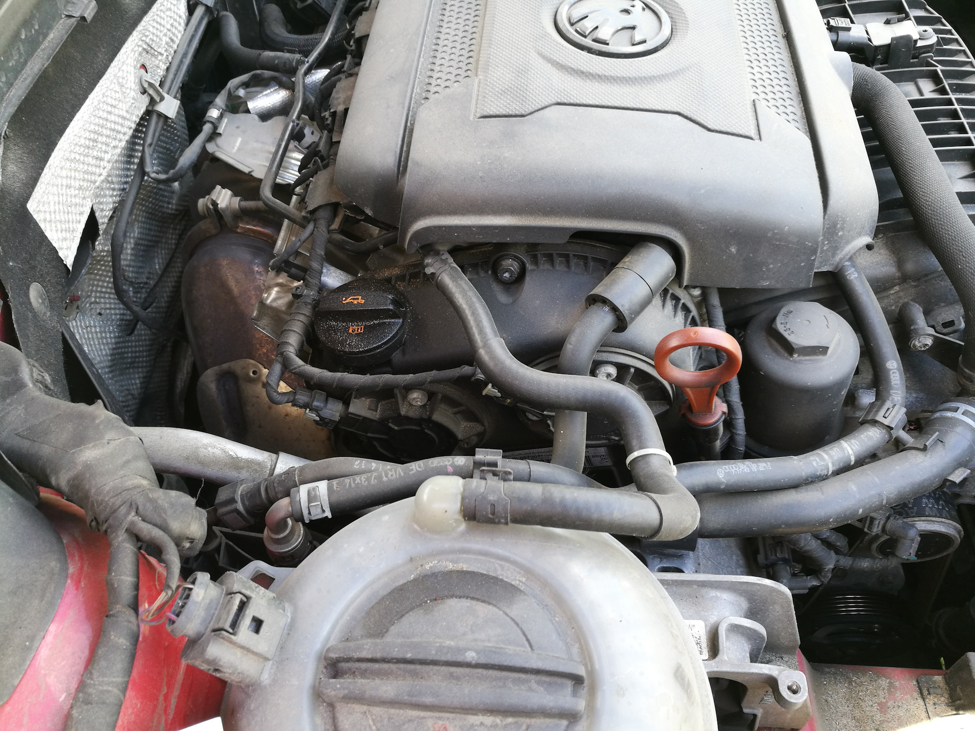

Решил и я написать, на машине 2016 модельного года проблема аналогичная, мотор тоже 1.8!
Поможет ли другая крышка?! VAG 06K 103 485 A- вот эта например? Чем она отличается от "старой", кстати надо посмотреть, что за номерок у моей крышки…
Можешь попробовать, хотя мне кажется замена уплотнителя на более толстый решит проблему. Я так и езжу, с пятном. Масло из-за этого не уходит.
мне пятно тоже не сильно парит, я довольно таки часто делаю уборку внутри моторного отсека, и протереть тряпкой пятно отнимает не более минуты, просто интересно знать, все таки крышка дурака валяет?

Лечение данной ситуации одно, снять крышку, вынуть уплотнитель и заменить его либо аналогом либо собственно ручным изготовленным уплотнителем из маслостойкой резины. Перед установкой крышка протирается и обезжиривается, а также стоит протереть горловину заливного отверстия. Это встречается на разных марках авто (из собственного опыта).

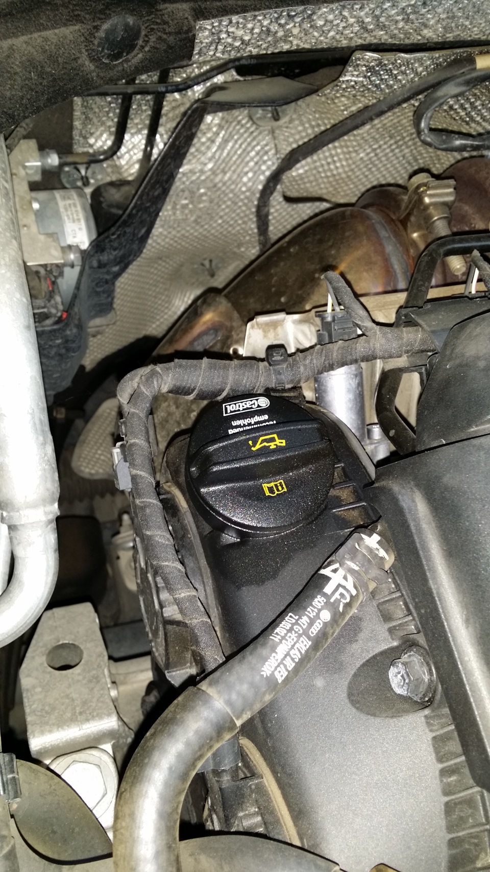

На фото видно, что крышка закрыта как бы "масленкой вниз", может поэтому и потеет?) У меня на 1,8 крышка стоит правильно и сухо, 20 т.км.
Перезакрутил как ты сказал, может действительно такая особенность — понаблюдаю.
