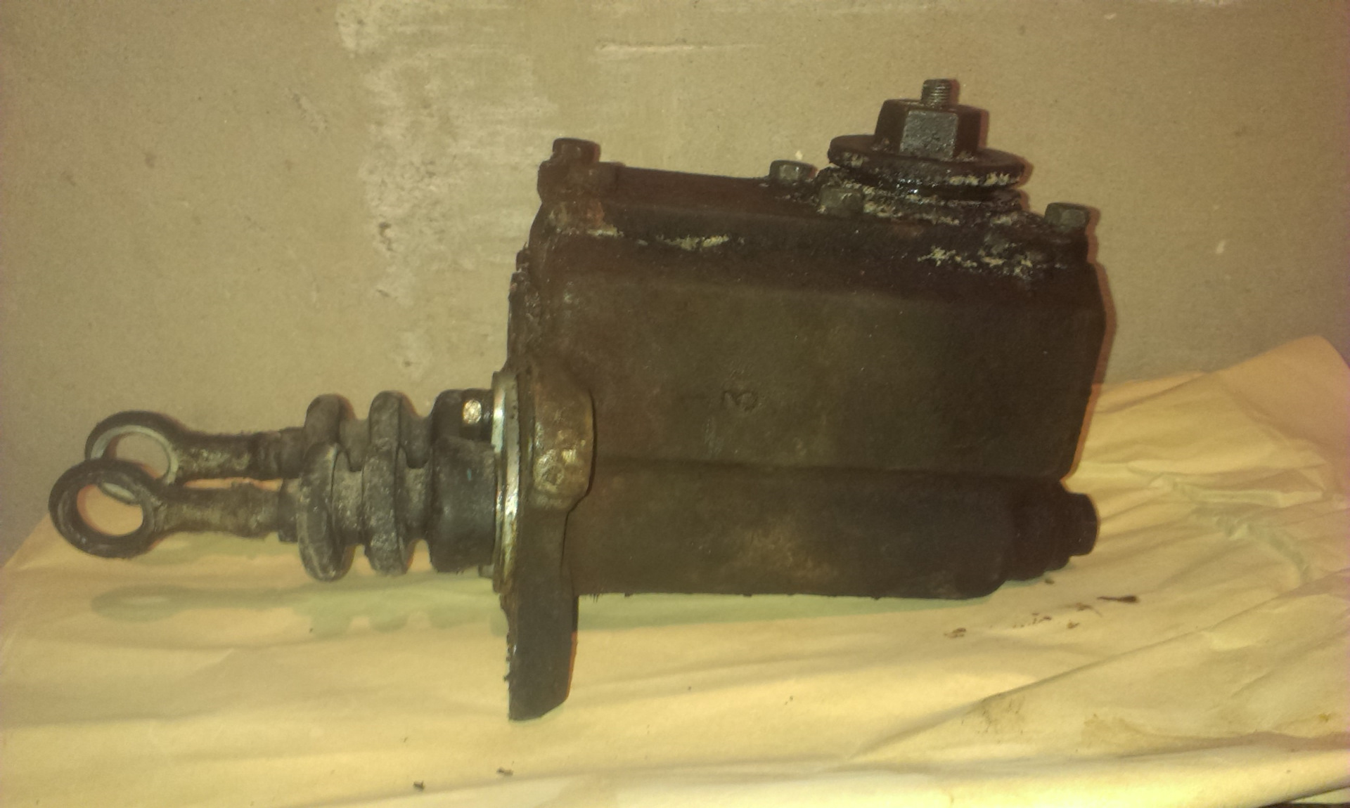

Приветствую. Вот, решил начать с ремонта главного цилиндра, приобрёл ремкомплект, и приступил.
Вот, собссна, наш трудяга. Выглядит немного уставшим.
В результате вскрытия, на поршне сцепления обнаружилась (блевота кита?) какая-то ужасная на вид субстанция

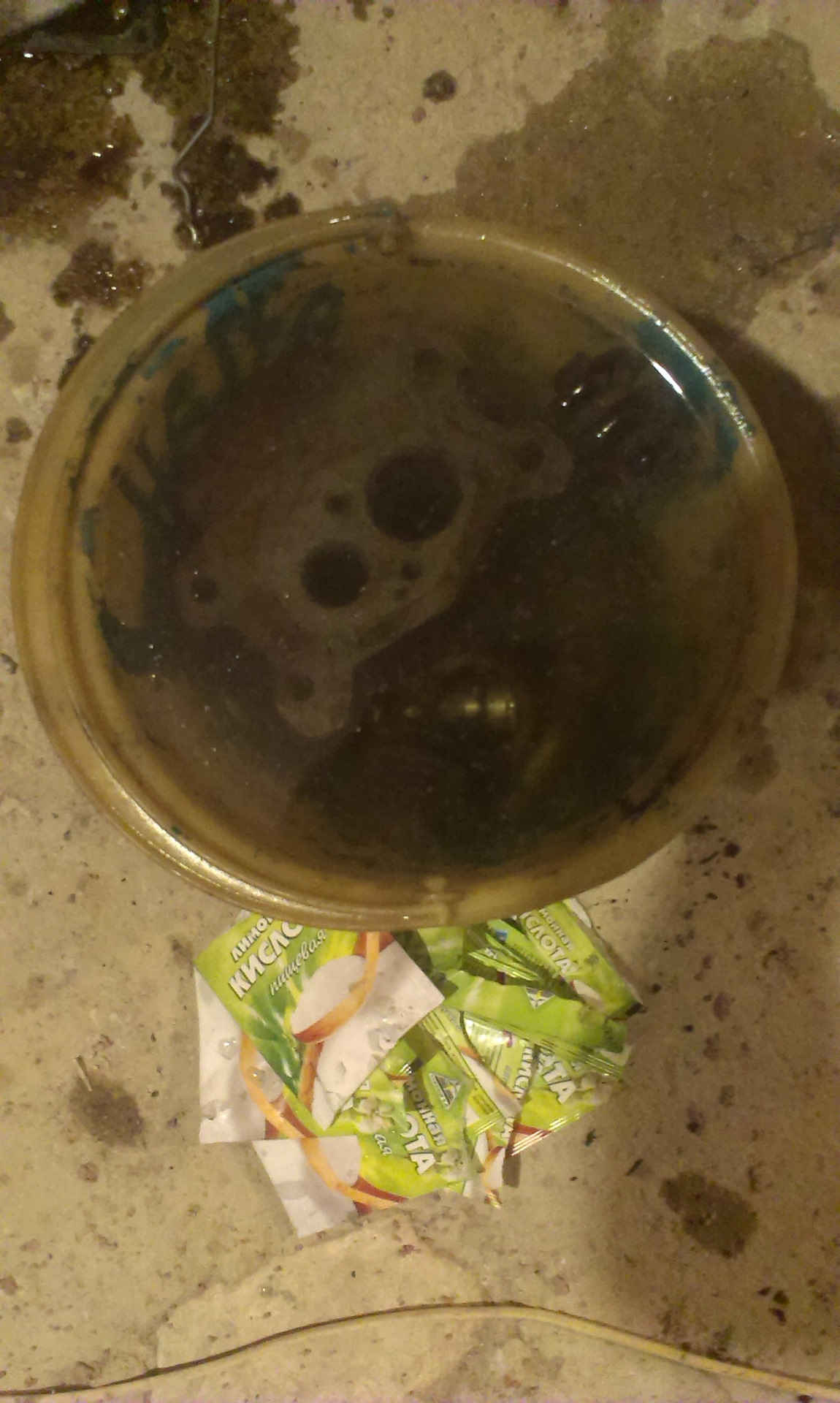

Всё это хозяйство (за исключением поршней) было погружено в перенасыщенный раствор лимонной кислоты, для приведения в нормальный вид, а также с целью удаления продуктов жизнедеятельности

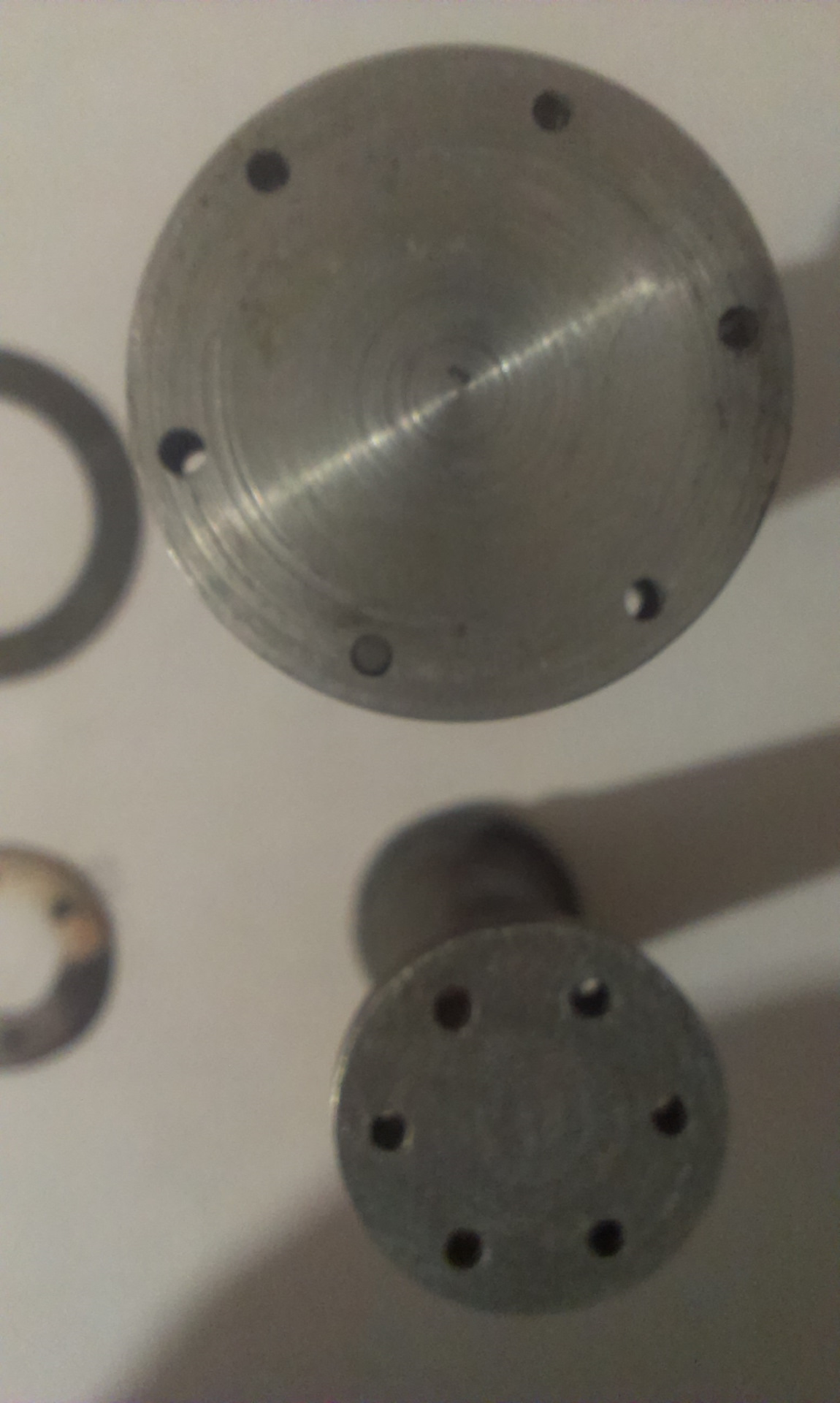

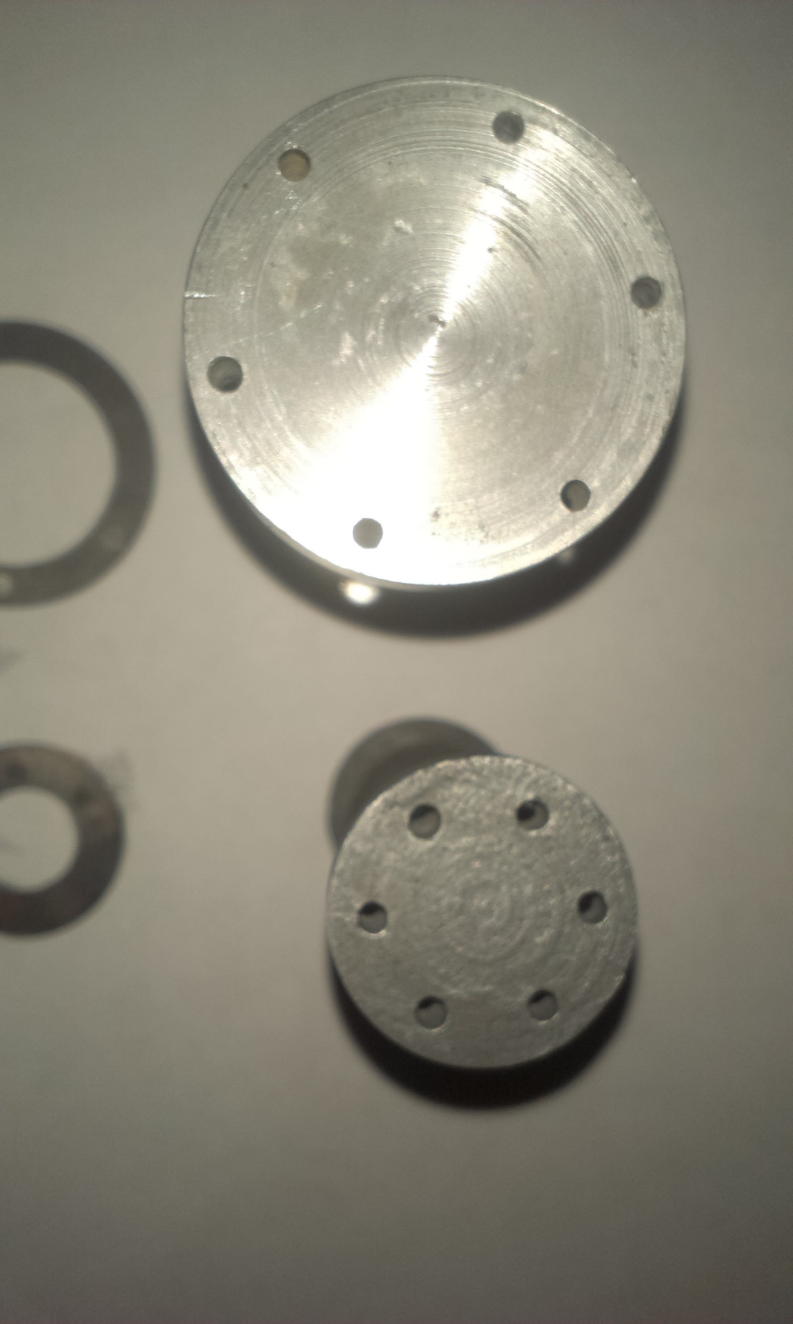

Попутно очистил поршни. Поршень сцепления имеет более тёмный вид, кмк, в результате какой-то (БСК с чем-то) реакции, и как-бэ более шершавый, что-ли.
Теперь позвольте вопросец (лёгкий): стОит ли чуть шлифануть торцевую поверхность поршней, ибо она, на мой взгляд, грубовато обработана. Продолжение следует.
я столкнулся с такой проблемой. после переборки всей тормозной системы и замены тормозных цилиндров на современные с самоподводом начались проблемы с тормозами. колодки подклинивали и грелись. помогло удаление из гтц обратного клапана. он не давал быстро растормаживатся колодкам. езжу без него и все нормально работает. сделал для себя вывод-если цилиндры с самоподводом клапан лишняя и вредная деталь.
Вполне вероятно, однако как я понял, сопряжение торец поршня-пластинчатая шайба образуют некий запорный клапан, с функционалом ниппеля: "туда дуй, — обратно . никак"). Стало быть, некое подобие уплотнения, должно присутствовать
Да, интернет-магазин "Колеса истории" Вам в помощь. Зеленые резинки лучше. При переборке цилиндра шлифанул и торцевые части поршней и сами цилиндры внутри отполировал. Держит даже воздух.
БСК — смесь касторового масла и бутилового или этилового (винного) спирта . Именно остатки касторки сохранились на поршне и обеспечили сохранность всего остального. Поршень тормозной более новый похоже. Стоит ли шлифануть торцы? — как душа желает) Вот еще интересно и очень полезно retroparts.7910.org/artic…0817054a4ca015eda66f54582 (пару статей точно)

О как… То есть вот эти пластинчатые шайбы, можно не устанавливать, я правильно понял?
ИМХО
от шлифовки тут толку ноль
