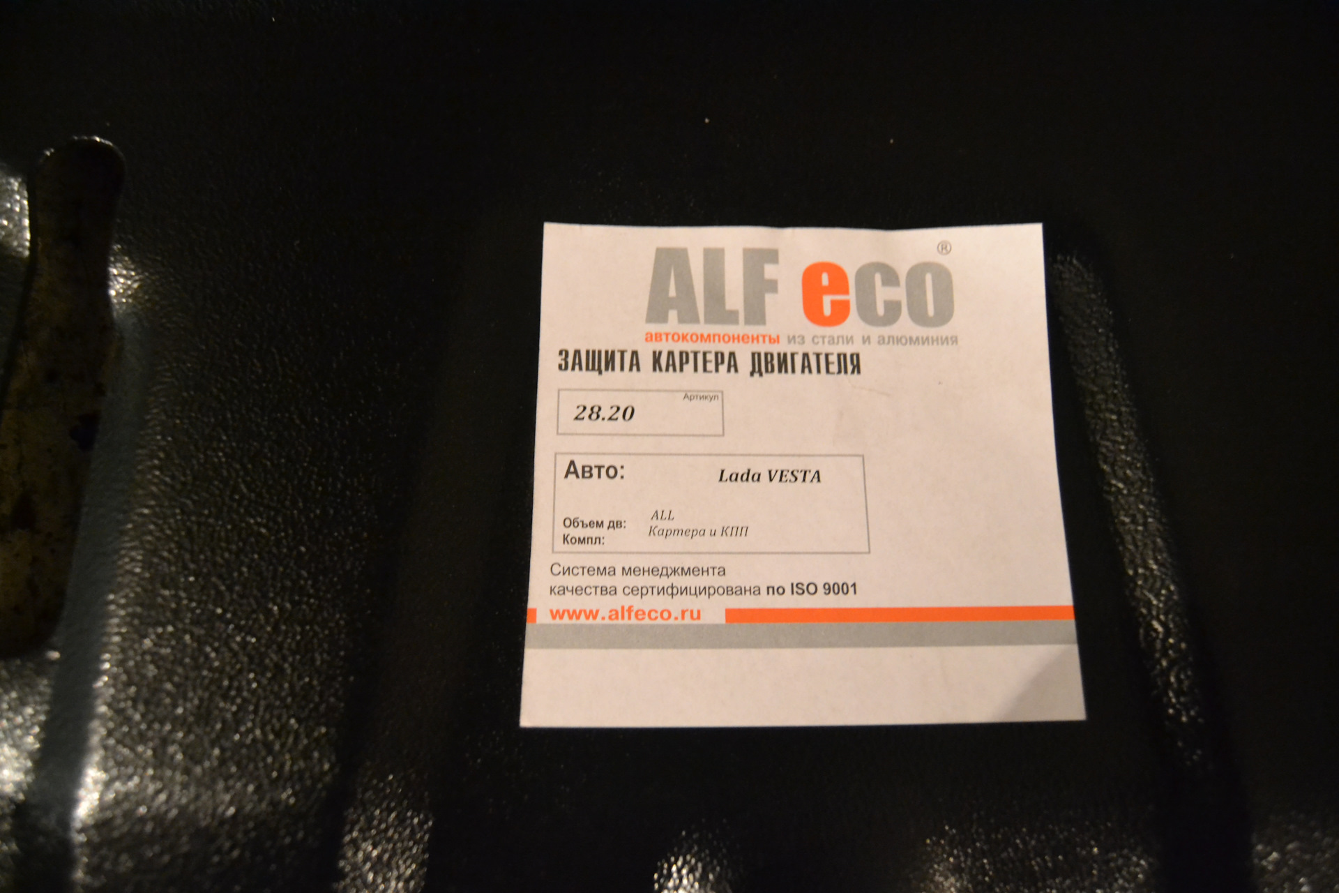

И все три отпали. В Автоброне мне не понравились ноги-крепления и большие щели по бокам от защиты, Новолайн хоть и закрывал картер, но оставлял за собой огромную брешь. Шерифф сперва приглянулся, понравилась большая площадь, никаких щелей, нашел вариант за 1600р., но когда решил брать, в продаже его не оказалось! Только с доставкой из другого региона, а это уже выходило около 2200. Но мы не отчаиваемся! Продолжая перекапывать интернет, я наткнулся на производителя из Нижнего Тагила — Альфеко. Я ничего об этой фирме не знал, а оказывается она давно и успешно выступает на рынке автодоспехов. А уж как я обрадовался, когда узнал, что защита от Альфеко отвечает моим требованиям и стоит не дорого! Заказывал в Emex. Неделя ожидания и вот она!

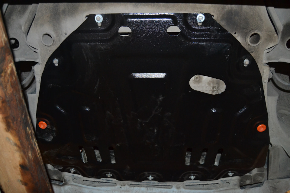

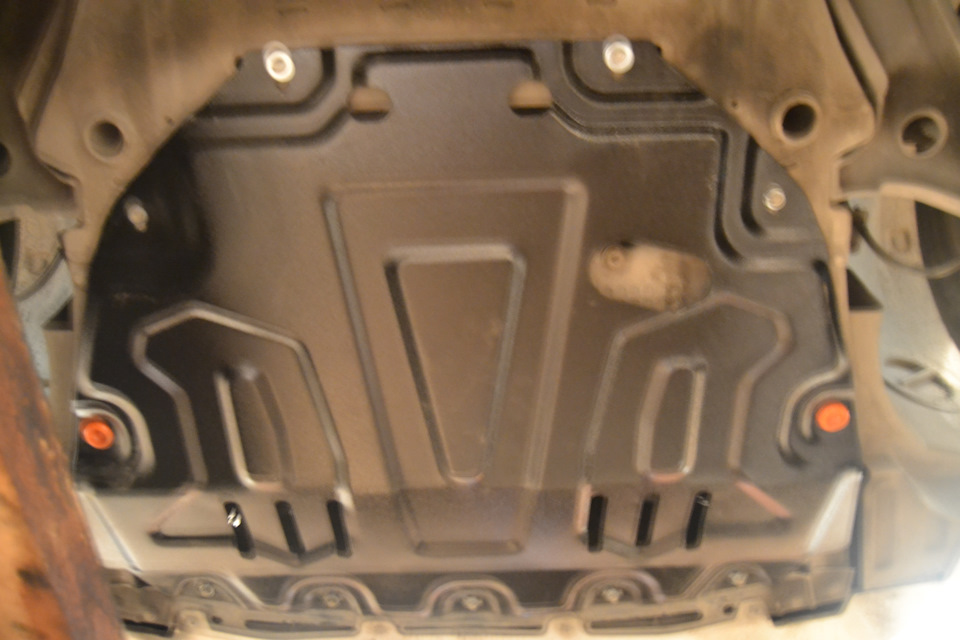

Количество ребер жесткости поражает! Я бы даже сказал: красиво!

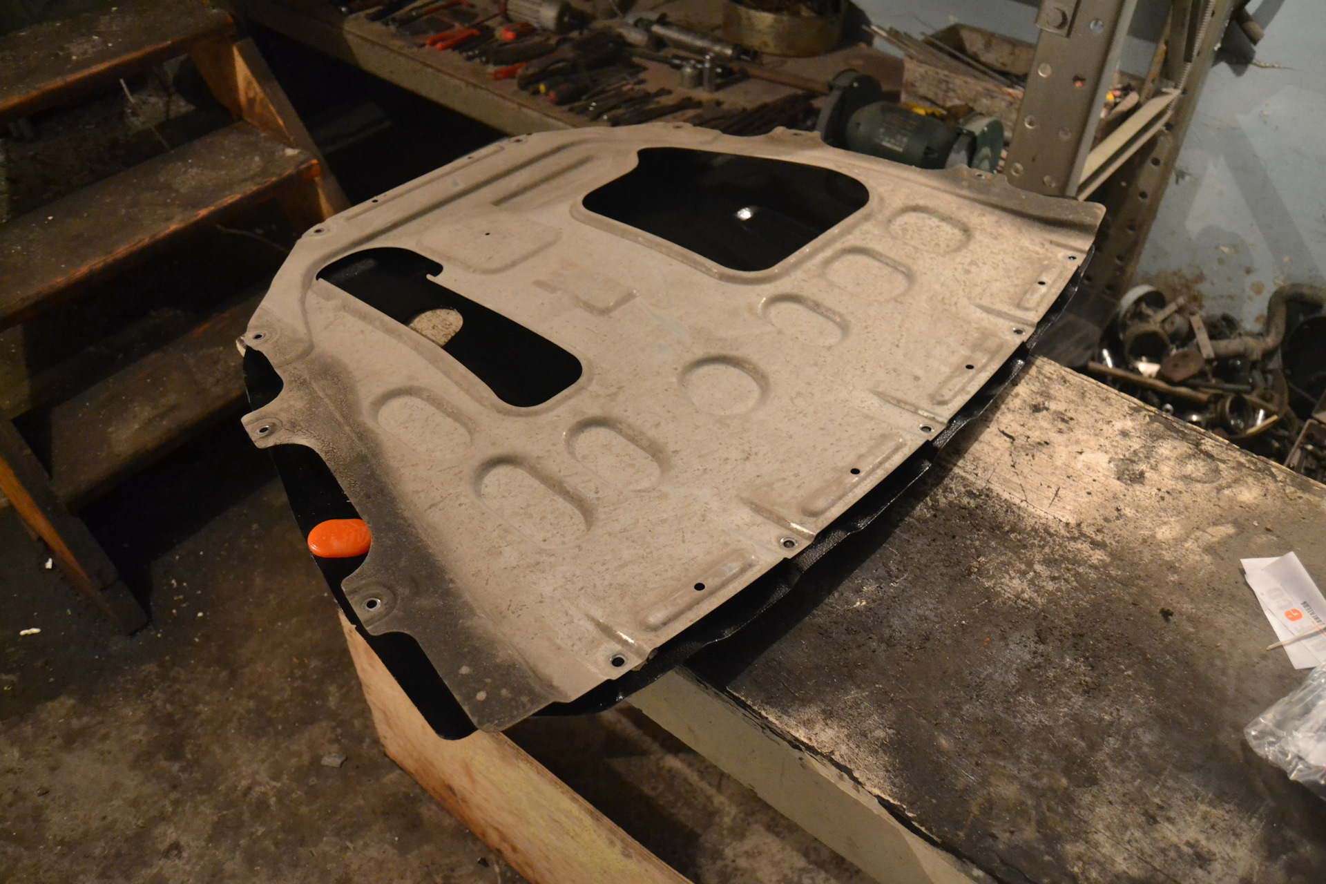

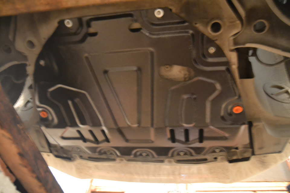

Установка проще простого. Откручиваем 13 болтов, на которых крепился штатный пыльник. А для установки защиты нам потребуется всего 9 болтов, плюс шайбы, которые были в комплекте.

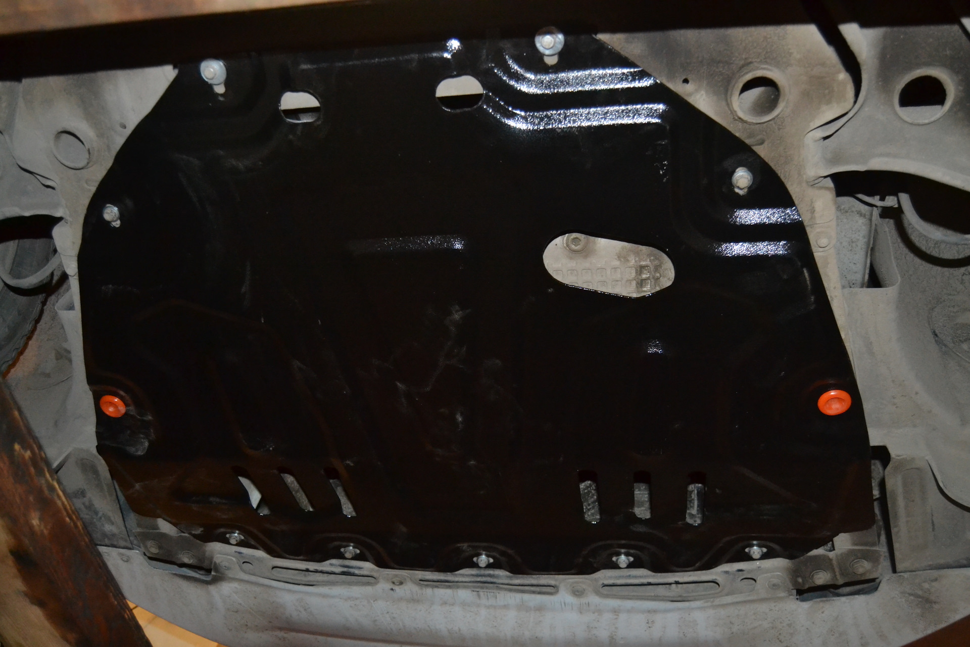

Все на своих местах, картер под защитой. Площадь закрытия максимальная. Множество ребер жесткости. И да, даже есть отверстие для слива масла. Правда я считал его лишним, т.к. к фильтру все равно не пробраться без снятия защиты. Или нет? Кто-нибудь откручивал фильтр сверху? В любом случае, открутить 9 болтов проще, чем 13.
Ну вот, теперь есть чувство защищенности.

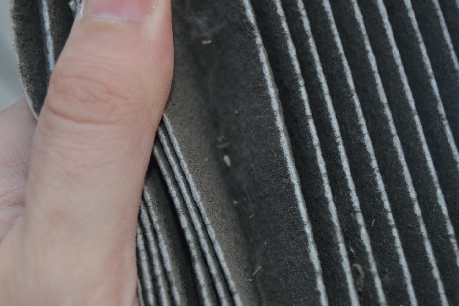

P.S.: После первого ТО самостоятельно заменил салонный фильтр(не снимая бардачок), старый был забит пухом и стекла запотевали, теперь все отлично. Ну и колодки конечно же! Как мы с вами помним, были куплены Transmaster TR204C. Дешево и сердито, начитался coraelstraz. Так вот, это тихий(громкий!) ужас! Тормозят хорошо, но уже 1200 км. скрип. Терпение еще есть, но надолго ли…

Удалось ли выяснить можно ли без её снятия фильтр поменять?..
Да, можно. Сложно, но можно.

Дорожный просвет она не меняет?
Картер не самая низкая часть, но с этой защитой места под ним стало на пару сантиметров меньше. На проходимости это никак не сказалось. Где только не лазил.

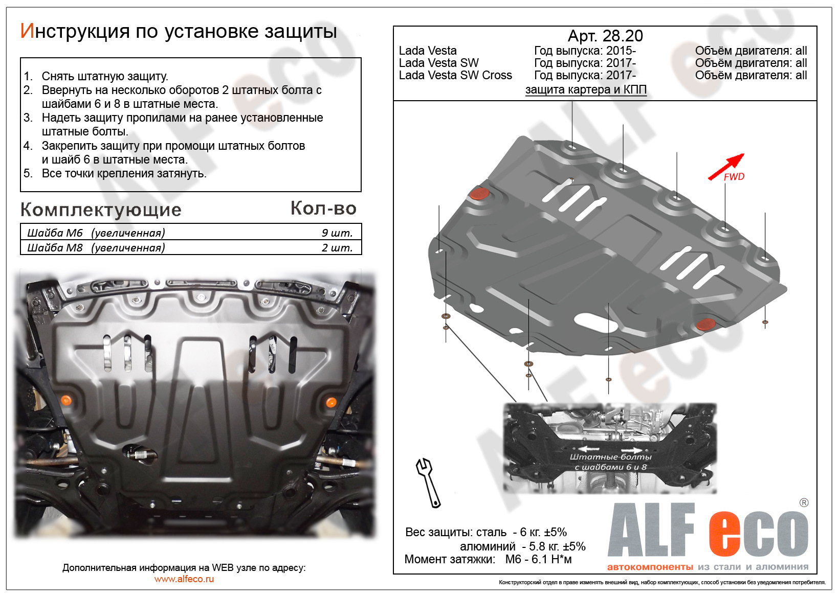

Привет, для снятия заводского пыльника и установки этой защиты я так понял нужен только ключ или головка на 10
Привет! Да, верно. Болты остаются штатные.
Какой номер на емексе
ALF2820

Тоже 3 дня назад такую защиту поставил, тяжёлая !
На сайте пишут 10 кг!
теперь вес изменили на 6 кг
Странно, всего 200 грамм разница с алюминием…
Значит толщина алюминиевой больше, чем стальной
Масляный фильтр, мне только сегодня откручивали сверху)
