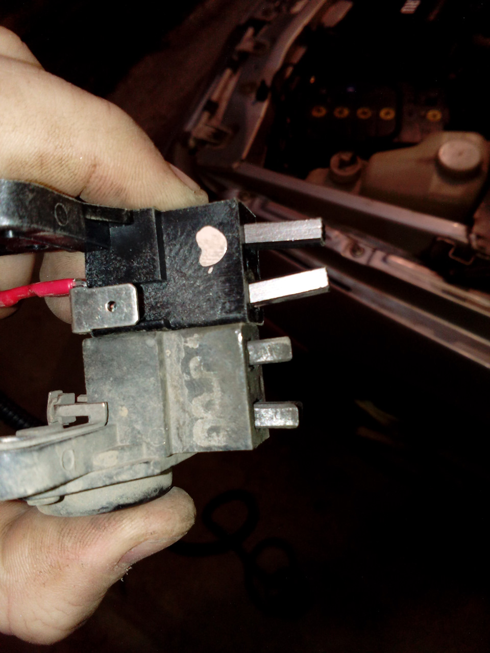

В общем начал замечать что напряжение в машине стало меньше 13,6 максимум при этом выключено абсолютно все!
Решил проверить щетки и диодный мост
давно хотел трехуровневый регулятор напряжения, и вот есть возможность купить, купил) (если кому интересно стоит 500р)
Щетки сточились почти полностью
Вечером разобрал гену, не снимая
подключил, и все. тишина, как было так и стало, единственное заметил что внутри гены бывали искры, нездоровая фигня.
Ну ладно, решил искать замену в магазинах в группах авторазбора

завожу, вижу все туже лампу зарядки…
взял вольтметр начал мерить, обнаружил что на обмотку возбуждения приходит то 1,5, то 2 вольта вместо положенных 12
Тест провода показал что в нем был обрыв, в скрученном состоянии он прозванивался, в размотанном нет.
Подключил другой, все заработало=)) спасибо большое другу отца!=)

поставил новый диодный мост, имелся такой)
И новое реле=)
в крышке гены надрезал небольшое отверстие под провода
установил, включил и ура работает! регулятор тоже справляется со своей задачей=)
14,6-14,7 вольт)
