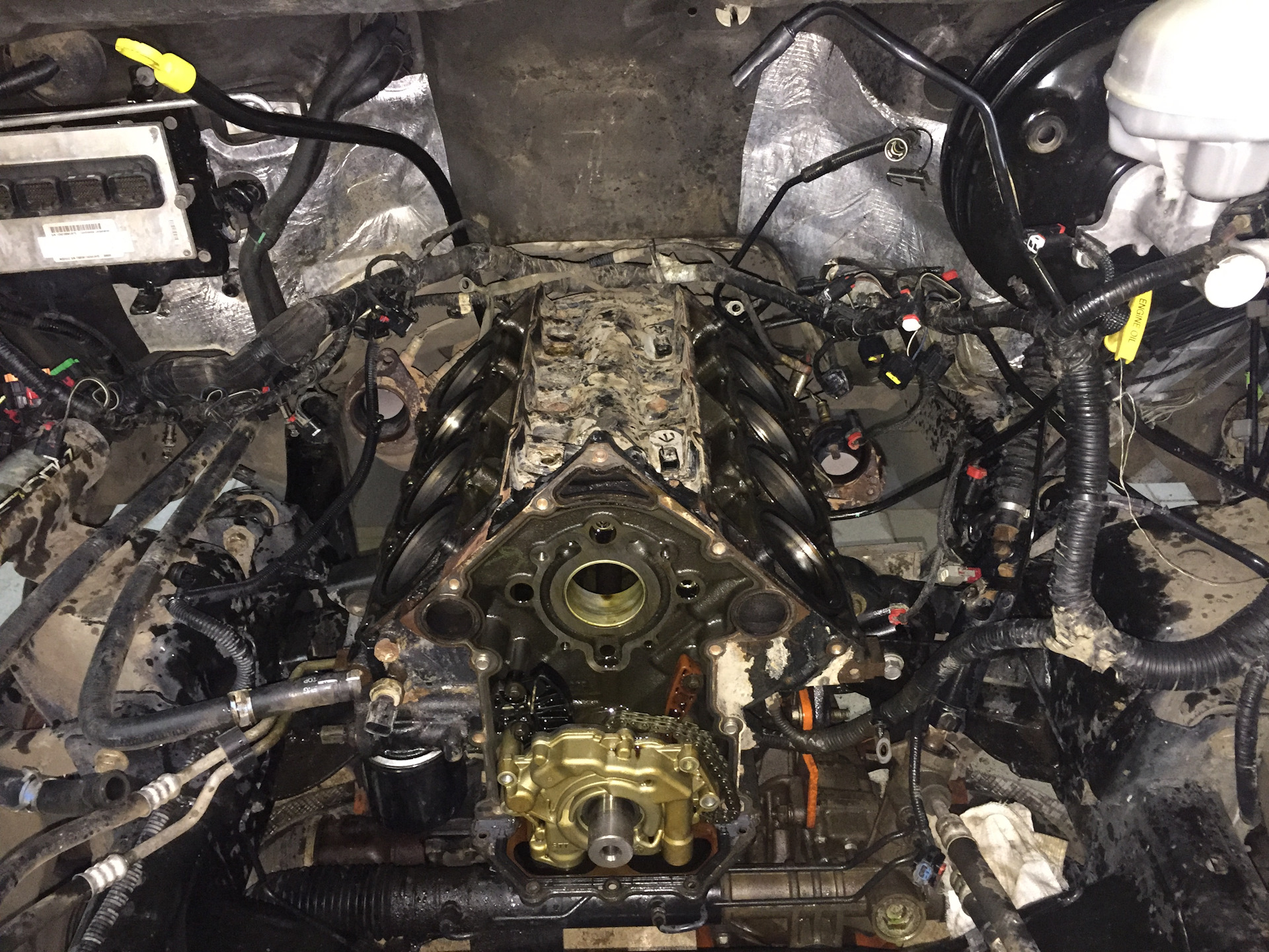

Через пару дней откатил машину в RAM SERVICE.
Через час ПРИГОВОР.

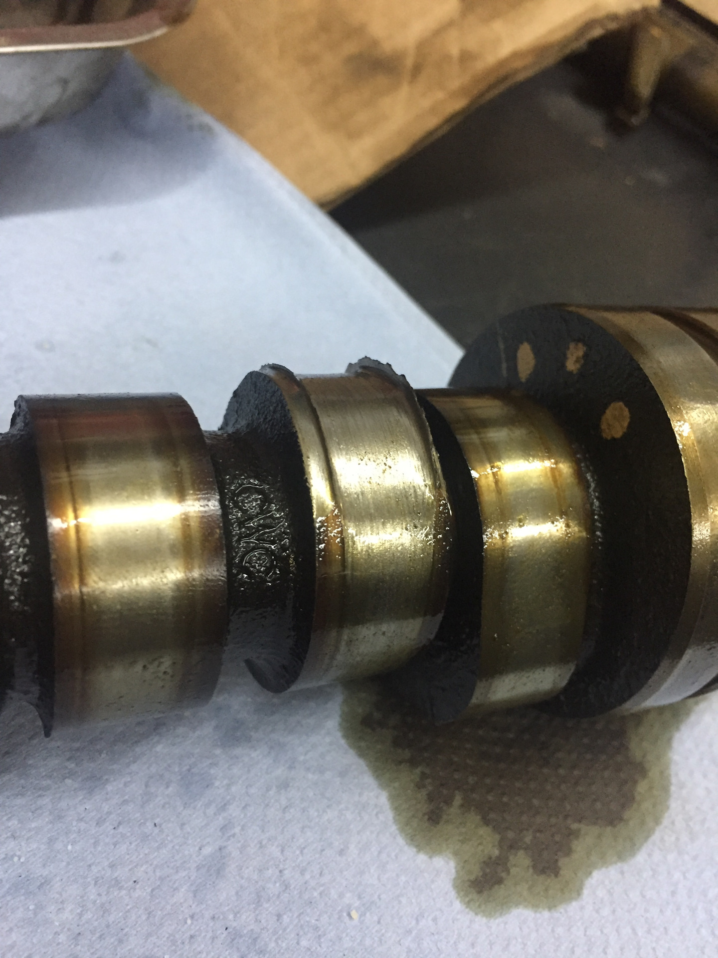

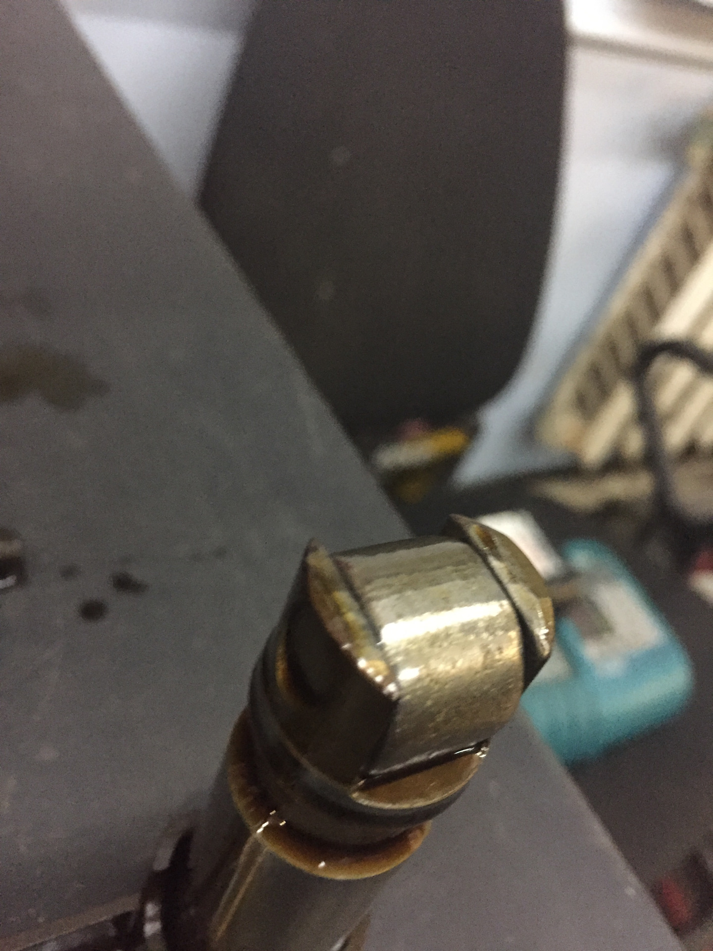

Гидрокомпенсатор умер.Практически не открывает впускной клапан.

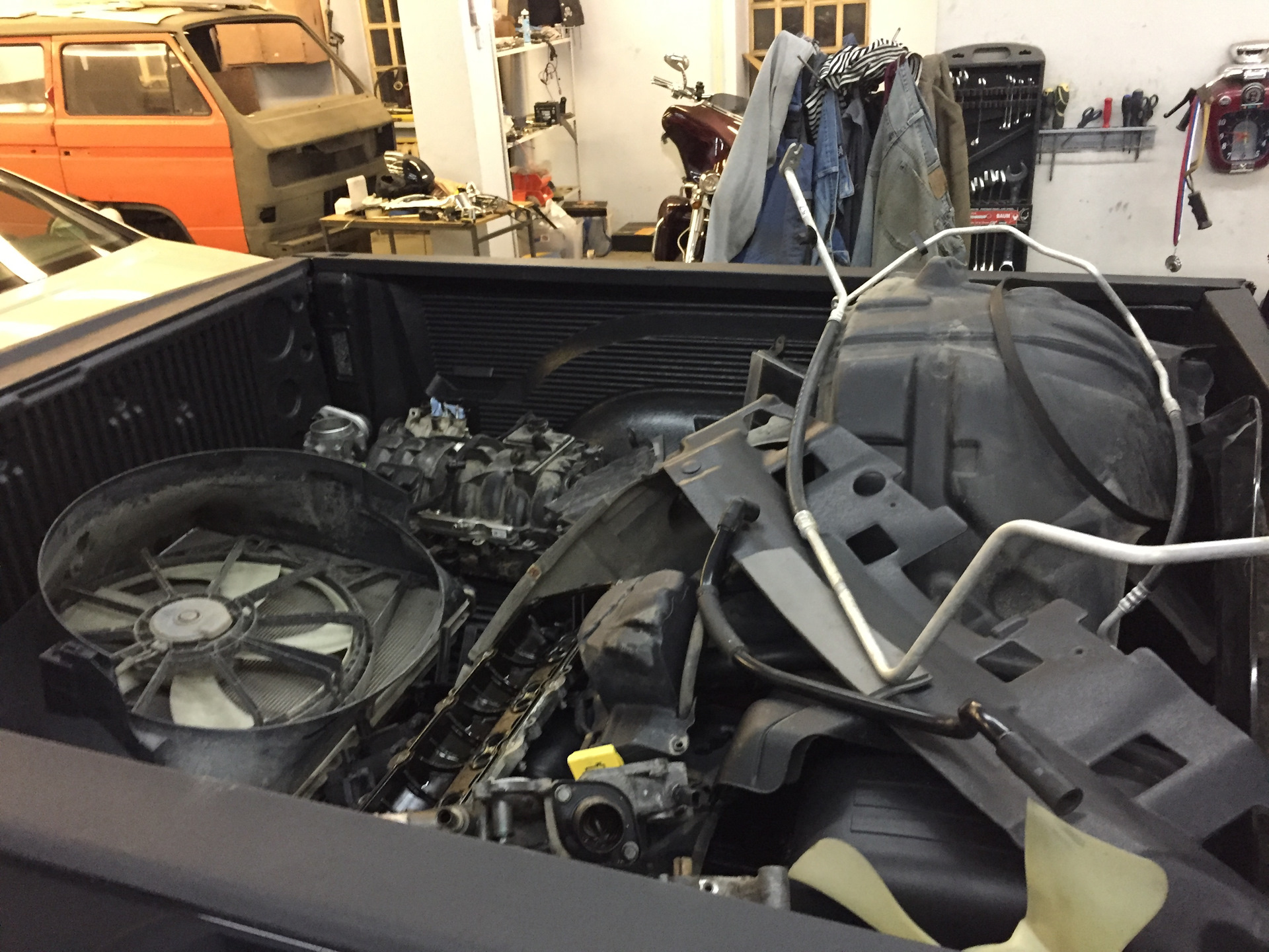

Забрал машину с этой печальной новостью к себе в мастерскую.
Вчера отмыл двигатель, закатил в мастерскую и преступил к разбору ДВС.

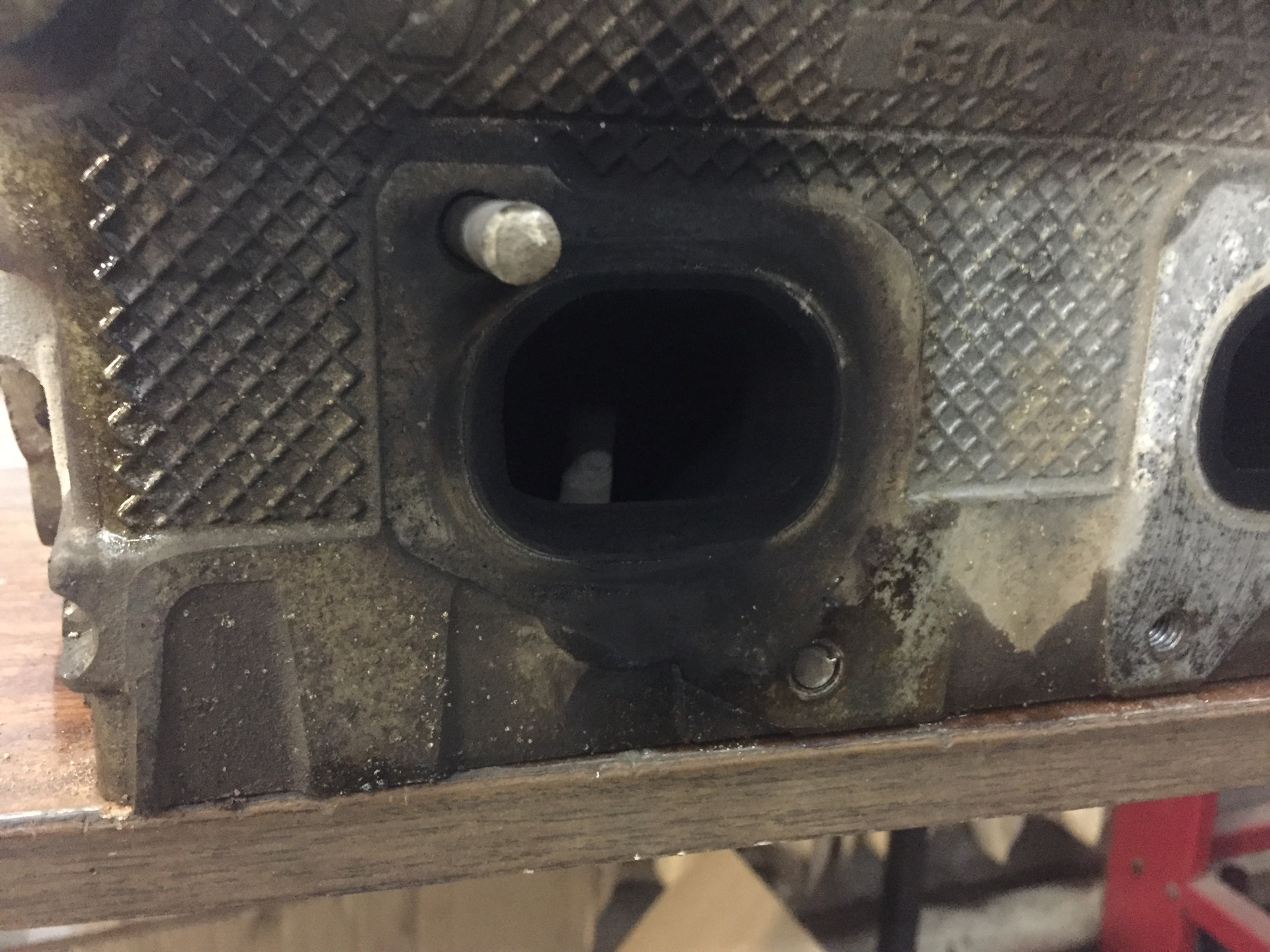

Пока разбирал обнаружил что на правом выпускном коллекторе лопнуты две шпильки (ещё одна детская болячка).
Как и ожидалось умерший гидрокомпенсатор съел распредвал.
Теперь предстоит купить все прокладки, распредвал, все гидрокомпенсаторы, шпильки и прокладки коллекторов.
И так как мотор разобран решил сразу заменить маслосъёмные колпачки, цеть, натяжитель, успокоитель.
Вот так вот бывает! Хвалёный HEMI 5.7L )) пробег 79000!

ролик заклинил в компенсаторе, бывает такое на многих машинах у которых ролики стоят на коромыслах или в толкателях, ничего особенного. У тебя мотор 5.7 hemi?
Именно он. HEMI 5.7L
А масло какое использовали?
Мобил 1 5w20
К сожалению причин для случившегося может быть много: брак самого компенсатора, подклинивавший подшипник коромысла, редкие замены замены масла прошлым владельцем, "отжиги" на холодную, да даже езда на 92м так или иначе может привезти к клину гидрика… и, правда, пока не вылезет проблема, о ней не узнаешь
А может причина банально в сильно крученом назад пробеге?) не 79000 на нем было, а мин. 179 000 нещадной американской эксплуатации…
причина в том, что это американское авто. в американских творениях и не только в автомобилях нередко совместно используются чудо инженерной мысли и откровенный мусор.

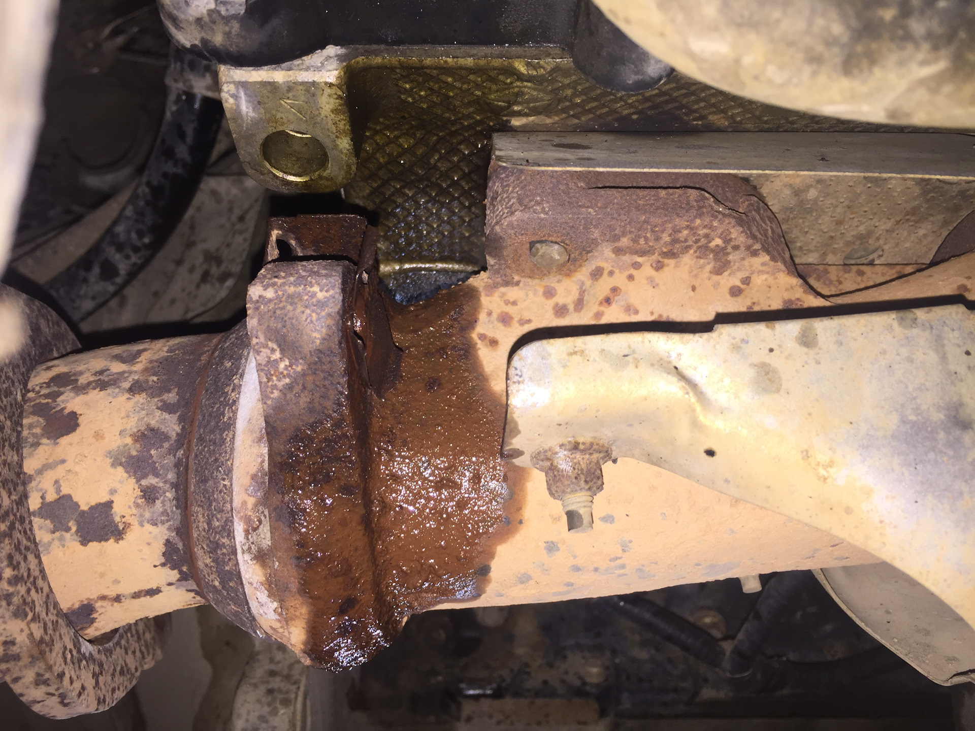

Тоже сечет глушак, подозрение именно на сопряжение головка / коллектор
Видимо смотреть тудаже
