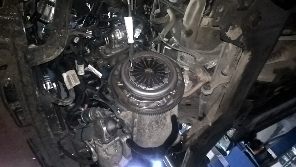

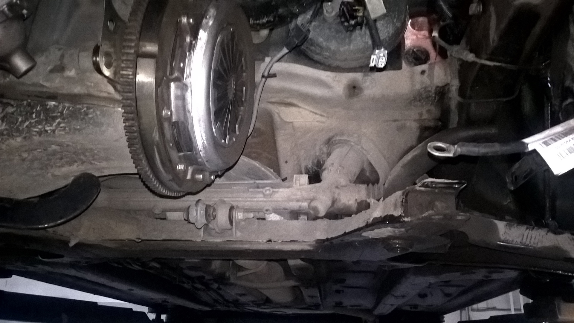

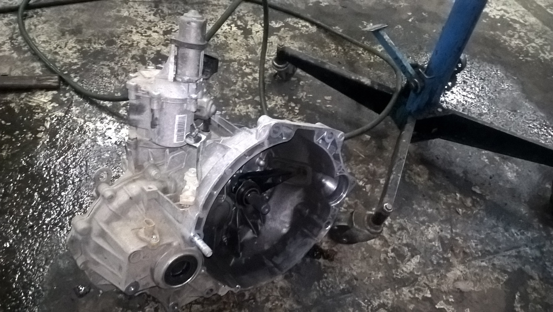

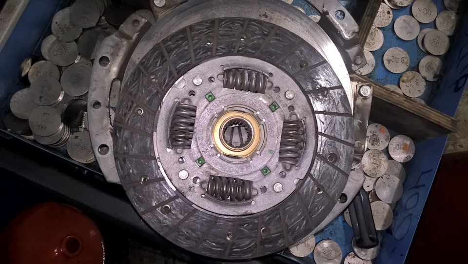

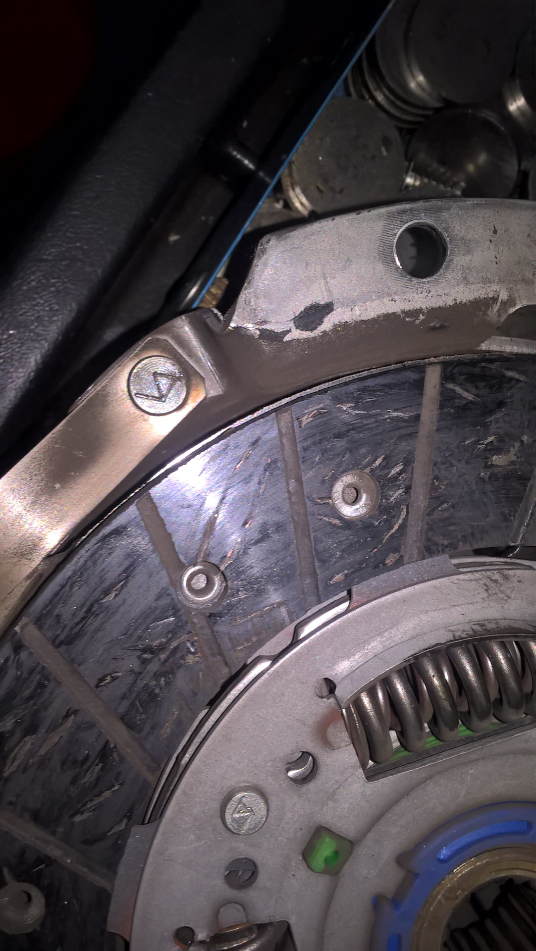

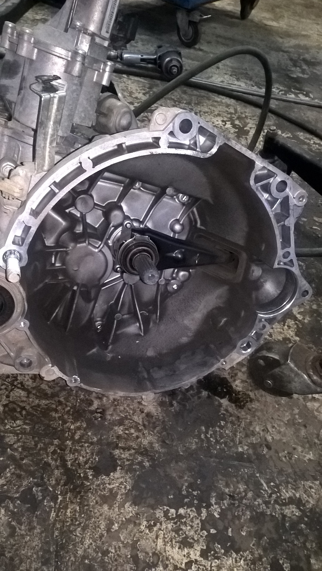

ДА, ОПЯТЬ!

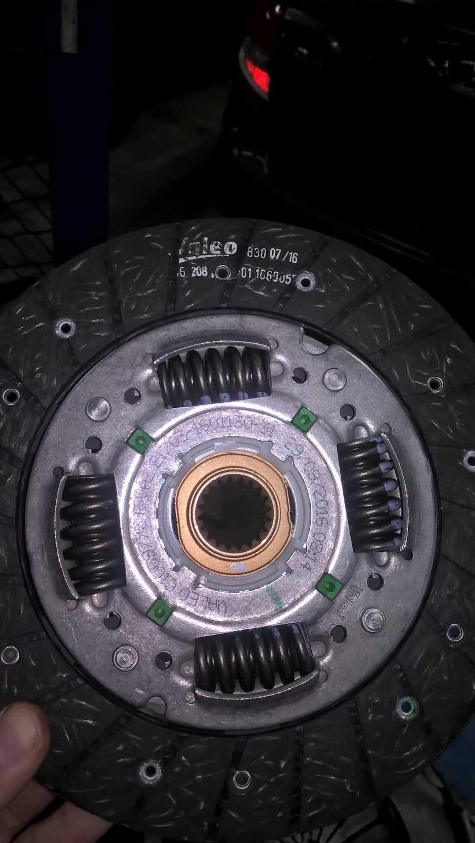

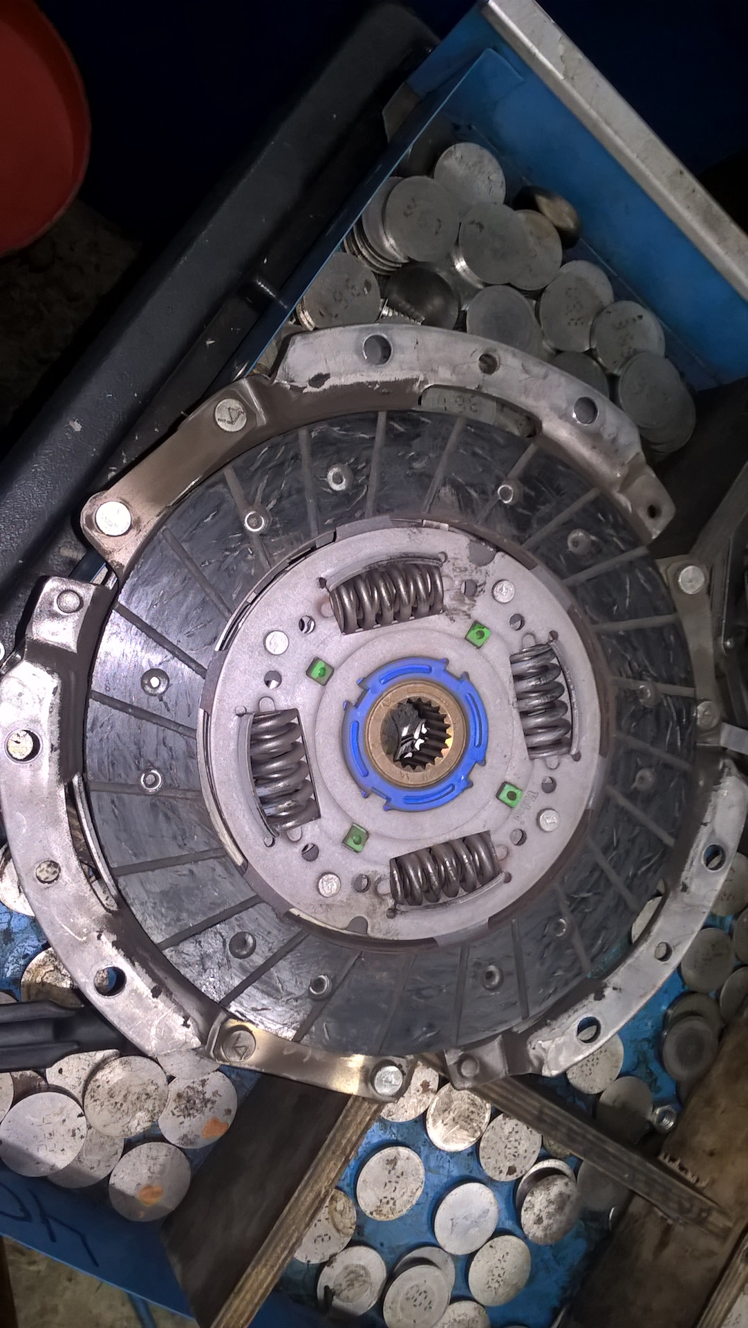

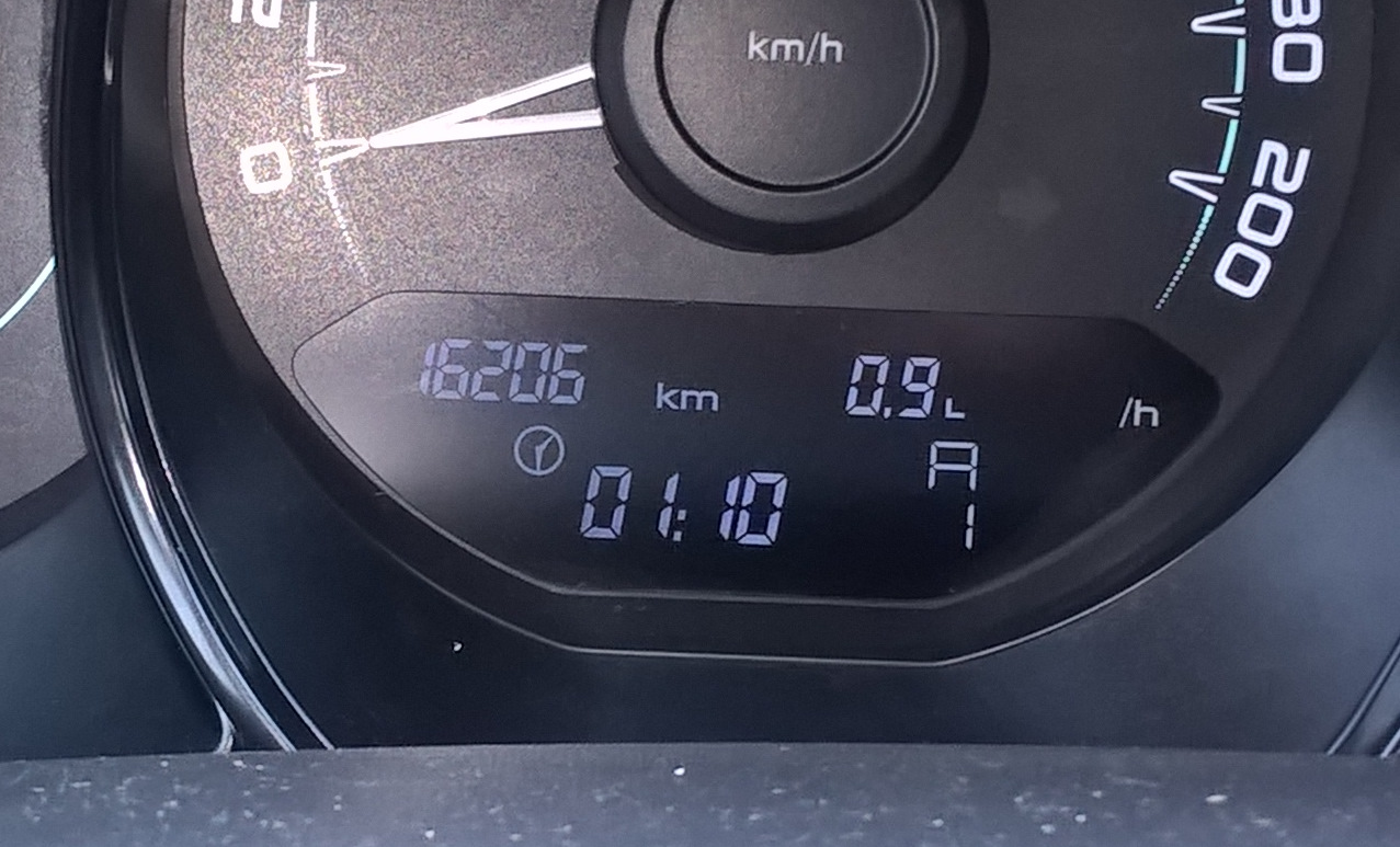

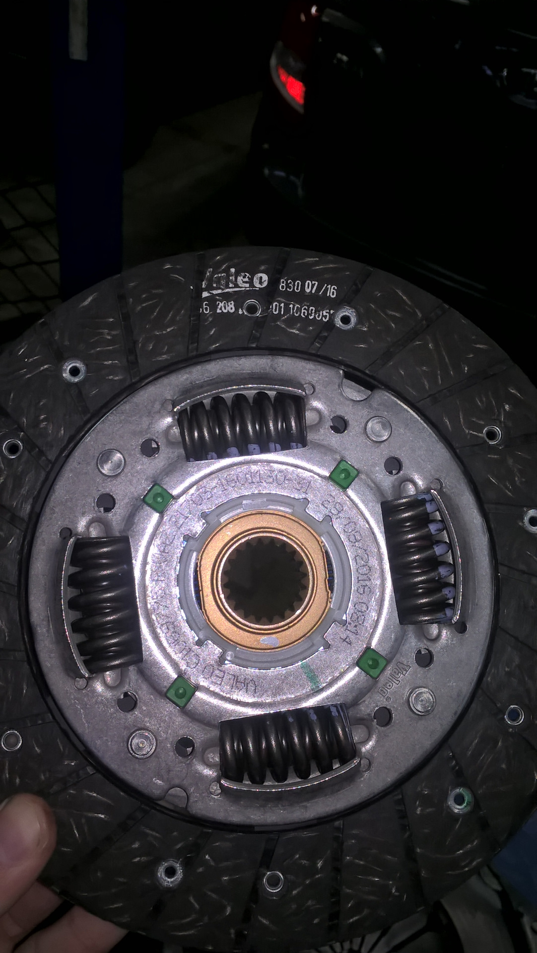

Отъездив тыщи три, машина опять стала дергаться, как обычно обучили, потом опять, потом опять…и в итоге сказали что вышло НОВОЕ сцепление, модернизированное, с каталожником 21703-1601130-31. Да, на конце цифра один, со слов гарантийщика щас применен новый материал накладок.

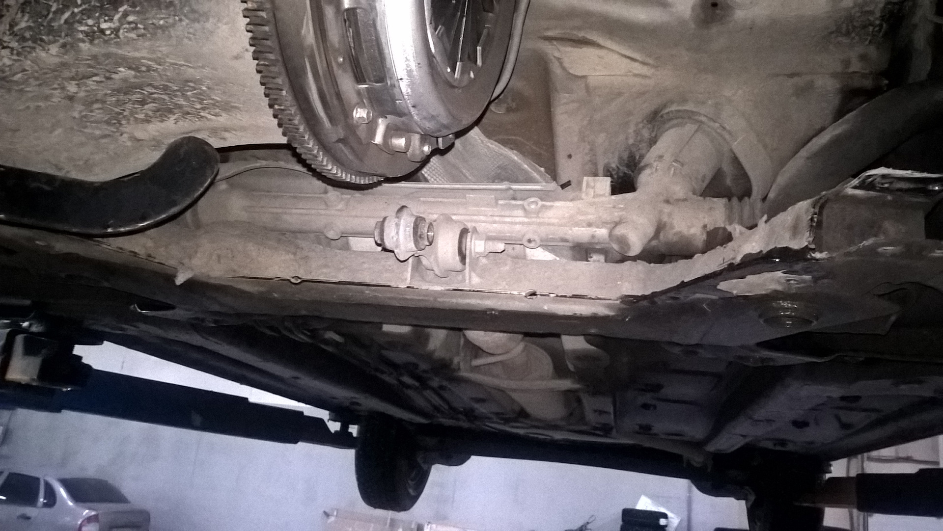

Делала та же смена что и в тот раз, даже тот же мастер, только щас полностью один. Подрамник не снимал, справился с перекурами за 3,5 часа. Но это общее время нахождения в сервисе, с мойкой, получение диска, и обучение АМТ электриком. Сам процес замены занял наверно часа полтора.
Ниже просто несколько фоточек…

Интересно, это то самое новое сцепление, про которое говорил Стас Березий? Или промежуточное, так сказать?

корзину старую оставили ?
В этот раз да
ну и чем оно усиленное ? тоже самое Валео с 8ю пружинами приоровское какое было, такое и поставили … может Люк или Сакс исправил бы проблему?
Чтоб не смущать исправлю на модернизировонное. Отличие в материале накладок.

Мда… проехал всего то 16 тыров и такое! Вот автоваз рулит или курит…
