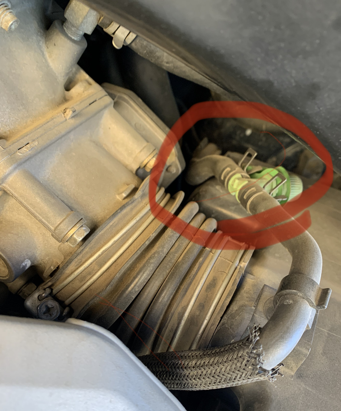

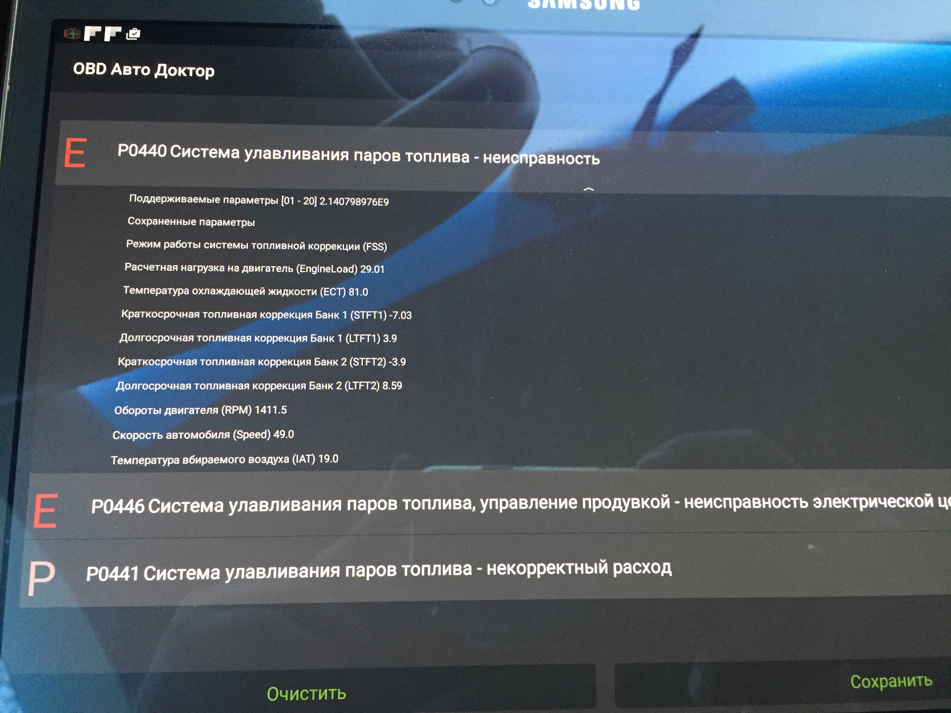

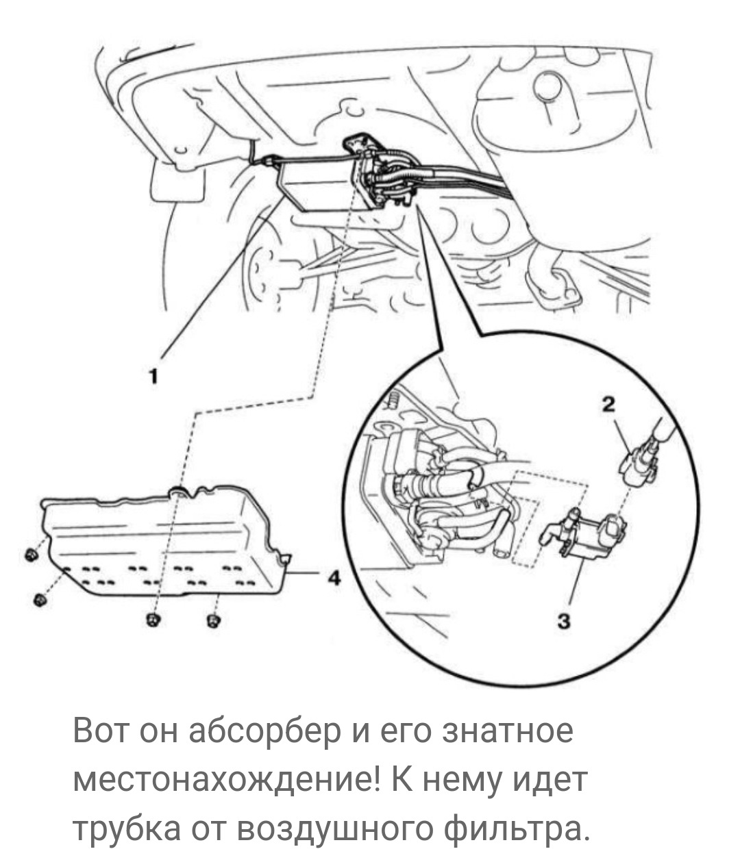

Было такое дело: время от времени загорался Check engine. Обратился с знакомому у которого имеется ELM 327. Прочитали ошибки затерли. Затем мне подвернулся ELM 327 б/у, я купил и как раз опять выскочил Check engine. Оказались такие же ошибки P0440, P0446, P0441. Ну и 1 раз случайность, а 2 раза это система подумал я и начал изучать данную проблему.
А проблема эта связана с системой EVAP (Система снижения токсичности отработавших газов) и дело сводится к замене блока абсорбера который сзади на днище. И дело это не дешевое и не всегда помогает. Также существуют методы проверки этой системы путем подключения спец инструмента к спец. разъему. Сравнение полученных результатов с настроечной таблицей. Но все это не то ну чувствую! Углубившись в тему начал искать и надеется, что проблема в не прикрученном проводке или трубке, ну вдруг кто забыл при замене дальнего ряда свечей на место собрать…

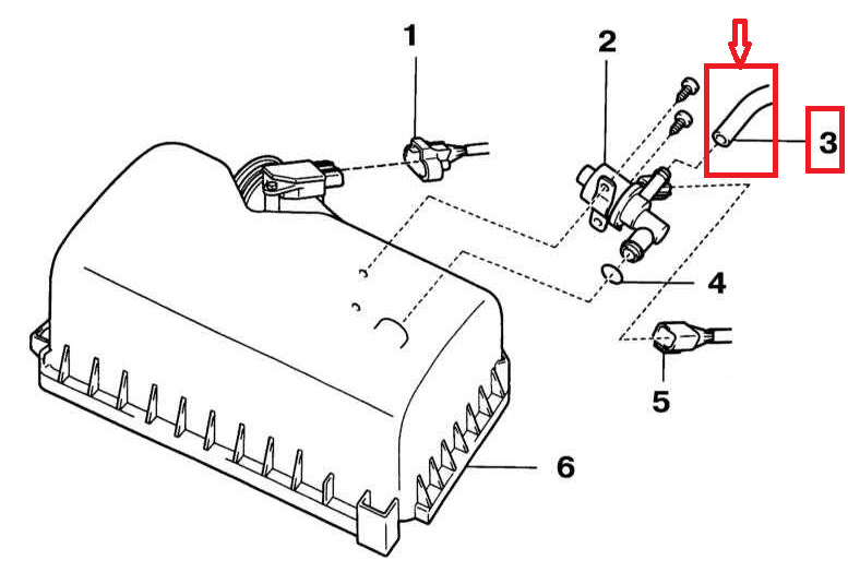

И да удача! Проблема решилась установкой на место трубки которая находится за воздушным фильтром. См. фото.
Собственно, об этом и запись, прочитав которую будете вооружены!

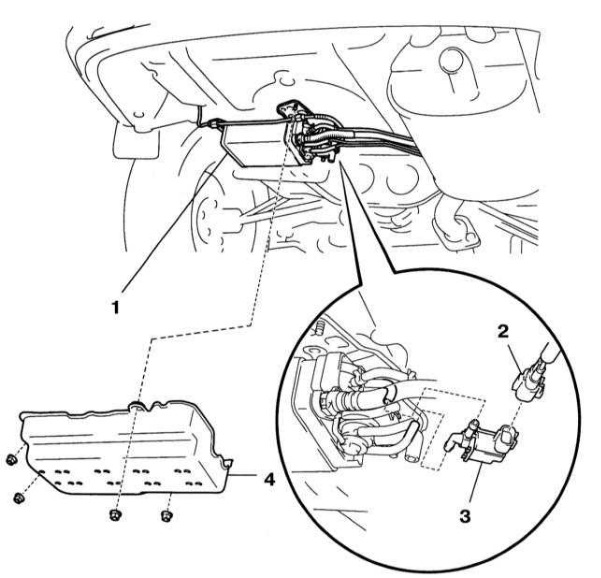

Друг, скажи какой номер у абсорбера, который около бака сзади стоит под днищем.

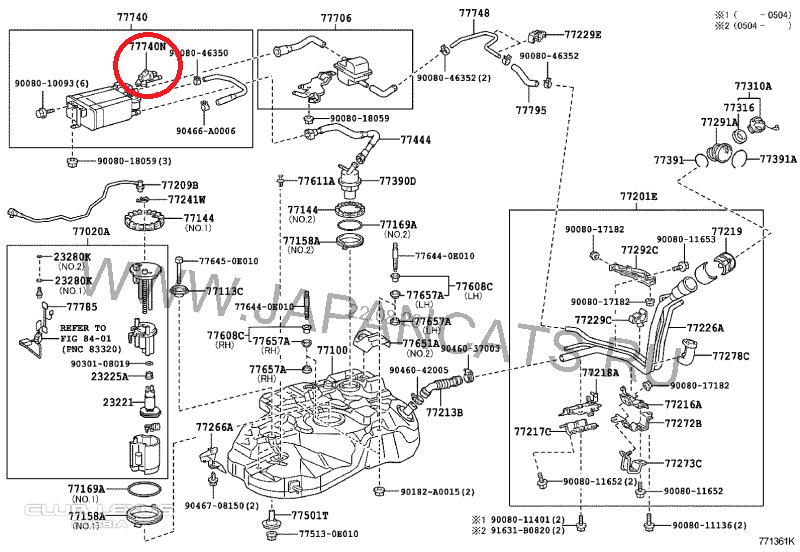

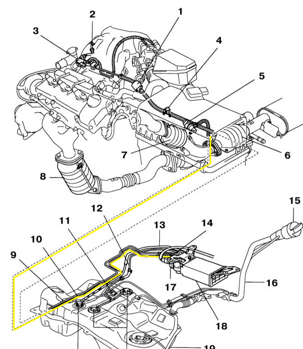

Привет, помоги мне. Не могу разобраться куда идёт трубка от адсорбера в впускной коллектор и где их клапана. Rx350 2поколение. Чёт заводится после простоя плохо. И в жару. Говорят этот клапан может быть
Какой клапан? Там на схеме их несколько.
Поидее второй должен быть под капотом. Для дожига паров
Shumik87
На сколько я понял, идёт трубка от вентиляции под капот, там клапан, а дальше во впускной коллектор. Когда он открывается пары всасуютс в коллектор
Трубка идёт в клапан, а клапан вставляется в корпус воздушного фильтра, это на RX 1 поколения
vol4enok0707
Вот картинка проследи куда идёт эта трубка, там и клапан встретишь
А 2?
Спасибо.чётко расписано.буду на раф 4 делать.думаю не особо отличаються.
