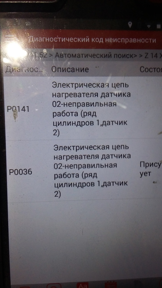

Недавно загорелся вжик, не долго думаю приобрел
через программу на телефоне определил ошибки p0141 p0036, эти ошибки связаны с вторым датчиком лямбда зонд. На мазде была похожая проблема, там она решилась механической обманкой.
Теперь какие мысли у меня:
1) умер датчик(хотя маловероятно)
2) умер катализатор (очень верится все таки 94 тысячи пробег).
Соответственно пути решения:
1) замена датчика
2) вырезать катализатор, вварить пламягаситель, перепрошить блок.
Кто что думает?

да проблему решил, заменил датчик лямбда зонд -который второй, и почистил ошибку сканером. Датчик купил самый дешевый стелокс(китай) и ни оч ем не жалею, уже проехал 2 тыс. км.

Привет.номера нет, но я в эмексе искал по вину (так будет надежнее), и исходя из предложенных аналогов купил стелокс, так то по идее они там все одинаковые, даже от 10-ки подходит, только провода надо скручивать самому.
Понял, Роман, спасибо! Я еще на сдешних просторах нашел Fae, точно всё подходит и фишка тоже. 1950 рэ
