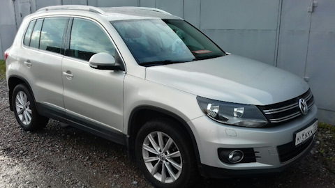

Поехал сегодня потестировать Off-road. Съехал в поля с колеями, включил режим, и поползал по грязюке как трактор. Удовлетворившись развлечением, оставил машину и пошел гулять пешком. По возвращению хотел так же, на Off-road, и выехать, но не тут то было. Режим не включается, кнопка не загорается, индикатора на приборке тоже не видно.
Дома просканировал ошибки. Вылезла куча в разных блоках, но все "периодические" и завязаны на ABS/ESP. Там две ошибки DTC 03157/02757. Нашел TPI:
Сводка TPI Учётный №: 2030216/4
Ходовая часть: горит индикация сбоя контроля шин в комбинации приборов (только 7K6, 7K9) Дата разрешения публикации: 12.11.2013
Описание неисправности клиентом/Заключение станции
Описание неисправности клиентами:
• Горит индикация сбоя системы контроля шин (RKA) в комбинации приборов.
Заключение сервисного центра:
• Жалоба клиента воспроизводится.
В блоке управления системы стабилизации движения могут находиться следующие события:
• 1325 – Блок управления системы контроля давления в шинах, нет связи
• 2757 – Настроить значения давления в шинах, индикации нет
• 3159 – Функция контроля давления в шинах в системе стабилизации движения, нет индикации
Если в дополнение к этому имеются другие события, указывающие на другие неисправности, то эти события необходимо предварительно устранить в соответствии с ⇒ Ведомым поиском неисправностей!
Техническое обоснование
Блок управления системы стабилизации движения содержит программный модуль индикации контроля шин (RKA). Этому программному модулю для правильного диагностирования потери давления в шине необходимо знать длину окружности качения шины, угол поворота рулевого колеса и сведения о нагрузке двигателя. Если из-за сбоя (например, отказ датчика угла поворота рулевого колеса) не удаётся определить значение одной из этих величин, то индикация контроля шин перестаёт работать, и появляется одно из указанных выше событий.
Решение в условиях сервиса
Базовая настройка индикации контроля шин
Для этого мероприятия не требуется право доступа!
• Через Самодиагностику «Электроника тормозов» выполнить базовую настройку канала 42.
‒ Событие из статического станет спорадическим. После этого данное событие можно будет удалить.
Пока еще не попробовал. И пока не нашел причину отказа off-road.
