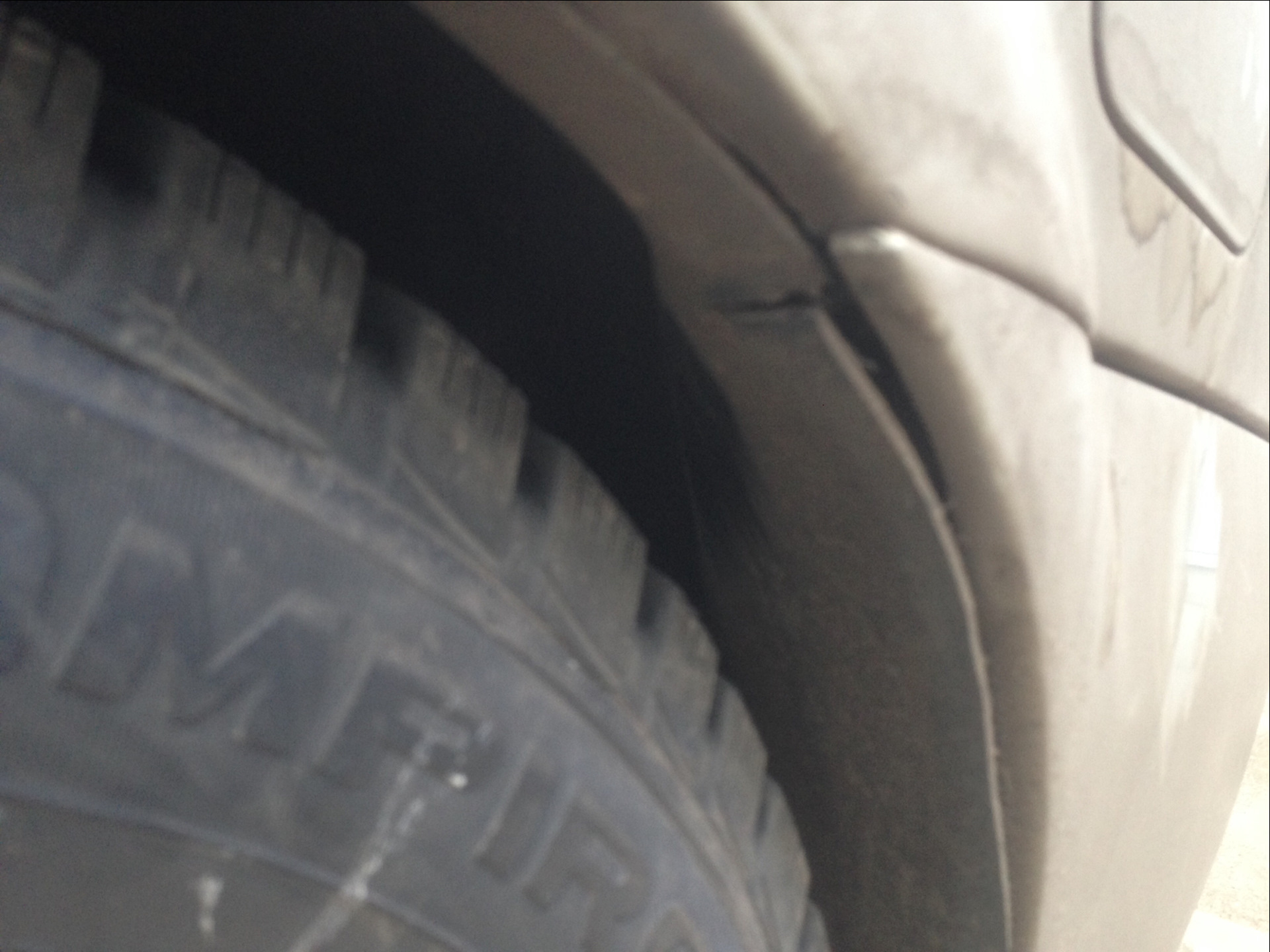

Я себе поставил зимнюю резину она немного толще летней и теперь на кочках шаркаю шипами об локер. Я один такой? Ну плюс у меня левая сторона просела по отношению к правой. Но и правая задевает
Скорее всего сели пружины уже, погрей феном или чем нибудь уголок и подогни где шоркает. При правильной посадке локера шоркать может только в стыке бамера и колеса при почти максимальном сжатии стойки
у меня на левой стороне сзади влезает 1 палец между колесом и аркой, а с правой два (блин, уже эротика получается) обидно то, что год назад ставил пружины каяба
В точь такая же ситуация была в том году когда локеры поставил. Зимняя резина нашоркала до дырки=(. В этом году поменял стойки (т.к. требовали замены погодам хотя не текли) и пружины и все ок=)
Тож задевает, буду залазить феном подгибать растягивать

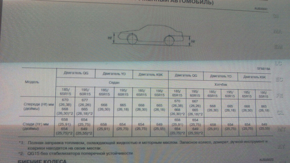

Слева чуть чуть задеваю, но у меня пружины сильно посажены, по контрольным точкам смотрел, на 25 мм ниже
Как смотреть по контрольным точкам? И где они вообще находятся? Спасибо!
по этой картинке смотрел
Спасибо
