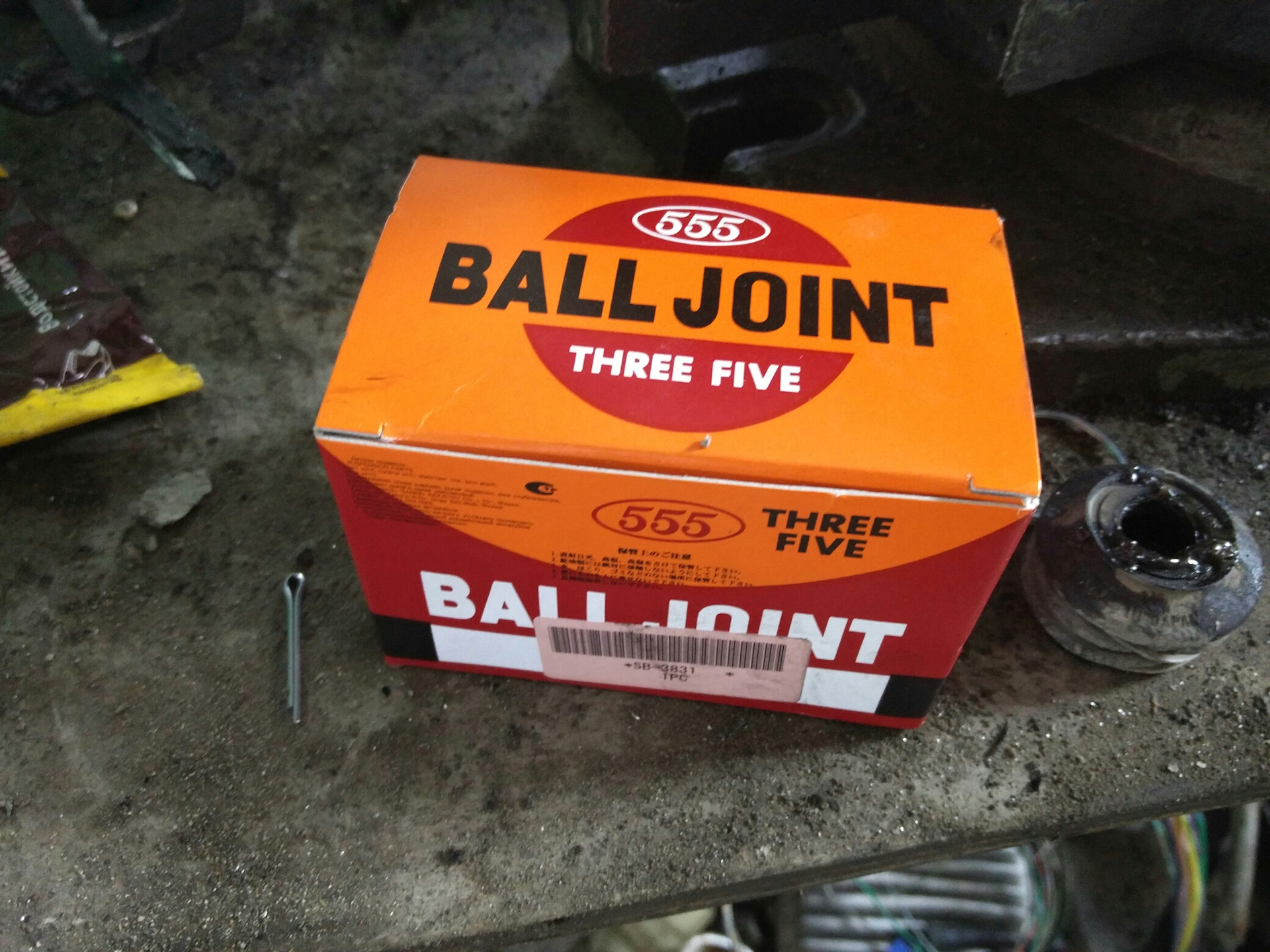

В общем такие планы напоминает передним верхним рычагам:
— замена салентблоков
— замена шаровых
А теперь главное на одном рычаге будет стоять шаровая 555 и полиуретан производства фортуна.

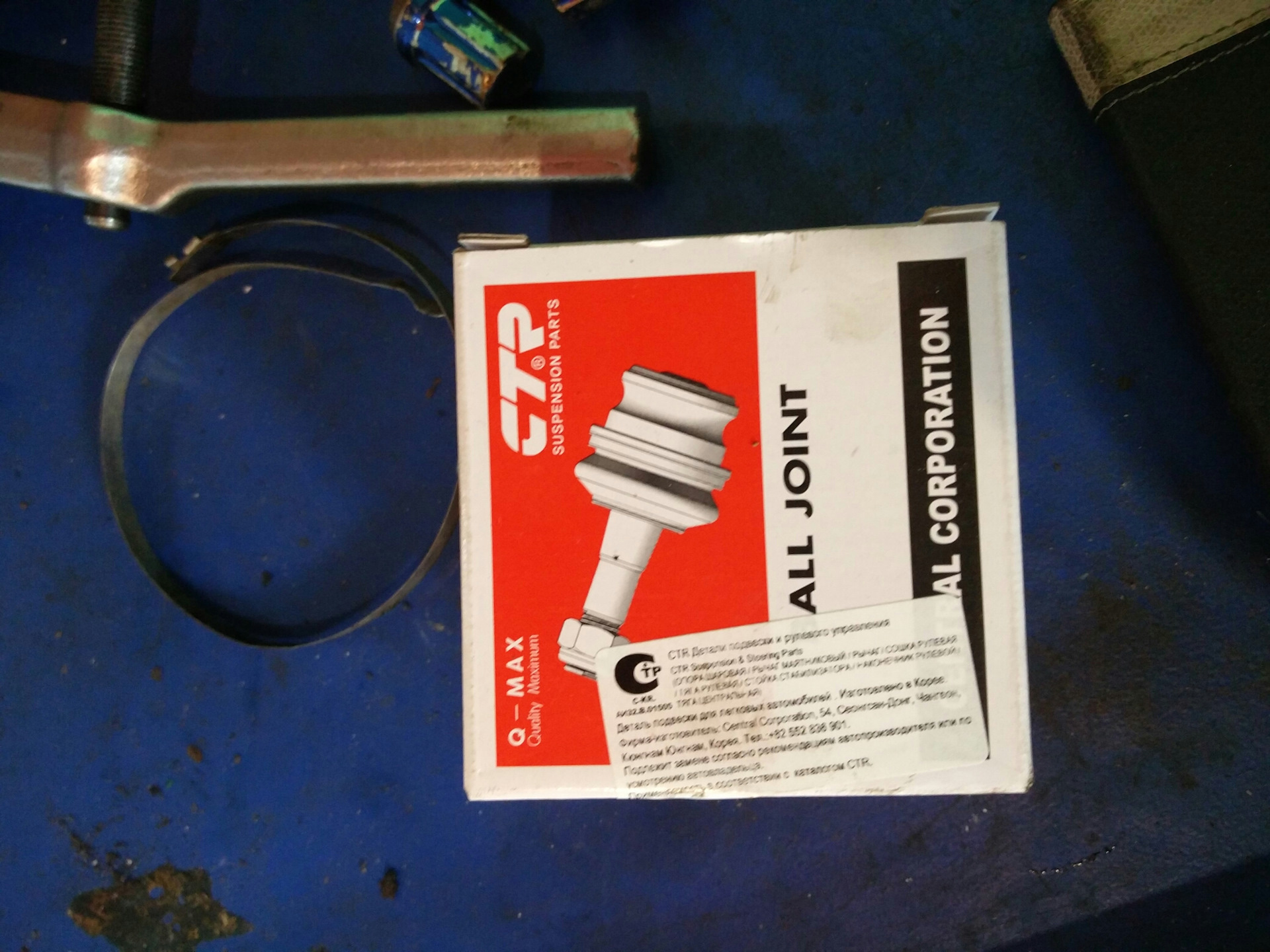

На втором рычаге будет стоять полиуретан от точки опоры и шаровая CTR (Корея, не китай).
Внимание ответ на главный вопрос "зачем"?
Да потому что было заказано и оплаченно 2 комплекта синих салентблоков" фортуна" и 2 шаровых, в итоге приехало 2 салентблоки всего лишь и хоть ссы в глаза… Эх брал остальное по наличию ибо ожидание-печаль…

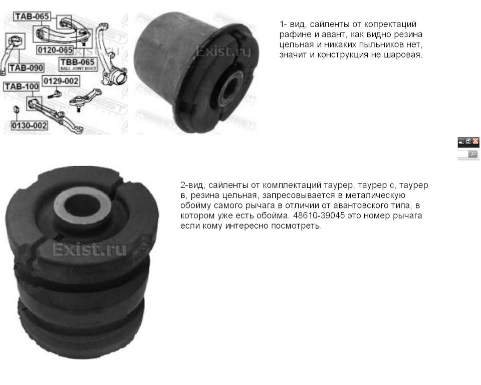

от полика управляемость ухудшится, если стояли плавающие
Поставил второго типа полик

555 стоят сзади, они со штуцером под шприцовку, я проворонил момент что надо было бы прошприцевать за 2 года. В итоге 1 нормальная, а вторая слегка брякает, в общем еще 2 года проездит))))
555 трём пятёркам рознь :) поглядим
Мась, какашка 555 и СTR.

Тут выбор не большой, либо это, либо оригинал по 7-12рублей
