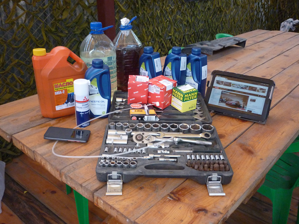

И так всё по порядку:
По раскоксовке инфа вот тут: www.drive2.ru/l/9035395/

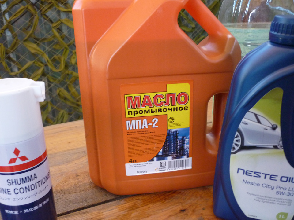

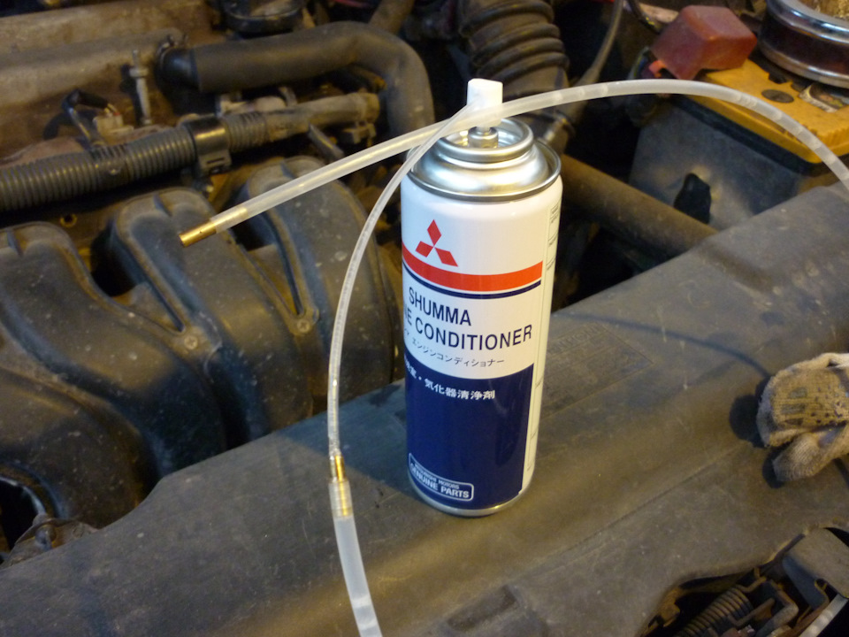

Выбрал Mitsubishi Shuma, покупал на exist каталожный номер MZ 100139 EX
Процесс раскоксовки:

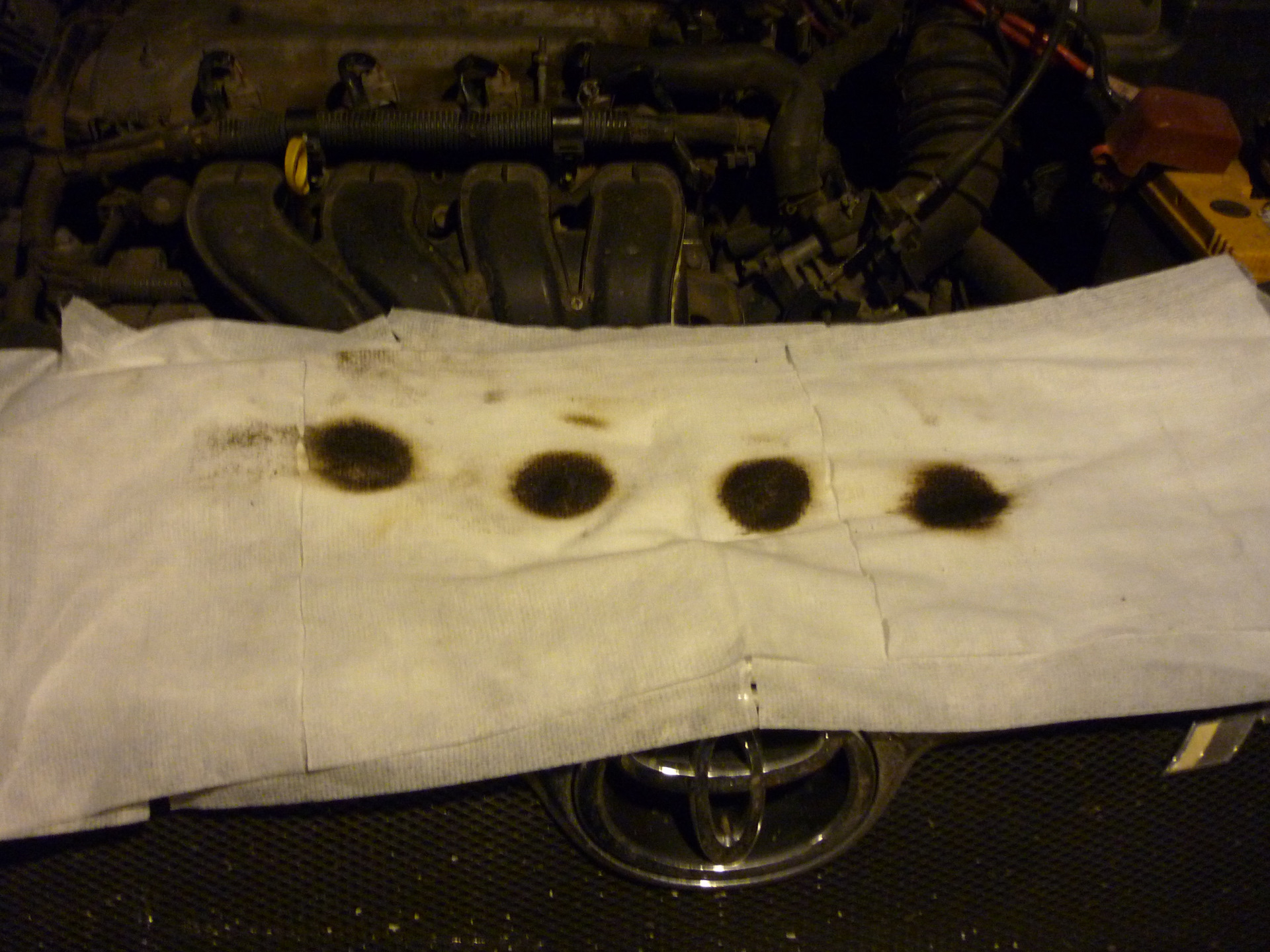

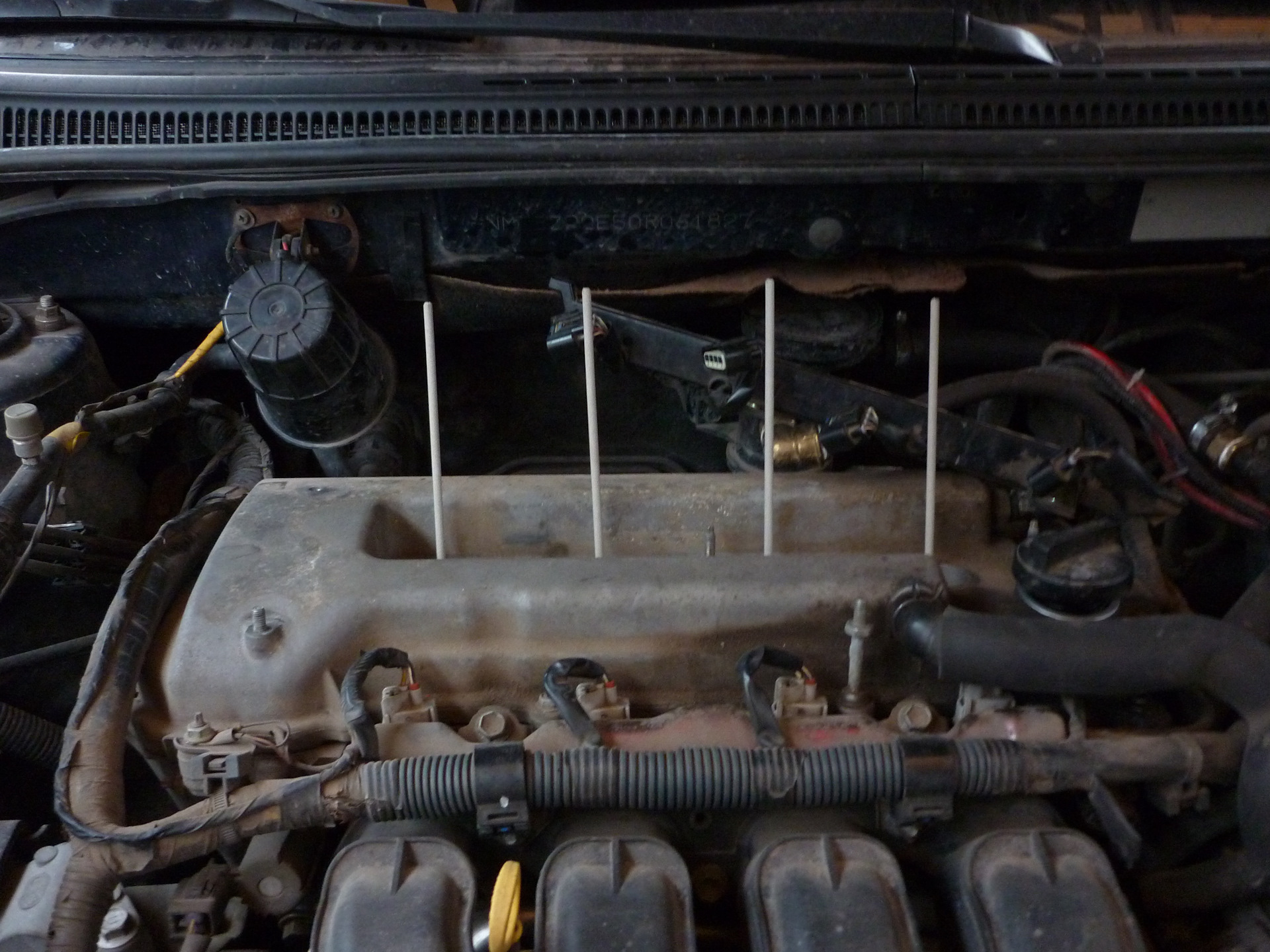

Выкручиваем свечи, снимаем фишки с форсунок, выравниваем поршни в цилиндрах.
Равномерно заливаем в целиндры жижу, распыляя её внутри по 5 секунд в каждый, закручиваем свечи что бы не выветривалось и ждём 30 минут.
Через 30 минут надо выкрутить свечи, накрыть колодцы чистой тканью и покрутить стартером пару раз по 5-10 секунд.
Заливаем ещё порцию Шумы так же по 5 секунд в каждый цилиндр и ждём 15 минут, закручиваем свечи, поршни выравнивать уже не надо. Через 15 минут выкручиваем свечи, откачиваем всё что осталось в цилиндрах шприцем через трубочку, заворачиваем новые свечи, накидываем фишки на форсунки и заводим движок. С первого раза не заведётся, как и сов второго может тоже… у меня завелось с третьего раза — газу побольше, даём движку просраться 3500-4000 оборотов, что бы всё говно вышло через выхлоп, а говна будет очень даже не мало, у меня во всяком случае было много :)) дым должен быть густой и белый, я задымил весь свой проулок ! Через 3-4 минуты просиралова дым исчезнет и значит всё получилось. С бортового компа скидываю все ошибки и наслаждаемся чувством исполненного долга :))
Пару видосов со всеми итогами по процессу раскоксовки Шумой.

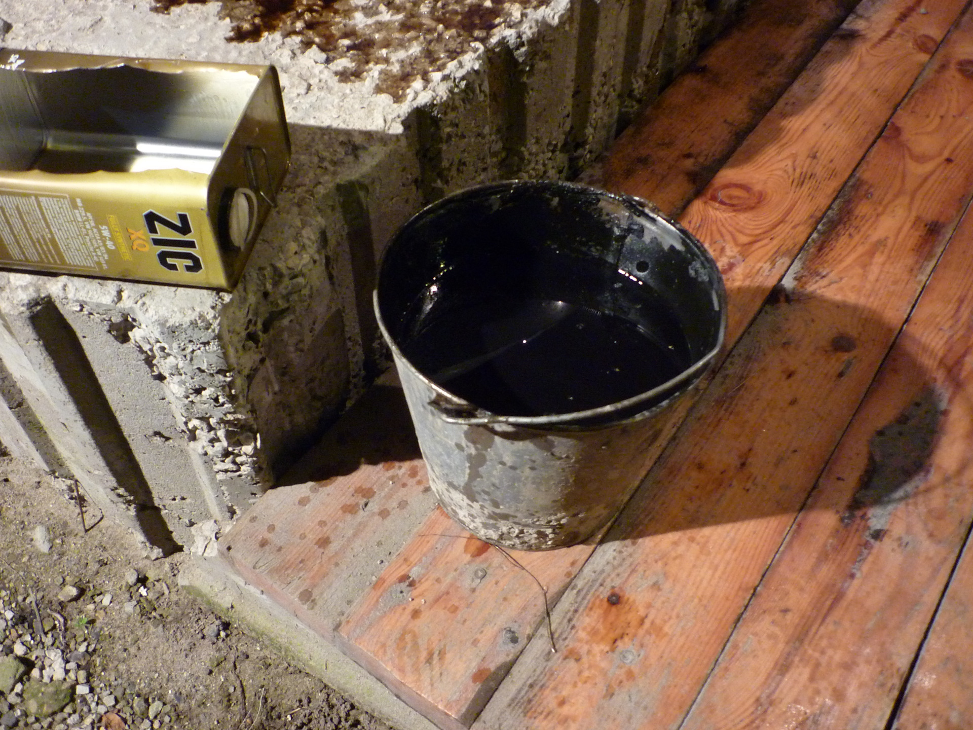

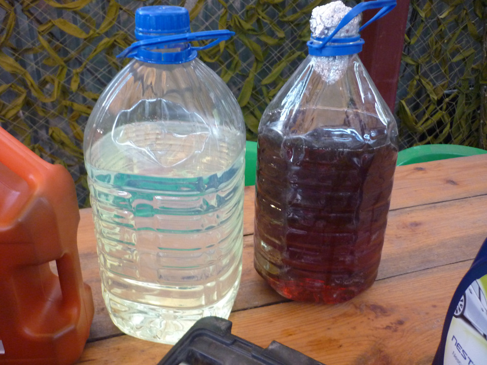

Старое масло ZIC XQ слил и оно мне не понравилось своим цветом, а именно не достаточно тёмное, другими словами вообще светлое … ! Обратил на это внимание ещё на щупе в процессе эксплуатации и насторожился, моет хреново, до него Манол при сливе был чернющий !
Технология промывки масло+соляра предельно проста: Мешаем 4л. солярки с 4л. Лукойловского масла один к одному, разливаем полученную смесь на 2 банки и В БОЙ !

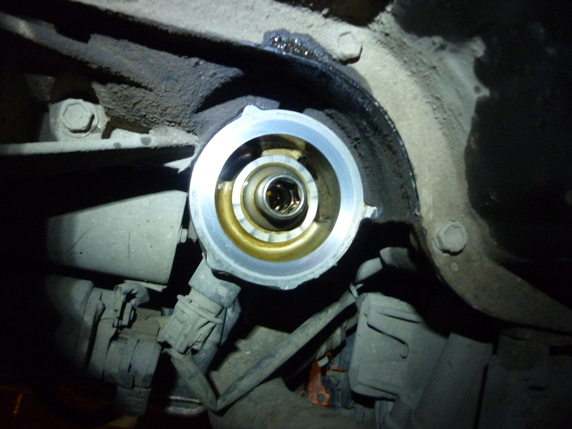

Залил жижу соляра+масло до "верха" щупа и движок молотил на холостых 15 минут, слил жижу абсолютно чёрного цвета — как гудрон — охренел ! Не меняя фильтра залил следующую жижу соляра+масло, молотил на холостых 15 минут, слил такую же черноту ! Масляный фильтр после этого в топку, кстати каких либо шматков или сгустков в нём не обнаружил.
Меняем масляный фильтр и заливаем промывочное масло. Двиг молотит на холостых 15 минут и сливаем жижу уже посветлее. Масляный фильтр после этого в топку.
Не зря движочек напрягался :))

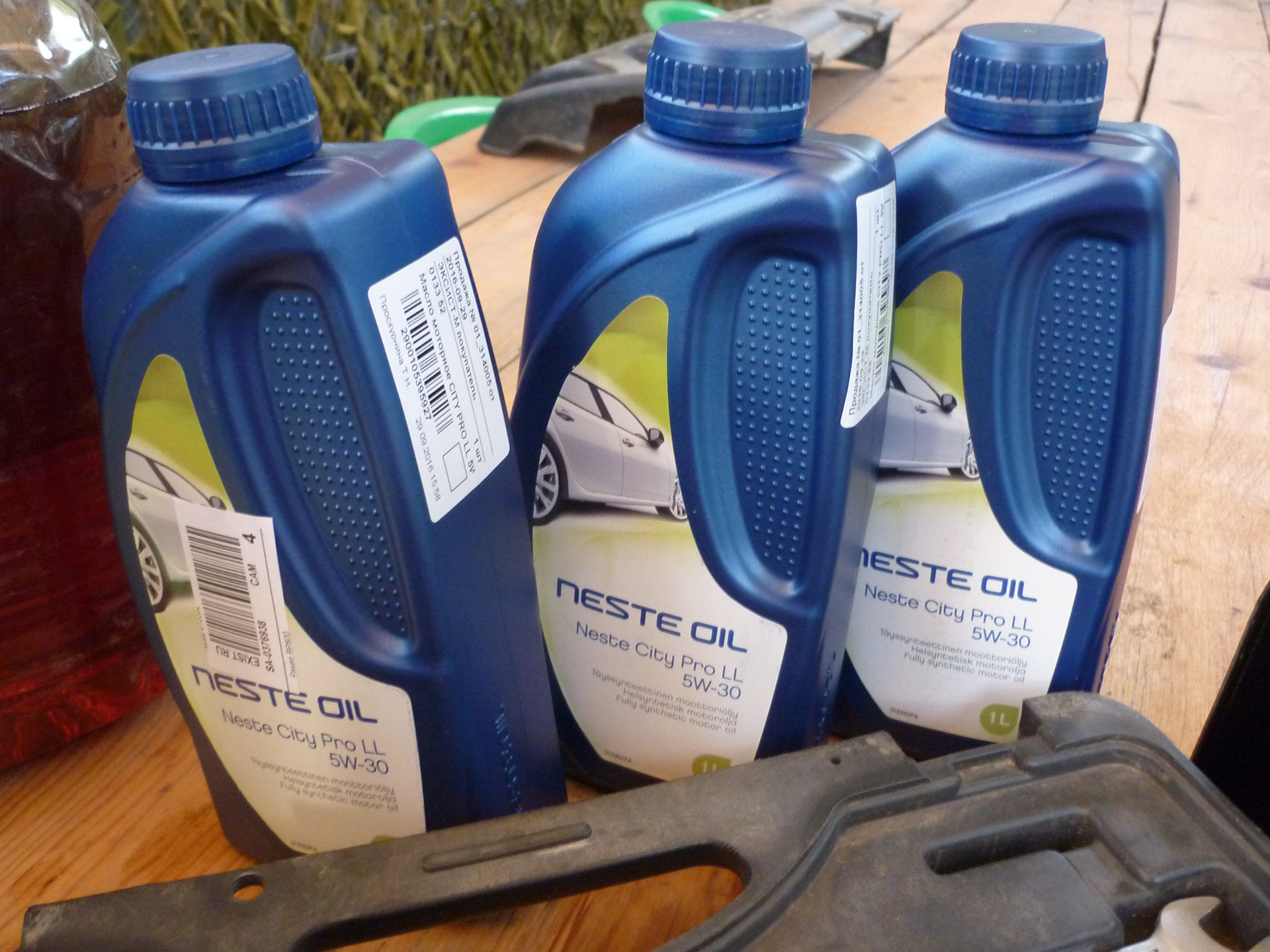

Окончательно меняем масляный фильтр и заливаем NESTE.
После всего содеянного проехал примерно 500 км.- Все системы работают просто замечательно, движочек шепчет, как ему и положено. Ничего экстраординарного, типа " машинка попёрла " не заметил, да и не должен был :)) На днях померю компрессию, но думаю и там всё по старому.

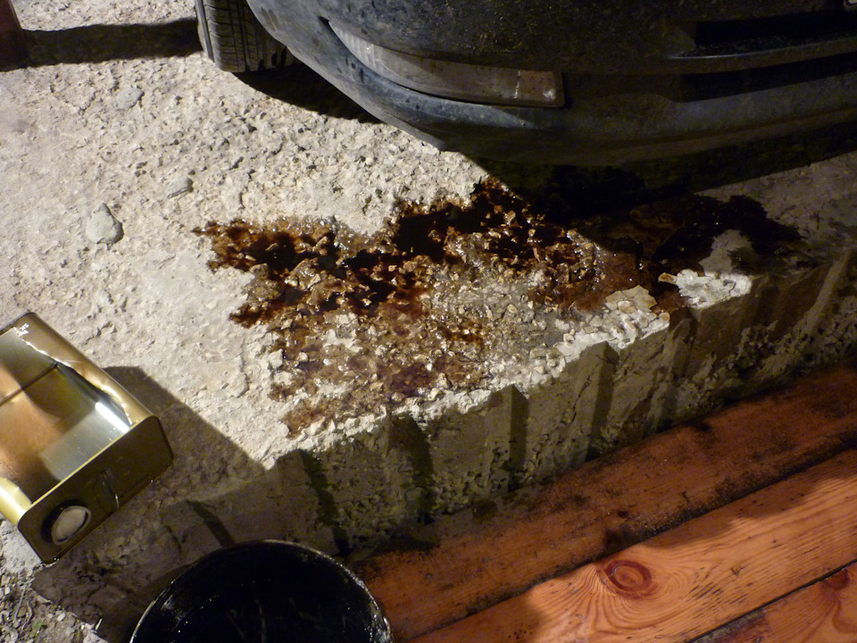

Молодца. ты там еще живой после того как всю лужайку обделал? :) По стенкам не размазали сожители? :)
Я думаю почистить двигло щадяще…
Залить супротек для промывки двигла (Долговременная промывка двигателя СУПРОТЕК — 120857 — 400р), далее слить масло, и поменять на новое (был Мобил 5в 40, надо переходить на 5в-30 идемитцу — мобил заливал старый владелец, не знал раньше что нать лить 5в-30, да и думал особой разницы нету). Пробег у меня пока маленький в отличии от твоего — почти в 2 раза :)
Жена до сих пор ворчит, когда на веранде масляные пятна замечает :)) а бетонку на следующий день я с кёрхера за 5 минут отмыл :))

Поздравляю! Как всегда всё толково и наглядно!) Результат на бетоне!))
Ден там результат кроме бетона был на всём … :)) на всём мне, на полу веранды, в коредоре дома, весь изгаженный умывальник, пол в кухне — короче меня чуть из дома не выгнали … ! :))
Чуть не считается! Такими рукодельными не разбрасываются!))
Осталось это жене как то объяснить :)) она у меня помешана на чистоте, но уже привыкла к таким сюрпризам !
Если она на чистоте помешана, то думаю просто будет объяснить что чистый двигатель залог здоровья авто ) Просто проведи аналогию. ))))
У неё можно провести аналогию только в нашем доме и во дворе дома, а всё что касательно машины она называет моим баловством :))
молорик. но вот шуму можно было и подольше оп времени, чтоб поэффективнее было.
Это был первый раз когда я такую серьёзную экзекуцию движку устраивал и так всё время очко в таком напряжении было … :))
Из баллончика по весу израсходовал примерно 1/3 всего объёма, так что в след. году повторю процедуру с более длинными отрезками по выдержке.
ясненько. и насчёт промывки с солярой конечно всегда очково. многие да такой степени промывают, что сливают потом, что и залили. но для этого все таки надо стальные яйки
Чёт я сразу прям до кристальной чистоты не рискнул, но в следующий раз можно будет и попробовать :))
только я перешел по ссылке по промывке. рисковано 1л промывки и 2 соляры. лучше 2л промывки и 1л. соляры. а потом постепенно увелич соляры. www.drive2.ru/l/7699405/ перейди и почитай
Я тоже решил, что у него жестковато с солярой и намешал 50 на 50.
