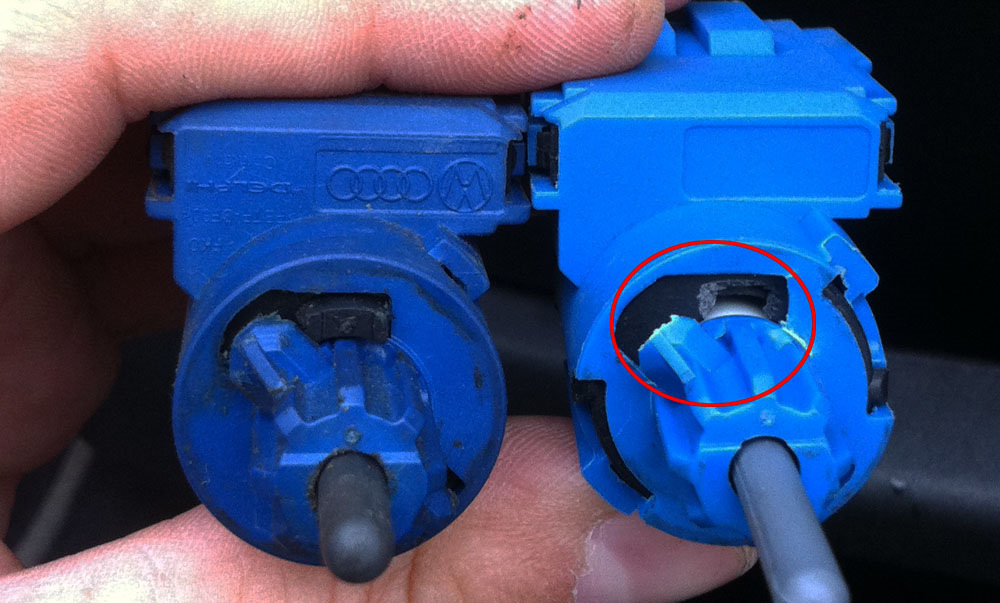

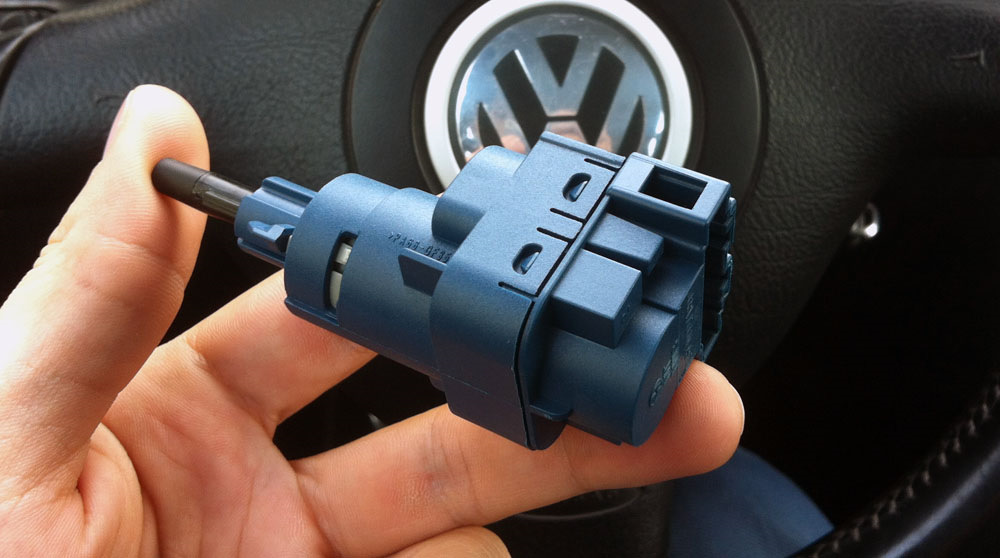

2. Датчик педали сцепления — с момента покупки висела ошибка, но круиз работал. Ну раз есть ошибка то значит датчик не работает, жаба подсказала что вряд ли аналог чем то будет уступать оригиналу и отвалил целых 528р за кусок редкостного говна — PATRON PE11018 Датчик педали сцепления
Казалось бы — ну чему там ломаться …

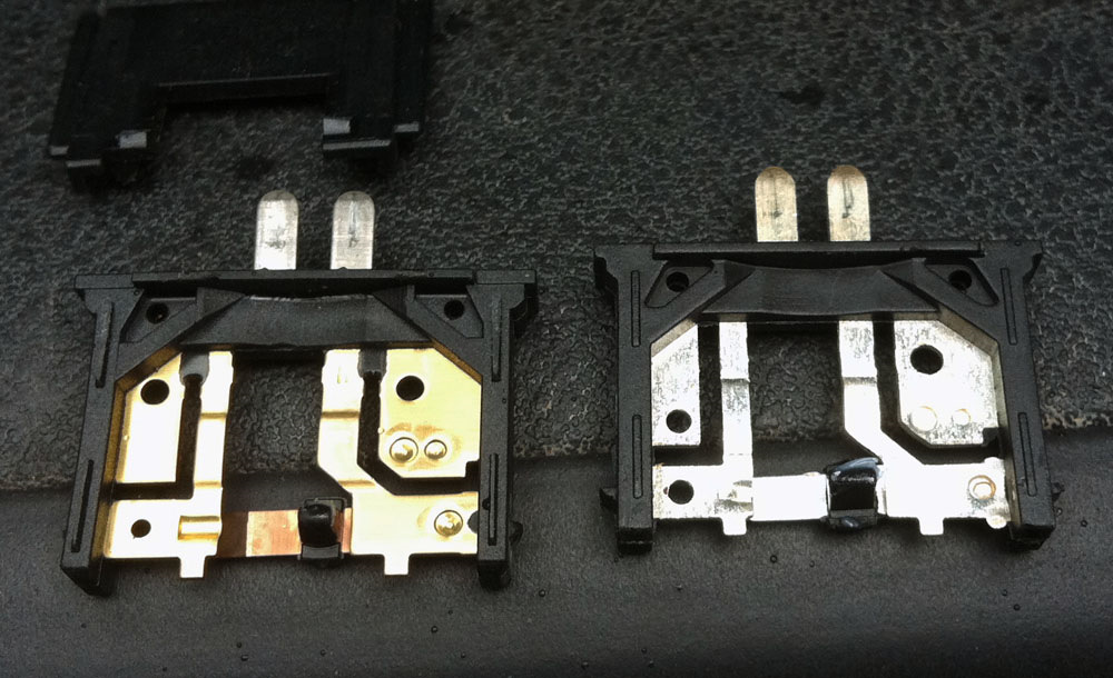

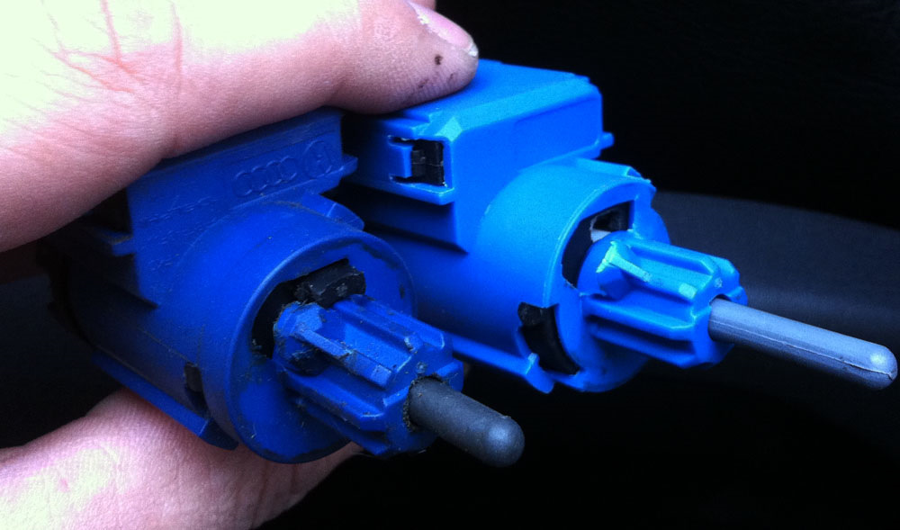

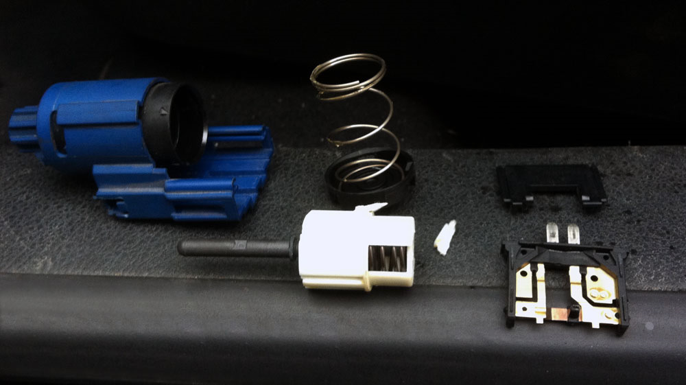

Разобрав оригинал (кстати он Delphi) видем такую картину
Разобрав аналог сравнил качество изготовления и в очередной раз убедился что не стоит на всякое уг тратиться
Естественно я попробовал перекинуть потроха и у меня это даже получилось, но после сборки корпус отказался проворачиваться чтоб зафиксироваться в посадочном кронштейна педали сцепления и в итоге тоже был сломан :(

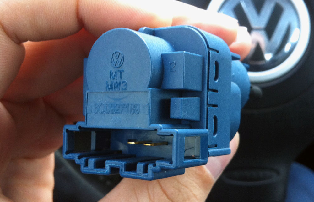

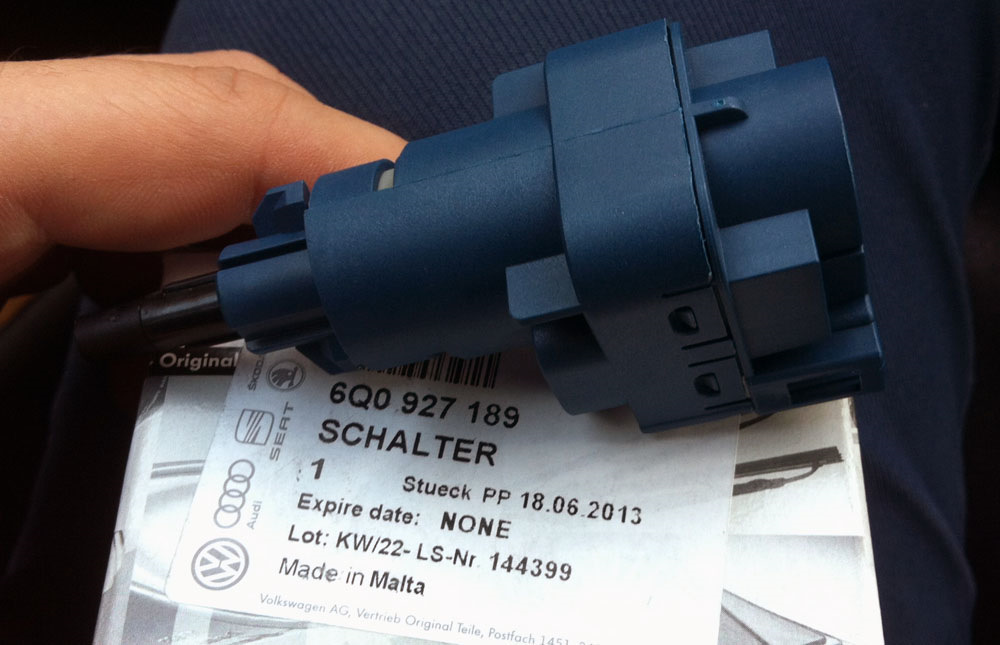

Поковыряв немного автодок и гугл, заказал, более современный и дешевый оригинальный заменитель 6Q0927189

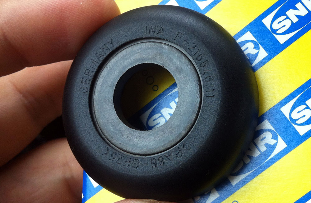

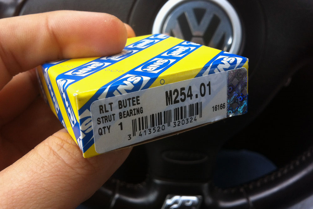

3. Опорные подшипники — не вдаваясь в лирику просто хотелось бы отметить — заказал я значит NTN-SNR M25401 по 188р за штуку, не помню почему но решил не заказывать в этот раз INA 713000800 по 115р, а по приезду открыв коробку огорчился)

PATRON PE11018 жив еще?
плохо читаешь, он во время установки еще сломался, я перезаказал оригинал 6Q0927189 и забыл об этой проблеме
понял
что бы корпус повернулся надо нажать на пипку. иначе так всегда отламываться будет. я у себя приклеил на космофен, правильно поставил и все огонь уже 2 месяца.
кнопка нажата была уже, да и оригинал без того легко проворачивался
А что за ошибка висела по датчику сцепления?
сейчас не помню, как посмотрю скажу
жду …
не прошло и года как я вспомнил))
17947 — Датчик педали сцепления-F36: недостоверный сигнал
P1539 — 004 — нет сигнала/связи — Непостоянно
"…не помню почему но решил не заказывать в этот раз INA…"
после этого, увидев нижнее фото-ржал минут пять)))))
