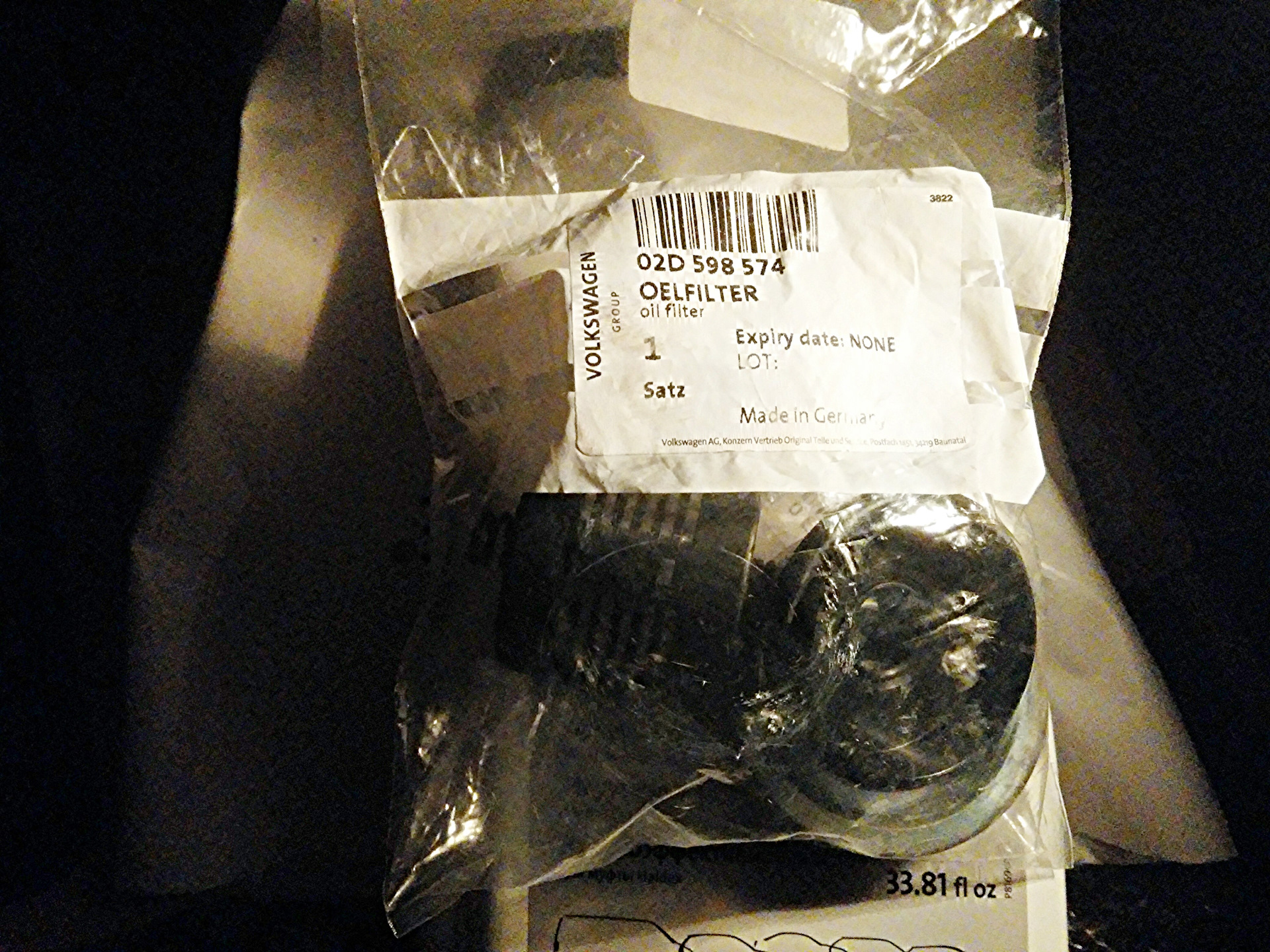

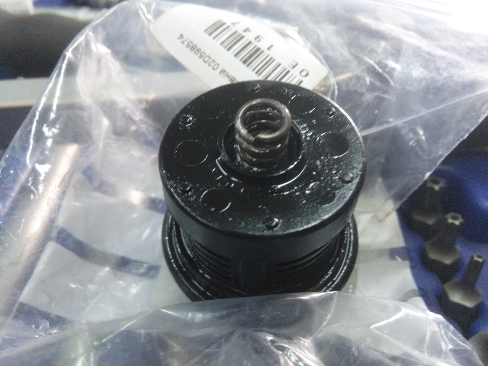

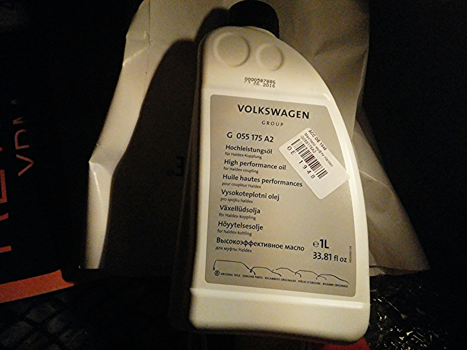

Очередная замена масла и фильтра в Haldex.
1. Масла в Haldex : код G 055175A2
Цена: 860 грн.
2. Фильтр Haldex: код 02D598574
Цена: 1010 грн
Большинство автопроизводителей рекомендуют периодичность замены: через 30-тыс.

Поменял масло в халдексе на 90 т пробега, масло слилось очень чистое, буду менять снова через 90 т
Хозяин барин, литр масла и фильтр можно и чаще менять не такая уж и дорогая процедура 💁
производители вообще не меняют масло в халдексе! рекомендуют раз в 30 тыщ, а лучше раз в 5 тыщ, а в двигателе раз в тыщу менять торгаши маслом!
Вы наверное Халдекс перепутали с редуктором :) в Haldex меняется м масло и масляный фильтр, периодичность замены указанна с сервисной книжке а вот по поводу редукторов и коробки так оно и есть, масло до конца эксплуатации, только если не менять то конец эксплуатации наступает намного быстрее чем этого хочется владельцам :)

А какое масло используете которое выдерживает 14 тысяч в разные сезоны года ?
оригинальное!

На машине халдекс 2го поколения?
Если честно не интересовалась :)
Раз ваговский фильтр есть значит 2го, на след.поколения делает только volvo
Спасибо за информацию 💁

На этой тт стоит халдекс 4-го поколения
Тогда каким образом встаёт фильтр от 2 го халдекса?))
Я не знаю кто там и куда вставляет фильтры. Но на нашем халдексе фильтр не меняется при замене, так как его невозможно снять, не сломав пластиков кольцо и тогда попадос на деньги. Меняется масло в халдексе, в редукторе и в дсг

Вы даже как теоретик далеки от истины. ТТ и ТТС имели халдекс 2 поколения вплоть до 2009 года, для С3 2008 год был переходным со 2 го на 4й. После этого фильтр халдекса перестал существовать в каталогах Вага, но продолжал существовать у вольво (который и ставят на ваг при замене масла)
Он прекрасно вынимается когда подключенным Васей делают исполнительный тест механизма и меняется.
Второй халдекс ставился на самые первые модели 2007 года, перед переходом. На 2008 точно должен быть 4-й, такой же как у меня и у тебя.
