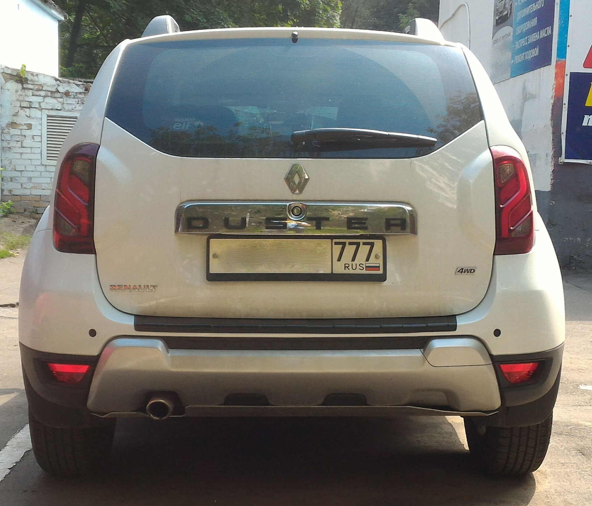

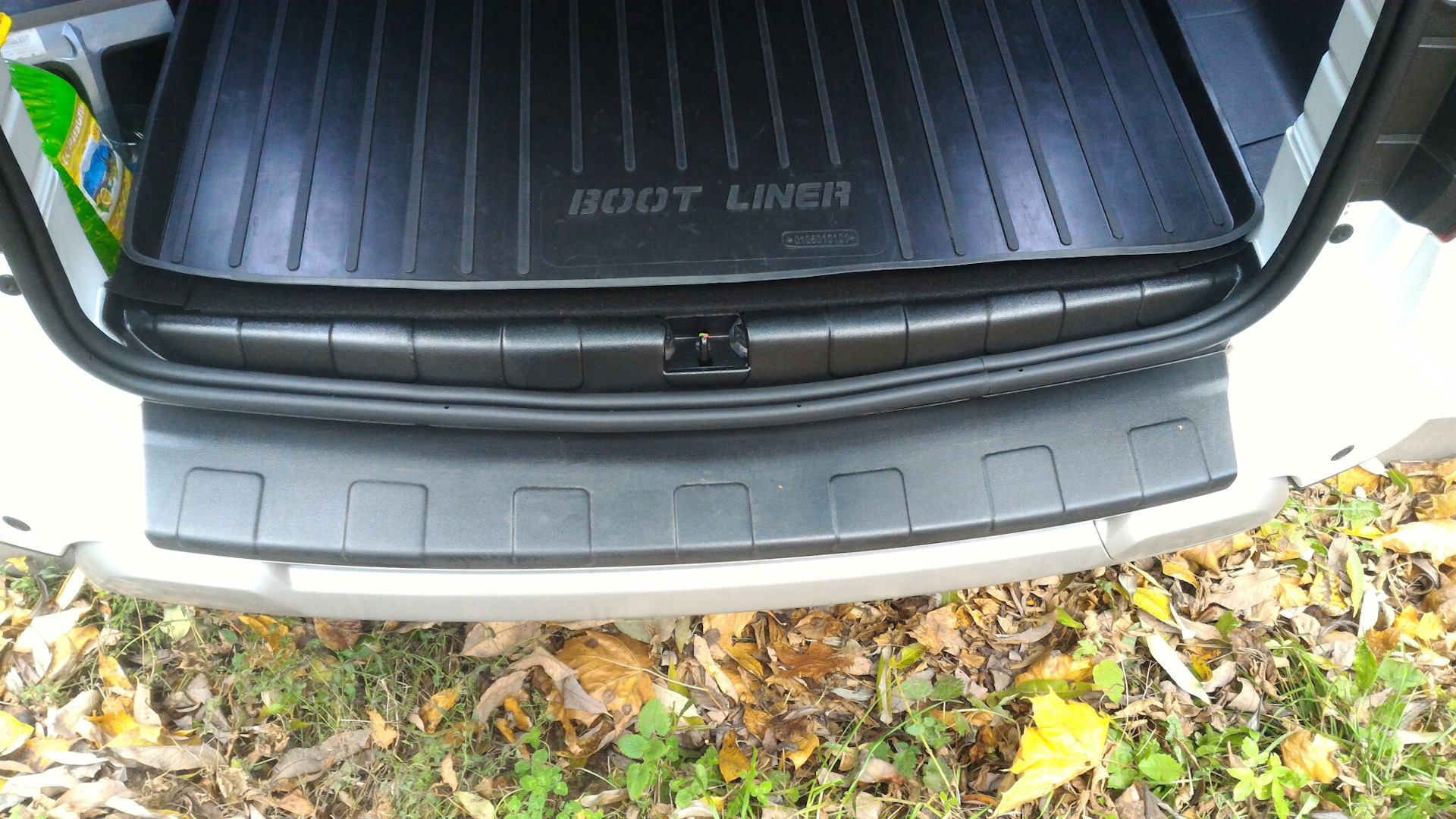

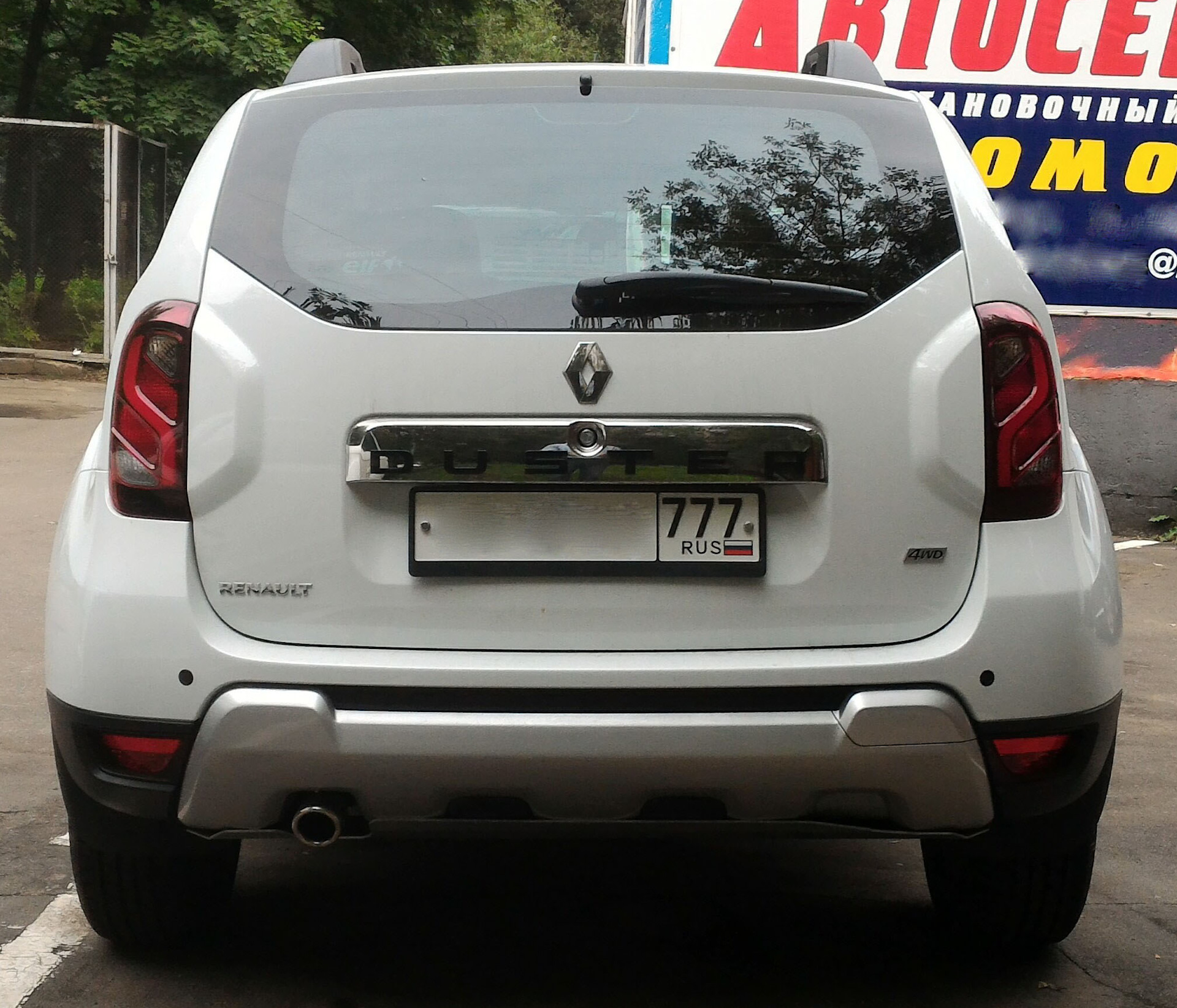

30.07.2016 г. я купил (в магазине "DUSTERSHOP77.RU") и установил накладку на порожек багажника и накладку на задний бампер от "PT Group". Накладка на порожек багажника крепится на 2 винта винта под шестигранник 5 мм к внутренней части задней панели кузова, идущие в комплекте с накладкой. Эти винты, помимо крепления самой накладки, пригодятся при установке кронштейнов для крепления багажа (по коду 749329187R), на два винта под торкс Т20, которыми крепится скоба ответной части замка багажника, и прижимается штатным уплотнителем багажника, двустороннего скотча на ней нет. Накладка на задний бампер крепится на двусторонний скотч, уже установленный на накладке изготовителем и на штатные винты под торкс Т40, которые держат задний бампер. Данные накладки позволяют защитить кузов автомобиля от повреждений при погрузке/разгрузке в багажник автомобиля. А в случае появления царапин на данных накладках, царапины легко убрать с помощью полировочного средства для пластика (от Turtle Wax, например). Данные накладки никак не мешают закрытию багажника и не образуют потертости на крышке багажника (сегодня 23.10.2016г. срок использования чуть меньше 3 месяцев).
