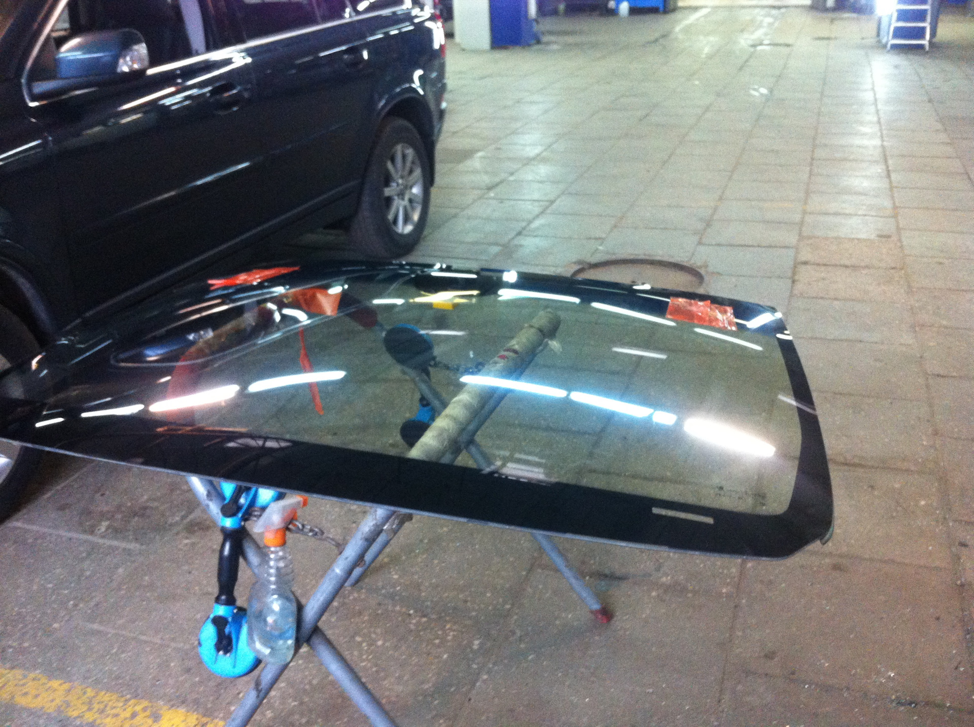

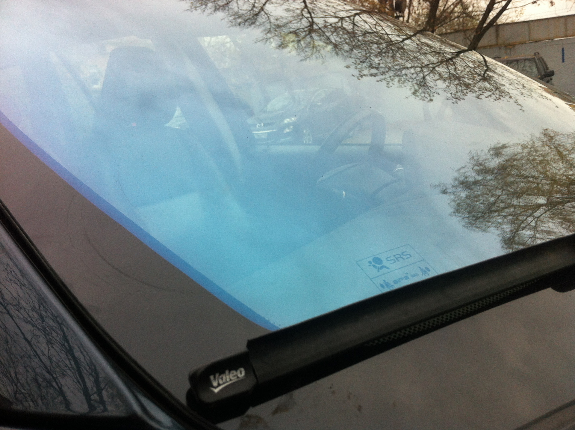

Попал в родное стекло камень, так было его жалко. 8 лет предыдущий владелец ездил аккуратно а я сразу его отработал, клеил трижды все равно скол расходился, в итоге настало время техосмотра и из-за этого скола я его не прошел, после долгих мучений выбор пал на атермальное Pilkington.
Вчера записался на установку.
Перед любым ремонтом обязательно мою машину, так как мастеру приятнее копаться в чистом авто.

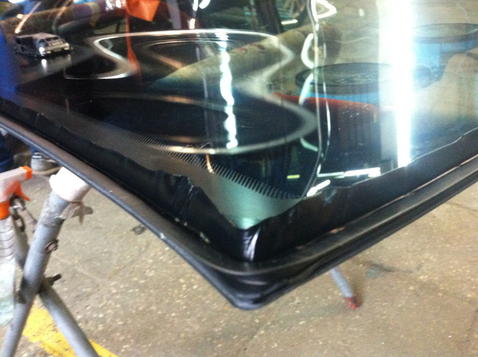

в сервисе оно лежало как обычное прозрачное стекло, я даже засомневался то-ли мне собираются ставить
да о сервисе очень приличный, дилерский, отправляли меня на чай кофе. но я отказался, сказали что у них камеры и мне запрещено быть в ремзоне но я настоял, и не зря…
не зря я остался в зоне ремонта, через несколько минут стекло съехало на левый бок, мастер сказал — это нормально, я ответил — нефига будем выравнивать, еще минут 10 мы его равняли, пока не село идеально со всех сторон
отливает синим, в цвет машины

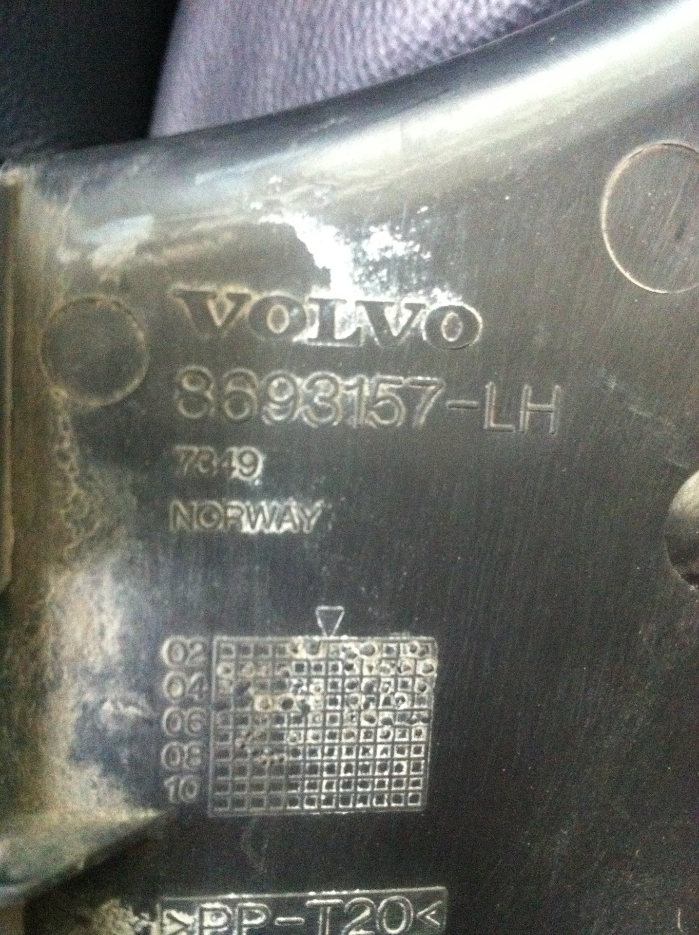

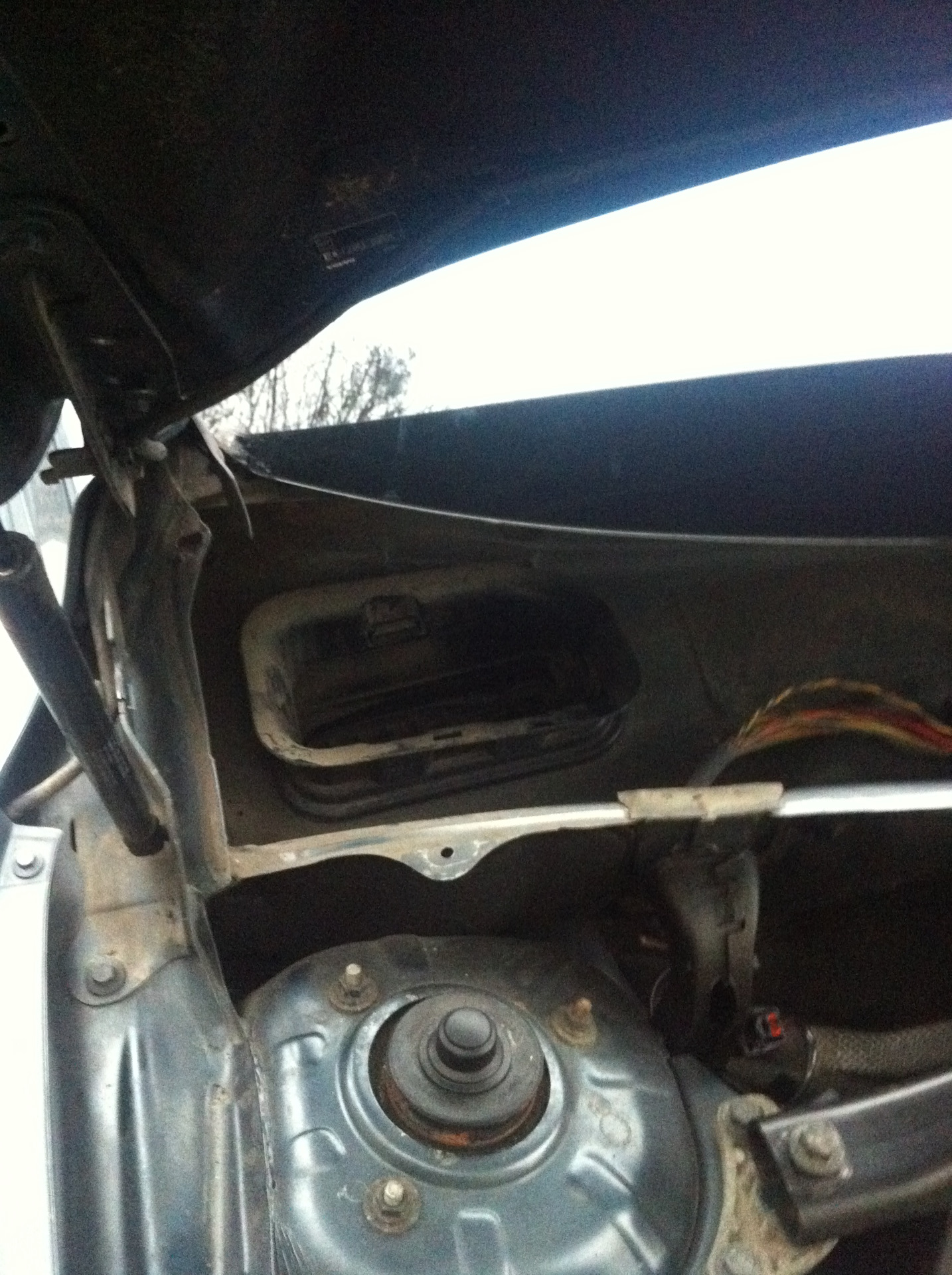

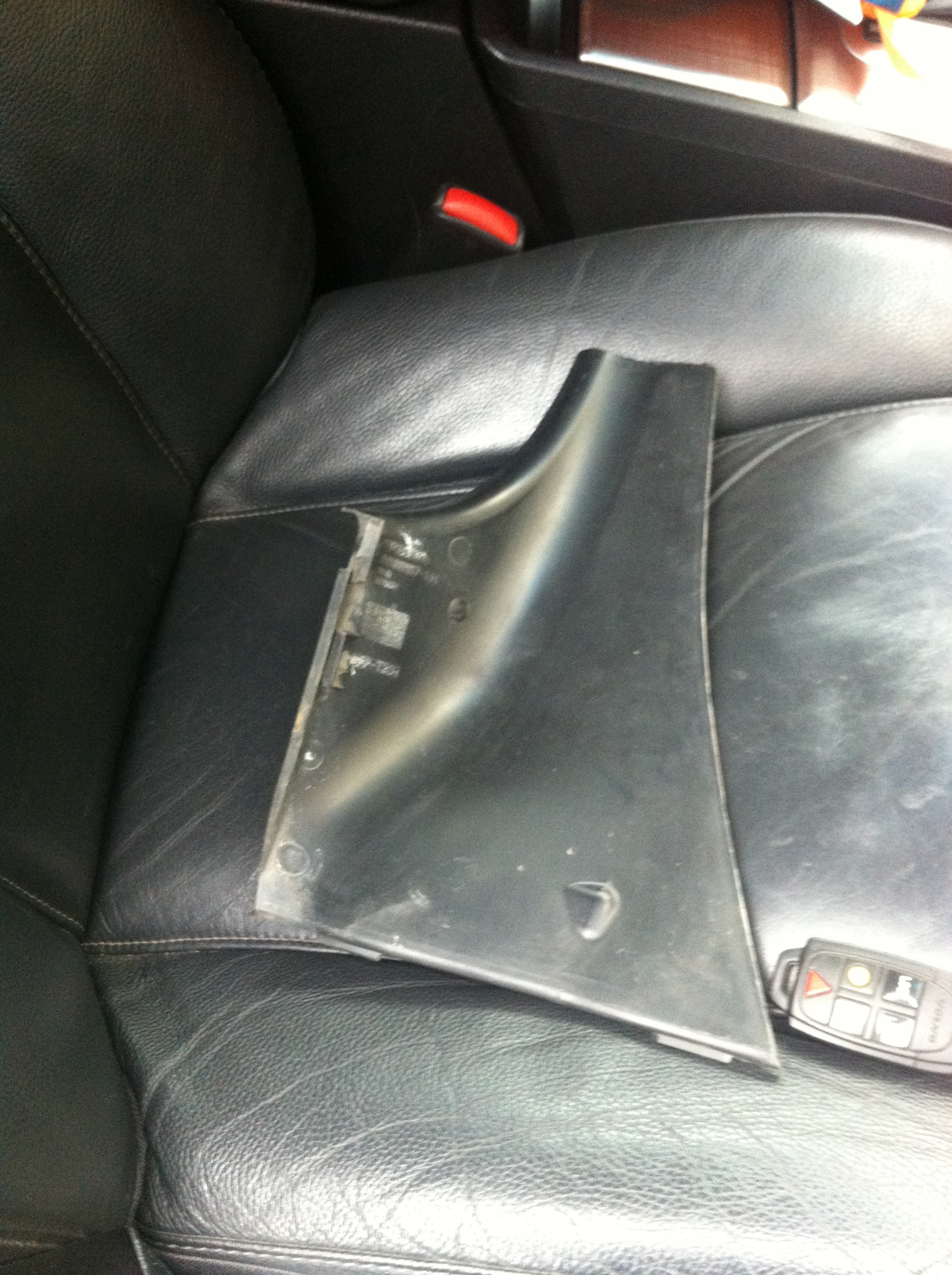

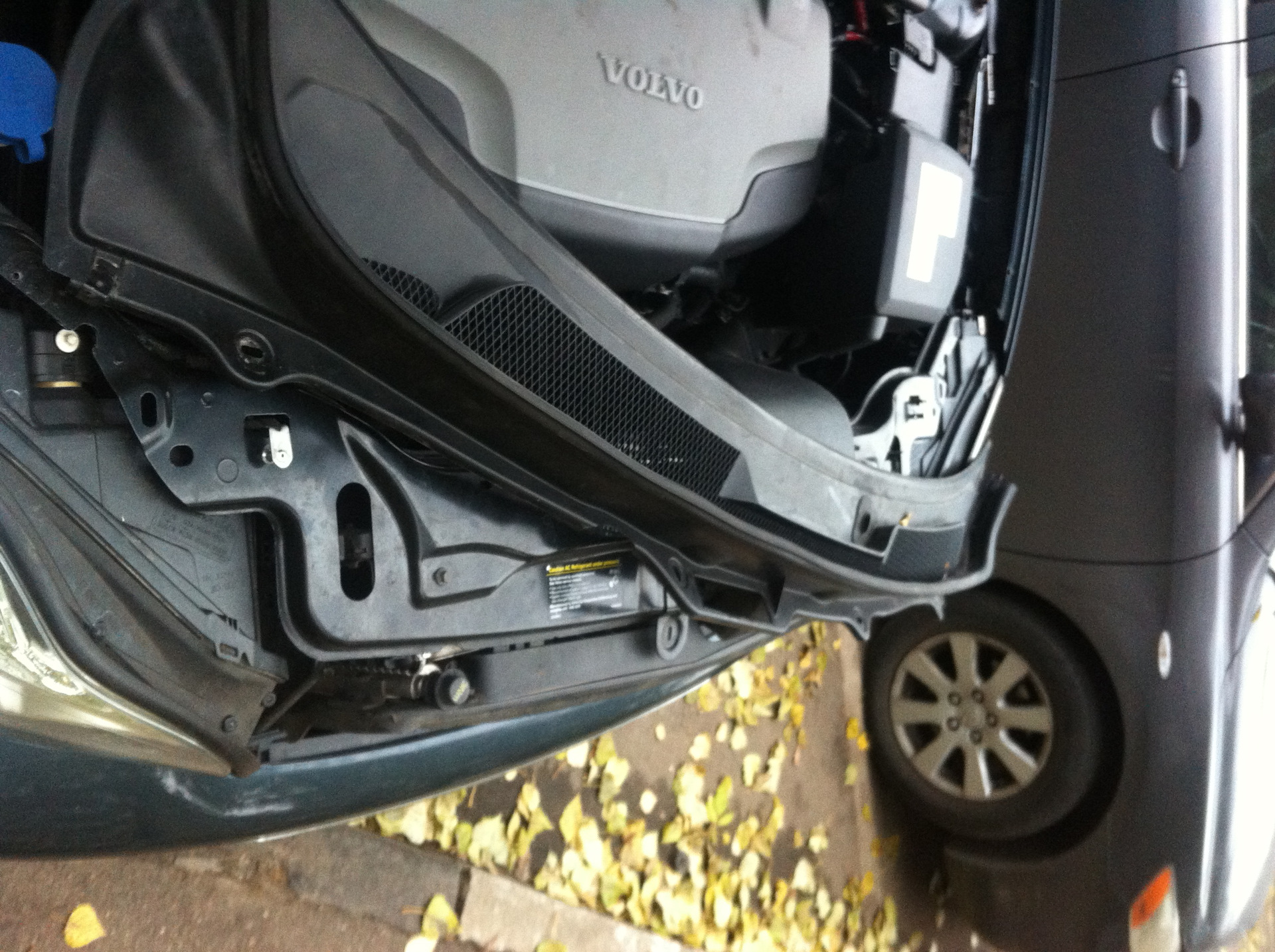

хорошо хоть я присутствовал при сборке, этот пластик мастер хотел просто оставить в подкапотном, со словами я не знаю от куда это. это просто здесь так и валялось, я сказал отдайте я найду где это должно быть,
понимаю что вода со стекла прям ровно будет течь туда, и этот пластик явно должен от этого защищать
Вывод присутствие в сервисе обязательно, что сам не сделаешь того и не будет, проверено не раз и деньги заплатишь и руки не отмыть.

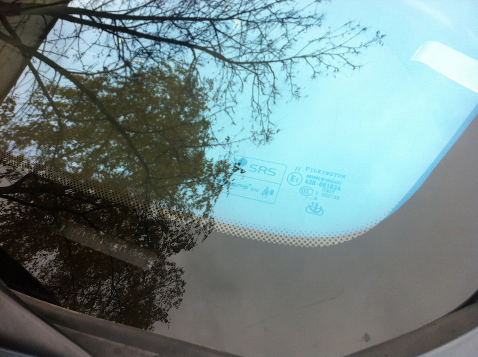

А так результатом доволен, да и машина на вид стала свежее.

Где ты раздобыл такое стекло?
Интересно услышать как теперь работает GPS внутри авто, и всякие там радар детекторы.
На инсигнии стояло с завода атермальное стекло, не работал нормально ни один девайс. Даже телефон отваливался. Поставили обычное все заработало.
Я на днях свое стекло уработал из за развалившегося в руке бошевского дворника. Скоро тоже надо будет стекло менять, так что вопрос не праздный. Всегда хотел Атермалку, но вот опыт с инсигнией меня чего то напряг, поэтому пока смотрю на простой pilkington.
"да о сервисе очень приличный, дилерский" Да уж…приличные криворукожопные мастера, типа одетые что-ли? Раздетые былибы уже неприличные конечно)))
А где ставил? Ато я обзванивал минимум 24000 хотят.
со всем уважением, не буду писать, сервис возле дома, вдруг еще придется обращаться…мне эту статью припомнят, а ценник 24 это нормально. мне сначала 26 говорили. потом из Питера привезли подешевле получилось, но пришлось подождать конечно.

2. Когда наступят морозы :) атермальное лобовое стекло даст о себе знать :) У меня лобовуха стала оттаивать ооооочень долго :)

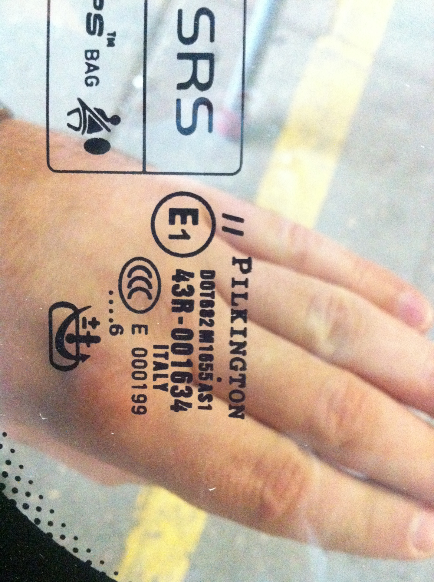

3. не 2006 года, а 2016 года :) свежак!
год исправлю

Нормально оттаивает
Зашибись! Если бы не поставили этот щиток, в первый же дождь залило бы салон через печку. Рукожопы чертовы.

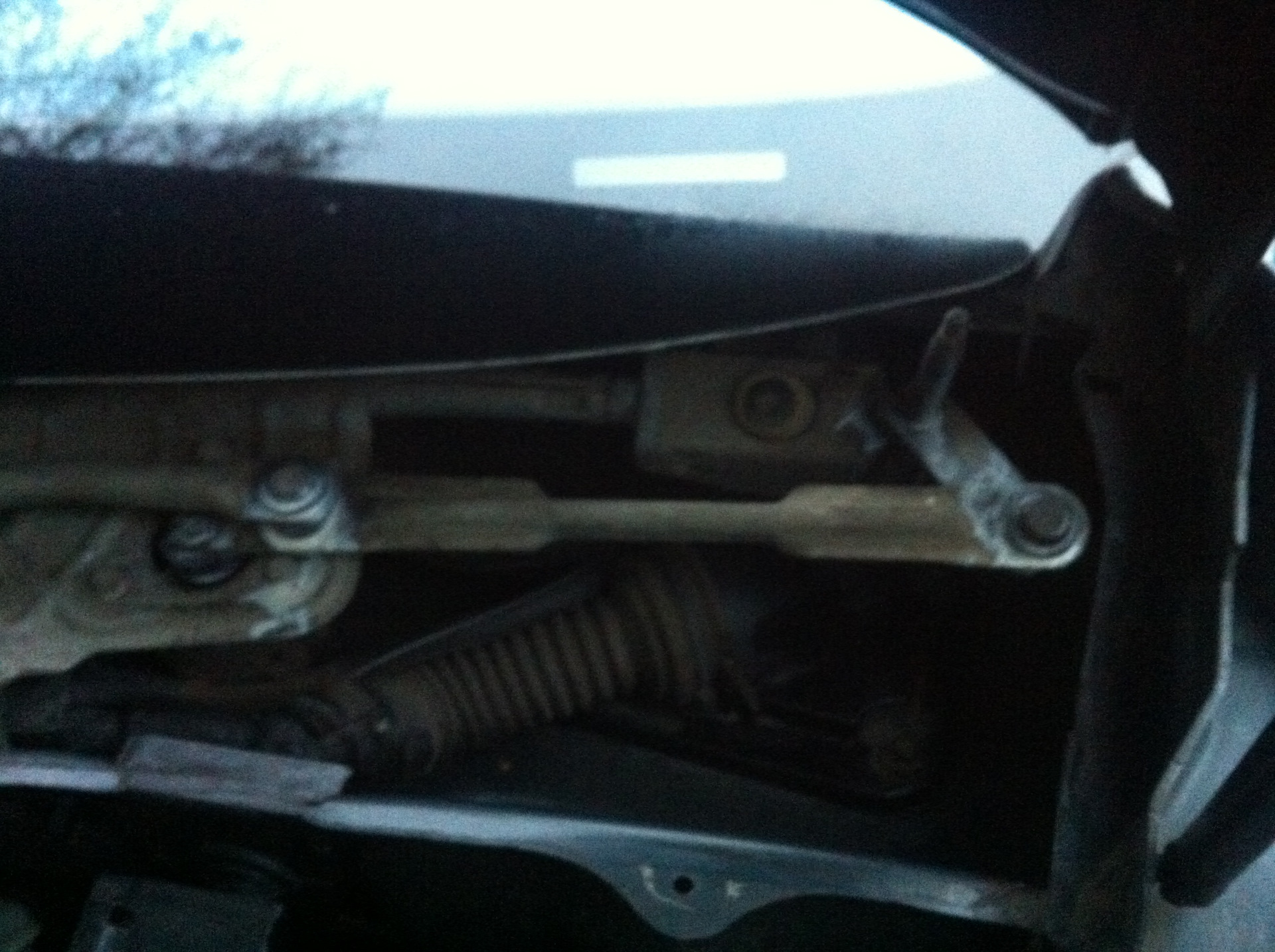

Нормально дворники снялись? Ребята своё дело знают, и масло у них лишнее и фильтра и детали клиентские
съёмником снимали, я после доделывания смазал шлицы литиевой смазкой

Старшего сюда зови, и, , лишнюю деталь" мастеру в жопу пусть засунет, или стекло за их счет ага. 😡😡😡 развелось блин мастеров.

Стекло произведено скорее всего в апреле 2016 г.) 2006 уж слишком давно был)

Тогда правильно что по мозгам настучал, про нахождение в ремзоне. Я бы ещё руки переломал за кожух забора воздуха, можно было очень здорово залететь, ежели бы не контролировал.
