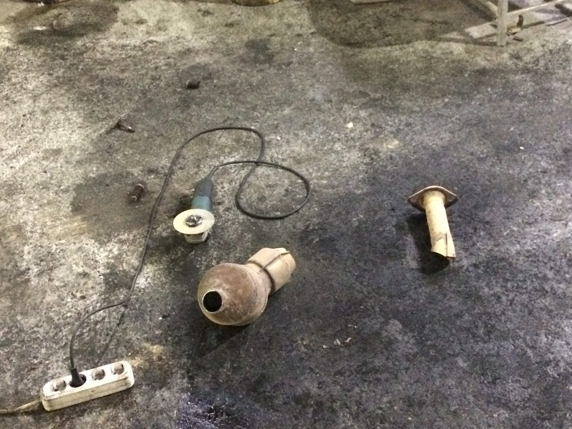

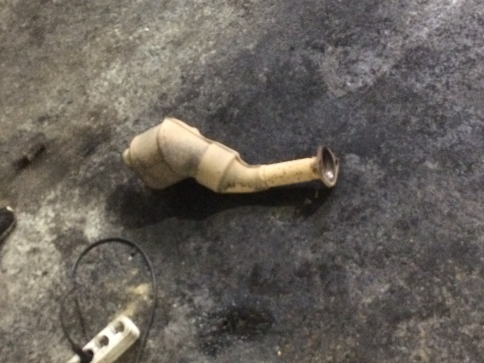

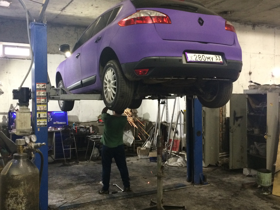

Далее машину загнали на подъемник, и отпили катализатор. Катализатор в наших машинах находится в довольно проблематичном месте на изгибе, что немного усложняет работу.

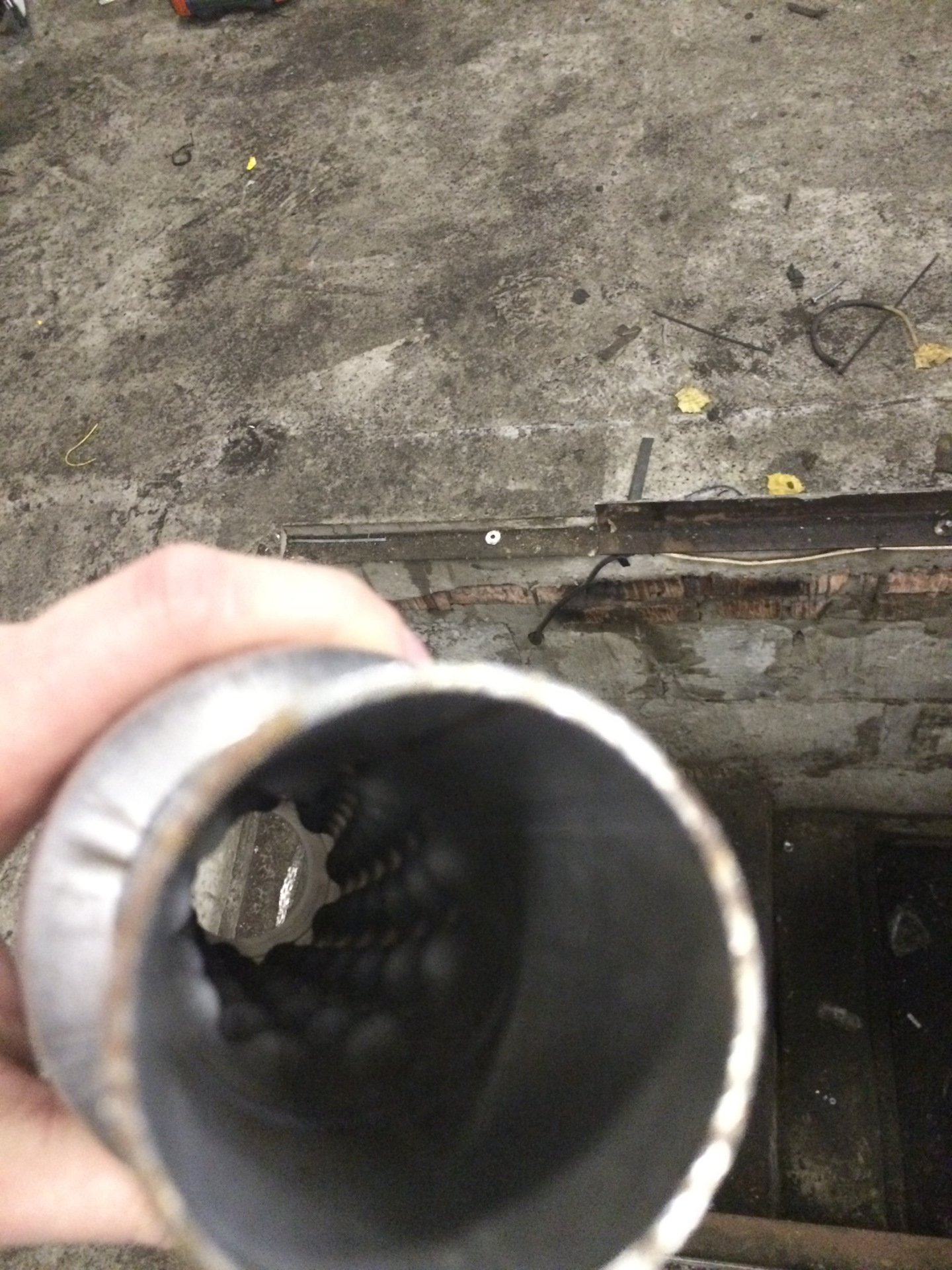

После удаления катализатора, на его место установили пламегаситель, который выглядит следующим образом:
Со стороны двигателя он выглядит так:
Со стороны глушителя он выглядит так:
Пока мастер приваривал пламегаситель, я пошел осматривать в каком состоянии находился у меня катализатор, и какое было мое удивление когда я направил его на свет, и увидел всего лишь несколько маленьких лучей света. Когда мастер его посмотрел, сказала что во время я приехал, но бывали случаи и на много хуже. После сварки, все делали были обработаны термостойкой краской.

ПС: кат кстати когда вытащили оказался почти как новый, пробег 150тыс у меня. сейчас уже думаю, что может и не стоило его на пламегас менять, а просто прошиться надо было… но что сделано, то сделано

Всем привет! Это случаем не стронгер?
просто стонгер, и пламе-гаситель разные вещи!
Направлением забора жабер к выхлопу/глушаку! не должны жабры смотреть против ветра! :)
Да это стронгер, все верно, по поводу установки: мне потом другой установили, т.к. этот гремел, возможно его верно установили. И отверстия жаб смотрят в сторону мотора

Это не пламя гаситель а стронгер, а во вторых его не правильно установили
А чем они отличаются и почему неверно установили?
Наоборот установили
После этого устанавливали другой, тот гремел, возможно его хоть верно установили)
