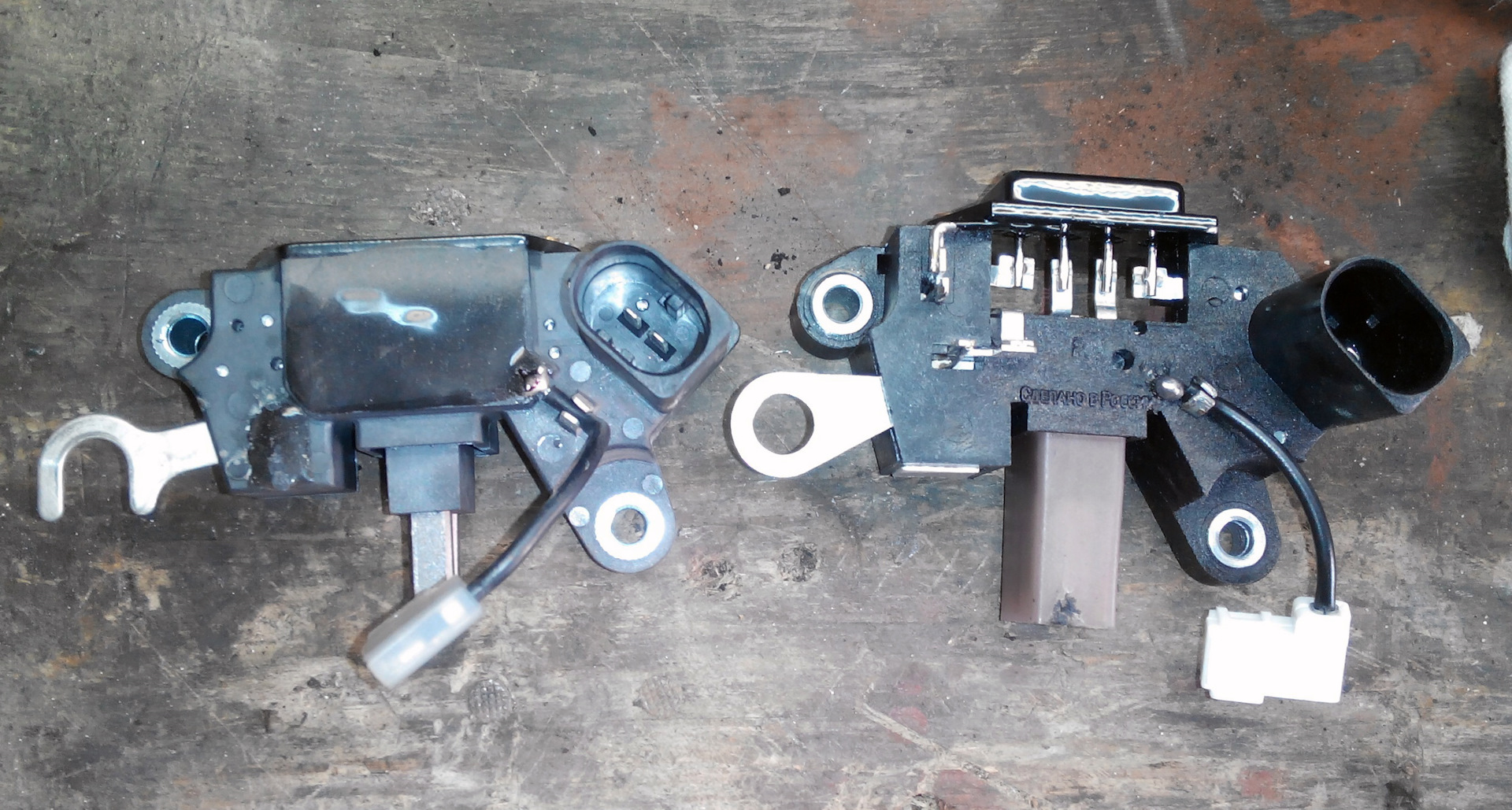

Следующим тиражируемым в сети вариантом решением проблемы — была установка регулятора напряжения от калины (ваз 1118 ), а именно LADA 8493702
Таковой был успешно заказа (в магазине не оказалось) и получен.
Настал подходящий день, и я, ругаясь на неудобное расположение генератора в двенашке таки выцарапал старый (вообще-то почти новый, так как генератор не так давно поставили) регулятор напряжения.

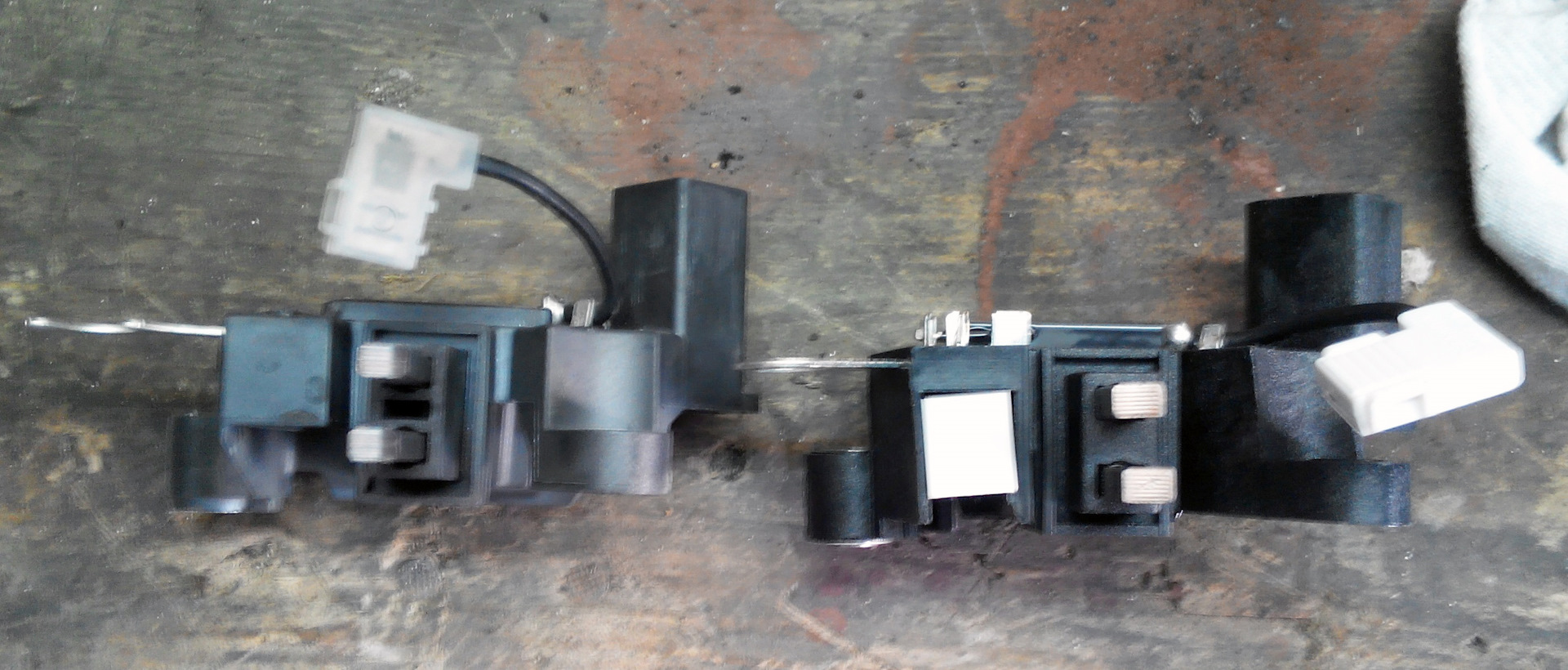

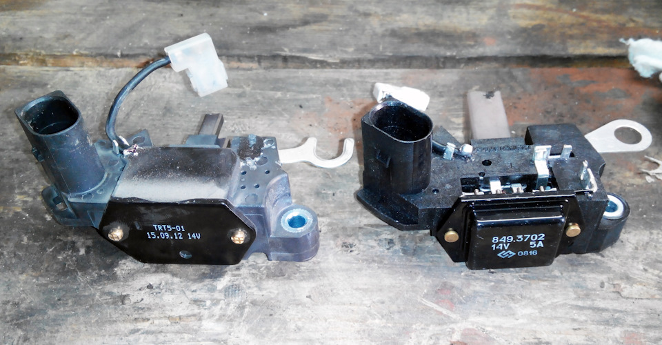

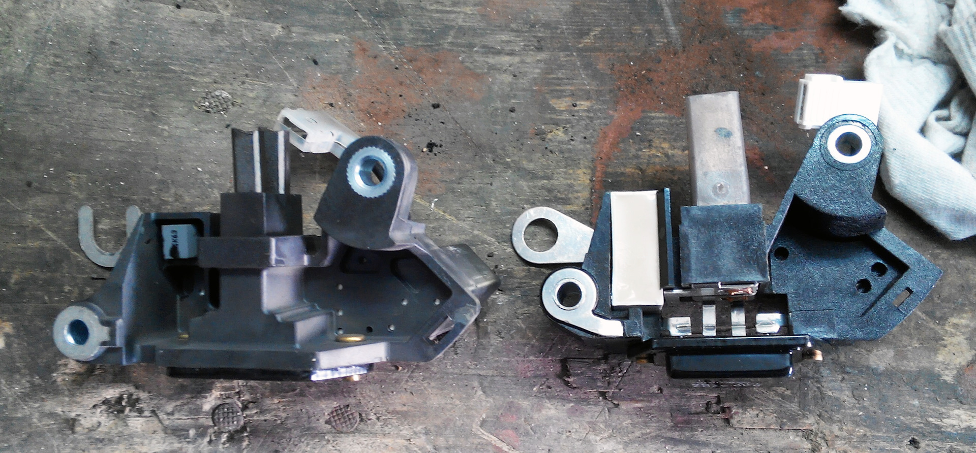

Вот как они выглядят.
Слева — родной от генератора КЗАТЭ 9402370114
Справа, заказанный мной, от Калины.
Видны некоторые конструктивные различия и различная маркировка, но в целом — они взаимозаменяемы.

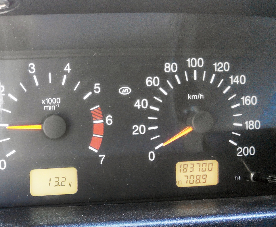

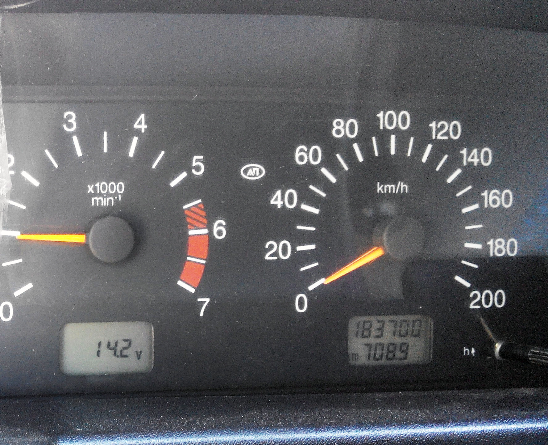

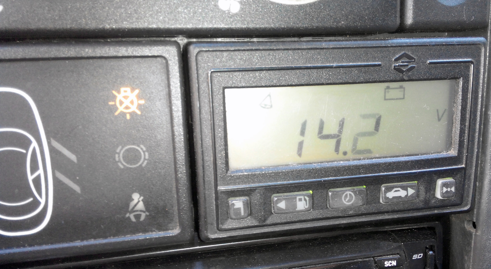

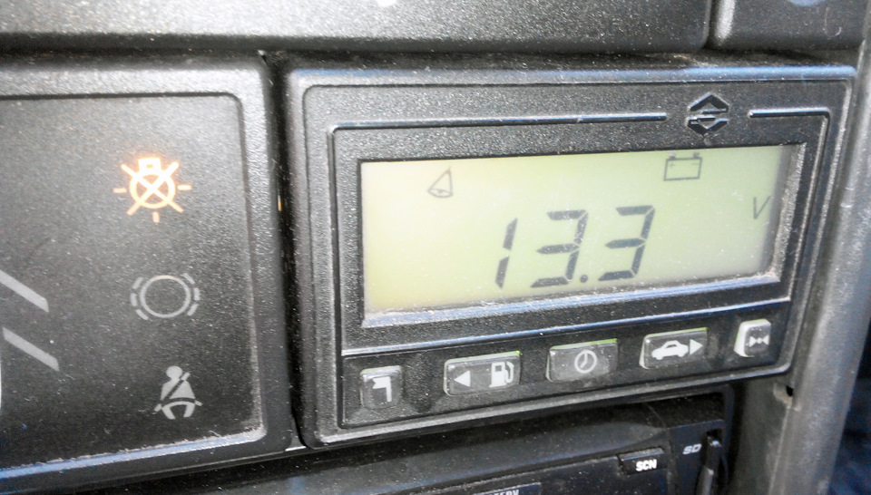

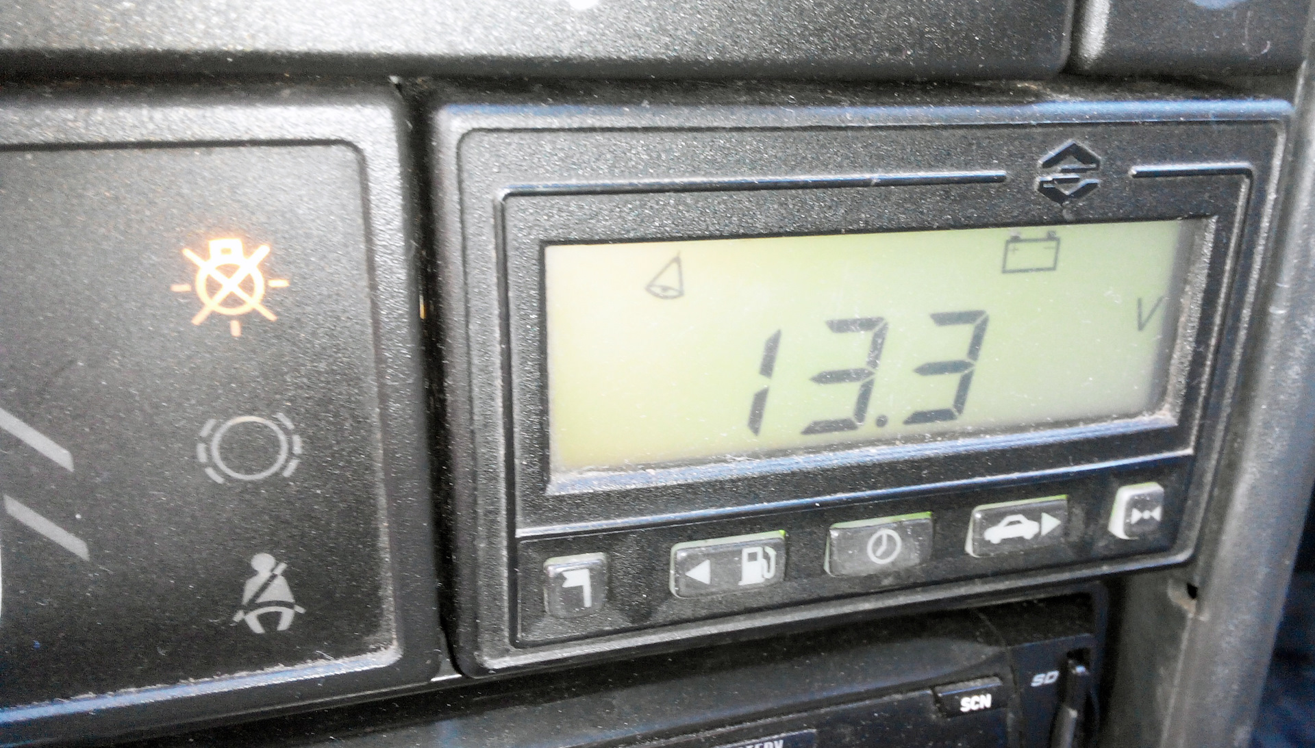

Итак, поковырявшись ещё некоторое время — установил новый регулятор напряжение на генератор, подключил всё как было, запустил двигатель и смотрю на результаты:
Повышение напряжения без включения потребителей на 0.1 вольта.
При включении ближнего — просадка на 1 вольт, как и ранее.
Бортовик дублирует данные
Я разочарован.
Да, конечно общее напряжение поднялось даже, но просадка при включении потребителей осталась.
Мне продали нерабочий регулятор напряжения? Эту проблему не решить и не стоит заморачиваться? Или дело в чём-то другом?

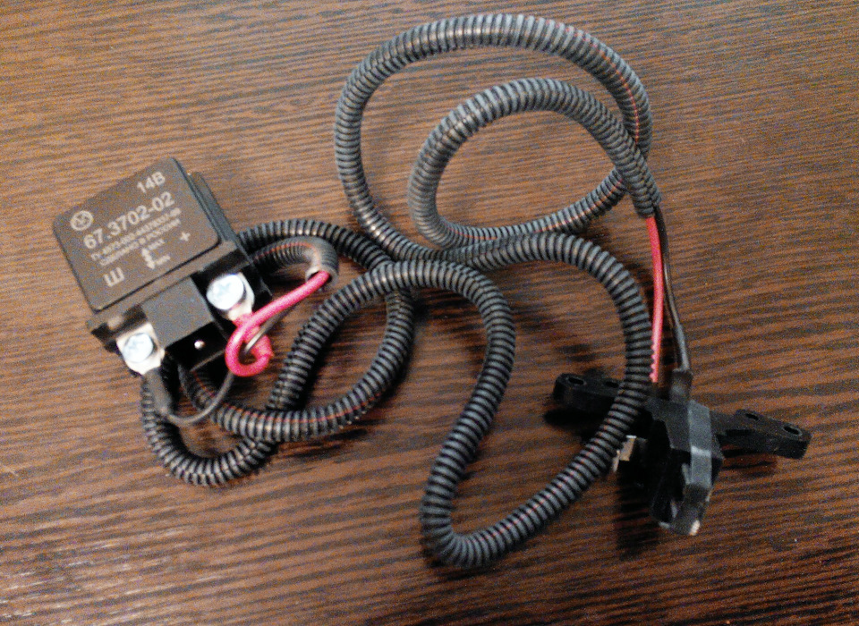

не знаю как у других продублировал + на гену и минус на кузов напруга поднялась пости на 1в, я поставил РР от ВТН на 14.5в
Что за РР от ВТН? Замеры сделаю обязательно)
забей в инет 5102.3702 (это на мою гену

про ВТН у меня почитай. Есть ссылки на сайт и я рассказывал, как я выбрал себе аналог — www.drive2.ru/l/455536739432268067/
а кроме того — и тут прочти — www.drive2.ru/l/457077430100690130/ — про дублирование плюса — просадки больше нет))) (ну, почти нет)
