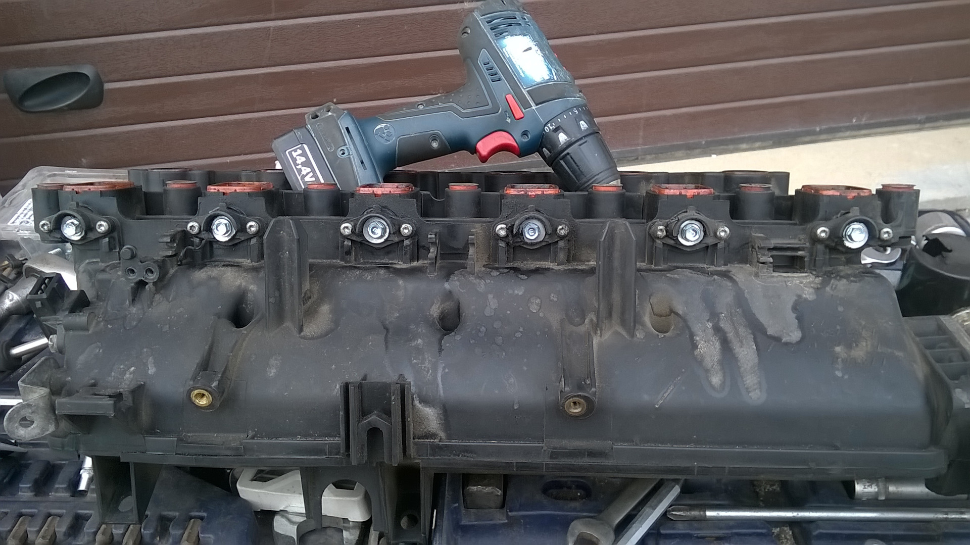

Итак. процедура обязательная для всех дизелей от 98 до 2009 г

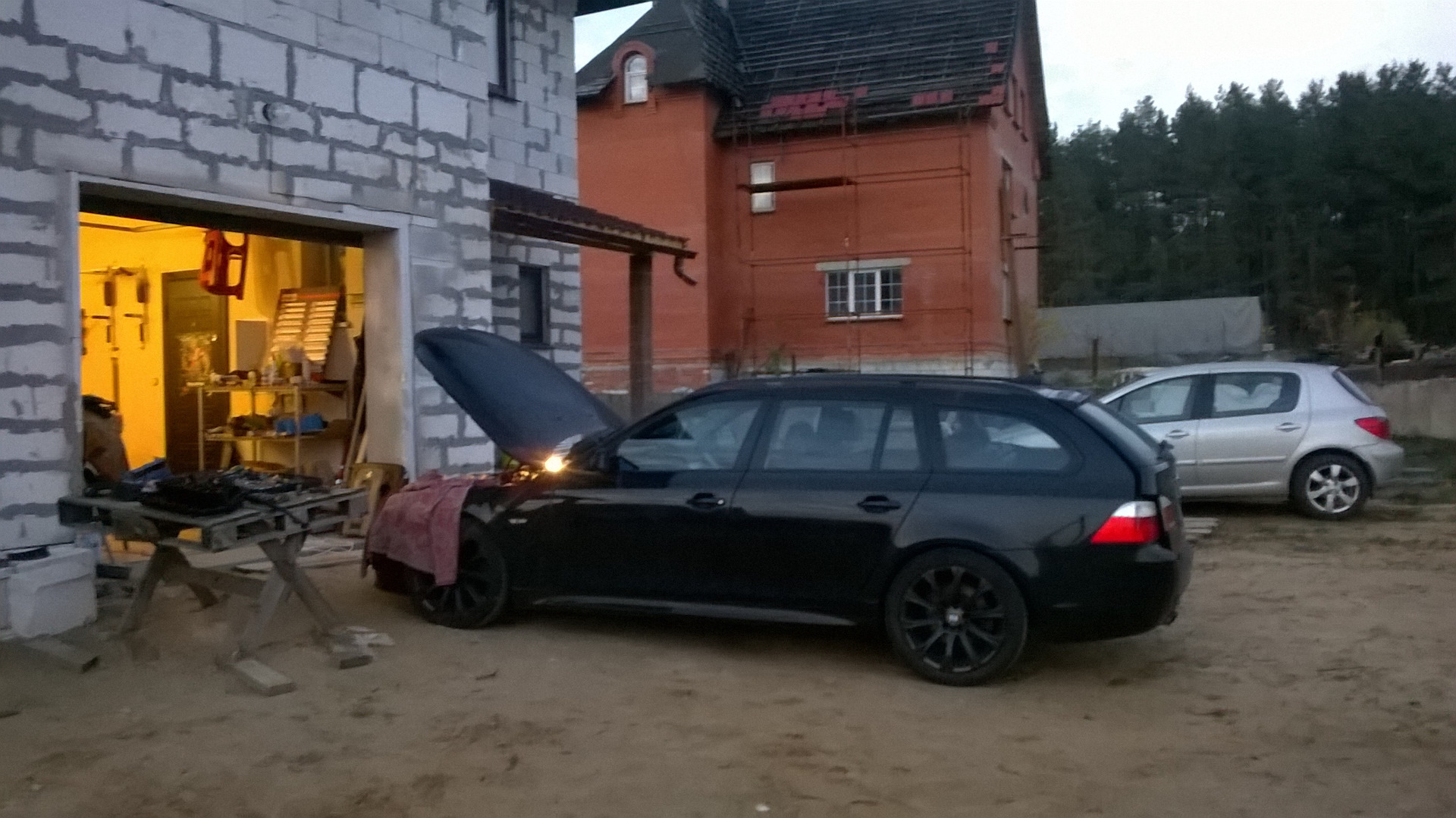

первым делом — застелить крыло покрывальцем мамкиным…дабы не поцарапать животом лкп )))

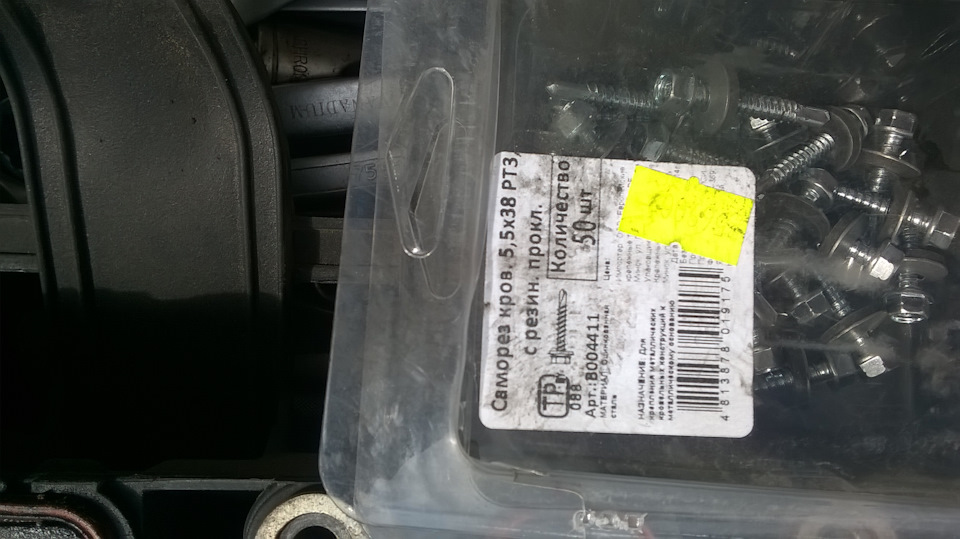

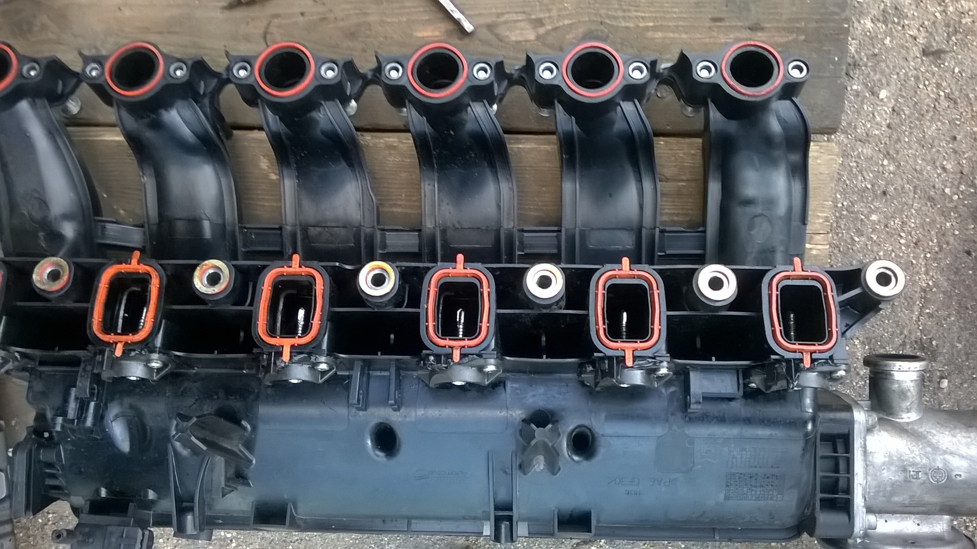

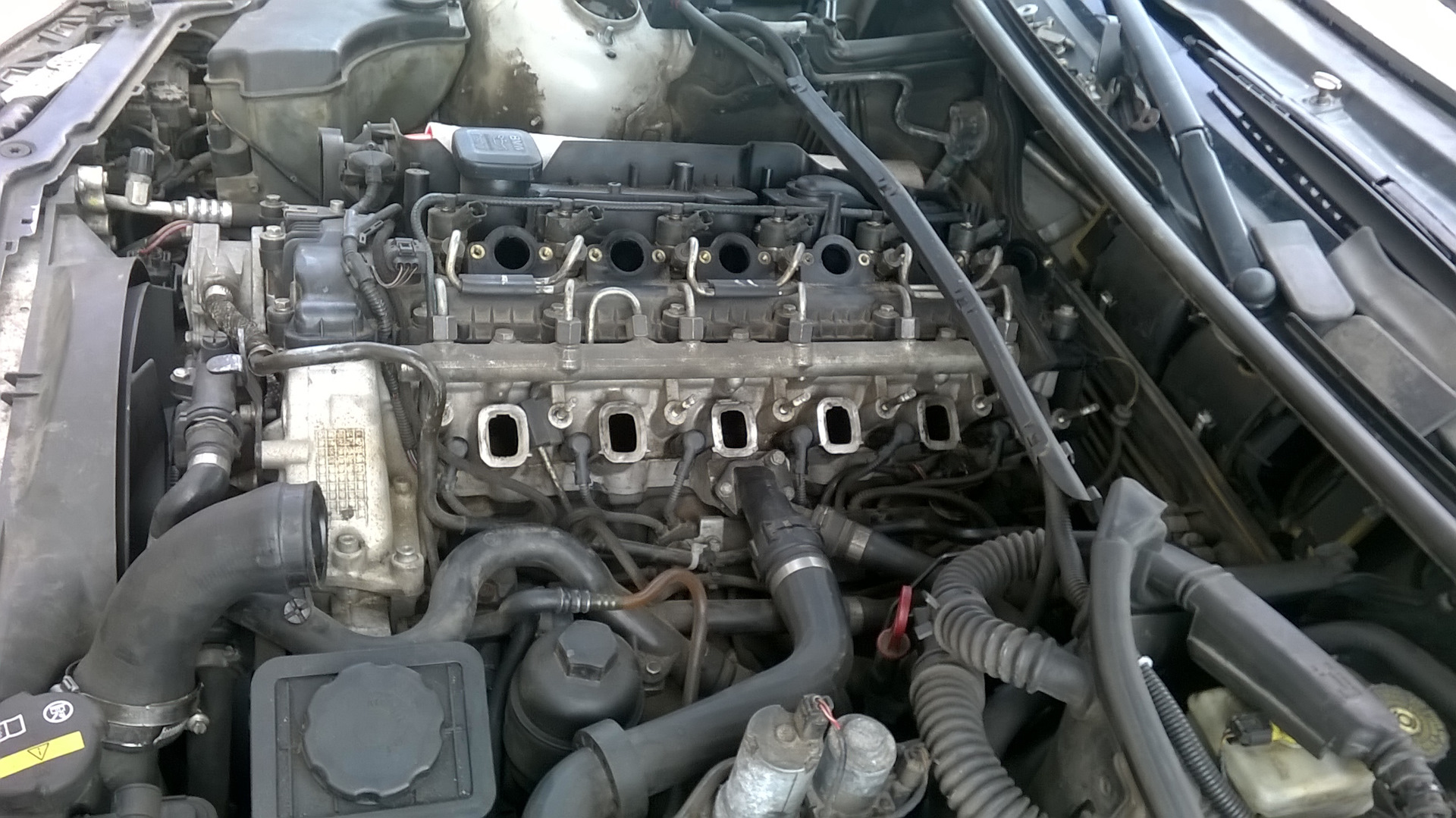

1)снимаем впускной коллектор, все просто и уже 1000 раз описано

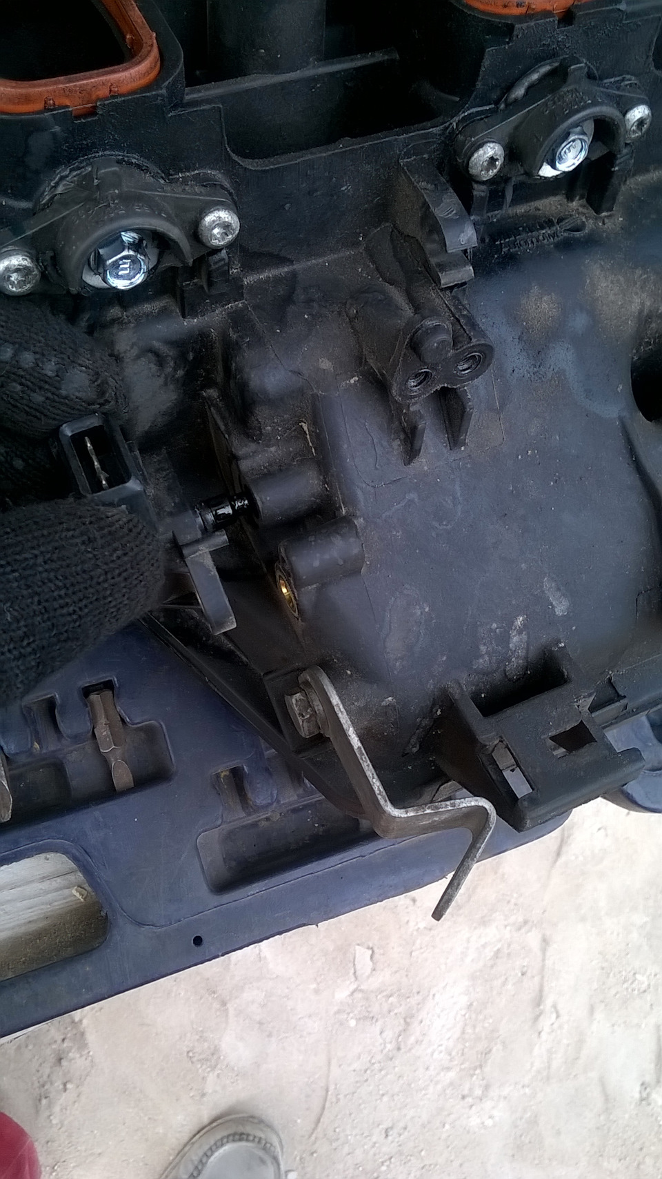

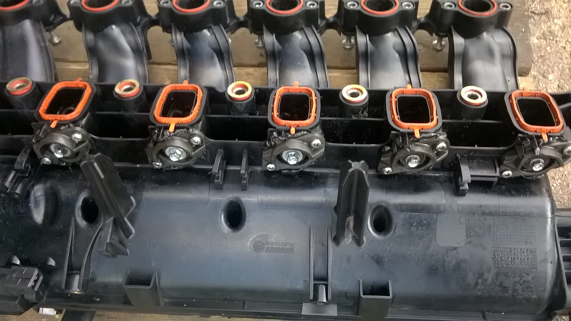

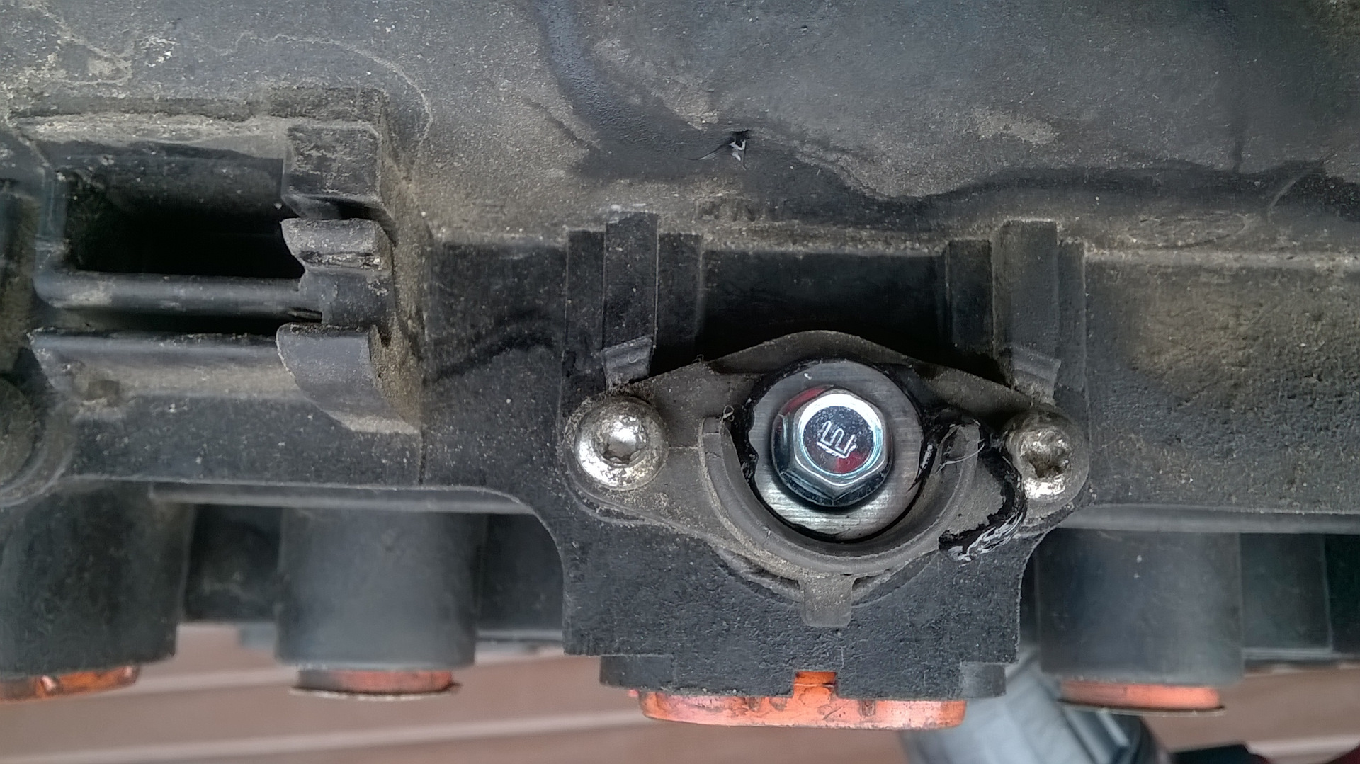

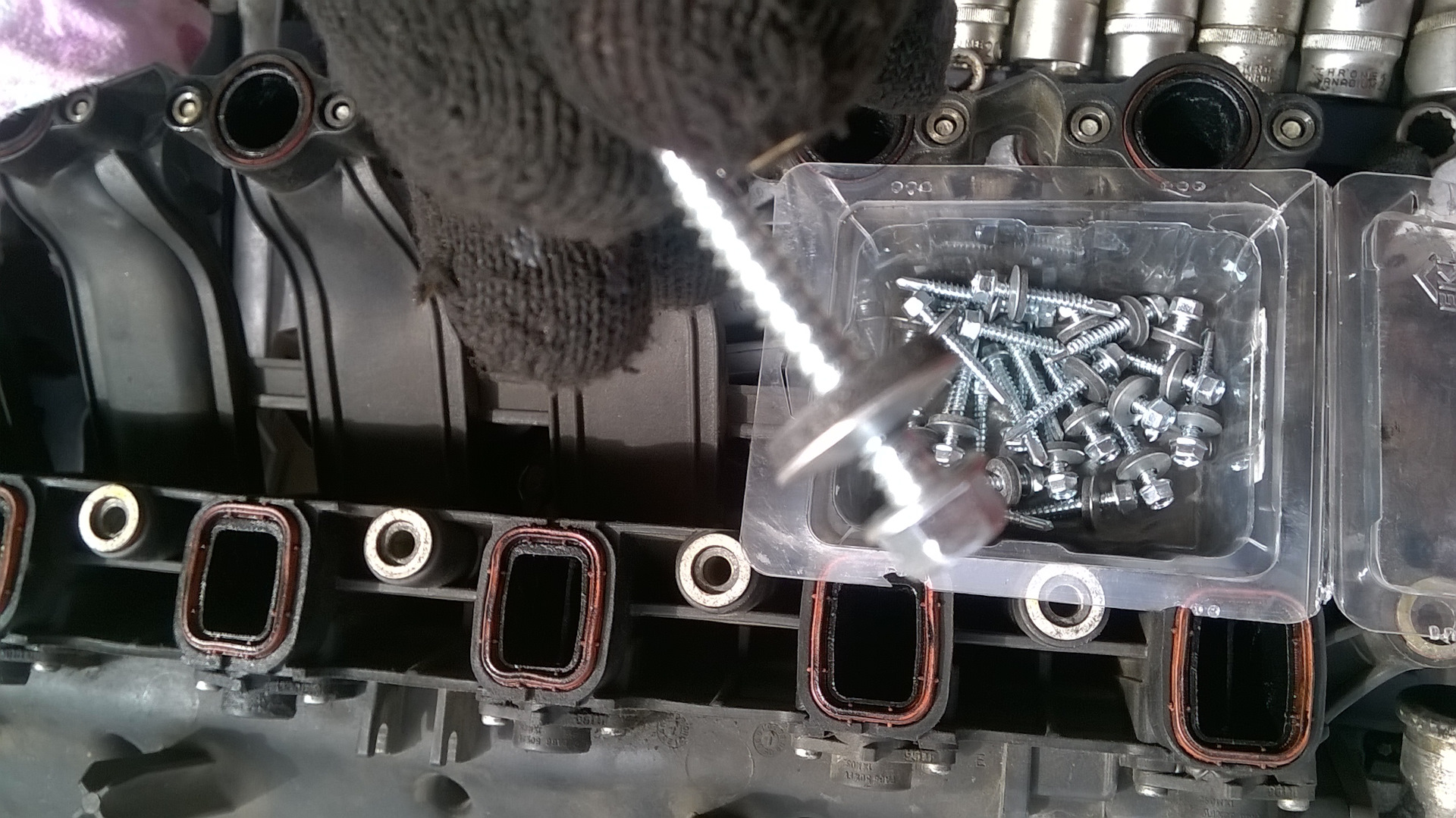

2)ломаем оси и вынимаем заслонки

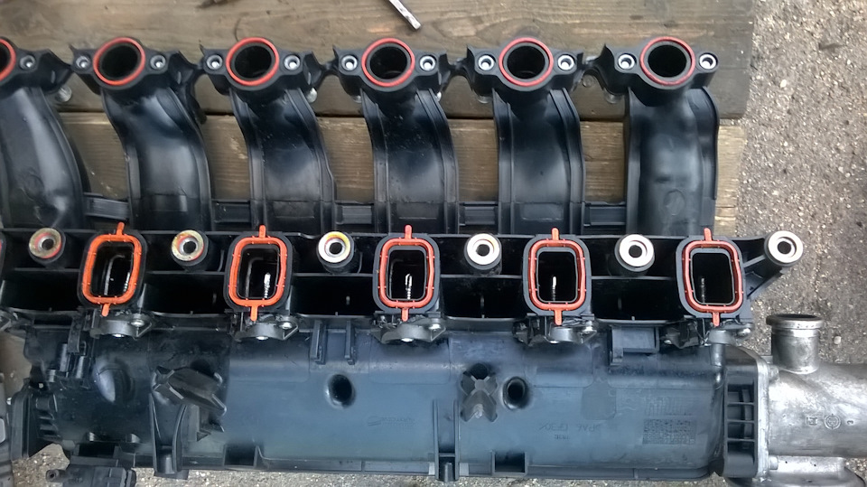

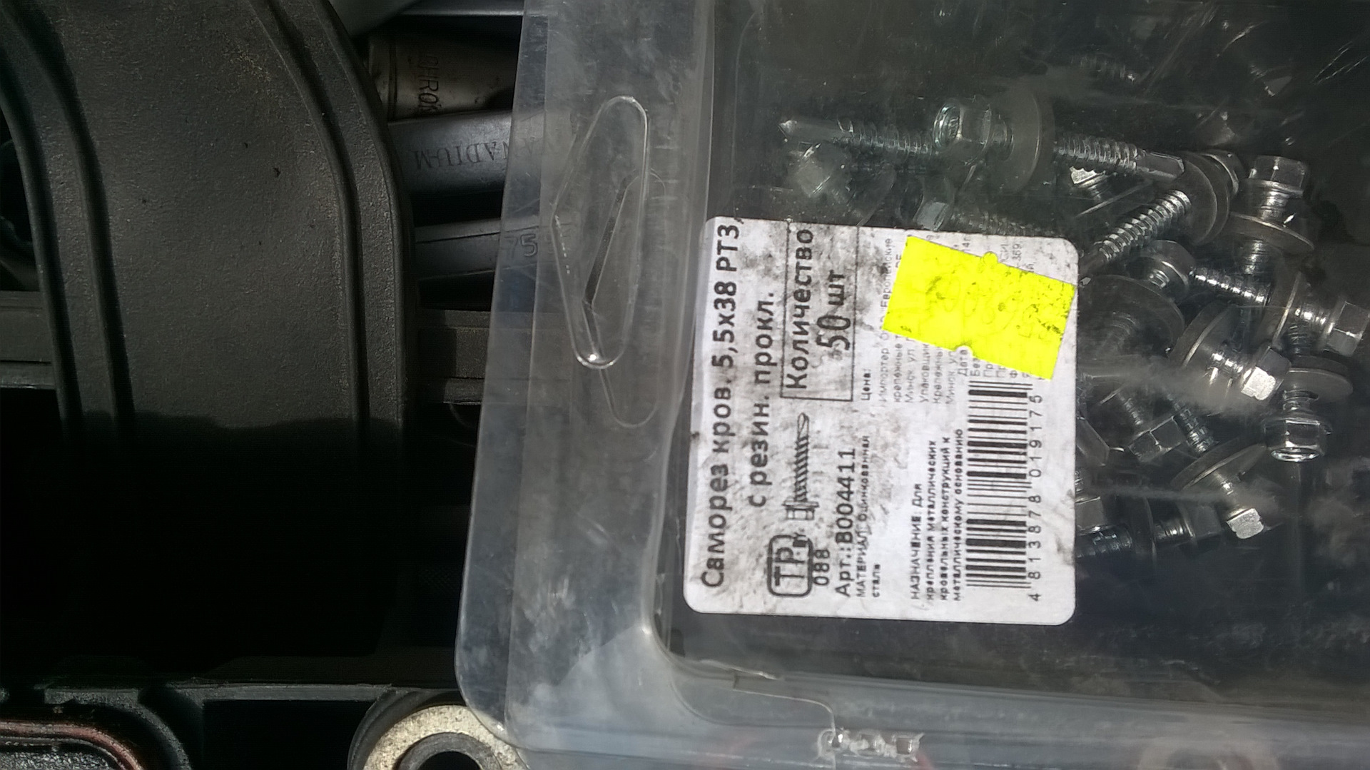

3) крутим кровельные саморезы (фото размера прилагается) с герметом вместо осей

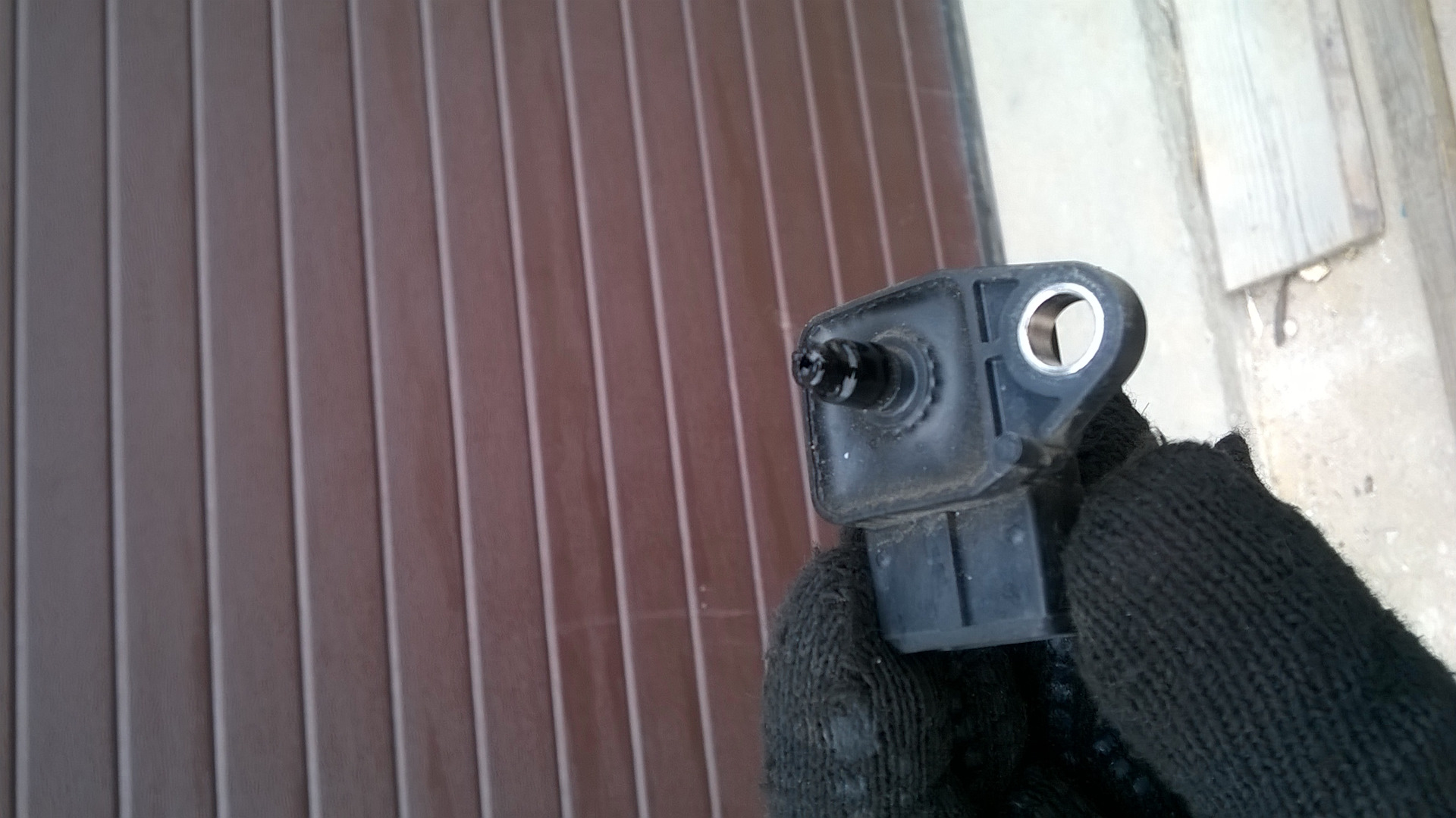

4) не забываем открутить и почистить датчик наддува
5)не забываем проверить и заменить свечи накаливания (раз уж залезли)
процедура простая, но главное не уронить в колодца впуска уплотнительные шайбы…иначе ппц.

Делал 5 лет назад по вашей рекомендации рекомендации.использовал красное вино саморезы :)
Почему саморезы не укоротил? Зачем они внутри торчат?
а зачем их укорачивать? когда обрезаешь — обрезаешь на конце сверло, которое чуть подрезает эбонит, делая для нарезки идеальный нужный диаметр
Завихрения)
данунафиг
даа, эт ты зря, не хватит тебе этого на долго.
я уже лет 5 так удаляю. надежнее любых загглушек
на 22мм ещё ладно, но на 33мм че не поставить заглушки, тем более прокладки на заслонках уже дубовые
вынул, промыл, гермет и еще на 10 лет.
