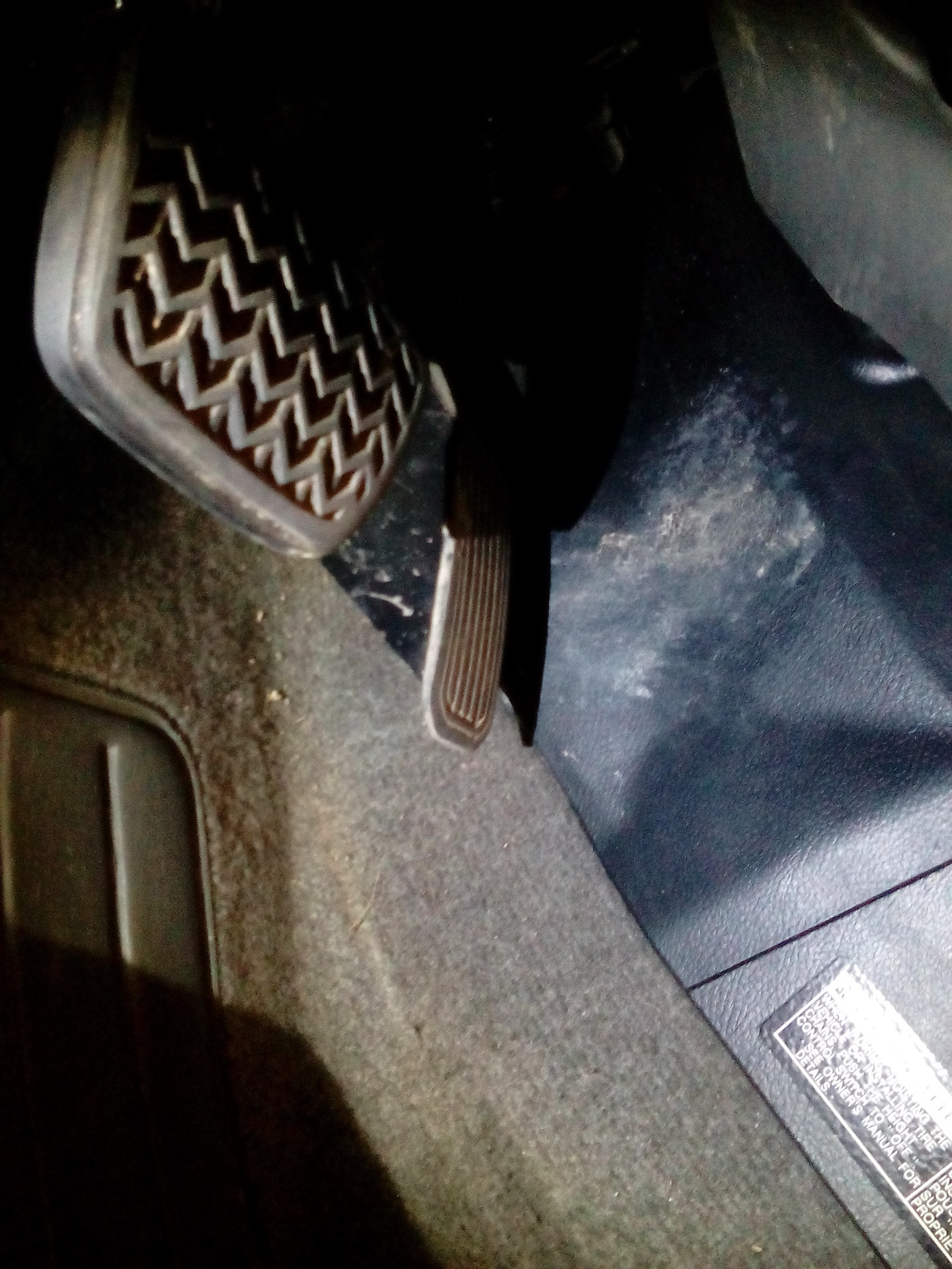

Итак нам необходимо снять три пластиковых элемента обшивки панели перед ногами водителя.
снимаем черный воздуховод

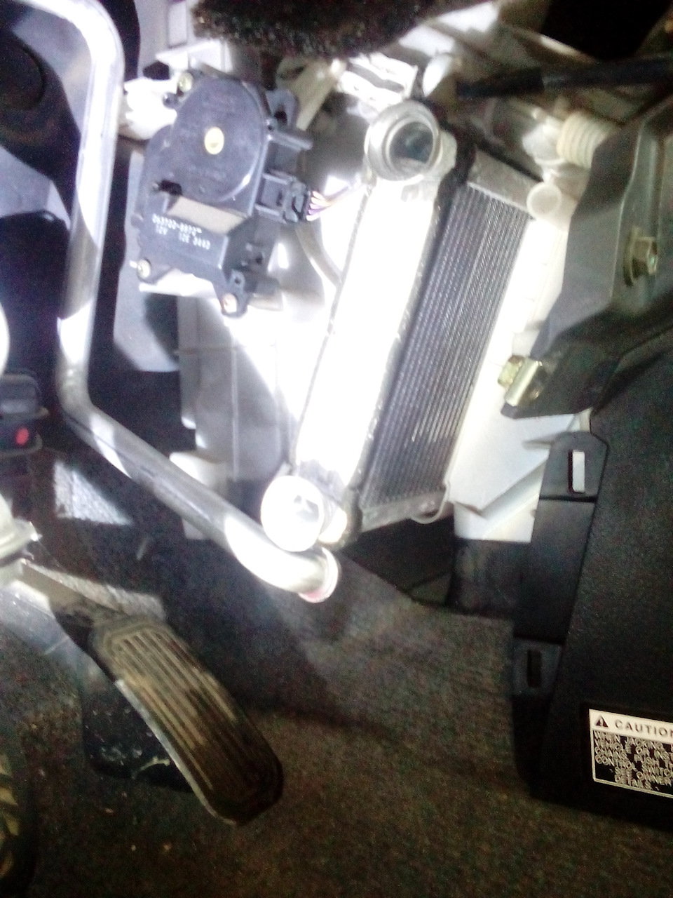

и видим собственно сам радиатор
Под ним необходимо постелить пленку и подставить емкость для слива антифриза.
Далее плоской отверткой развальцовываем соединение, аккуратно вытаскиваем трубочки, начинаем с нижней, сливаем антифриз. Потом отводим трубки в сторону предварительно сняв крепежную скобку и вынимаем сам радиатор.

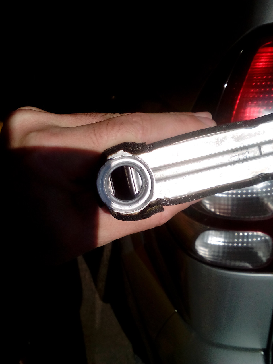

Дома в ванной уже всеми доступными способами пытаемся прочистить радиатор. Разводим концентрат лимонной кислоты в горячей воде, заливаем в радиатор и даем постоять минут по 20, потом под давлением струи из шланга промываем в обоих направлениях. Повторяем процедуру с раствором еще раз. После каждой промывки из подопытного вылетают ошметки грязи. Теперь берем жидкость для прочистки канализационных труб Крот и заливаем на 15 минут. Жидкость начинает бурлить и из отверстий выходит едкий газ. Далее опять промываем струей воды в обоих направлениях.
Помыли, с внешней стороны радиатор тоже был немного грязный.

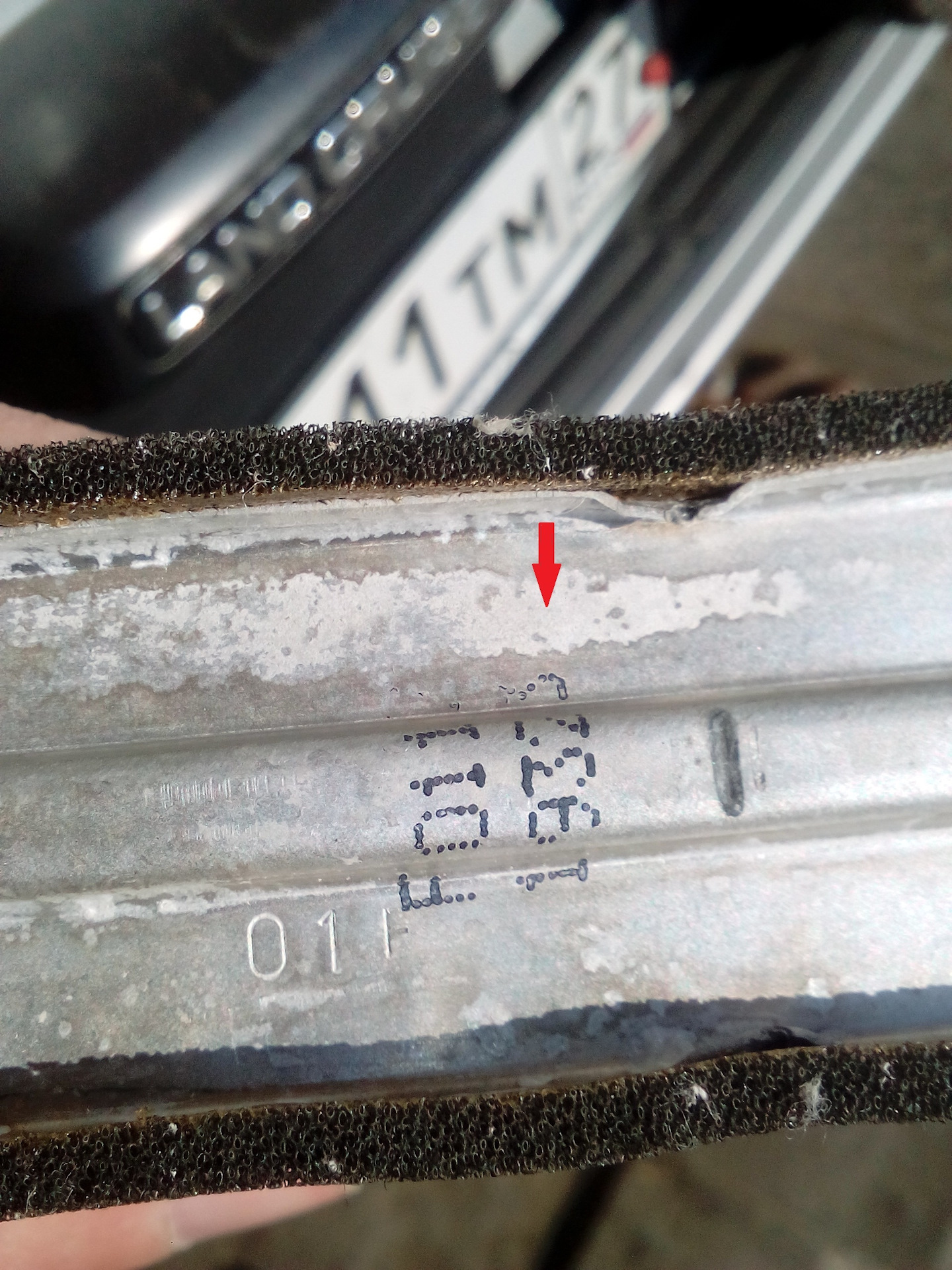

Видны белые окислы воздействия Крота.
Аккуратно округляем стеночки входного отверстия чтобы не возникало проблем при сборке.
