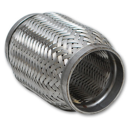

При недавней замене глушителя, мне приговорили так же к замене и гофру, да я и сам уже давненько заметил, что она сечёт. Не стал затягивать с этим и начал курить интернет, какую гофру приобрести. После недолгих поисков и чтения отзывов, выбор пал на ATIHO, тем более и сервис ставит именно гофры этого производителя.

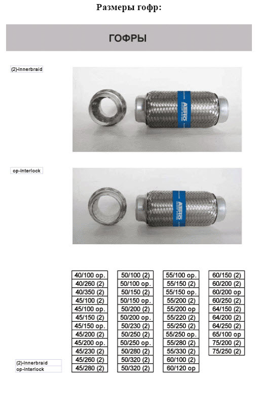

Как оказалось, трёхслойные гофры есть двух типов:

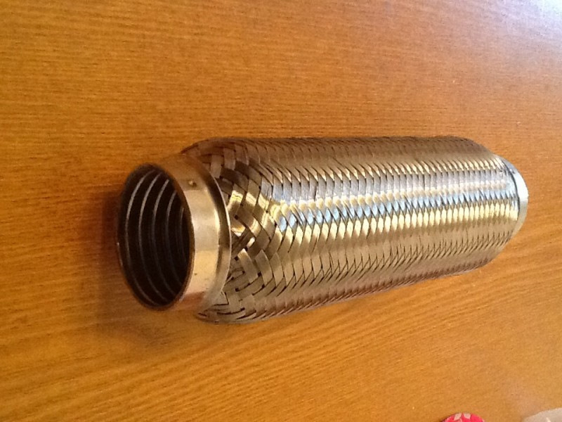

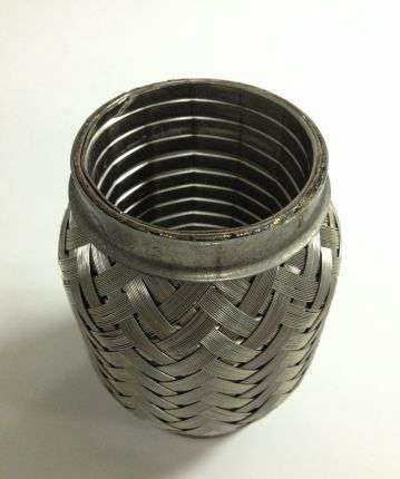

— индекс ОР в конце номера — INTERLOCK — (англ.: inter — внутри, lock — блокировка) внутренний слой из пластин нержавеющей стали в виде гибкого металлического рукава. Обладает повышенной гибкостью, прочностью и ресурсом.
— индекс (2) в конце номера — INNERBRAID — (англ.: inner — внутренний, braid — оплетка) внутренний слой гофры в виде оплетки из нержавеющей стали.
Таким образом гофры глушителей отличаются прочностью, исходя из типа конструкции. Оригинальная гофра глушителя, чаще всего, имеет конструкцию interlock и называется также — "усиленная гофра" и она служит дольше.
Гофра конструкции типа innerbraid стоит дешевле и быстрее разрушается от вибрации.
И так, нам необходима гофра размером 50*200.
ATIHO 50200op — Гофрированная труба (цена на момент приобретения 677 руб.)
