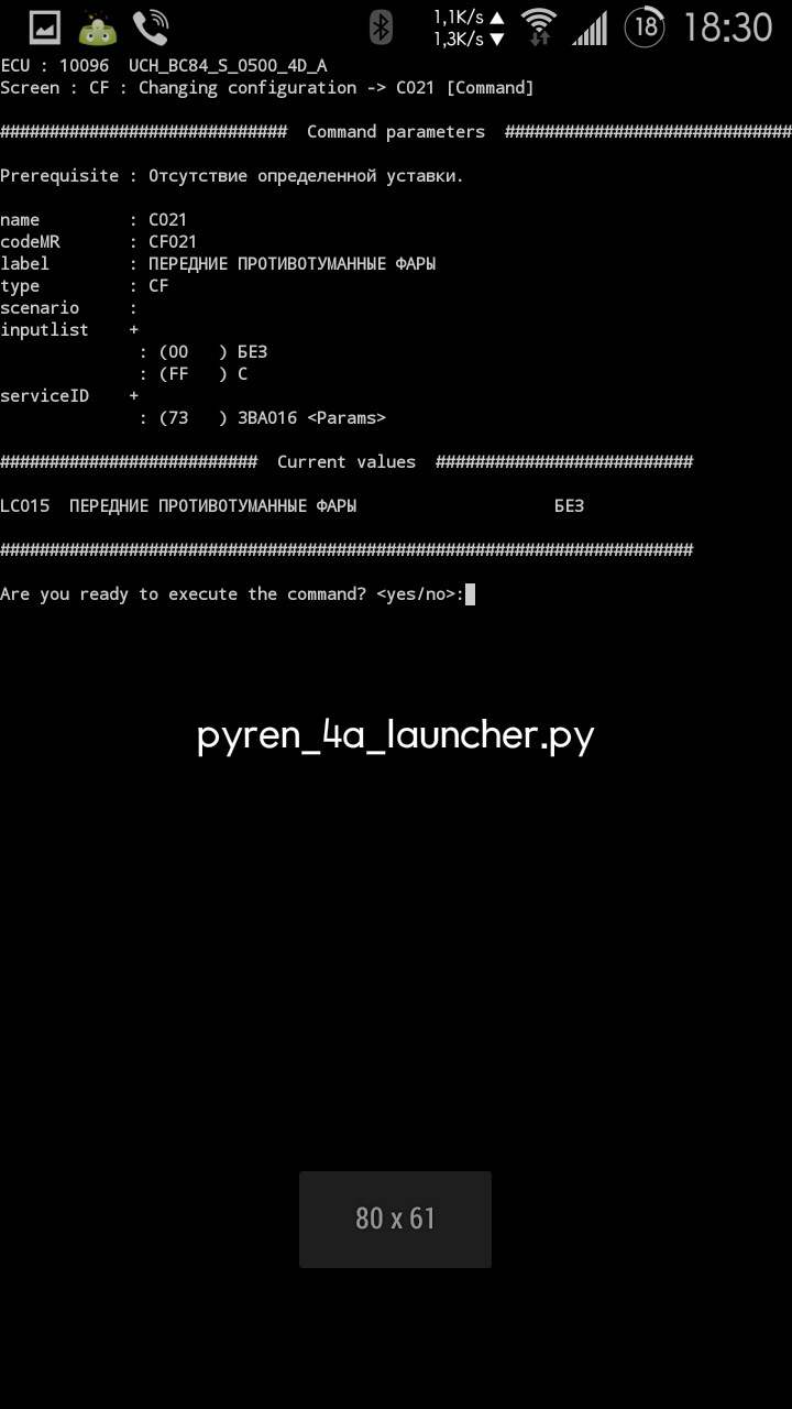

День добрый многоуважаемые.
Уже сколько времени хотел активировать себе противотуманные фары, но Renault Can Clip в городе не нашел, к официалам ехать не хотелось так как там дерут три шкуры.
С помощью какой то матери, и долгого "курения" интернета и форума по самостоятельной диагностики нашего автомобиля www.drive2.ru/l/451695045804818489/ . Я решился сделать себе "ЭТО" активация противотуманных фар.

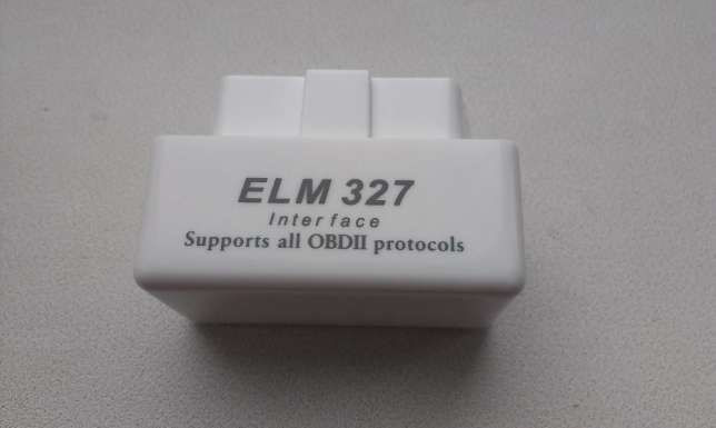

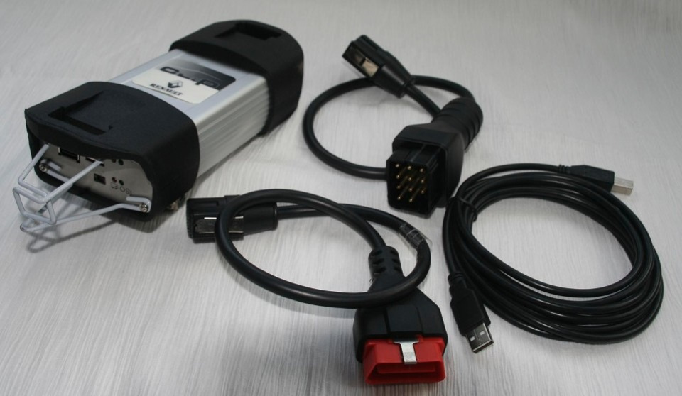

Через такой гаджет подключил Французика к телефону
"Брал у друга соклубника Vas6ok"

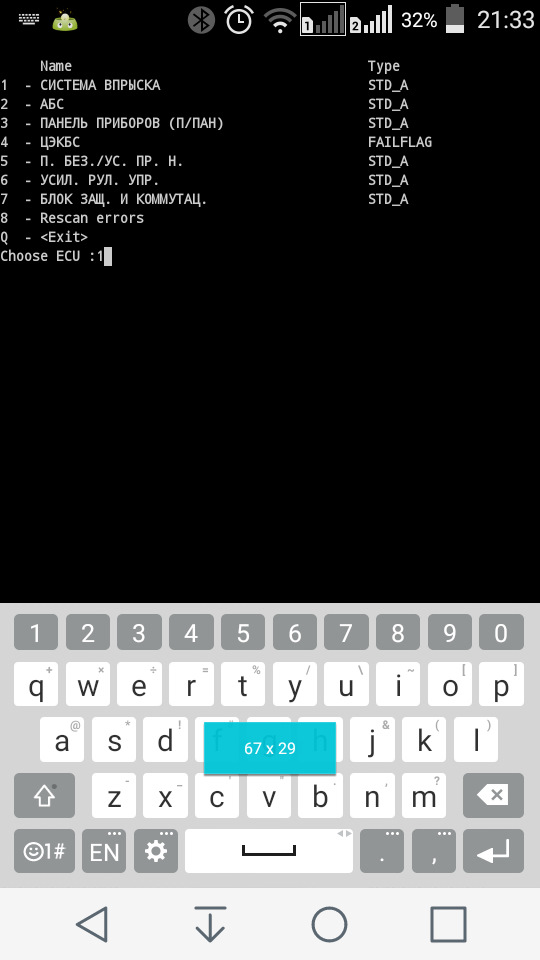

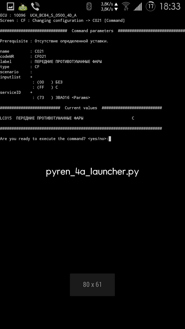

В программке нарыл пункт
И вот радости нет придела.

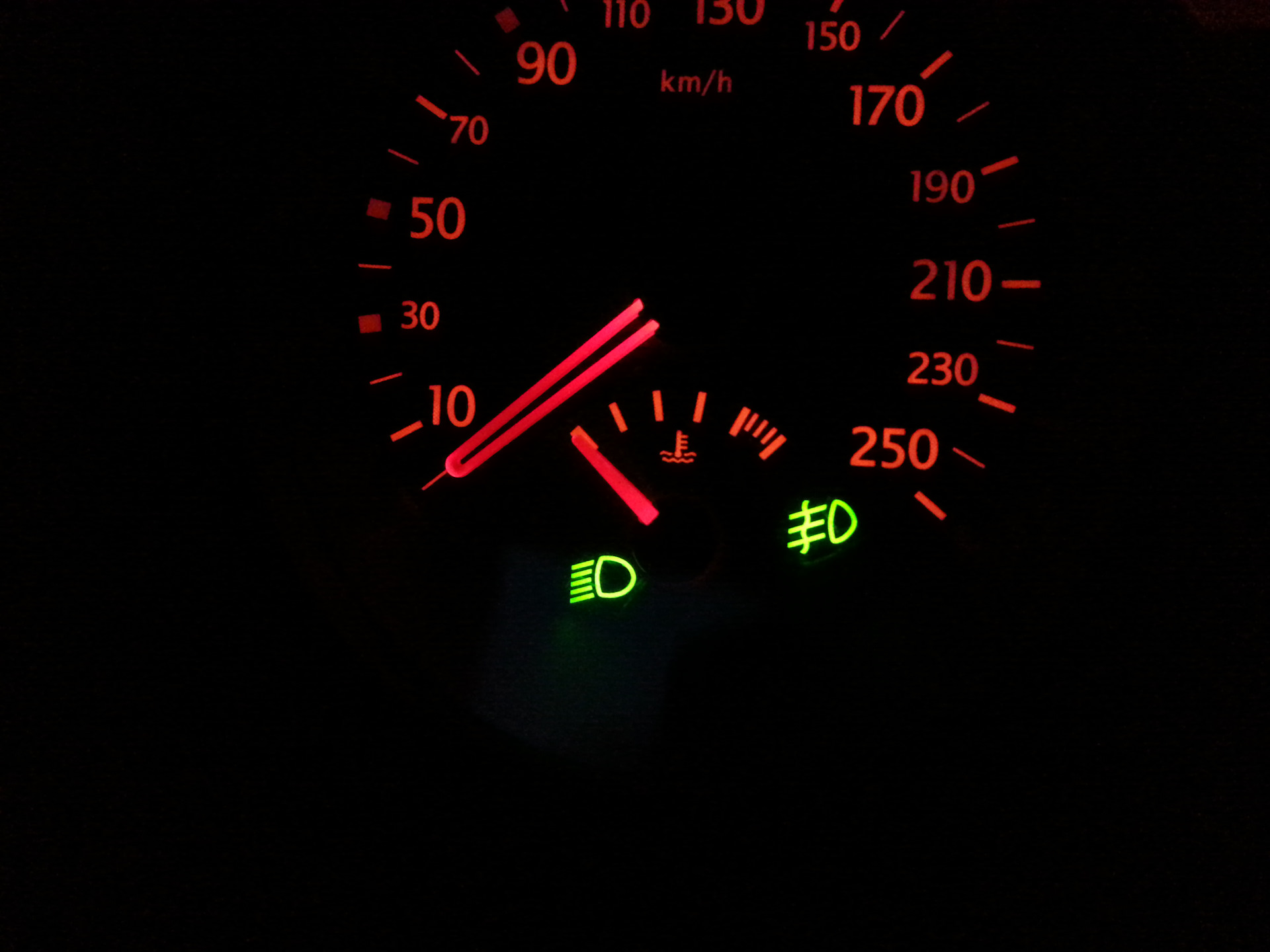

Сам себе сделал активацию, противотуманок и не нужно было никуда ехать искать.
И вот он мой результат

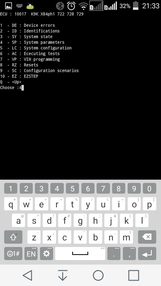

а не в курсе.этой штукой можно смотреть давление в топливной онлайн?
Пока не в курсах. Нужно "покурить" я новичек пока.
Stimus
Можно

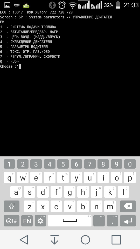

А где именно? В каком разделе, так сказать?

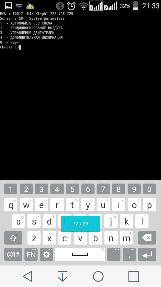

Смотреть на заведенном авто, в разделе впрыск
А как пункт называется, не помнишь?
Не помню дословно, вроде как текущие параметры
Спасибо.

Вот путь)))

1. в основном меню, вместо цифры с номером пункта, набираем буквы cmd и нажимаем Enter
В этом режиме нужно быть особенно аккуратным
2. заходим в меню приборной панели. там должен появиться новый пункт "ECM : Extended command set"
3. заходим туда и выбираем "VP006 [Command] ПЕРИОДИЧНОСТЬ ЗАМЕНЫ МАСЛА, КМ"
Здесь внимательно читаем что написано в самом верху экрана — там написано как задавать изменяемый параметр
4. скрипт скажет что эта команда с параметрами и он ее не поддерживает. Предложит нажать Enter чтобы выйти
5. Вместо Enter набираем буквы hex и нажимаем Enter
6. Когда предложит ввести HEX: вводим желаемое значение в шестнадцатеричной системе. Количество символов должно быть кратно двум.
www.club-renault.ru/forum…/?page=53#comment-1944016
