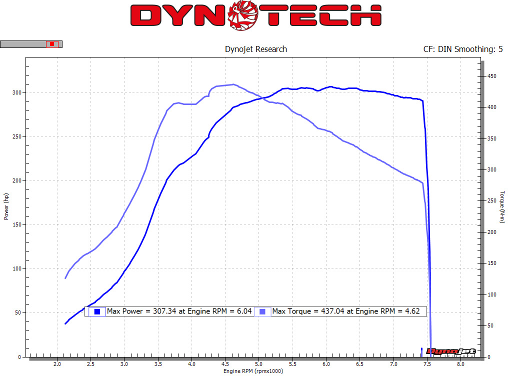

Первые замеры мощности на старом кулере и тест на холодной дороге (+2град. на улице).
Дальше жду грбэшный кулек и весной можно что то приличное показать).
Сейчас пока так.
Просадка момента с 3500об.- это проблема кулька.

Если будешь до конца октября, я тебе замер оплачу!
У вас же в блоге грб на еж25 с vf53 спулилась раньше на 800 об/мин…Дело в объеме или vf56 физически больше по горячке?
В объеме

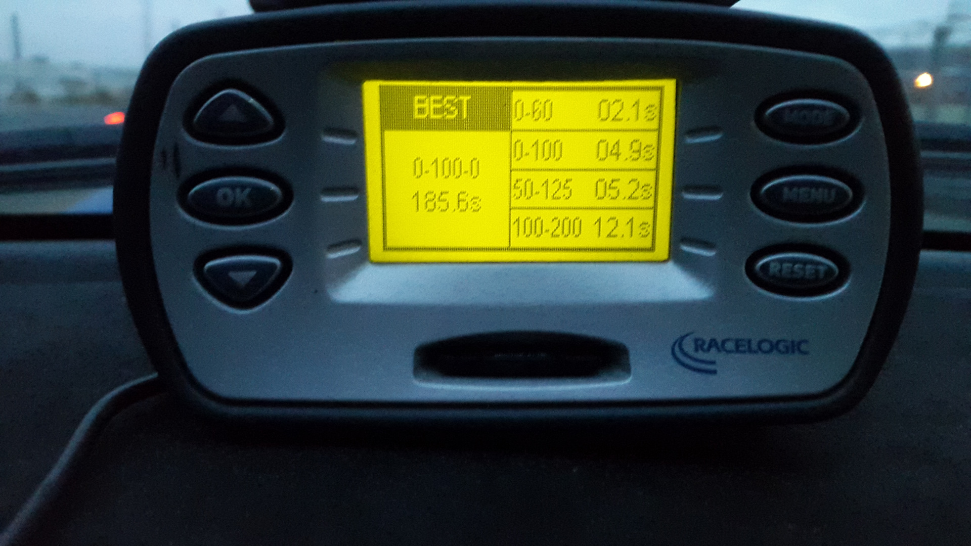

А сколько фактический вес машины без пилота?
1320кг.
Костян, это с колёс цифра ? На 49ой или 56ой ?
Это колесо все. 56я турба.
Сток на 49ой вряд ли поедет 100-200 10.3сек
У вас в москве тут один усирался доказывал что сти на вф49 едут 12.1 квотер и 100-200 за 10.3сек. :) Хотя ваши 100-200 вполне ожидаемая бодрая цифра похожая на правду. :)
Не едут) -Это фантастика!) Пусть усираются! Есть прибор и цифры не с горы! Мы говорим про сток, без валов и метанолов!
ну ему также и ответили :) Да он про сток и говорил. :)
aprnsk
Он что то напутал, была в мск машина вырь с 207 и 6тиступом на гибриде 48-37 форсах и смеси этанола с бензом, она вот как раз и ехала 10.3
Хм… У меня почти такой же разгон, кроме 100-200.
p.s Не понимаю, 0-100 такие-же, квотер такой же, но скорость на выходе выше на пару км, почему же тогда 100-200 на столько меньше, чем у тебя? Примерно 14 сек — правда замер с места.
p.s2 И что, на столько принципиально GDB или GRB интеркуллер? Какую разницу в л.с/Нм он может дать при прочих равных?
Не забывай про вес машины! 100-200 меряется ходом с 4й передачи в моем случае!
А кулек тут роли особой не играет, просто такой мне достанется)
Хорошее время…
Ну вроде да, но вся первая в буксе!Оно в теплую погоду скоректируется) в лучшую сторону.
