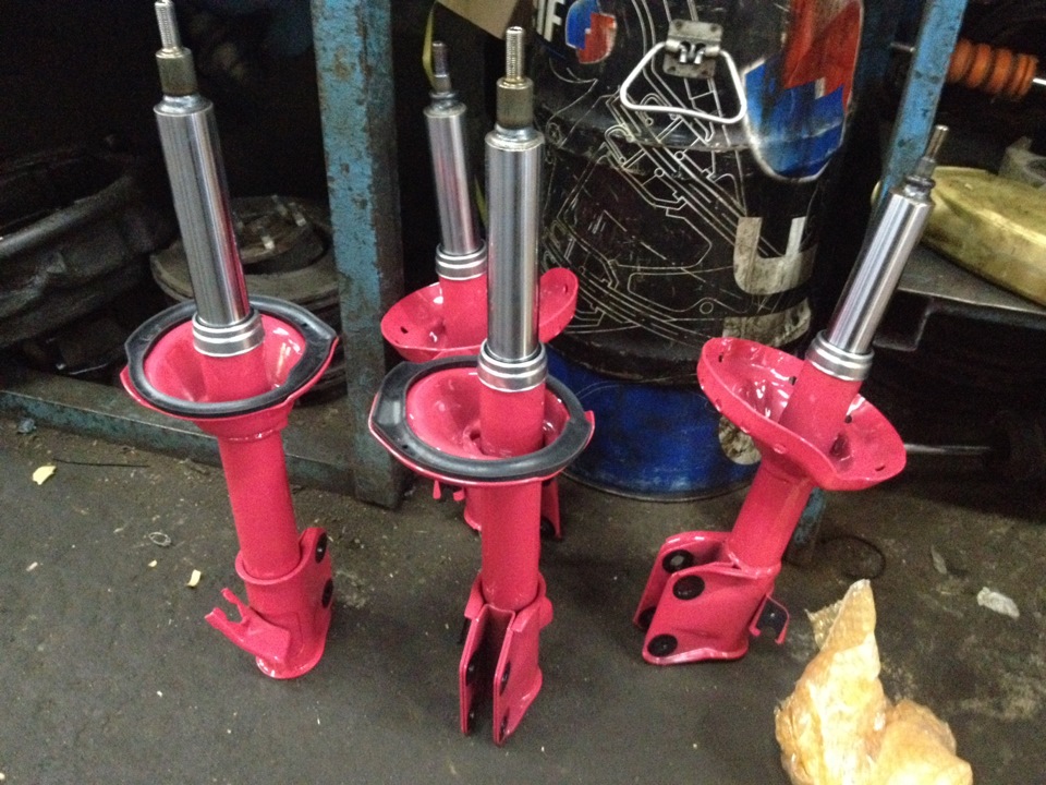

Еще на момент покупки Субаревича, я был в курсе, что задние аммортизаторы уже находятся не в лучшей форме. Со временем, не гипноз, не прикладывание "подорожника" к самоисцелению ниразу не привели, а наоборот — симптомы стали только ухудшаться! Выражалось это в подпрыгивании задней части автомобиля, как мячика, при проезде каких-либо неровностей, другими словами амортизатор просто не работал, не гасил энергию сжимания/разжимания пружин. В стойки ужи были когда-то кем-то врезаны тавотницы, причем наверняка по жуткой пьяни или полному не знанию, т.к. установили их не туда, куда нужно, а значительно ниже. Выяснилось это при более детальном осмотре стоек на подъемнике.
Встал вопрос: Что выбрать?! Где?! У кого?!
1. Сыграть в лотерею, и купить за космические деньги б/у оригинальные стойки с непонятным пробегом на великом Субаринном форуме
2. Купить тюнинговые колы типа Tein, Сusco и т.д.
3. Третьим вариантом рассматривал покупку оригинала, но с улучшенными характеристиками, например Tuned by Arai от Ra-R или S-203/204
После недолгих раздумий, выбрал для себя третий вариант, а именно нерегулируемые амортизаторы от Ra-R (114,3 х 5). Узнав номера нужных мне запчастей, начал мониторить рынок цен. Наиболее интересным по ценам оказалось предложение того же сайта, где я несколько месяцев назад заказывал лючок от Spec C.

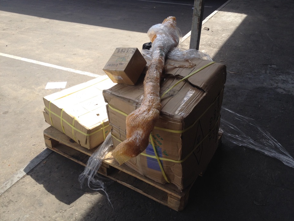

Прошло около месяца и вот я уже стою в отделении транспортной компании, оплачиваю ж/д доставку из Владивостока в Москву, после чего мне торжественно, под аплодисменты улыбающихся грузчиков-узбеков вручают 60-килограммовую посылку со священными розовыми железками.

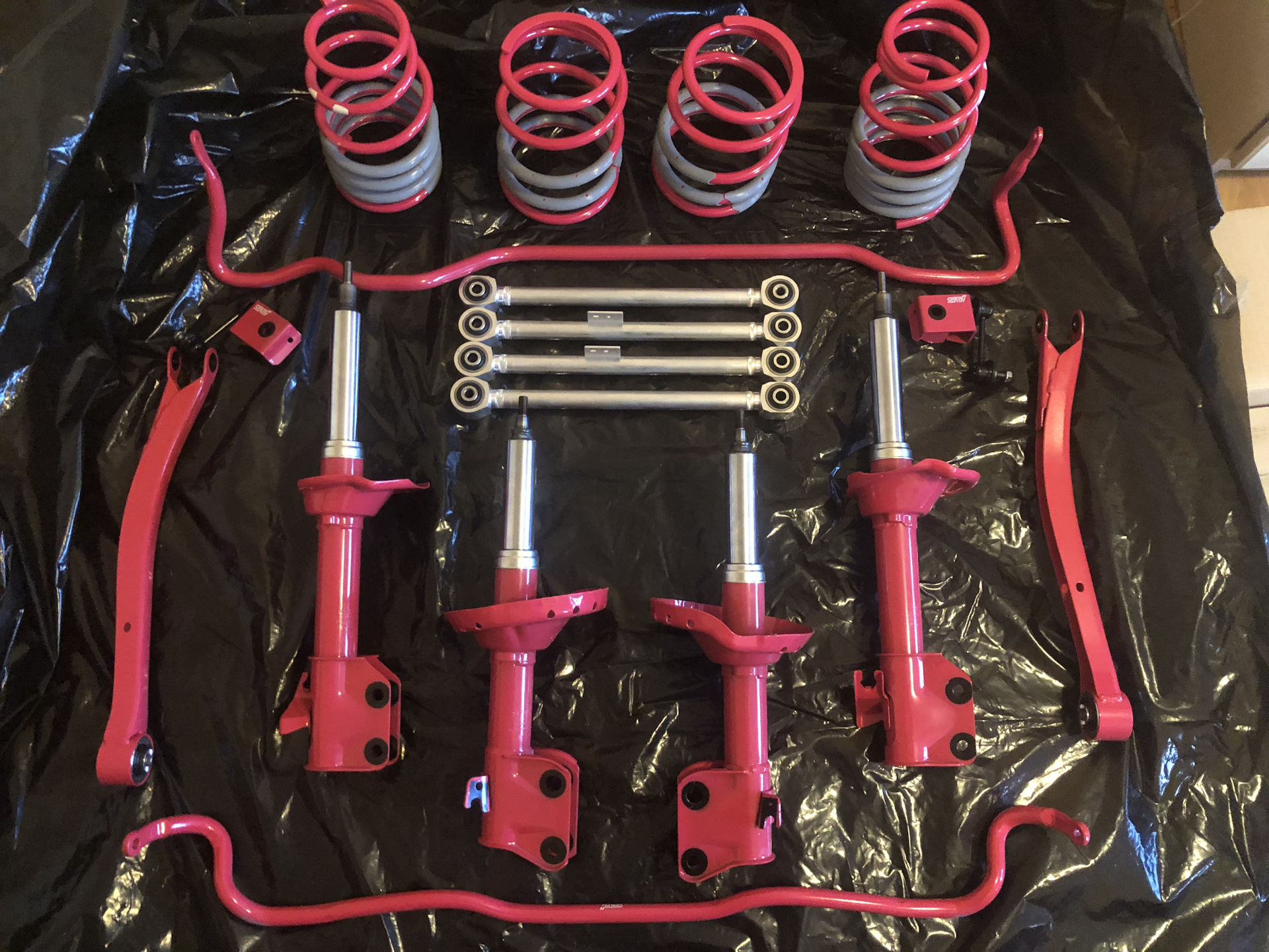

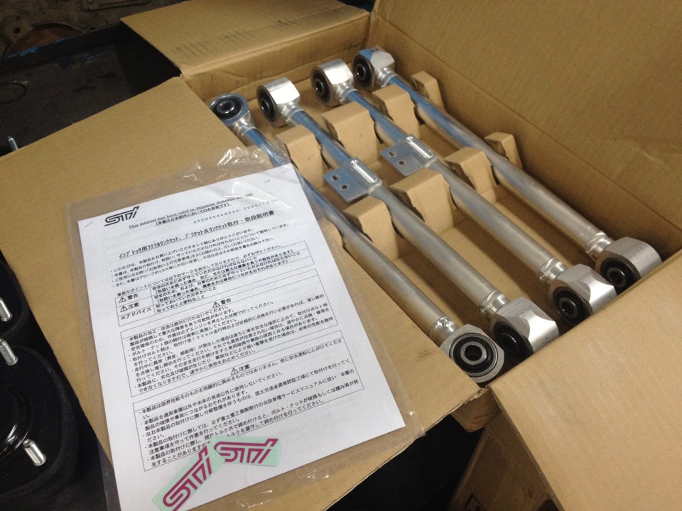

Вот номера запчастей (с указанием веса, для расчета доставки), которые заказал, возможно это кому-нибудь окажется полезным:

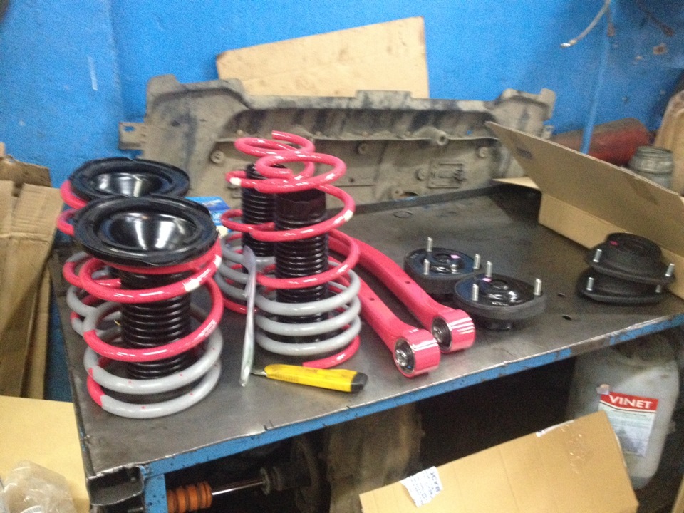

НЕ регулируемые амортизаторы "Tuned by Arai" (версия Ra-R 114,3 х 5):
ST203104S200 — передний правый (6кг.)
ST203104S210 — передний левый (6кг.)
ST203604S200 — задний правый (6кг.)
ST203604S210 — задний левый (6кг.)
ST203304S070 х 2 — пружина передняя (3,870кг.)
ST203804S090 х 2 — пружина задняя (3,870кг.)

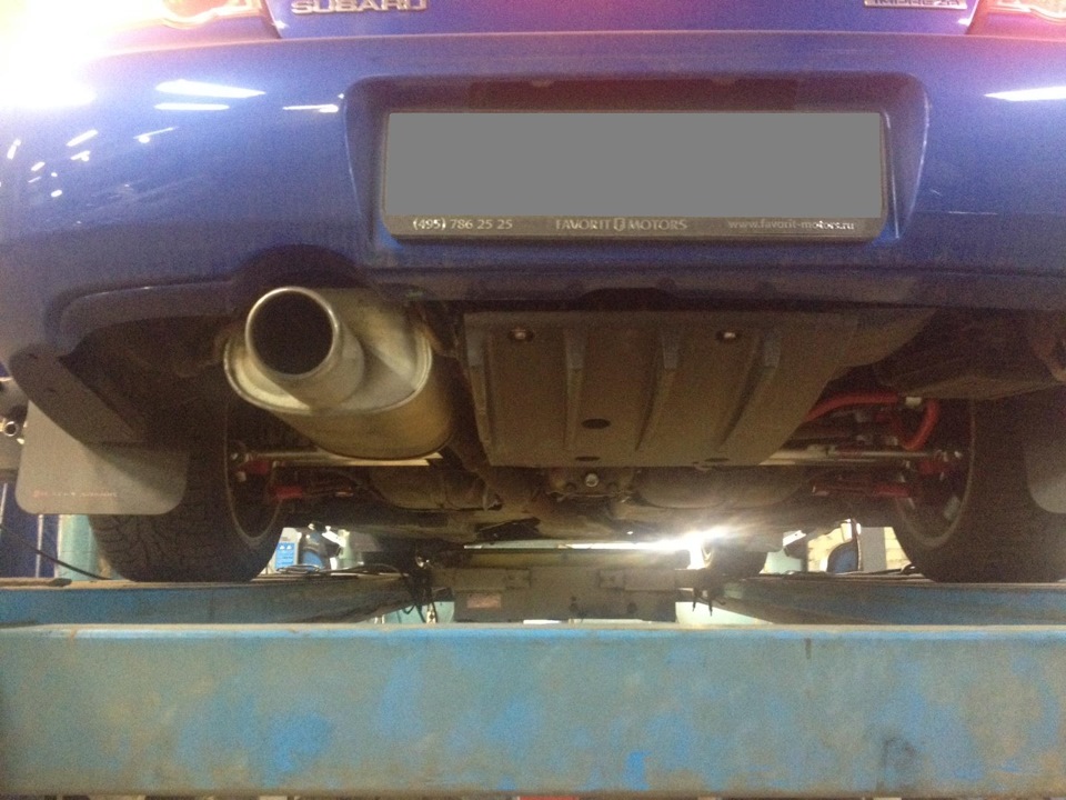

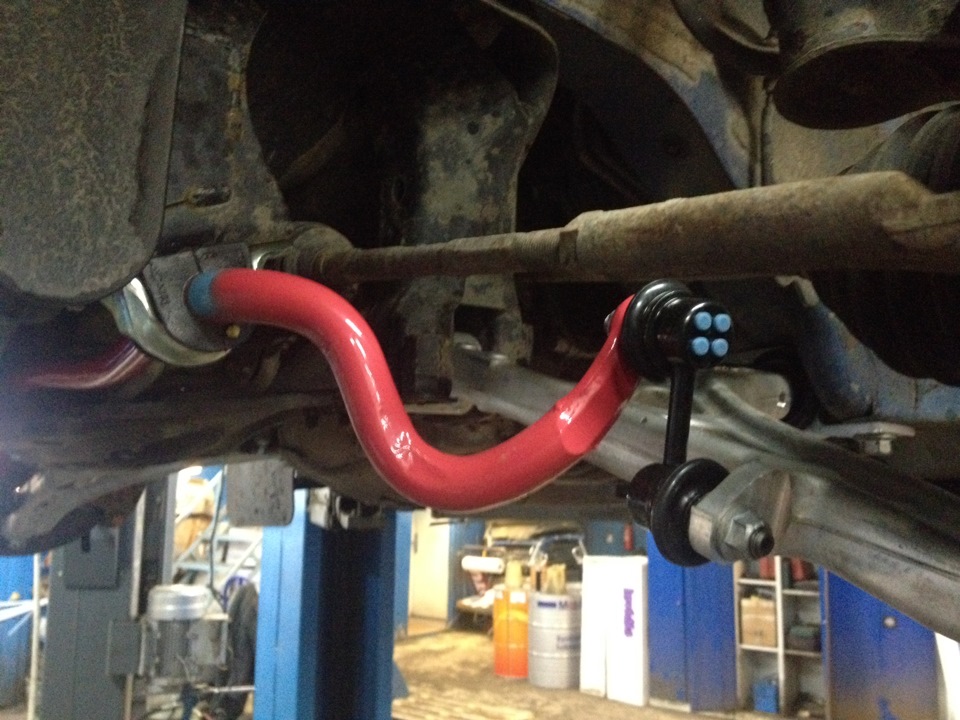

ST204104S010 — передний стабилизатор повышенной жесткости 21мм. (4,200кг)
ST204104S200 — задний стабилизатор повышенной жесткости 21мм. (3,300кг)
ST204214S000 — кронштейны крепления стоек заднего стабилизатора (4,200кг)

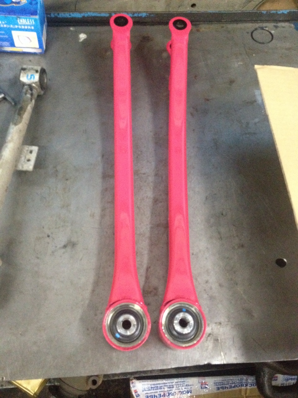

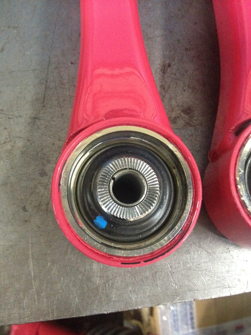

ST2027055000 — комплект продольных рычагов на ШС (5,464кг.)
ST202504S030 — комплект алюминиевых поперечных рычагов на ШС (4,300кг.)
В дополнение к этому докупил новые передние рычаги от Spec C с измененным кастером:
20202FE800 — рычаг передний правый
20202FE311 — рычаг передний левый

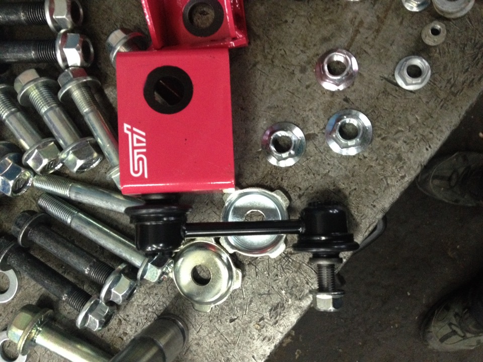

Заключительным этапом была закупка расходного материала, ввиде различных новых болтов, гаек, втулок, кронштейнов крепления стабилизатора, опор и пыльников амортизаторов, и как в последствии выяснилось — не зря (несколько болтов напрочь закисли, и кроме болгарки, помочь им уже никто не смог бы, даже великий WD-40 ;))))
Achtung!: Подбирая запчасти, наткнулся на то, что в природе оказывается существует два вида заднего стабилизатора повышенной жесткости, оба розовые, оба 21мм, оба одинаковые на картинках. Закинув удочки на разные сайты, я не смог найти 100% достоверную инфу по их применяемости, но был сделан личный вывод:
a) ST204104S200 — этот стаб ставился штатно на модификации Ra-R и S-203/204, и только в совокупе с кронштейнами крепления стоек стабилизатора т.к. у этих модификаций Impreza у поперечных рычагов нет ушей, под крепление родных стоек стабилизатора, как у рычагов обычной STI.
б) ST204104S210 — судя по информации с официального сайта, где выложены номера запчастей группы N, он может быть установлен просто в замен штатного, с сохранением всех штатных комплектующих стандартной подвески STI.

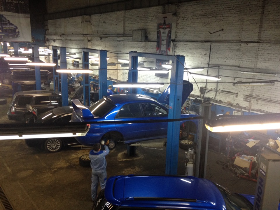

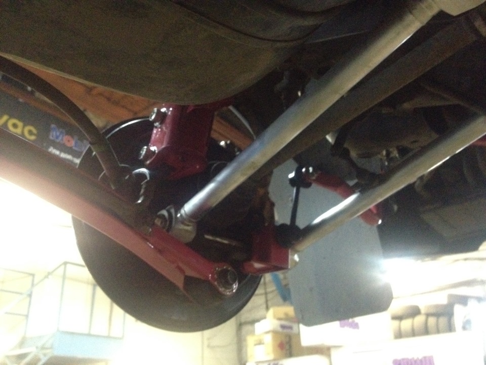

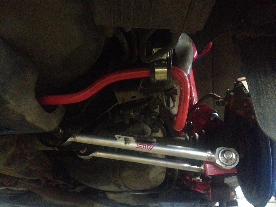

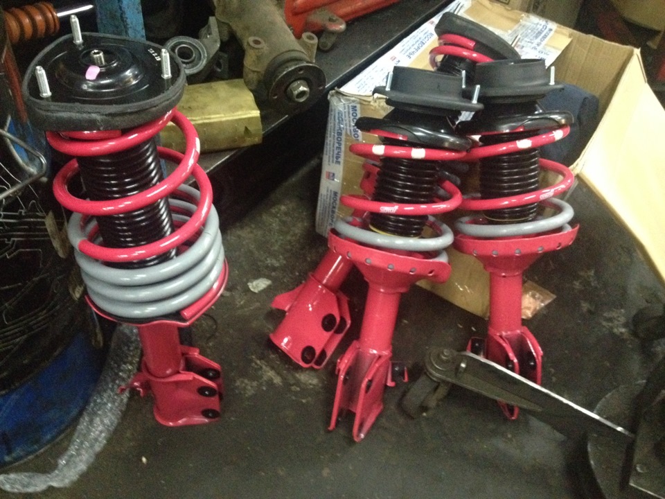

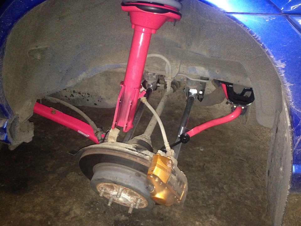

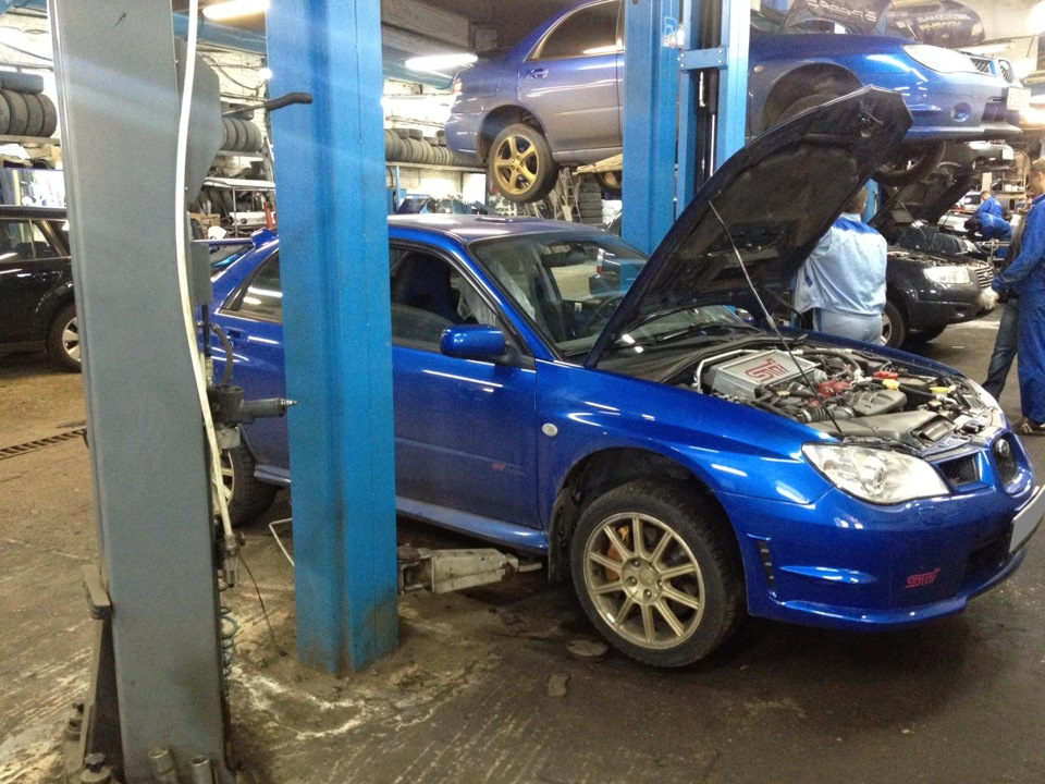

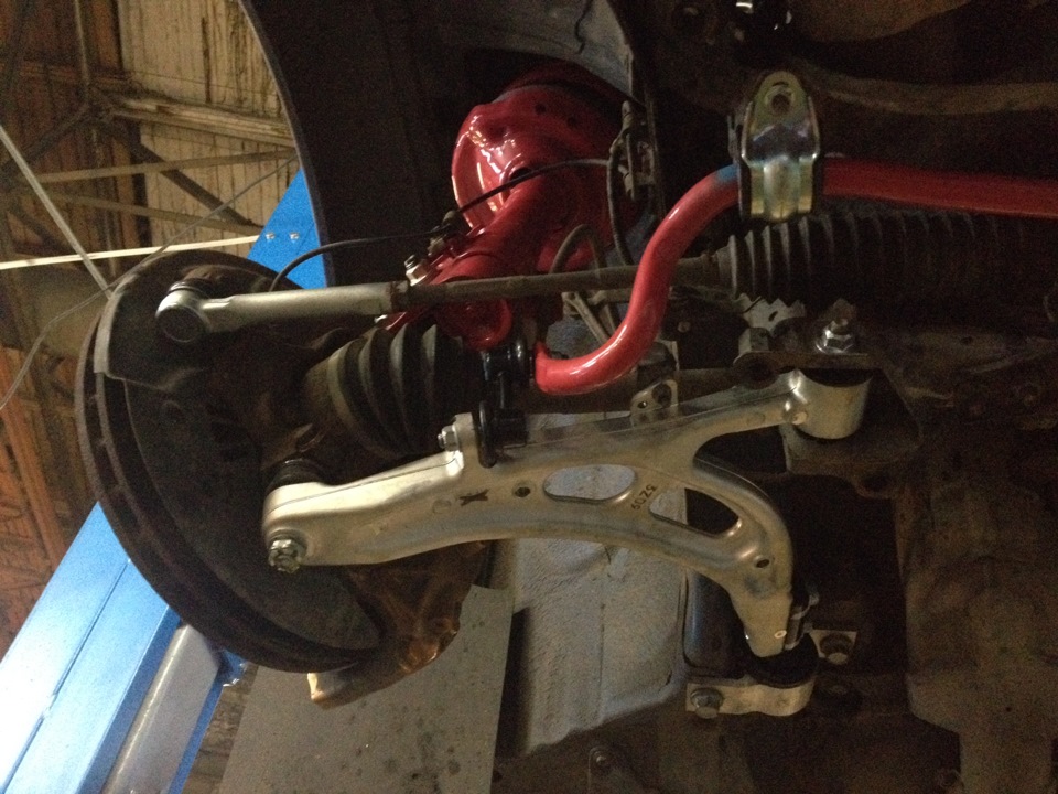

Собрав все железки в одну кучу и определившись со временем, решил попробовать замену осилить самостоятельно. Но поразмыслив, понял что достаточными мощностями, для такого объема работ — ввиде места, болгарки, гайковертов и всего прочего — не обладаю, поэтому выбор свой остановил на ближайшем для меня Субаринном сервисе. В назначенное время примчал, и понеслось…
Авто провисело на подъемнике около 5 часов. Как это чаще всего бывает — не обошлось без жертв… При установке передней стойки, случайно механиком был порван пыльник правого ШРУСа, который тут-же им был заменен на новый!

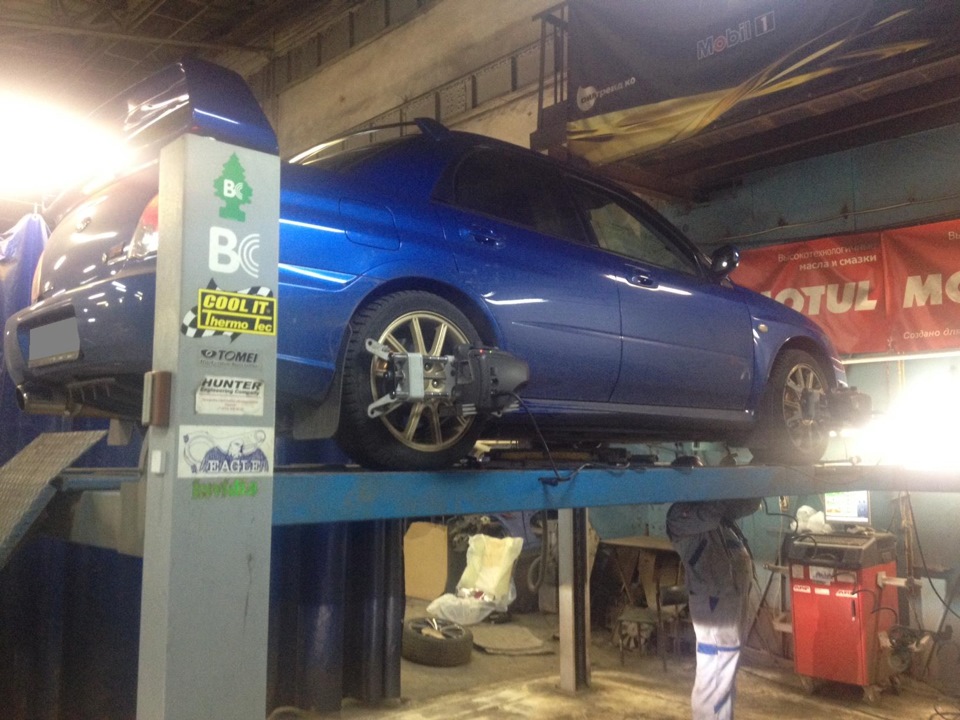

После завершающих манипуляций, оплаты и мойки — мне наконец-то отдали авто и я помчал тестить. А детальки, которые остались после обновления подвески, были собраны, отмыты, и погружены в багажник, в последствии они были благополучно проданы.
Ну что сказать, даже на шлаковой резине, уже первые несколько километров и поворотов — дали в достаточной мере понять, что такое правильно работающая подвеска.

Привет. Понимаю тебя! Но гаек и болтов там великое множество! Много крепежа покупал и менял не по необходимости, а просто чтобы было красиво и «блестело» — раз уж поменял все основные узлы подвески на новые! )))))
Поэтому лучше тебе посмотреть все что нужно — в каталоге
"Заключительным этапом была закупка расходного материала, ввиде различных новых болтов, гаек, втулок, кронштейнов крепления стабилизатора, опор и пыльников амортизаторов" — приветствую, у тебя номеров не осталось всего этого добра, чтобы не ковырять интернет, а воспользоваться путем прошедшего
Еще заднее крепление переднего рычага надо перевернуть на 180, выкинуть стоковые поперечные рычаги и поставить с ругуллировкой, четырехточечный подрамник куска напред, третью точку назад плюс задний подрамник жестко закрепить на кузов и у тебя идеально управляющаяся сти. Кстати ниже написано ниже о прыгучести рар аммортов — она уменьшается со временем
сказать по-правде, я боюсь представить бюджет такого подхода… но, несомненно, уважаю )
Привет, а длина задних поперечных рычагов такая же как у обычных 415 мм?
Привет! Визуально, по длине одинаковые, точно не измерял! Разница только в наличии ШС, и отсутствии "ушей" для крепления косточек стабилизатора
Тоже интересен этот вопрос, якобы они длиннее лисьих стоковых рычагов на целый сантиметр!при условии что у лисы и так самая широкая калия из всех GD кузовов!

Оригинальные номера:
20464-FE050 — задняя втулка
20401-AC011 — передняя втулка
20470-SA000 — стойка переднего стабилизатора
Стойки заднего стаба шли в комплекте с квадратными розовыми кронштейнами. Где-то читал, что они одинаковые с Легаси какого-то поколения

в стоке же и так алюм. рычаги. Зачем ты их менял?
Я и об этом тоже подумал, когда расставался с баблом )))
В подвеску я полез из-за аммортизаторов, читал/выбирал и т.д., а потом пришла мысля — почему, если я ставлю розовые стойки/пружины, то и сразу не вонзить все остальное так же от Ra-R?! В итоге, я получил полностью новую стоковую RaR-ошную подвеску.
Зачем оно мне?!
1. Новое, а не с непонятным пробегом б/у
2. С завода сбалансированная подвеска
3. Желание попробовать что-то новое относительно СТИ-шного стока
Про стабилизаторы — считаю, что инженеры FHI отличаются умом и сообразительностью от инженеров АвтоВаза и установка стабов именно 21мм. чем-то должно было быть обусловлено?! Я думаю им ничего не мешало с завода ставить например и 25мм., но только вот нужно ли это?!
Плюс ко всему (ИМХО) этот стаб может быть более жестким "на кручение" т.к. выполнен из другого сплава металла, чем сток.
Про рычаги — у Спек С и выше по модификациям — угол Кастера другой (управляемость) относительно стоковой STI.

Кстати когда брал себе новые стойки на RA, они оказались идентичные s203 с регулировками жесткости. И номер у них на s203 начинался. Ради интереса тогда же на Экзисте глянул по своему фрейму задние поперечные рычаги и ничего не понял. Бились два номера. Одни S203, другие s204. При этом 203 около 20к комплект, а 204 уже под 60. В чем дело — хз. Есть подозрение, что под номером 203 обычные стишные рычаги пробивались. Вроде на 203/204/RA/RA-R одинаковые рычаги должны стоять, хотя мнения по этому поводу расходятся. Внешних отличий не видно.
Да, на RA, S-203/204 стойки с регулировками (снизу гайка), на RA-R регулировок никаких нет — взял их, т.к. понял что накручивать/регулировать жесткость не буду (лениво)
Сколько я вникал в тему подвески и рычагов, сделал вывод, что на вышеуказанных модификациях рычаги, как продольные, так поперечные — одинаковые!
Ну по цене х/з… Например, когда мониторил цены — оригинальная STI стойка стоила 14 тыщ, а от RA-R 15600 (без доставки) — разница не великая )
я про цену рычагов с шс и обычных
в Экзисте на RA бьются два номера рычагов. Один начинается с цифр 203, второй — 204. При этом разница за комплект около 40 тыс рублей
К сожалению, 100% ответа я не знаю! Когда я сталкивался с подобными вопросами — искал по номерам запчастей, тупа забивая их в поисковик, и визуально сравнивая по вывалившимся фотографиям! Не всегда конечно, но бывало помогало
Когда, я выбирал комплектующие подвески — тоже столкнулся с вопросом (в моем БЖ есть) — чем отличается один задний стабилизатор от другого (номера-то практически одинаковые, и по фоткам они одинаковые). Почему-то даже STI-клуб не помог ))) В итоге ответ нашел на оригинальном STI-шном сайте.
у тебя поперечные вообще с номерами s202 ведь?
Да! Я долго просматривал разные пендосовские и японские сайты и по фрейму RA-R смотрел, чтобы точно "оно" оказалось. Поставил, все гуд! ))

И как впечатления? Много инфы о том, что подвеска от ра-р — лучшее, что есть для гдб импрез, на треке дорогу держит даже лучше чем сугубо спортивные тейны монофлекс)
Множество людей, с кем мне удалось пообщаться, т.е. те, кто ездит/ездил на этой подвеске — все в один голос утверждали: "Не надо! Будет очень жестко! Лучше поставить от Spec C". Просмотрев каталоги, по парт-намберам оказалось амортизаторы от Спеки абсолютно эдентичны STI-шным (речь идет о 114,3 х 5), отличия только в пружинках — они на Спеке другие. А увидев, что цена на новые Arai немногим дороже STI-шного оригинала, я и решил заказать его + понял, что заказывать регулируемые амортизаторы от "S"- версий, для себя смысла не имеет, т.к. накручивать регулировочные гайки зажимая/разжимая подвеску не буду, да и не охота! :))
Подвеской вполне доволен! По сравнению со СТИ-шным стоком, она намного более энергоемкая и короткоходная. Это очень положительно сказывается, в бодром закладывании в поворот и на более/менее нормальной дороге. Позвоночник никуда не сыпется, вполне гуд. Работу ШС почувствовал сразу в поворотах — зад стал значительно более собранным чтоль?! Очень понравилось, как авто себя стал вести с передними рычагами (измененный кастор) — руль начал крутиться гораздо интересней, возвращаться назад.
Но на мой взгляд, есть во всем этом один косяк — если проезжать на скорости мелкие кочки и неровности на хреновой дороге, в силу своей зажатости — тачан начинает подпрыгивать, делая вид что взлетает! :)) Но по мне это не кретично, т.к. я в основном катаюсь по одним и тем же маршрутам и где какие ямки/кочки давно уже знаю! :) Думаю, на данный момент, чтобы ощутить полный эффект, мне не хватает нормальной резины, и передних растяжек верх/низ (задняя есть) — это ближайшие планы.
