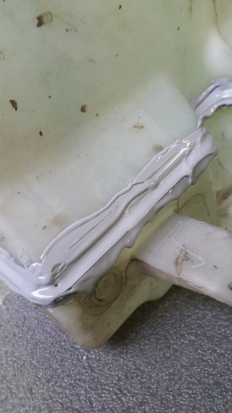

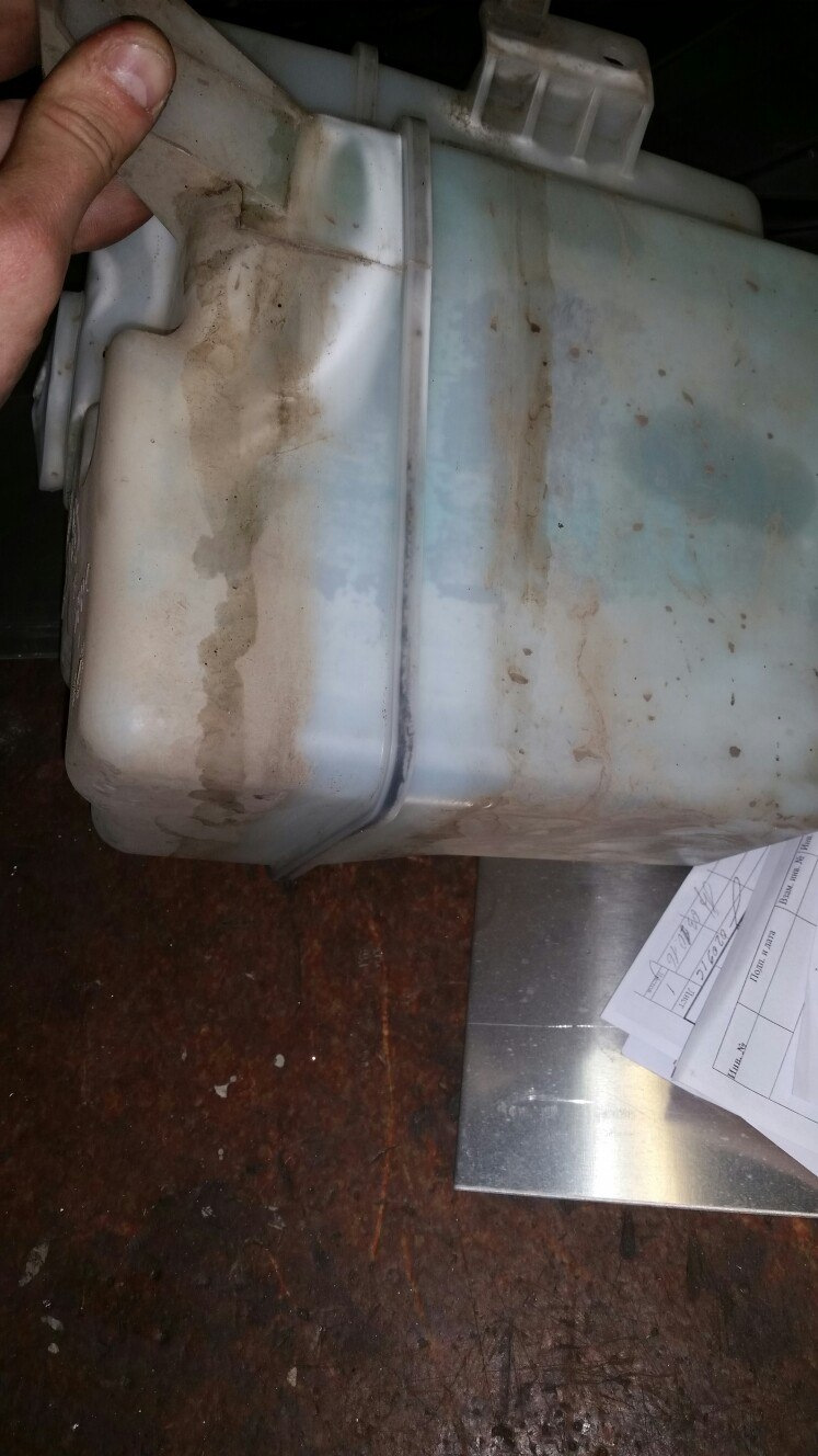

Здесь речь пойдет о ремонте родного бачка омывателя лобового стекла. Во время ремонта Самурая после аварии была произведена ревизия того, что надо менять и одной из этих деталей и оказался родной оригинальный бачок. Ребят, которые занимались ремонтом, я попросил бачок не выкидывать, а оставить мне. У меня появились мысли насчет ремонта данного изделия.

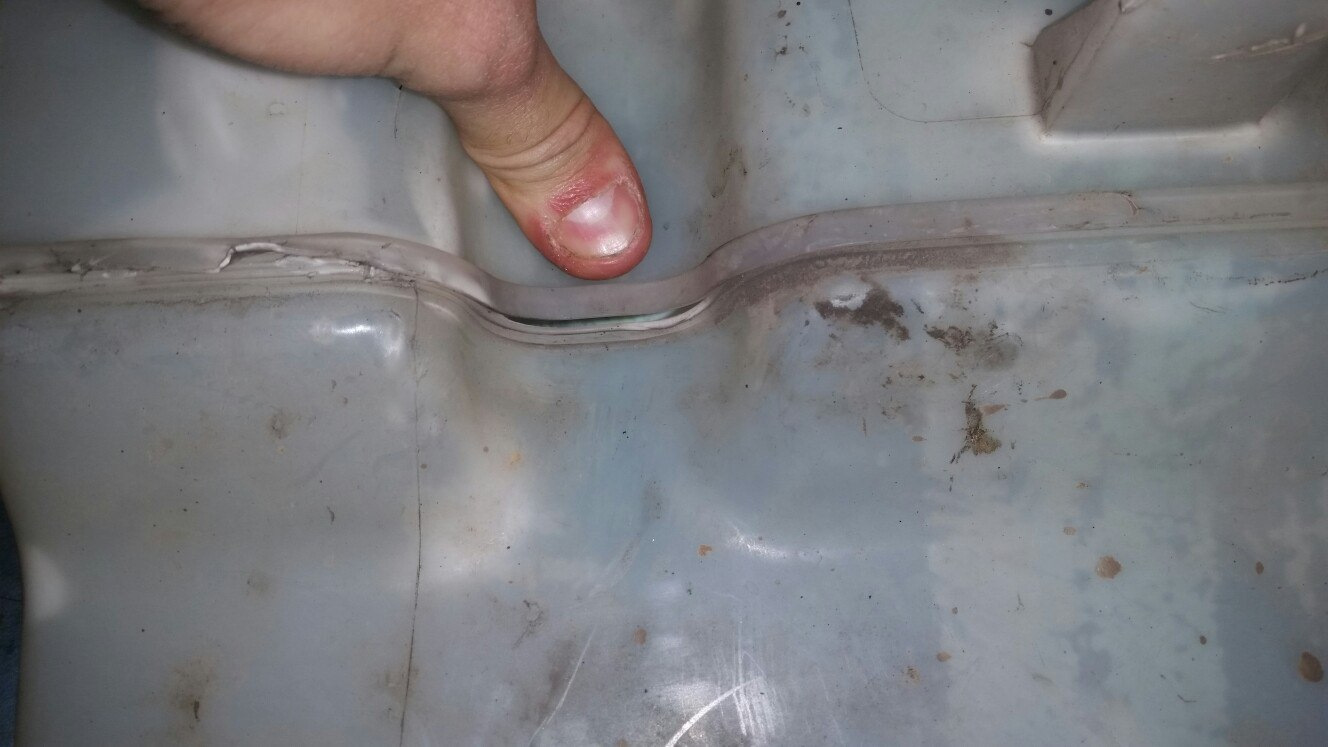

Как выяснилось, бачок лопнул по шву что облегчало мою задачу.

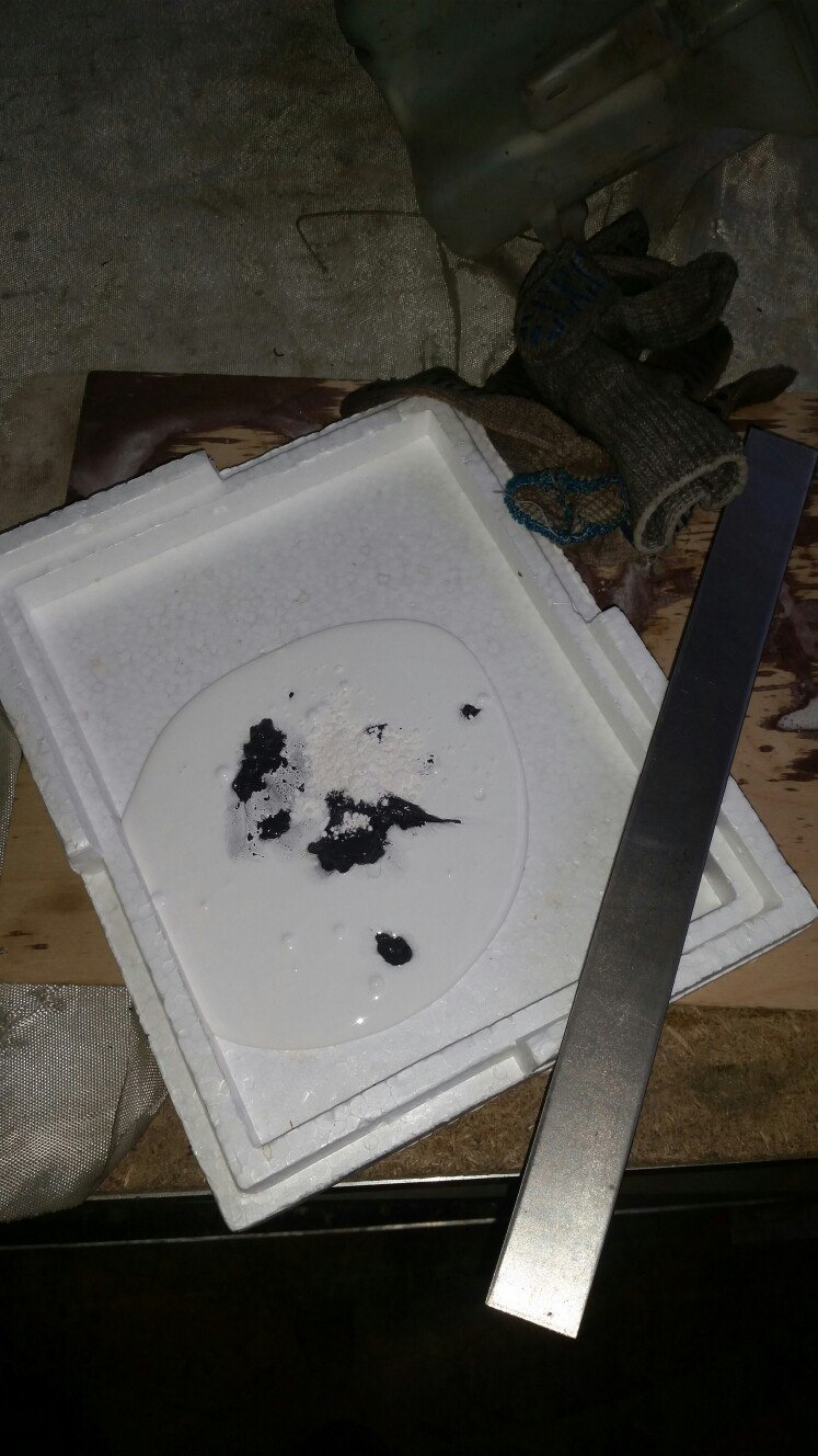

Заполучив его в свои загребущие, я решил герметизировать его такой бякой как УТ-32, герметик трехкомпонентный, применяемый нами в оборонной промышленности при герметизации сварочных швов, щелей и тп., и удачно работающего в условиях морского климата в Мурманске, Архангельске, Питере уже более 10 лет с температурой замерзания до -36 С., помыв и обезжирив поверхность, просушив от "калоши" замешал и намазал все это дело уже набитой для этого дела рукой) за выходные это все дело просохло и было проверено на герметичность 3 атмосферы бачок держал, ничего не текло.
