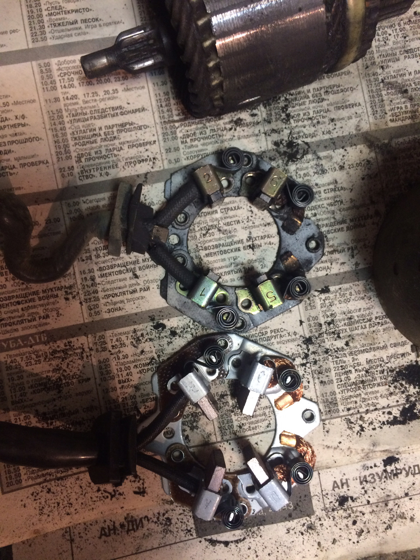

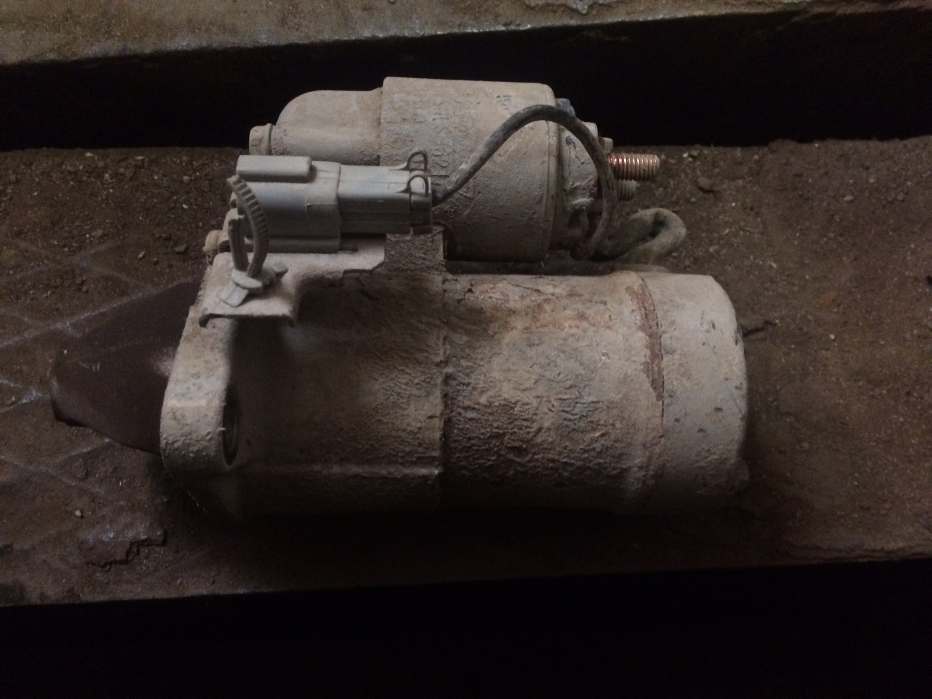

Последнюю неделю столкнулся с проблемой: пытался както завести авто, а в ответ тишина. Исключив сигналку и иммобилайзер (завели с толкача машину) и пошукав по ниссан клабу, посоветовали стукнуть по стартеру… если проблема решится, то дело в нем (щетки скорее всего). Так и оказалось. Были заказаны щетки Unipoint SH3301 — 534р для стартера Хитачи. (решил если не подойдет то проедусь куплю уже методом подбора в магазине прям). За неделю что пришел щеточный узел и я смог добраться до гаража, пришлось раз 5 стукать по стартеру чтобы завестись.

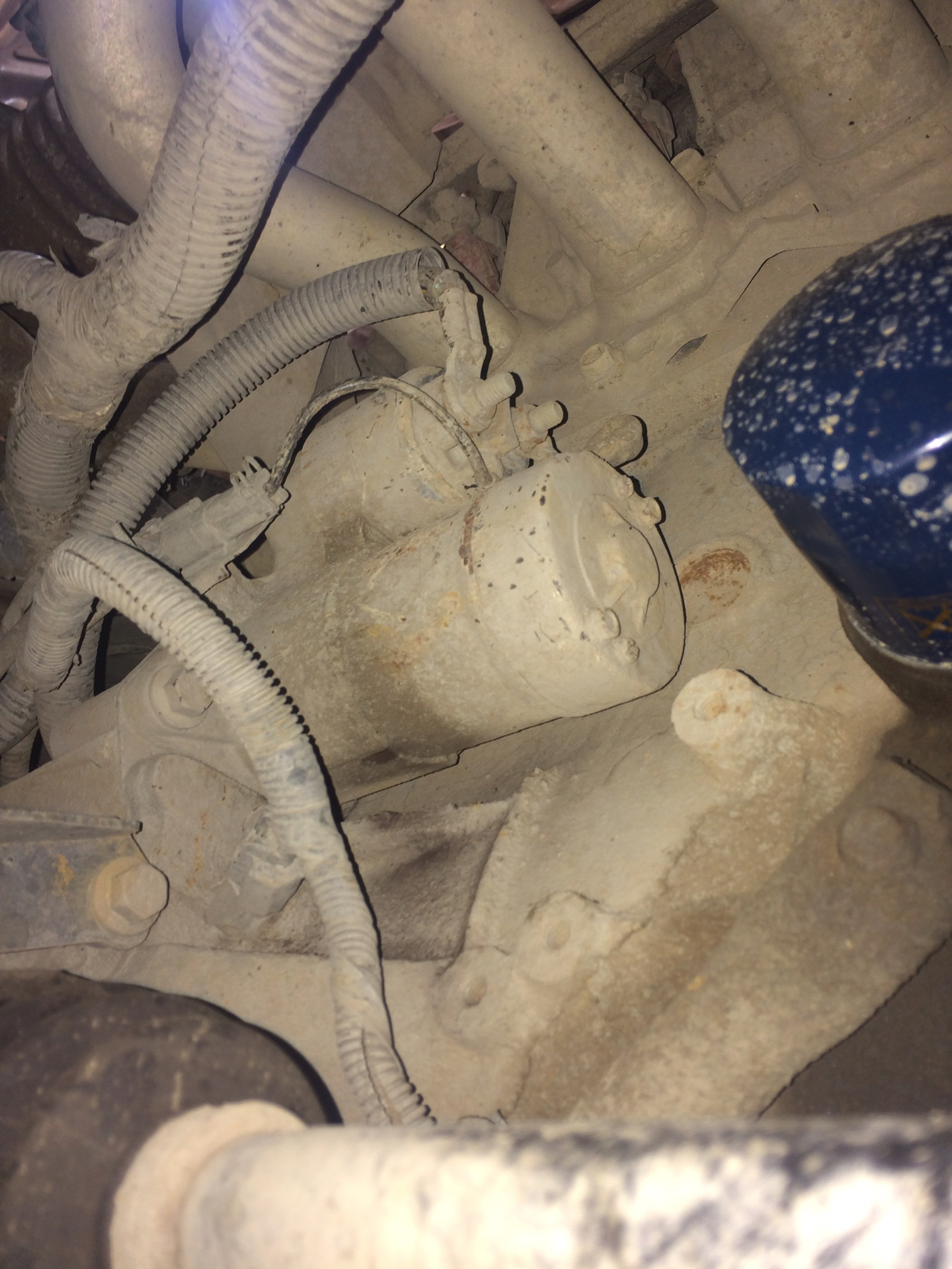

Место расположения стартера был найден ранее, поэтому изучив чужие записи, приступил к снятию и разборку скрепя сердце.
открутив, все болты, разъемы и провода, снял красавца.
Весь засранный зараза

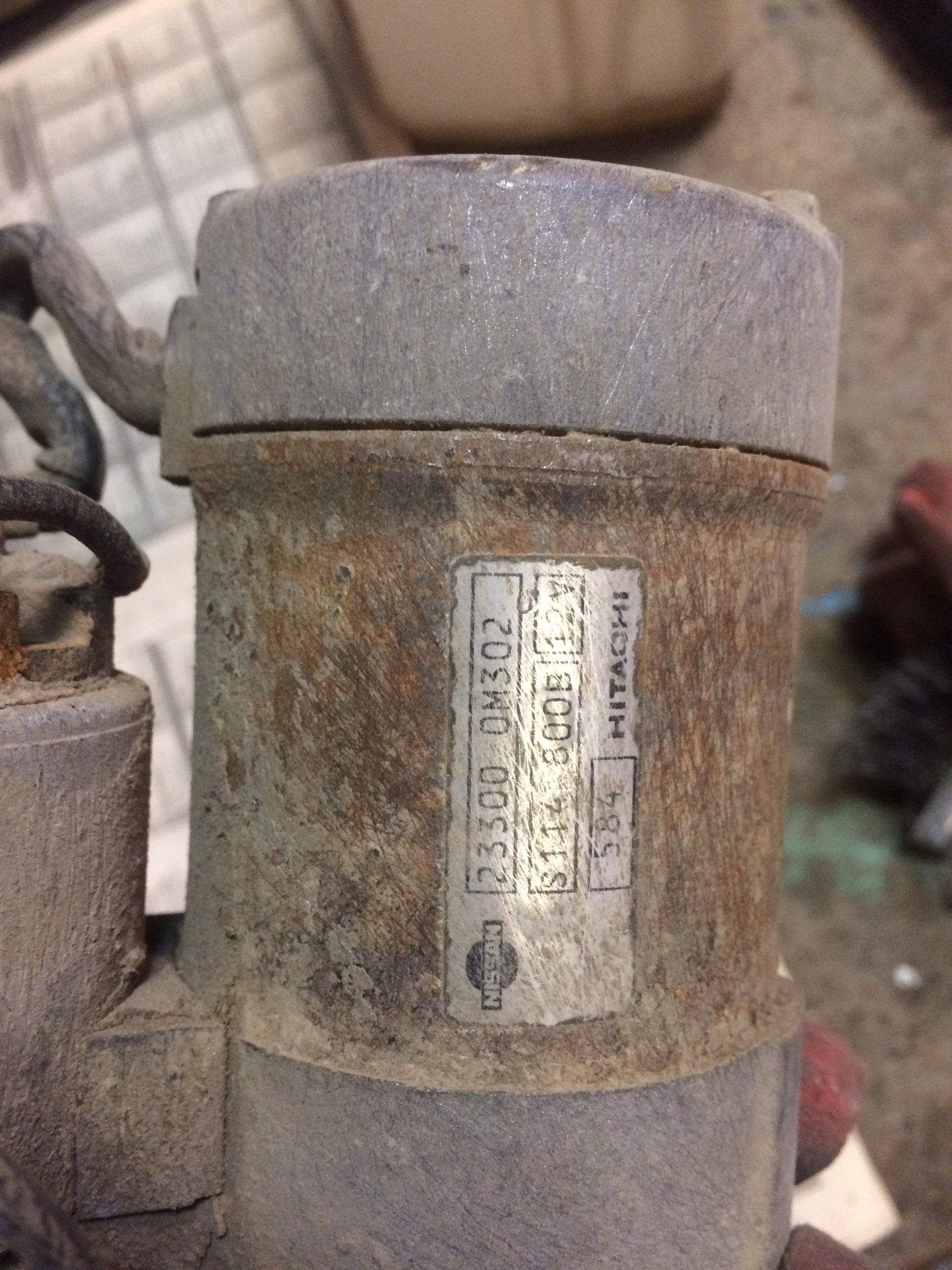

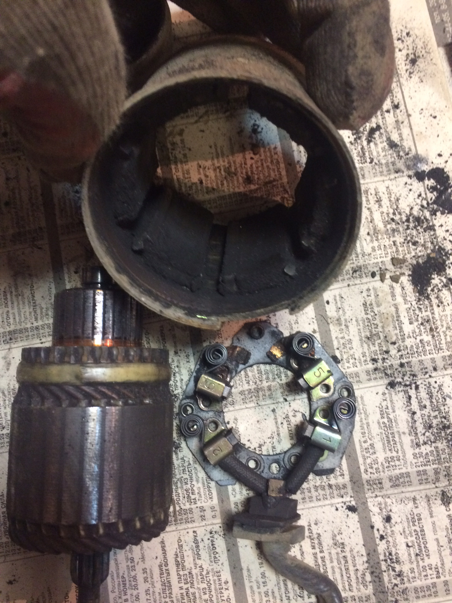

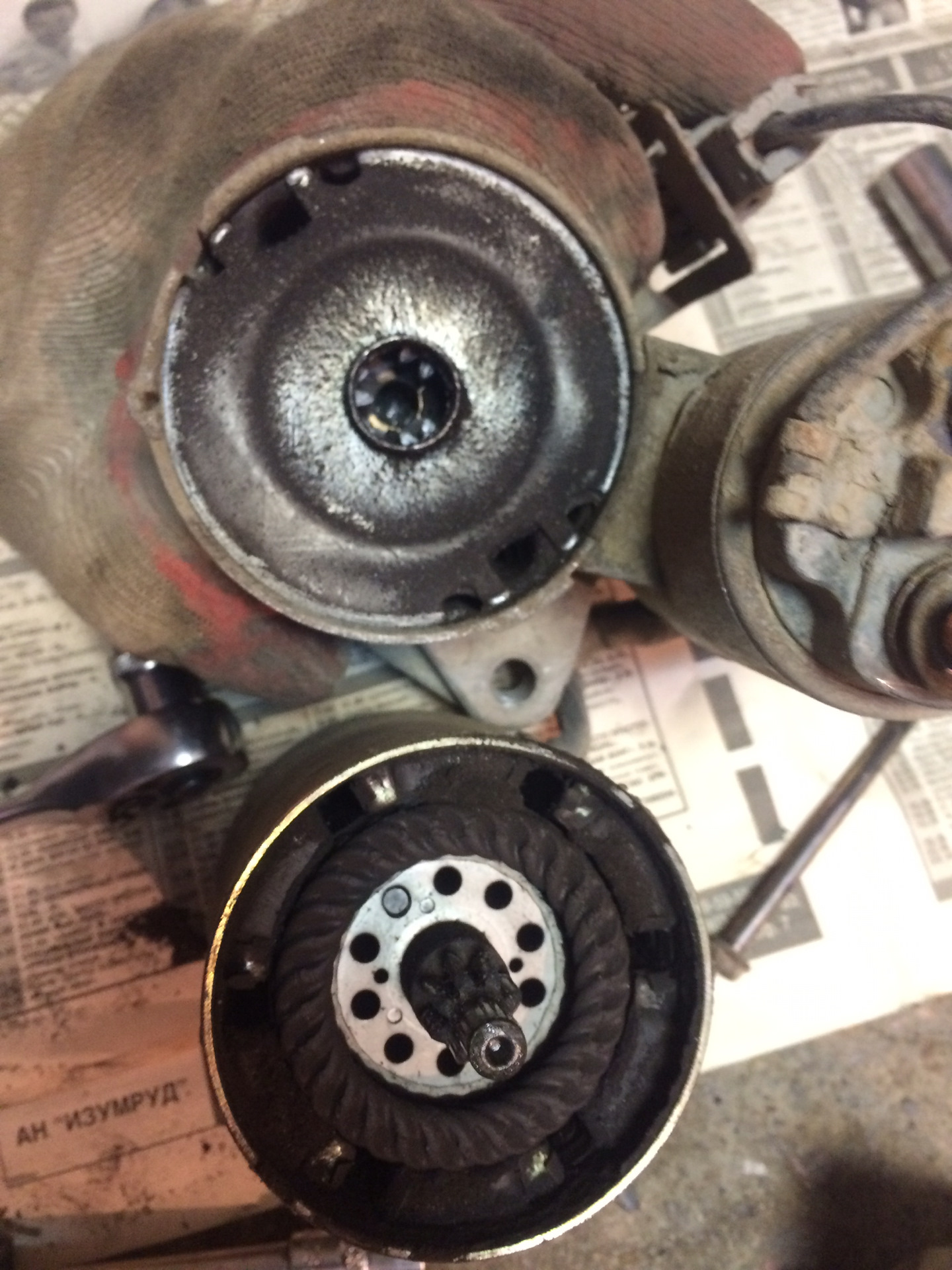

Почистив щеткой металлической нашел щилдик с названием, обрадовался что щетки должны подойти и приступил уже к разбору,

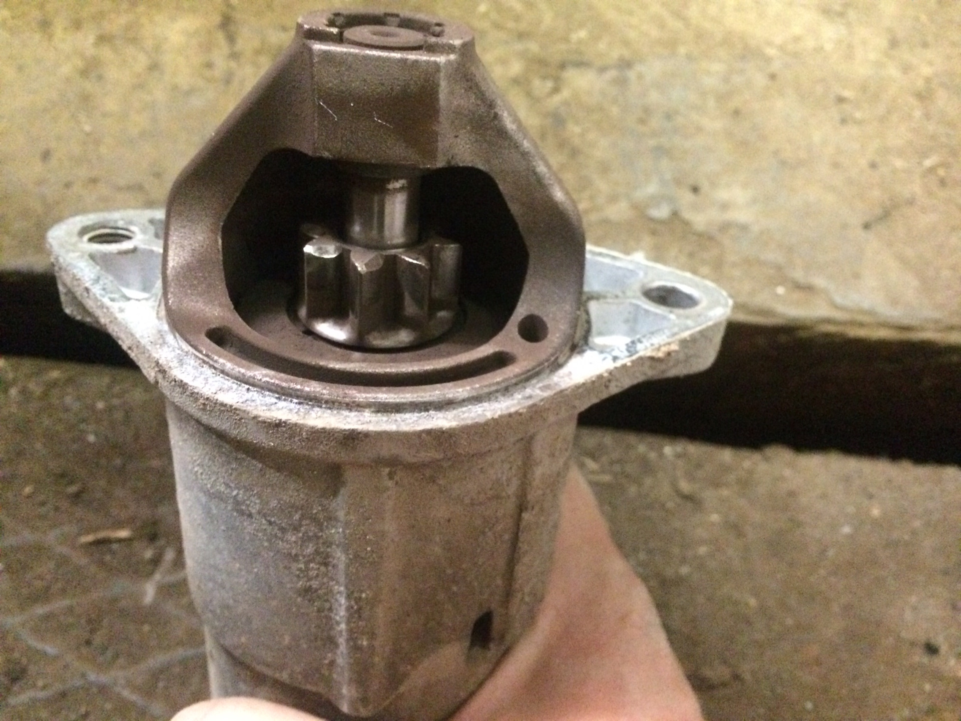

Сам стартер по фото видно как был засран

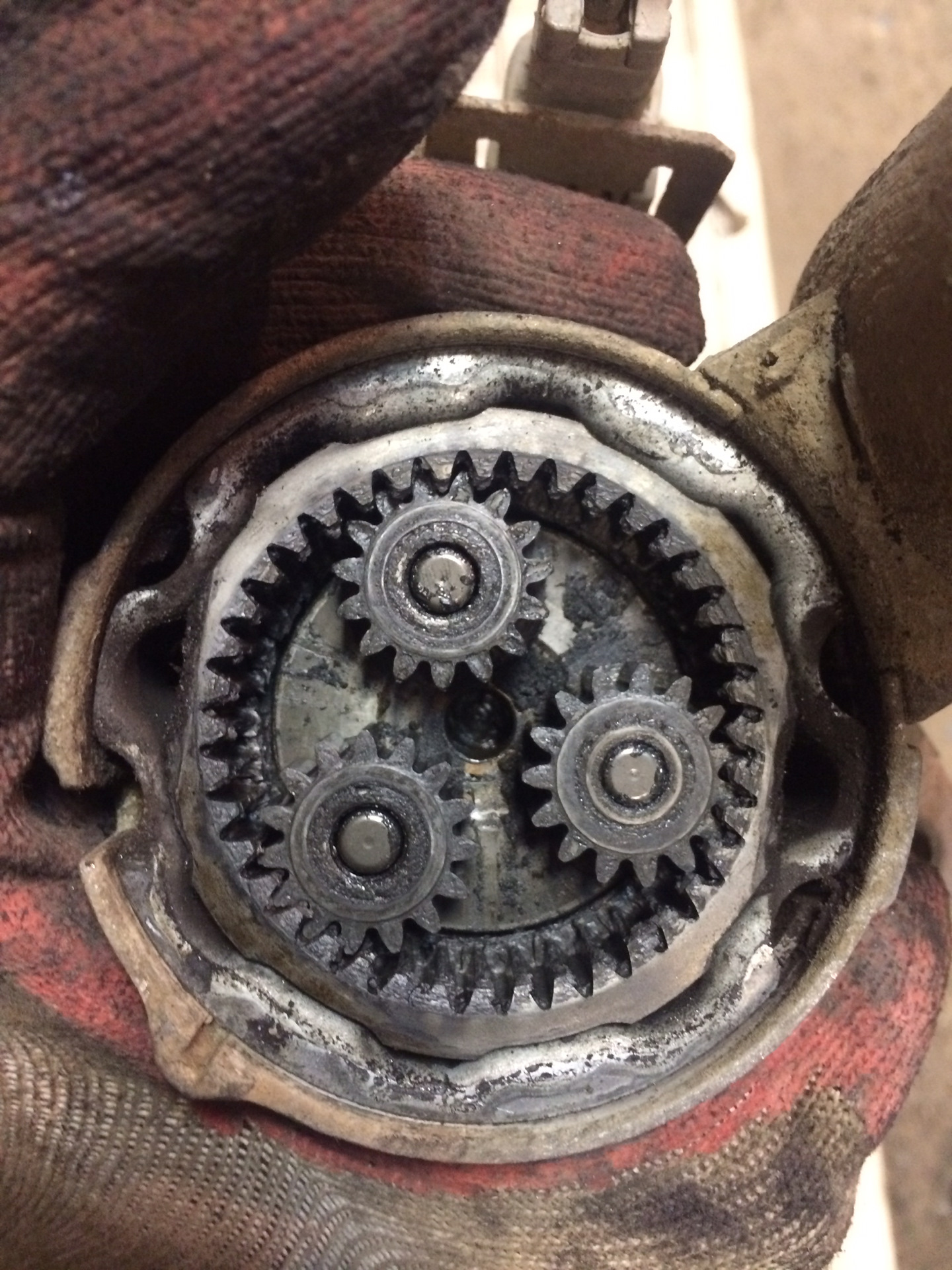

Все тщательно вычищается и вымывается (под рукой токо солярка была) вытирается насухо.
Затем все собираем в обратной последовательности параллельно смазав литолом движущиеся части.

Почему никто не пробовал ставить щеткодержатель Krauf SHH7121 ?)) Вроде давно в аналогах висит, вроде Германия и ценник радующий глаз, рупий 250. Но нет, либо карго, либо юнипойнт . Видимо придётся побыть первооткрывателем, как только родной отдаст концы, жалобно скрипев с осени до весны и вот начал снова ))
я если честно не стал рисковать ))
