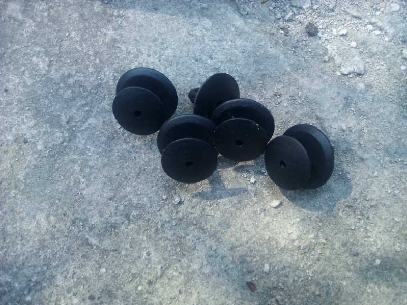

Докупил недостающие клипсы по мелочи, и одну очень полезную вещь.
Клипсы в центральный диффузор радиатора.

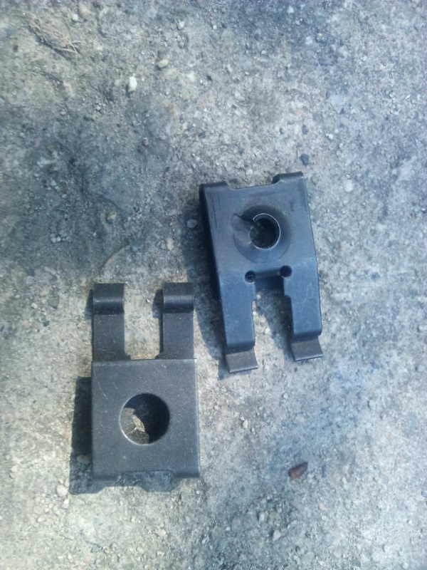

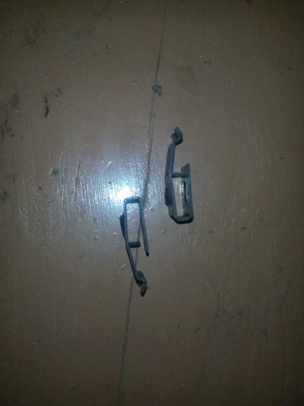

При установке губы столкнулся с тем что некоторые части треугольников бампера были оторваны и закрутить на листовые шайбы ничего было нельзя.
Восстанавливать подкрылки эпоксидкой не хотелось, делать прокладки бОльшего размера из металла тоже.

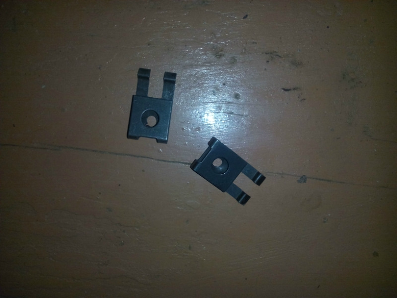

Придумал такой вот вариант:
Деталь даже не знаю от какого авто, имеет большую площадь, и если даже кусок пластика скажем на подкрылке оторван (снизу), позволяет за счёт большей площади обжать что есть и зафиксировать.
Необходимо отогнуть фиксатор и после одевания на проблемное место плотно сжать ножки
Штатная напомню выглядит так
В итоге получилось плотно закрутить те места, где крепления были поломаны!

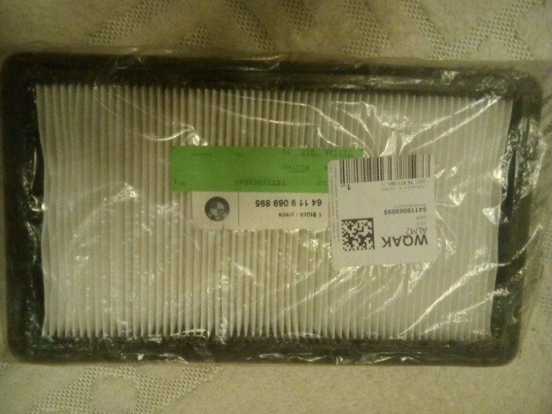

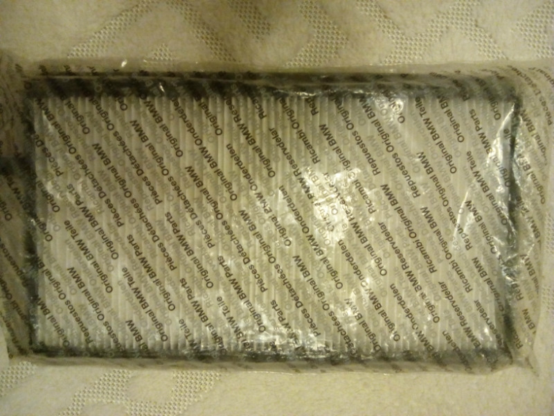

Приобрёл салонный фильтр оригинал, не угольный, будем менять!

Тока вчера поменял этот фильтр)
Шайбы клевые
Клипсы в центральный диффузор радиатора куда именно вставляются, покажи на фото
Сделаю.
Ранее покупал их под отвёртку, но они не очень практичные
