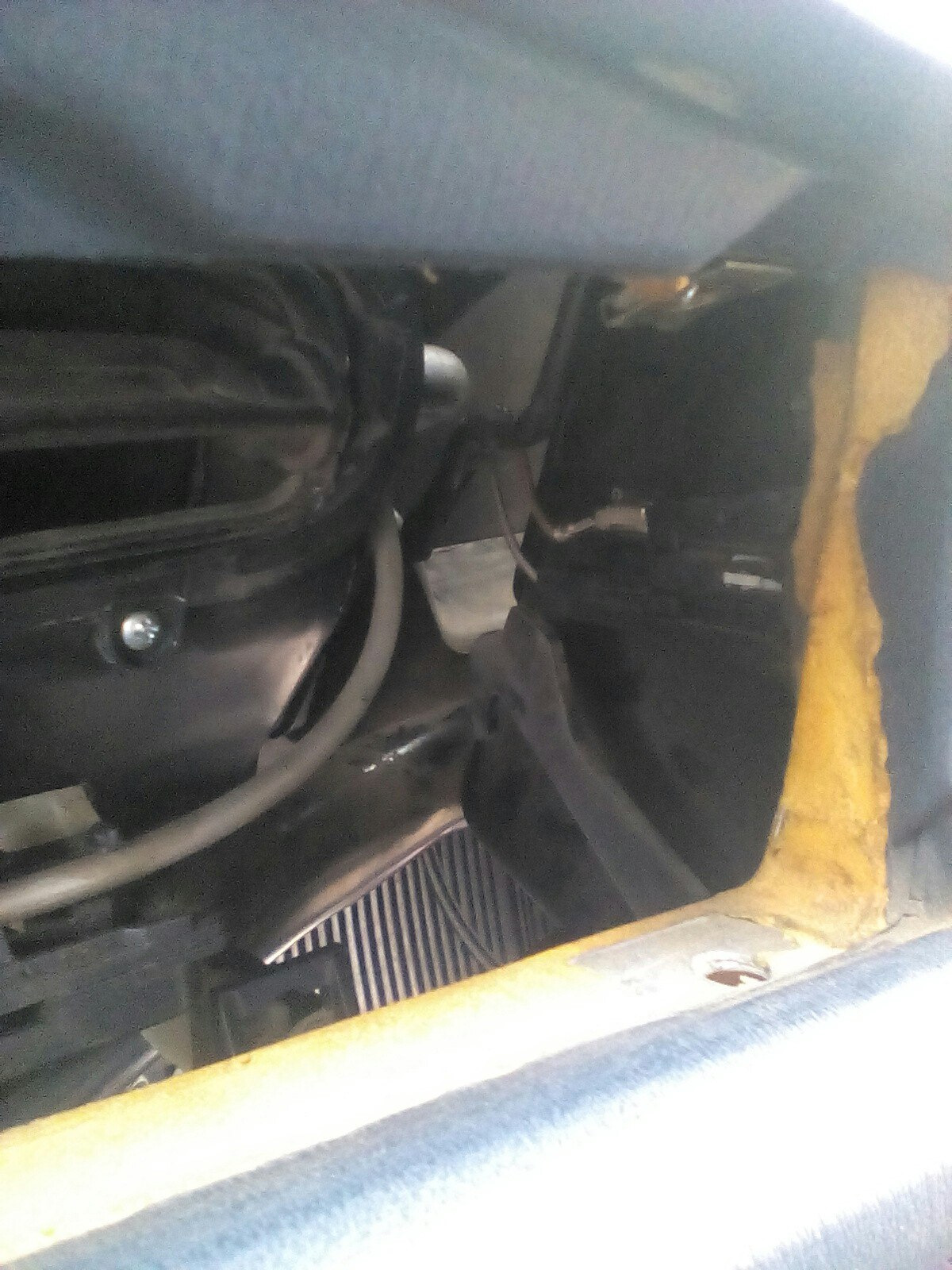

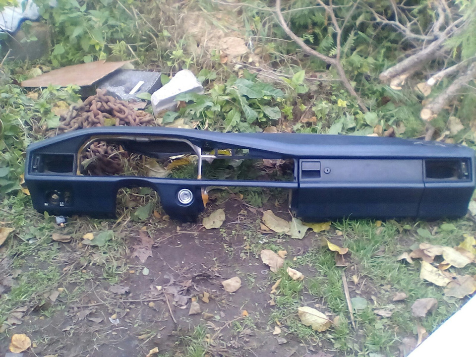

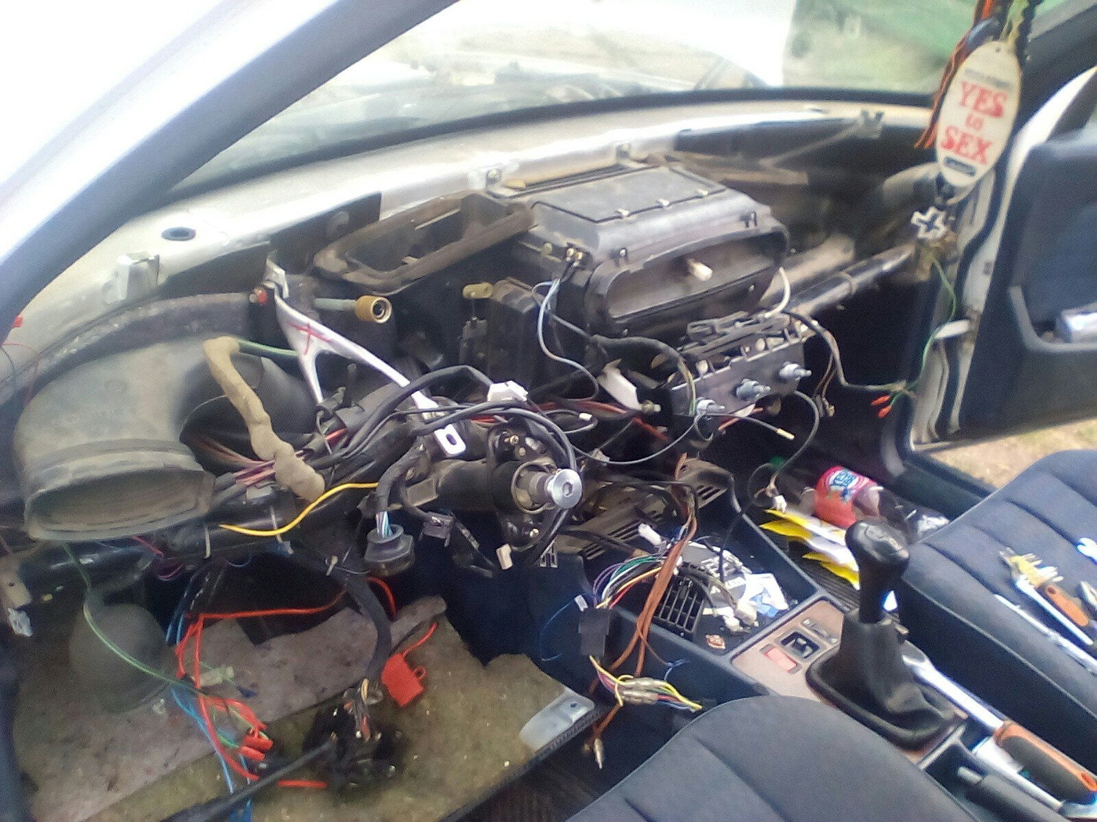

Теперь торпеду ничего не держит и можно её сдернуть, для начала сдергиваем правую сторону, но не до конца, а чуть чуть
Сдернули и нужно отсоединить две фишки от концевика бордачка
Вуаля, торпеда снята

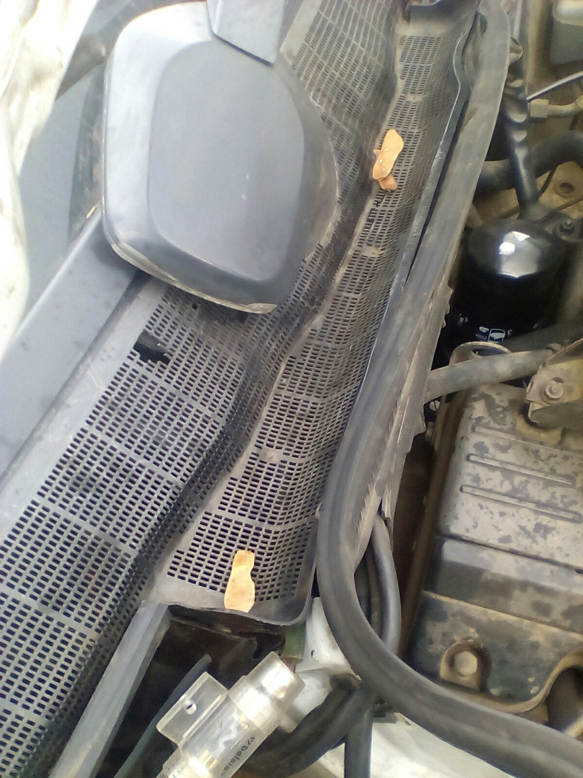

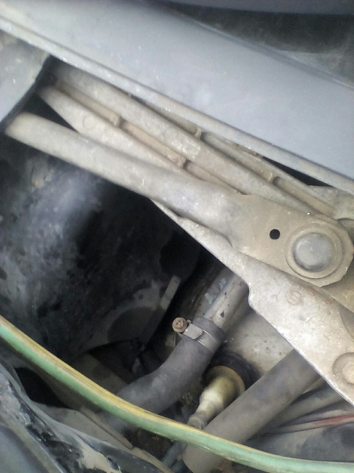

Теперь перебираемся под капот, фигурной отверткой снимаем вот эту решетку

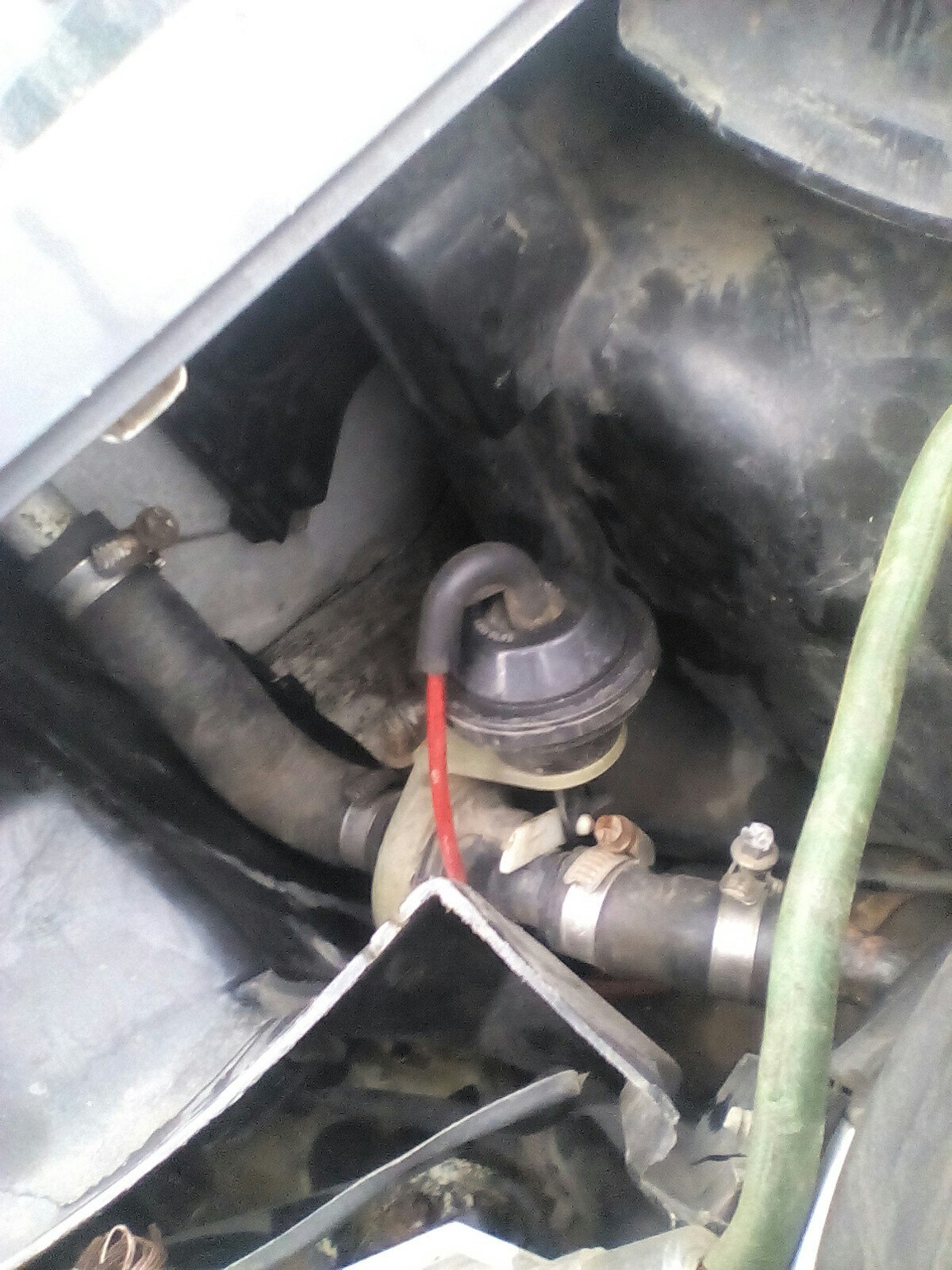

С права по ходу движения находится пневмо клапан, его трогать не надо, просто откручиваем хомут с алюминевой трубки печки и сдергиваем шланг, антифриза выльется примерно литр, не больше
С лева по ходу под этой решеткой так же откручиваем хомут от трубки печки

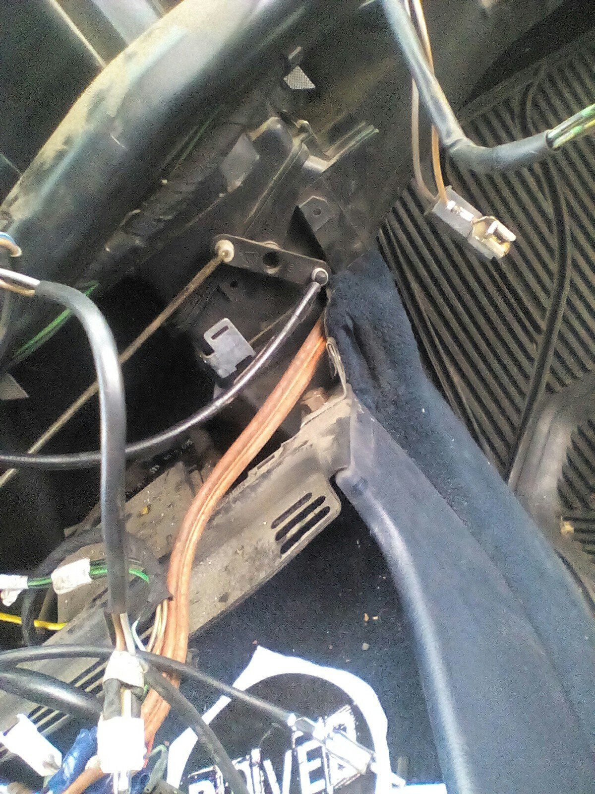

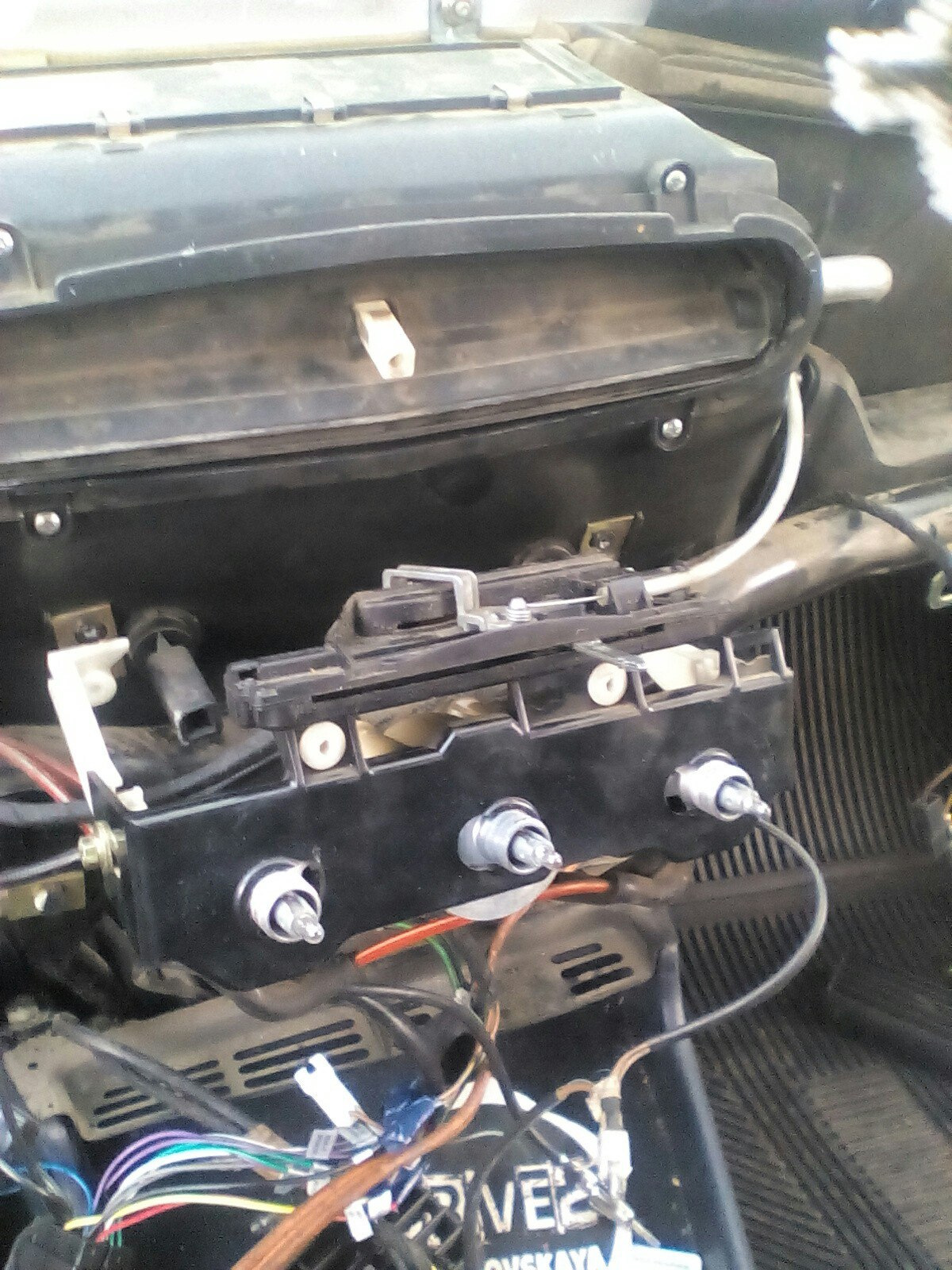

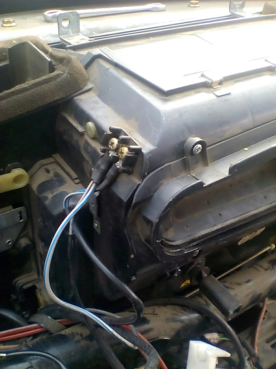

Да кстати, откручиваем эти четыре проводка, два из которых в одной клемме, а два в двух,

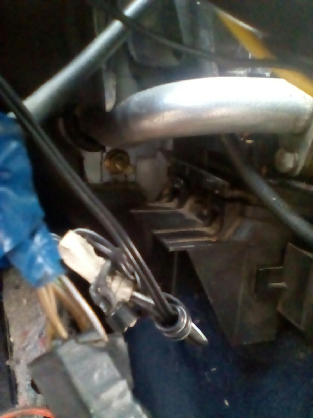

Теперь откручиваем трубки печки от неё самой, когда открутите их приложив не много усилия их нужно вытащить, слева возьмите какой нибудь стакан что бы слить остаток антифриза в него, в не в салон

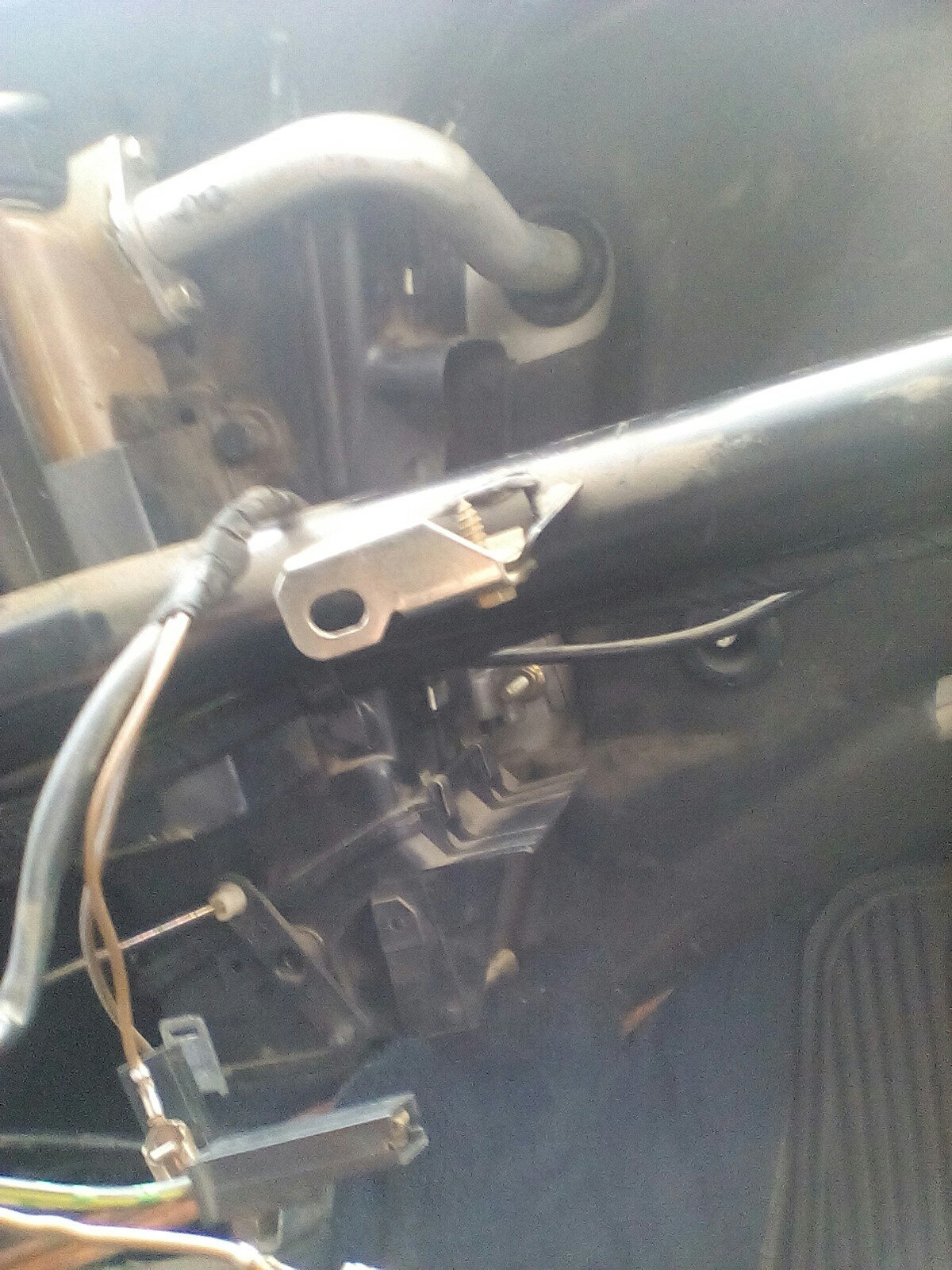

Снимаем панель с регулировками откручивая два шурупа, можете конечно открутить две гаечки, но потом придется не много по гемароется что бы выставить прямо регулировки, не забываем отсоединить тросик от регулировки моторчика и два тросика на заслонки

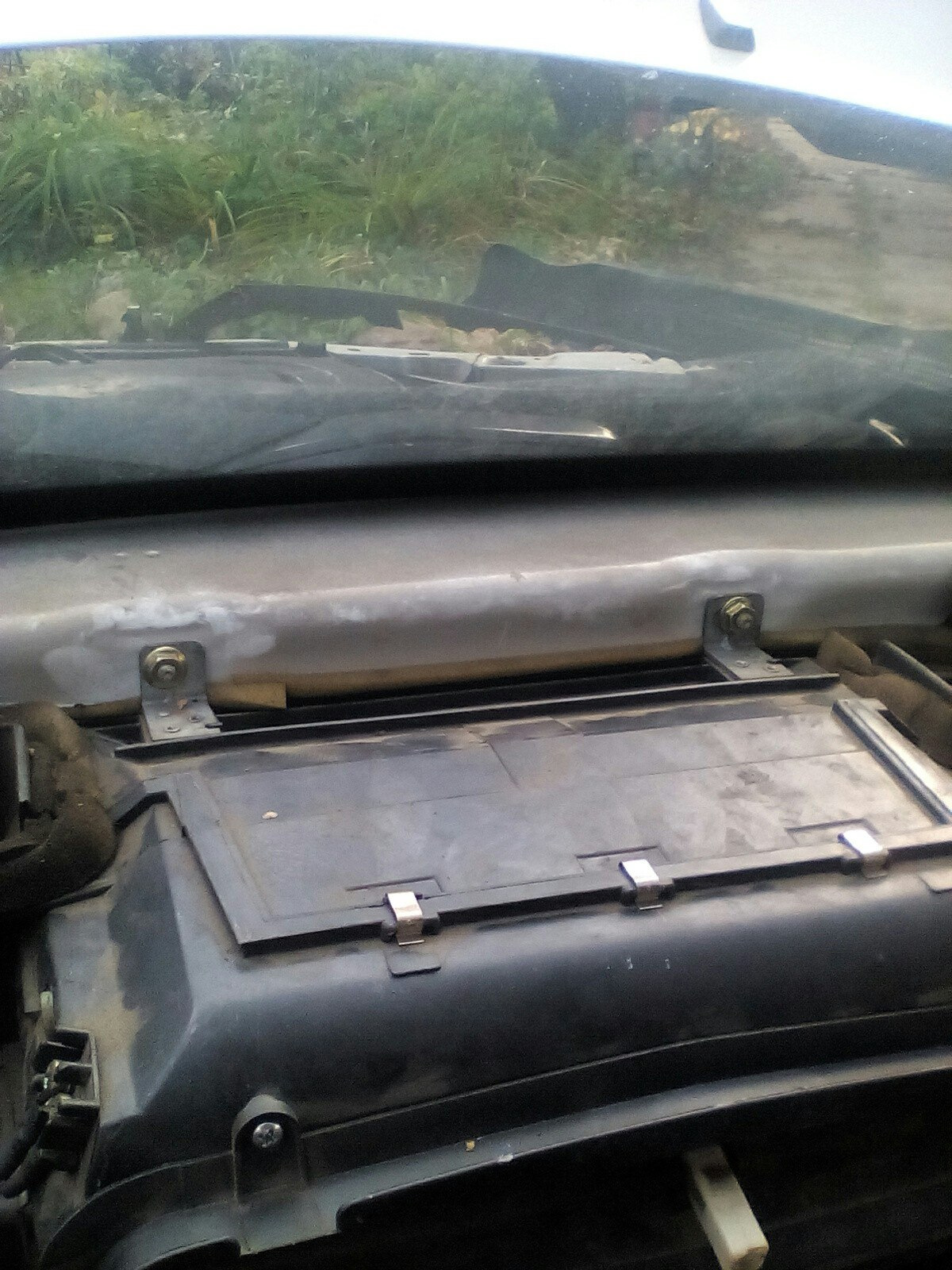

с верху на корпусе есть две гаечки, снимаем их
с права под трубкой печки есть еще одна гаечка крепления корпуса к кузову
такая же гаечка есть и с лева потом тупо вытаскиваем печку вверх из салона, что бы располовинить её там ничего сложного нету

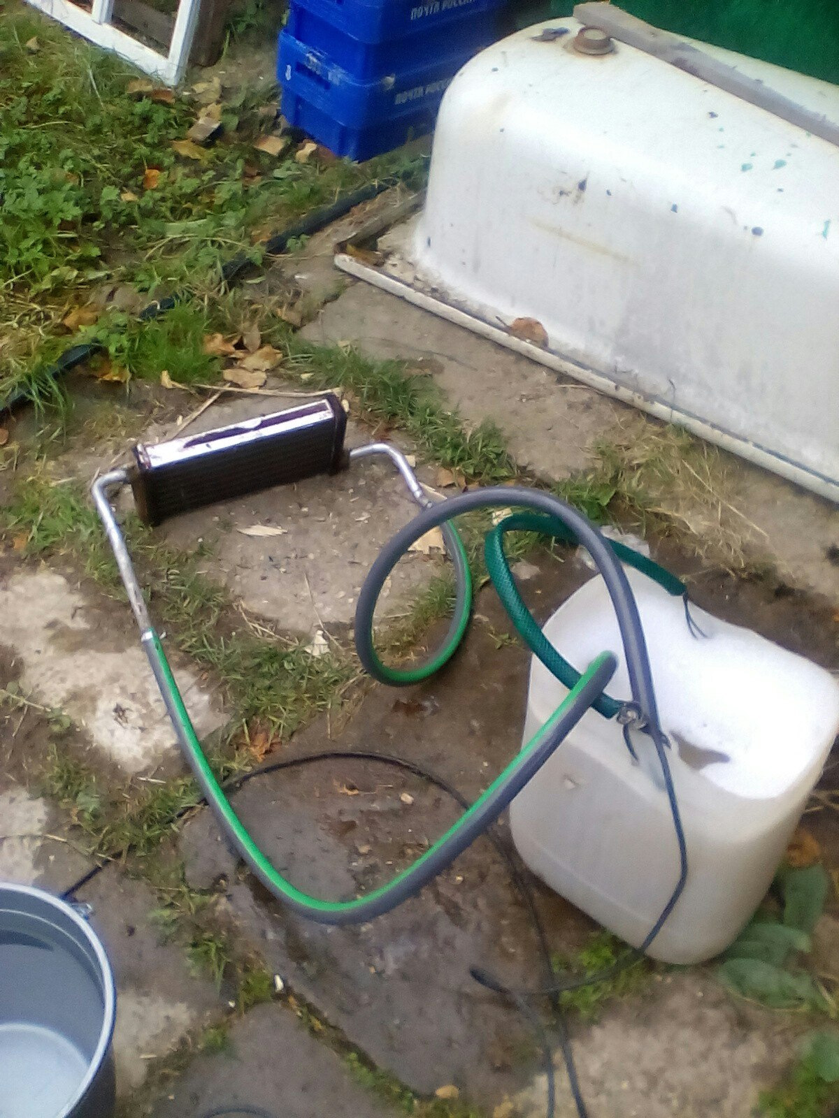

Для чистки было куплено три средства: 10 пакетов лимонной кислоты, 1 бутылка крота и 1 бутылка санокса. Могу сказать сразу что есть и вас не чем кипятить воду во время её циркуляции по радиатору, то кислоту можно и не покупать. и в процессе чистки понял что из трех средств мне очень помог только

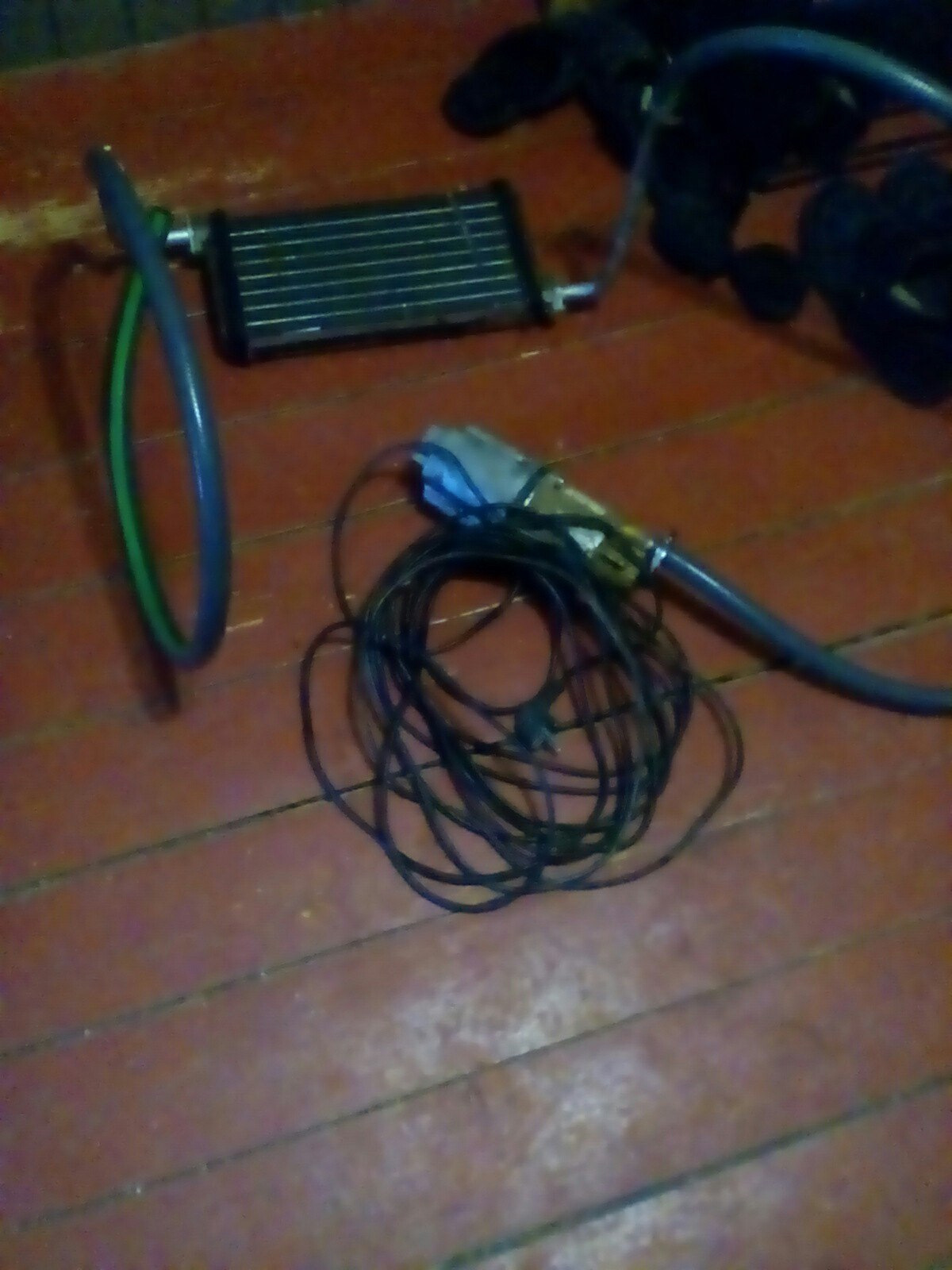

Вот такая простенькая конструкция для очистки радиатора, для подачи воды был взять касос типа
Просто фото в процессе всего. После этого два раза наливал чистой горячей воды что бы слить всю химию из радиатора, Можно так же всё это подсоединить и не снимая его. Так же много раз менял шланги подачи. Теперь у меня прям ташкент в тачке, Если будут какие то вопросы, оброщяйтесь, с удовольствием помогу)

"откручиваем эти четыре проводка"
а что за провода то?
они прямо на картинке по центру шурупами прикручены
Я вижу))) а к чему они подключаются то?)
Не могу сказать, вкручиваются в металлическую площадку, а откуда идут хз
Подсветка панели вроде.
