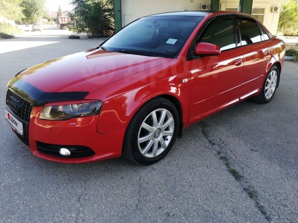

Продолжая отчеты о проделанной работе в последние месяцы, решил написать про центральные колпачки для дисков от Mercedes про которые я писал здесь.
Как я уже говорил диаметр посадки колпачка у мерседеса 75мм, найти такие для audi оказалось не очень простой задачей, а вариант с наклейками меня не устраивал, поэтому решил рискнуть и заказал колпачки на ebay для audi Q7(4L0601170 (77 мм))

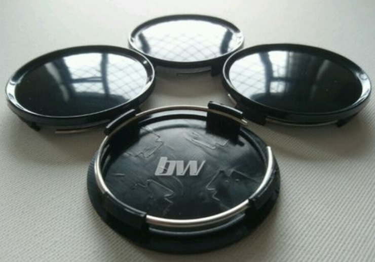

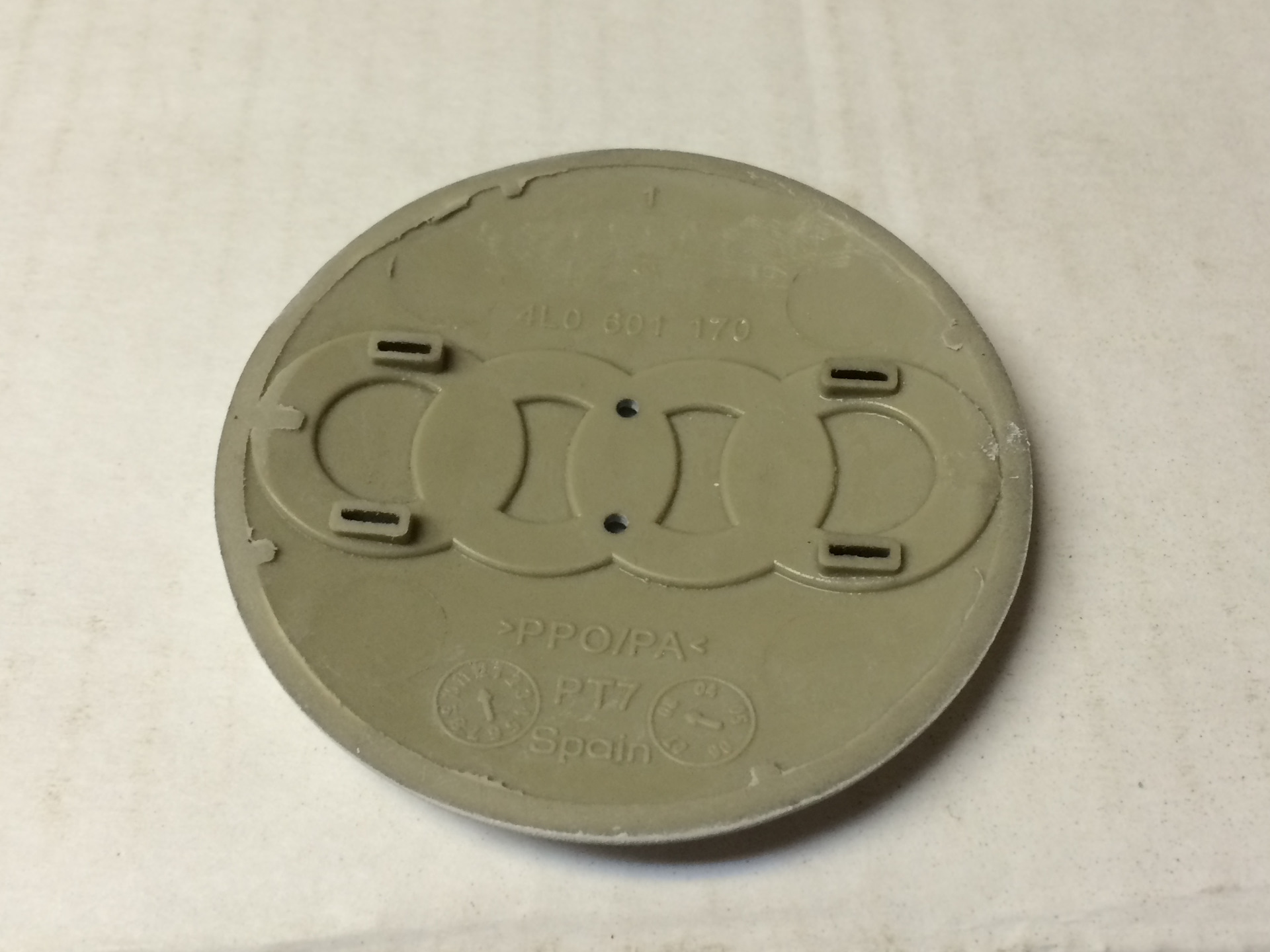

Примерив по приходу их к диску я понял что получается порно жуткое(жаль не сделал фотку), и решил отложить эту затею, но потом покрутил их в руках и понял что раз уж в таком виде я их не поставлю, то может я их переделаю!;) В итоге хромовое кольцо было снято и произведен замер получившегося диаметра и он получился немного меньше чем нужно(((…НО… как раз один в один с диаметром площадки(внутри ободка) установленных на тот момент колпачков купленных в автомагазине, типа таких:
, только серые.
Сначала было жалко портить купленные колпачки, но нужен был результат и работа закипела;)

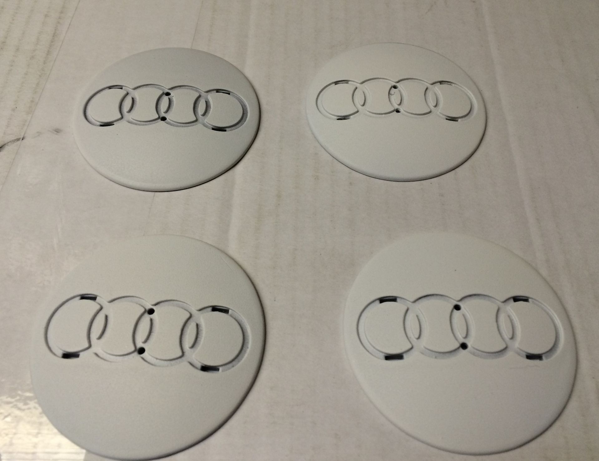

С помощью наждака я снял с колпачков все выпирающие места, предварительно сняв кольца, чтобы осталась просто крышечка, которая должна поместиться в колпачек:

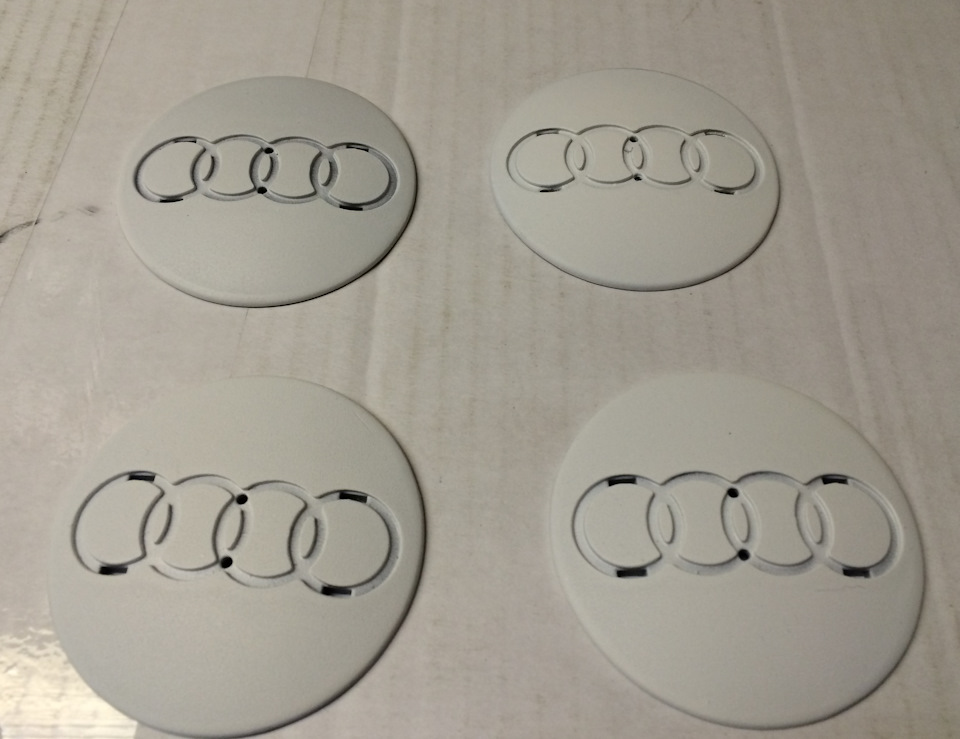

после этого, получившиеся крышки были заматованы, отгрунтованы, покрашены в цвет типа мокрого асфальта и покрыты лаком.

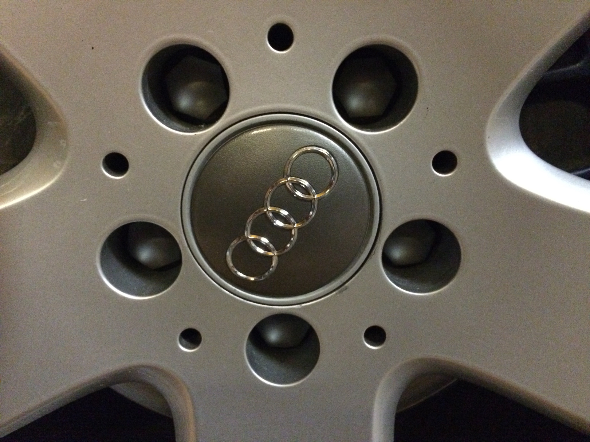

После того как все высохло, возвращаем на место колечки, крепим их с обратной стороны(запаиваем), клеим получившуюся крышку на колпачок, и получаем результат;)
Я остался доволен результатом, не учитывая конечно качество фоток)))
