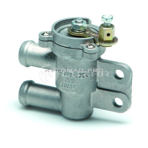

Клапан надо менять. Идея требовала продолжения, оставить просто термометр это не вариант и зачем он. Просмотрел много вариантов по электроклапанам. Были разные предложения начиная от размера и цены. Но всё не то, брать что либо и опять экспериментировать не особо хотелось, вдруг опять не пойдёт. И это затраты (могут быть и не малыми и лишними), слив тосола, установка, подгонка и прочая химия. А уже не тепло и также время на это всё надо. Решил остановиться на Газелевском электрокране РКНУ 8109030. Когда этим не интересовался, то даже и не знал что в Газели такой стоит.
detali.zp.ua/catalog/901-…lja_3302_jelektricheskij/
Стал отлично, места для установки хватает, как родной. Пришлось помудрить с электроникой (чтобы это всё работало), добавить ещё одну кнопку на панель и реле под капот. Прикрепил реле к тому отверстию откуда выходил трос печки. Результатом очень доволен. Уже проверил всё работает как надо, результат достигнут. Прогрев машины на выключенной печки, что удобно и быстро, ну пока прогревается быстро, а далее кнопки нажал, температура выставлена и всё, нужная температура в салоне. На 1 положении вентилятора набегает быстро. На трассе вентилятор не нужен. Может ещё понадобиться подкорректировать сам терморегулятор и место установки термодатчика, но пока не надо.

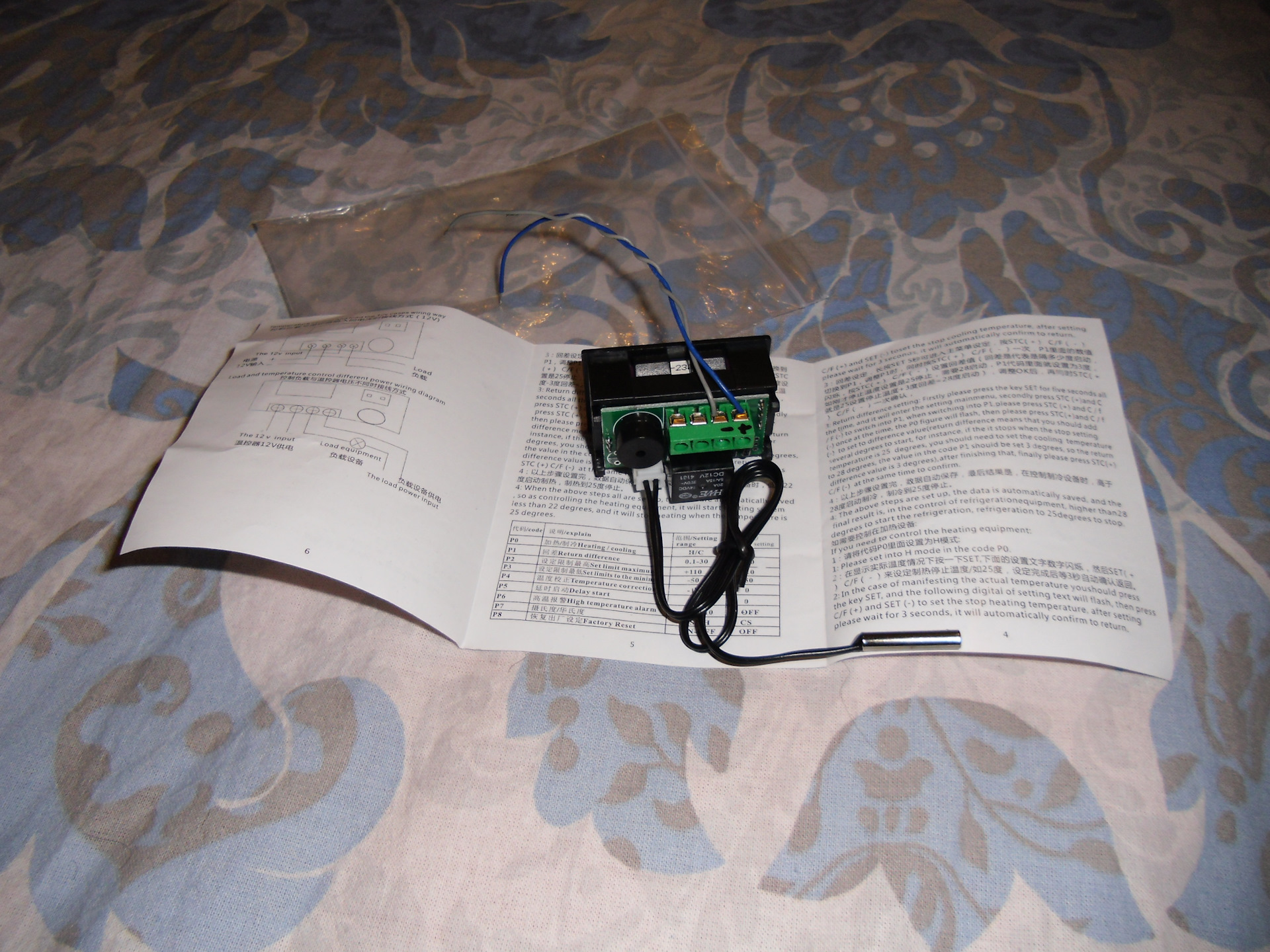

А где датчик температуры и как он выглядит, на устройстве с али есть разъем, но нету датчика
На первой фото Я указал где поставил датчик температуры, под торпедой. Посмотри по этой ссылке на али полностью страницу, там есть датчик и в комплекте идёт.
Ок, гляну, я так понимаю уже преобритен сей девайс, интересно как оно работает, насколько это практично
Девайс уже приобретён, но пока не установлен. Принцип работы его точно такой-же как и того что сейчас установлен. Практичность: 1 — это наличие корпуса, что упрощает процесс установки.
2 — одновременно показывает две температуры, желаемая и текущая.
Но это как кому нравится.

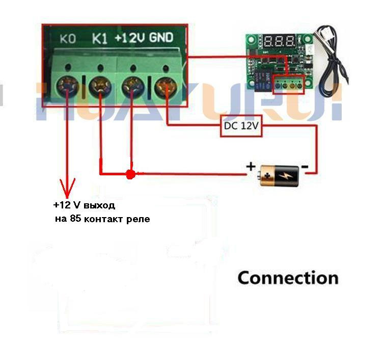

На сам кран питание подаётся постоянно. Я его подал через (зелёный) выключатель, (красный) выключатель включает сам терморегулятор. Если (зелёный) выключатель не включен, то терморегулятор работает в режиме "термометр", (для Лето). Команда (или плюс +12в) с терморегулятора подаёт питание на контакт реле 85 в момент включения, т.е. постоянно. Регулятор выключился питание на реле не подаётся. Коммутацию кран открыт, кран закрыт выполняет реле, замыкая контакт 88 или 87 на контакт 30 (минус, земля, масса). См. схемы ниже.
Кран открывается только при подаче + или при смене фазировки +/-?
