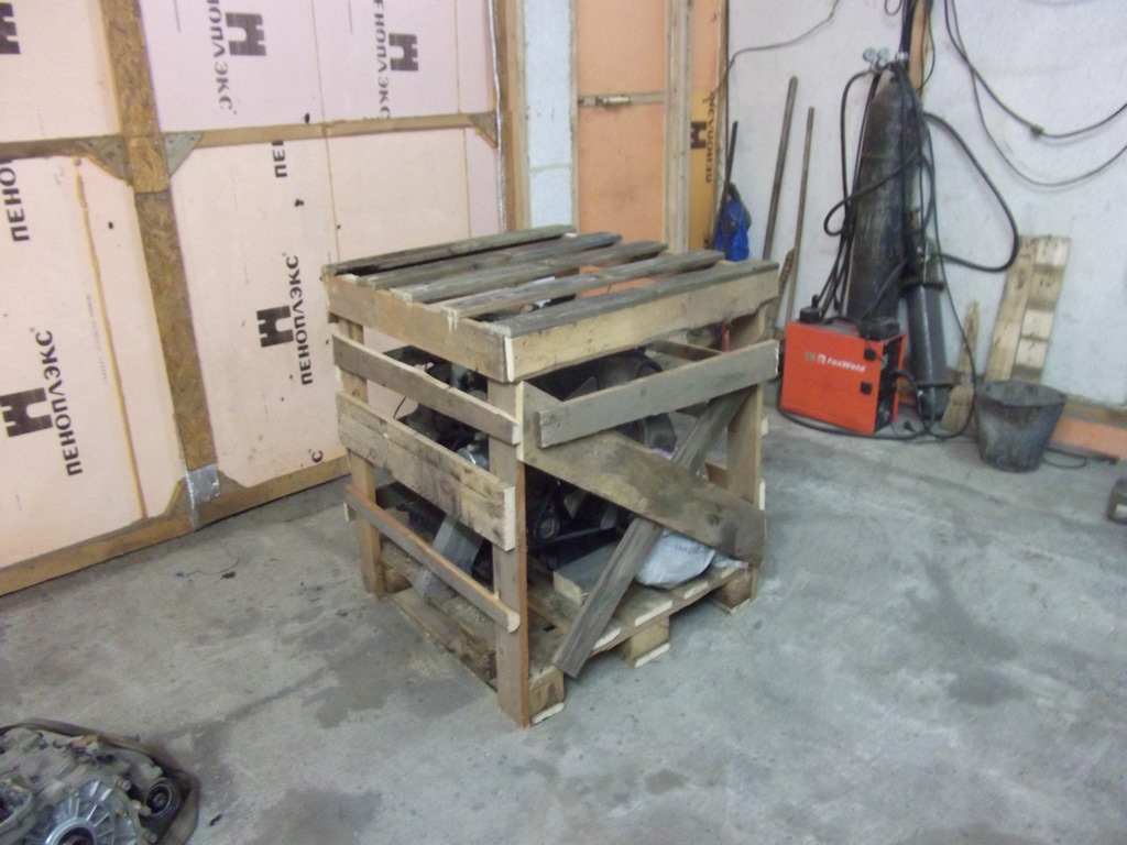

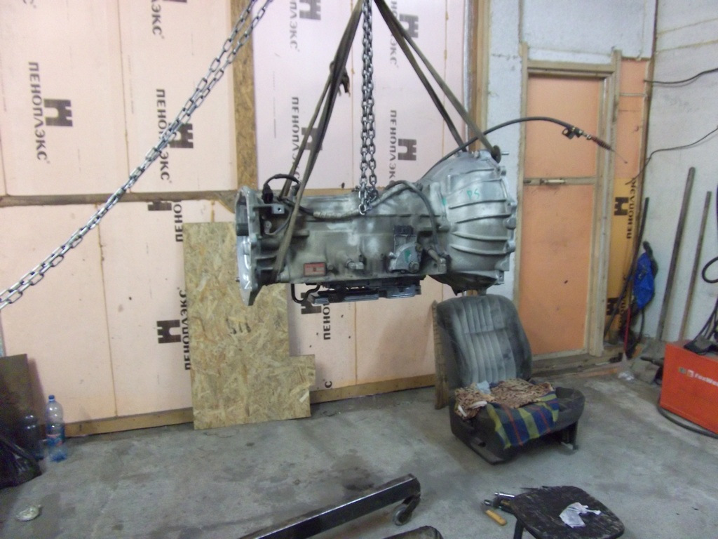

Привёз я с Новокузнецка свою контрактную АКПП, спасибо новокузнецким деликаводам Васильичу и его сыну Максиму, встретили, проводили, накормили, до выезда с города проводили :)

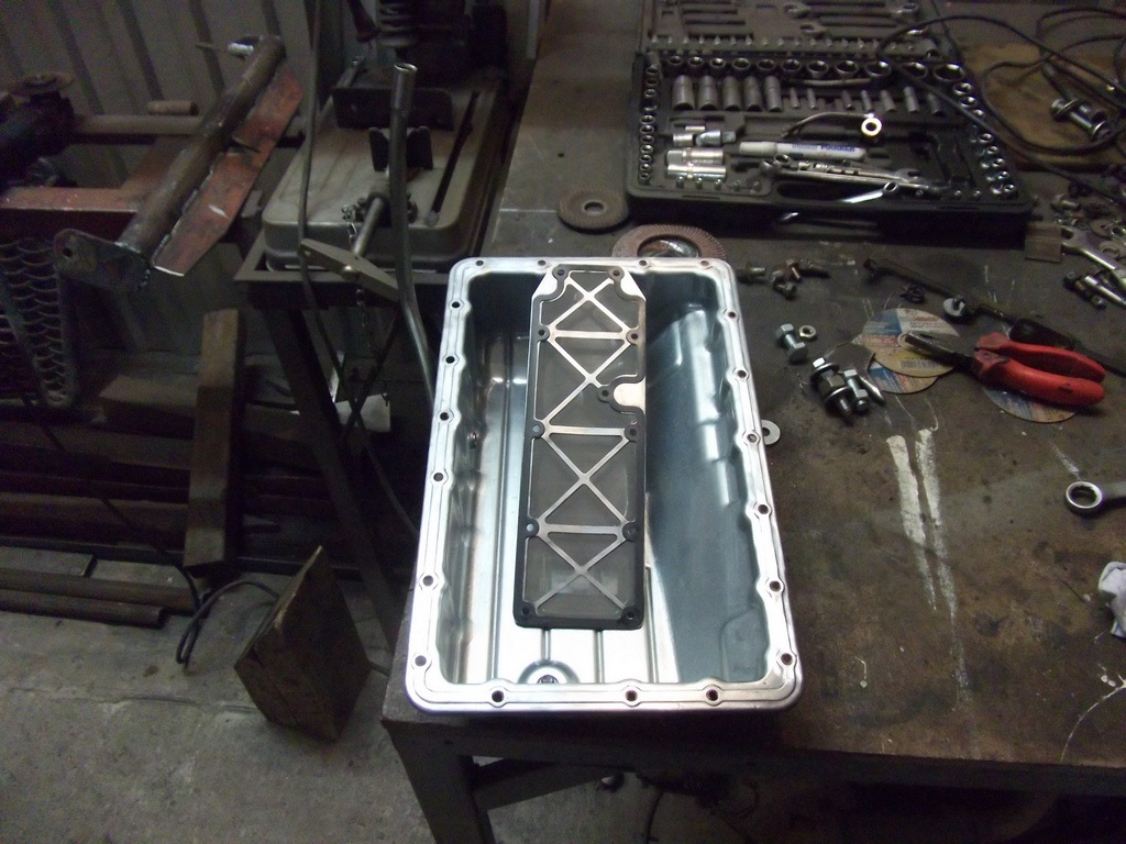

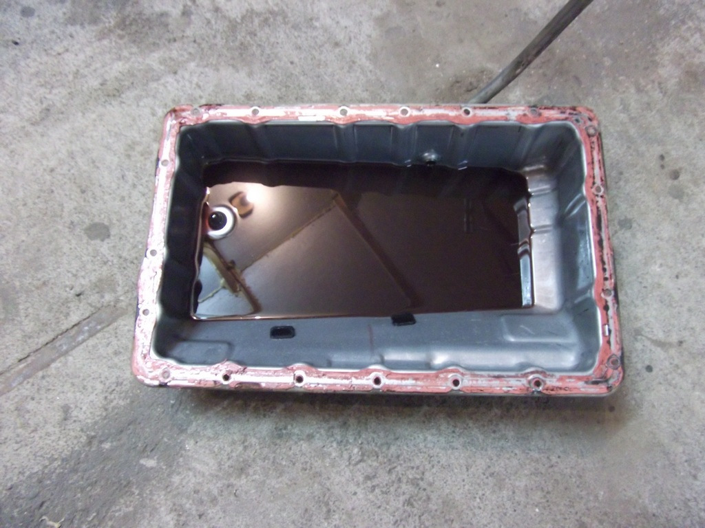

Сегодня дошли до неё руки. Вскрыл поддон для осмотра его содержимого.
Содержимое не такое уж и криминальное.

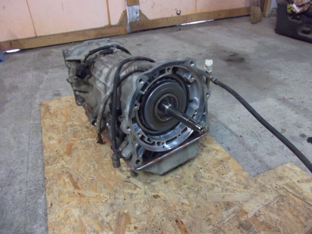

Снял фильтр, благо он не одноразовый, всё вымыл, вычистил, продул компрессором.

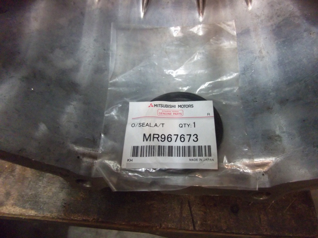

Как и полагается в такой ситуации меняю сальник ГДТ.

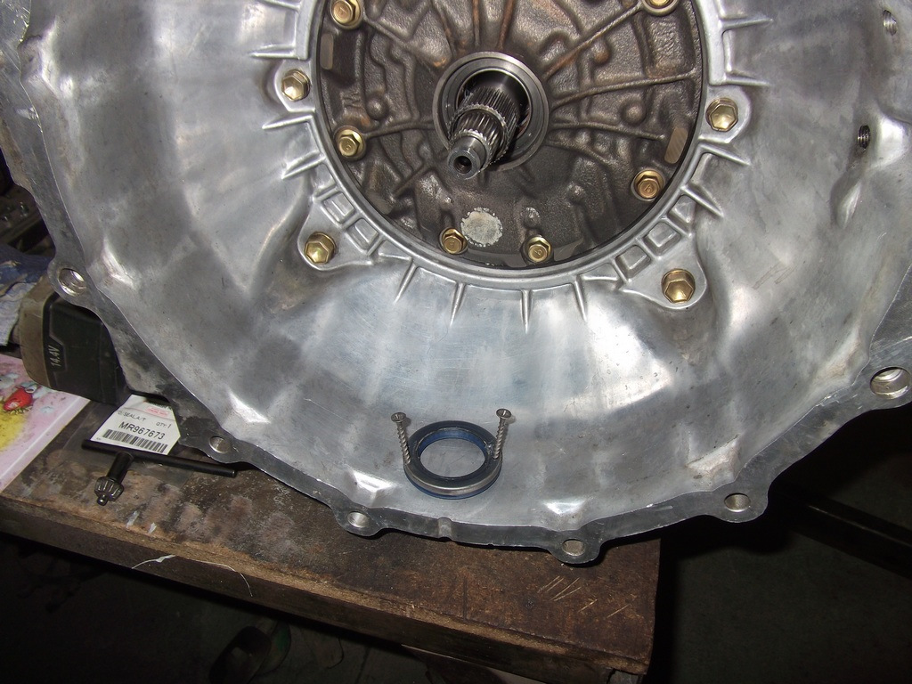

Всё по "мануалу" извлечения труднодоступных сальников :) Вкручиваем пару саморезов, взял по дереву, у них грани больше.

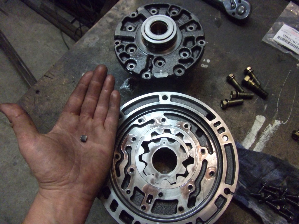

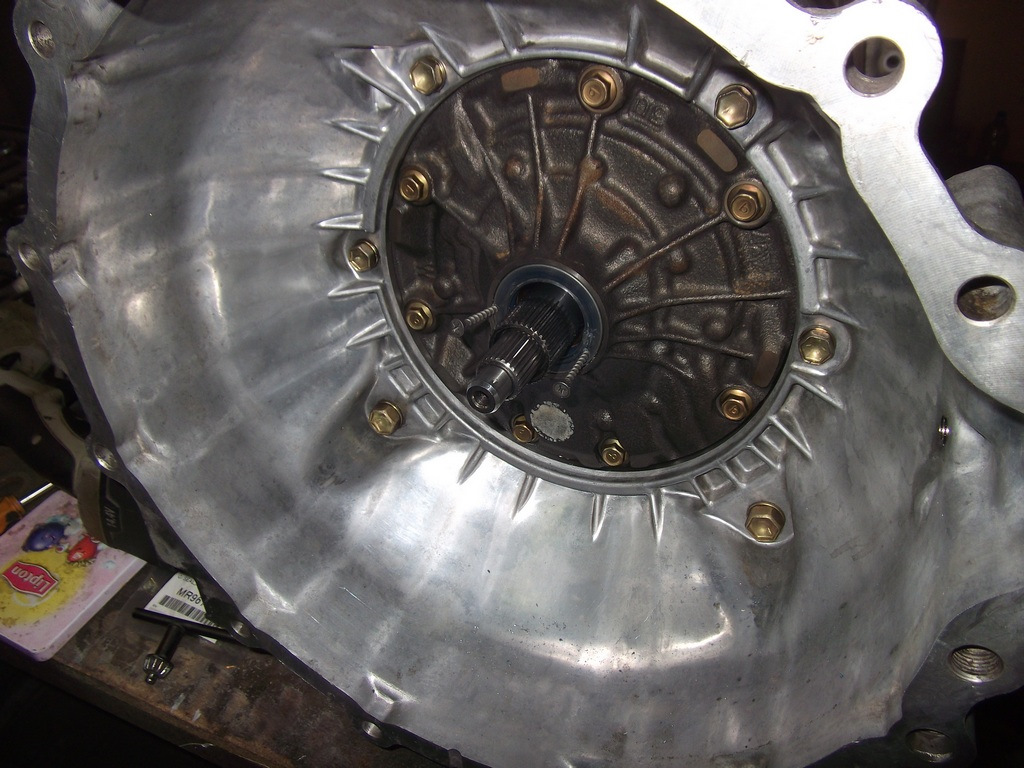

А дальше меня ждало полное разочарование, начинаю чистить-смазывать посадочное под сальник, и сначала думаю "померещилось" чур не я, чур не я :( свечу лампой, да нет, не померещилось. Скидываю колокол, следом за ним скидываю маслонасос.
Разбираю маслонасос и — … вот он, "нежданчик".
Когда ребята забирали мою АКПП с бокса по продаже контрактных запчастей, продавец отдал её без "бублика", я когда приехал её забирать, созвонился с ним, приехал за "бубликом", он говорит, они сами мол его не забрали, смотрю у "бублика" край отколот, продавец говорит мол уронили при транспортировке, ладно думаю, дорога встала и так в "копеечку" продавец малость скинул с цены, поменяю бублик со своей v4a512 прикинул, а он другой. вот теперь ясно почему у "бублика" край отколот. Хотел курить бросить, дык с такими контрактными АКПП не забухать бы :) :) Вот и делаем выводы. С таким попадаловом скину цену с итак не большой цены своей коробки — www.drive2.ru/l/456820694135604350/ колокол сейчас при таком раскладе на неё целый поставлю, сейчас их у меня с избытком :) Могу обменять её по договорённости на V4AW3 она же 30-40LE

В коробке что нашел? Обломок что это?)
Это зуб масляного насоса, вернее его шестерни, которую вращает бублик.

Да Саша, у насоса ухо привода сломано, а у ГДТ паз выколот под ухо насоса.
Балин… Не ну хошь вышлю… Че… Транс ниче — помоешь — норма. Насос целый. Единственное транс малеха печеный, но я думаю будет гонять, они редко когда накрываются. Ну или подыщу транс целый.
