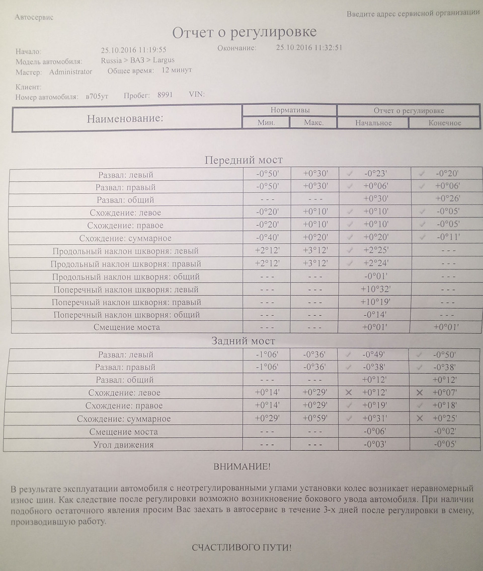

Стал замечать, что для того чтобы авто ехало прямо руль необходимо держать под углом вправо где-то 1-2°. Кроме того при движении уводит немного вправо. Особенно при ускорении.
Позвонил на сервис. Записался.
Сегодня съездил — говорят нужно делать развал-схождение. Глянули схождение спереди на максимуме с обоих сторон. Ну ок. Сделали. Посмотрел — все вроде нормально. По гарантии говорят не будем — это типа удар. Ну да ладно. Помню что бился правым колесом — ок. Тем более 600р. не деньги да и с работы названивают — срочно надо ехать.
Уже приехав домой, стал просматривать диагностический лист и заглянул в задний мост… Оппа — а там все стало хуже чем до начала. Левое схождение и так было меньше минимума, а стало еще меньше — теперь и суммарное за минимум вышло.
Это блин вообще нормально?

это почти лечится или лечится, ОД всеми фибрами сопротивляются, пытаясь вписать в пределах нормы, если признают то тянут резину, историй много, кому как повезет, жор резины по бокам сзади нужно контролировать — есть или нет.
Посмотрю завтра резину. Даже сфотаю.
Т.е. это заменой балки лечится что ли?
вроде не замена а чего-то регулировка, знакомый после 4-го посещения од забил на них хоть лед немного тронулся, поехал в сервис к дяде васи и ему пластинами выправили.
болезнь, еще и резину часто жрет, задняя балка часто криво стоит))
Это лечится?

Где то здесь на драйве писали, что водит машину при разгоне в одну сторону, при торможении в другую, и что это для нашей машины норма, я и успокоился. Ан нет оказывается! Или я не про то?
Не — это понятно. Это норма для всех недорогих переднеприводных, с поперечным положением движка. Но кстати только при торможении двигателем.
Это понятно. Но сейчас речь не о ускоренном движении, а о равномерном.
