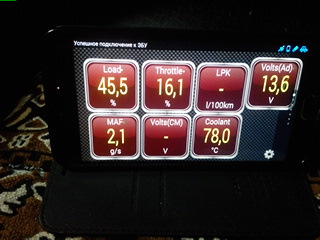

Имеем автомобиль форд фокус 2002г/в. В какой то момент начал замечать что увеличиля расход топлива, что на газу что на бензине(20лгаза хватало примерно на 150-160км) и начали изредка появлятся ошибки Р-1132. Решил разобраться в чём причина. Купил ELM(чик)-327 и давай мониторить. Программа "торк" первое что зделал, это убрал ошибку, но через какоето время она опять вылезла. начал создавать на телефоне в проге разные рабочие столы и с разной комплектацией приборов.
Обнаружилось что у меня датчик положения дроссельной заслонки на холостом ходу показывает что она открыта на 16,1%. Снял воздушный патрубок, а хрен там-заслонка закрыта, подозрения о том что туда что-то попало, не подтвердилось. Начал мониторить гуглу, узнавать у фордоводов их показатели ДПДЗ и очень был удивлён что у людей тоже не 0%, а от14 до 20%. Что это за хрень, неужто косяк инженеров компании форд?

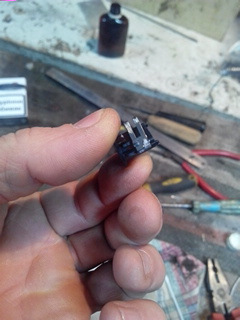

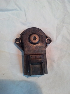

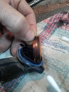

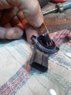

Решил посмотреть что внутри моего датчика, разобрал и обнаружилось пару несостыковок.
1е дорожки резистивного слоя изрядно подуставшие.
2е судя по следам на этом слое он недоходит до начала(в положение холостого хода) почти 10мм.
Так как датчик буду менять то решил дорожки насколько это возможно зарисовать простым карандашом, хуже не будет, так и зделал. Всё собрал обратно и пошол ставить обратно на авто, при этом сразу подключил сканер.
Поставил на место, установил так чтоб крепёжные отверстия чётко совпадали и снова показания 16,1%. Проворачиваю датчик по часовой стрелке и вижу что значение меняется, а именно становиться меньше. Максимум что удалось зделать, это 7,1%. Теперь надо както его закрепить, а ушки для винтов на датчике ушли на примерно 5-6мм. Да гуано вопрос, напильник в руки и делаем пропилы, напротив крепёжных отверстий дроссельного узла. Закручиваем винты и вуаля, датчик за счёт того что шляпки на винтах большие, стоит мёртво. Скидываем клему с акума и ждём минут 5-10. Одеваем всё назад, собираем воздуховод и заводим авто.
Машинка завелась мгновенно, на педальку газа реагирует отлично. Пробный заезд и тоже всё окей, по моим ощущением аж бодрее как бы стала. Мгновенный расход на подъёме в среднем показывает от 18 до 42л/100км. При тех же нагрузках и положении дпдз на 16,1% показания были 46-80л/100км. Средний расход снизился с 13,4л/100 до 11,24л/100км.
