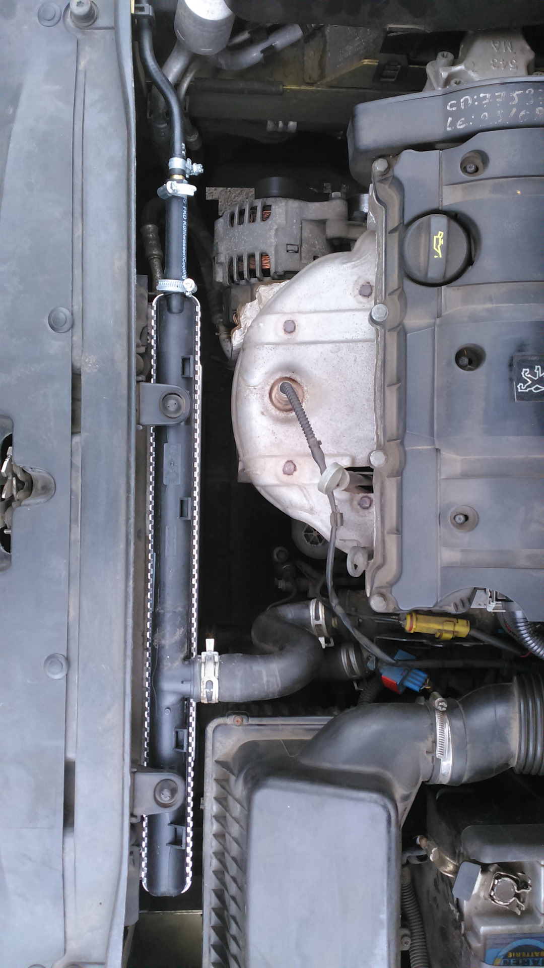

После устранения и этой течи, охлаждающая жидкость и не думала прекращать уходить. Ну что ж, продолжил поиски. Открыв капот, глянул на радиатор. Видны подтеки антифриза на радиаторе.
Далее надо было решить, ремонт или замена. Ремонт радиатора со снятием и установкой 80-100 руб. и время на ремонт. Новый радиатор 156 рублей. Так как снять и установить мог сам, то идея с ремонтом как то отпала, надо было бы потратить 1-2 дня на ремонт. А вот замена выиграла, потребовался бы 1 день и пару свободных часиков.

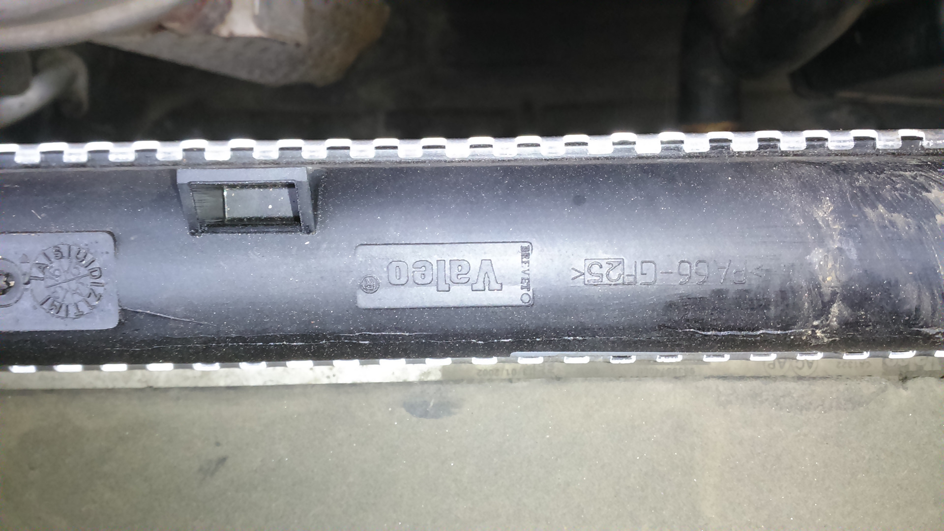

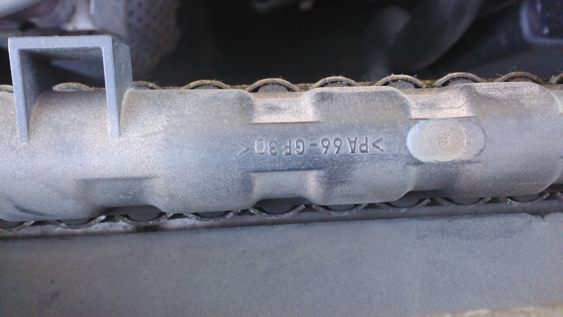

Для ремонта был заказан оригинальный радиатор из предложеных аналогов с индексом с началом RP. Пришедшим оригиналом оказался радиатора valeo. По цене он кстати стоил дороже Valeo.
