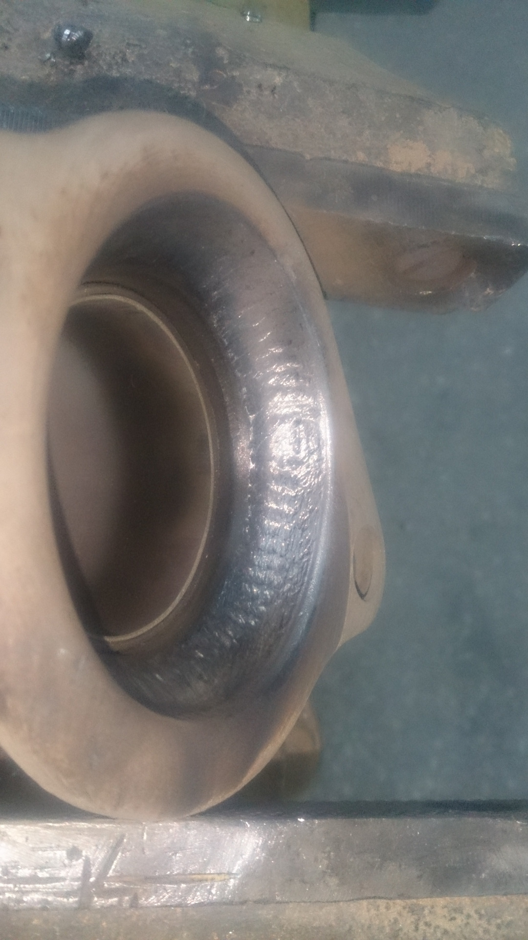

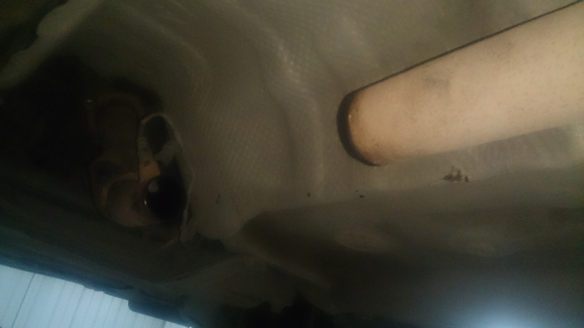

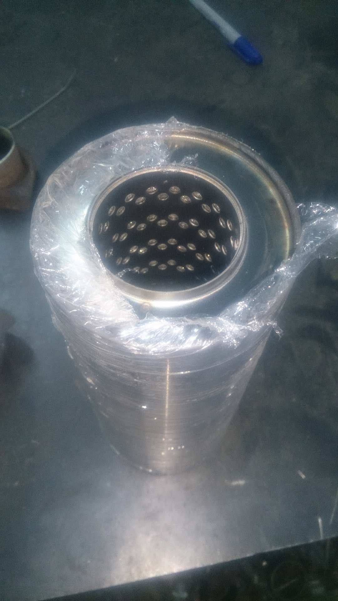

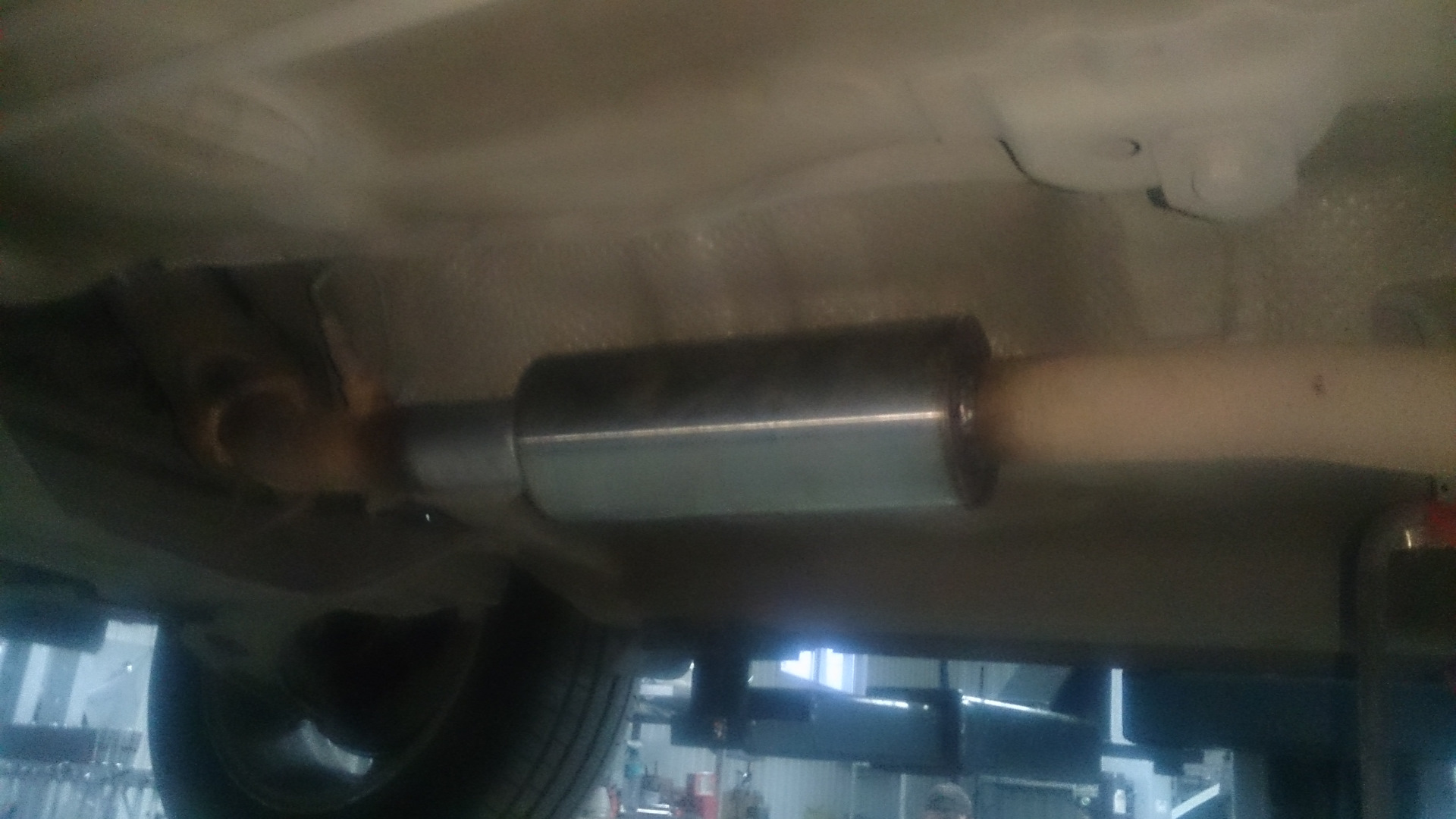

Порядком надоел шум при разгоне и вообще в движении, кольцо стояло свежее несколько месяцев ему, но секло постоянно. Сегодня всё устранил.Причина была, как я и думал, кольцо протерло место прилегания до дыр, дыры маленькие, еле заметные, но выработку видно хорошо, отремонтировали, приварив на место выработки схожее по форме железное колечко от выхлопа гелендвагена. При снятии кольца и отрезка трубы, к которому она прилегает, посмотрел заодно и катализатор, он выгорел где-то на 1/3 со стороны двигателя, заменил его на пламегаситель.
Итог: в машине снова стало тихо, комфортный звук при разгоне, да и разгоняться стала резвее, плюс, вроде, немного упал расход топлива.
Обманку пока не ставил, решил съэконить, ошибку по второй лямбда пока не выдаёт.
Всё более наглядно на фото.

Ты про пламегаситель? Из чего были сделаны, на сколько хватило?
У меня быстренько такие сгорели(
Да, про него. Внешне, как твой. Примерно на год. Посмотри у меня в бж
Ну посмотрю на сколько моего хватит, заодно заеду узнаю, есть ли на них гарантия и сколько, если есть.
фото катализатора не делал?
Не стал, там глазом не поймёшь с первого раза, а фотик и подавно не передаст. Вообщем представь, что катализатор это яблоко, от него откусили полукруглый кусок.Если кат выгорает его лучше сменить или вырезать, т.к всё что выгорает, половина летит обратно в двигатель. Да и толку от него уже в таком состоянии почти нет.
