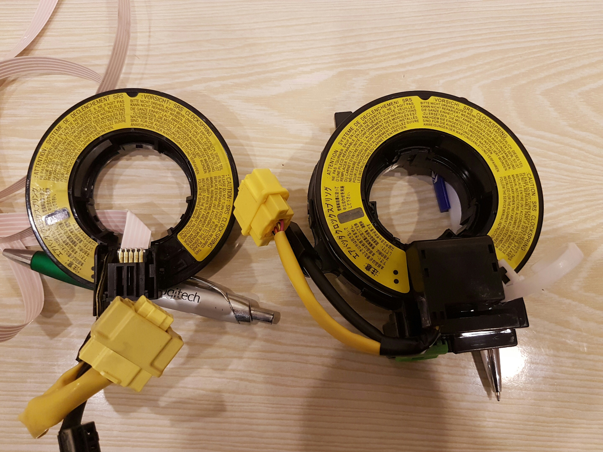

Не так давно навернулся у меня рулевой шлейф. Симптомы обычные — в прямом положении руля магнитола на кнопки не реагирует, если повернуть на 90 градусов — работает. Болячка известная — шлейф 8619A018. Заказал оригинал и поменял.
Но у наших друзей китайцев на всем известном сайте шлейф стоит 10 баксов против 70 за оригинал. Стало интересно, есть ли отличия. Было куплено вот именно это у именно этого продавца.
Итак, сравниваем.

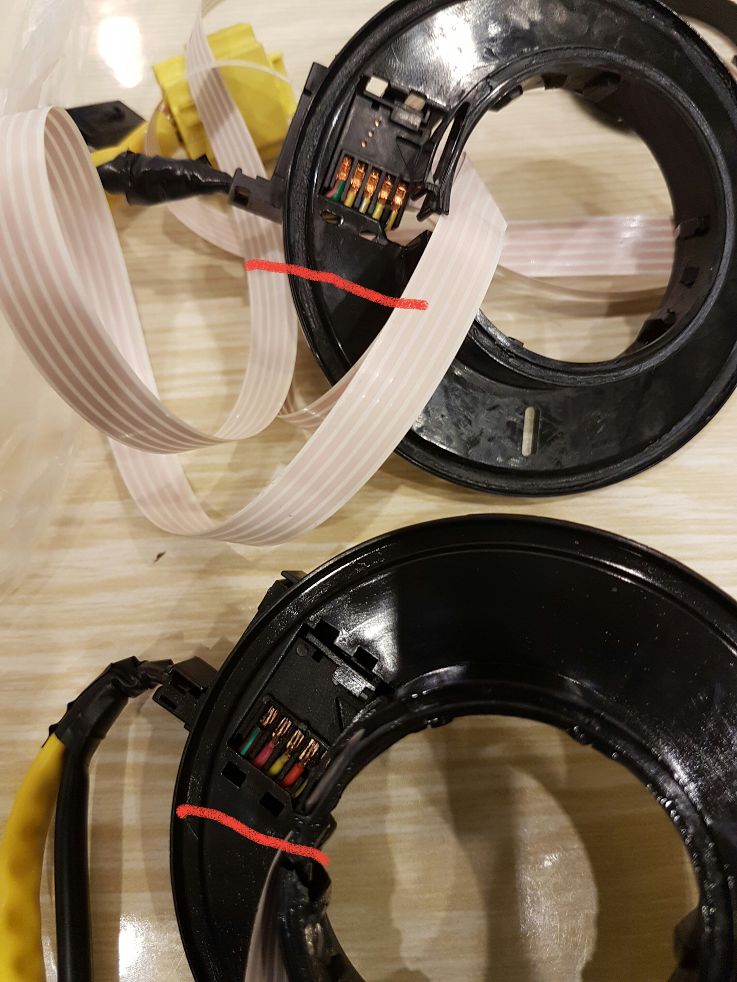

Сверху оригинал, снизу китаец. Обратите внимание на цвет контактов — у китайца желтоватые.

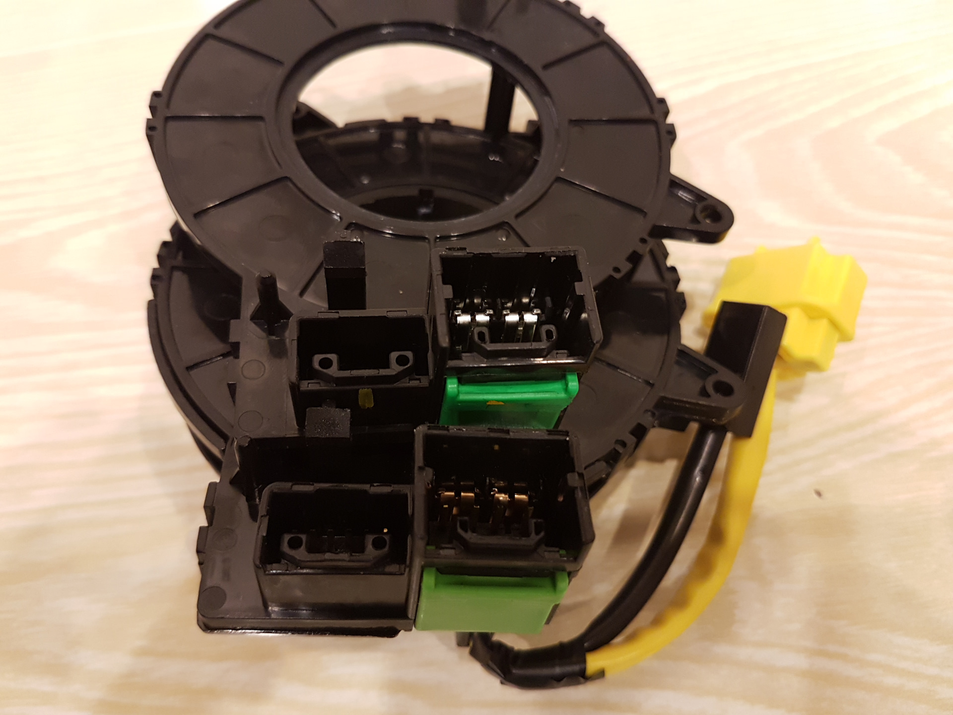

В целом размеры одинаковы, однако литье у оригинала аккуратнее.
все похоже, хотя имеются мелкие различия — например наклейка на китайце больше.

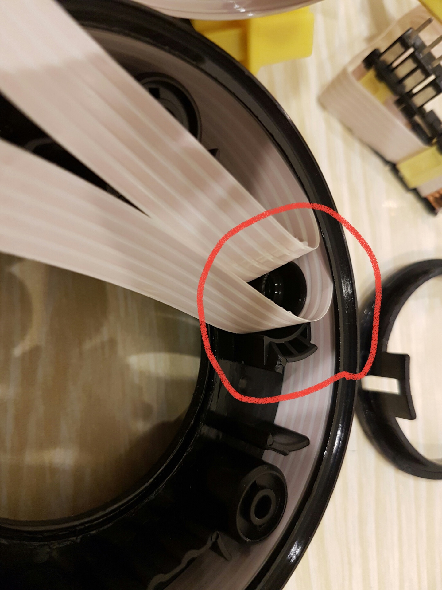

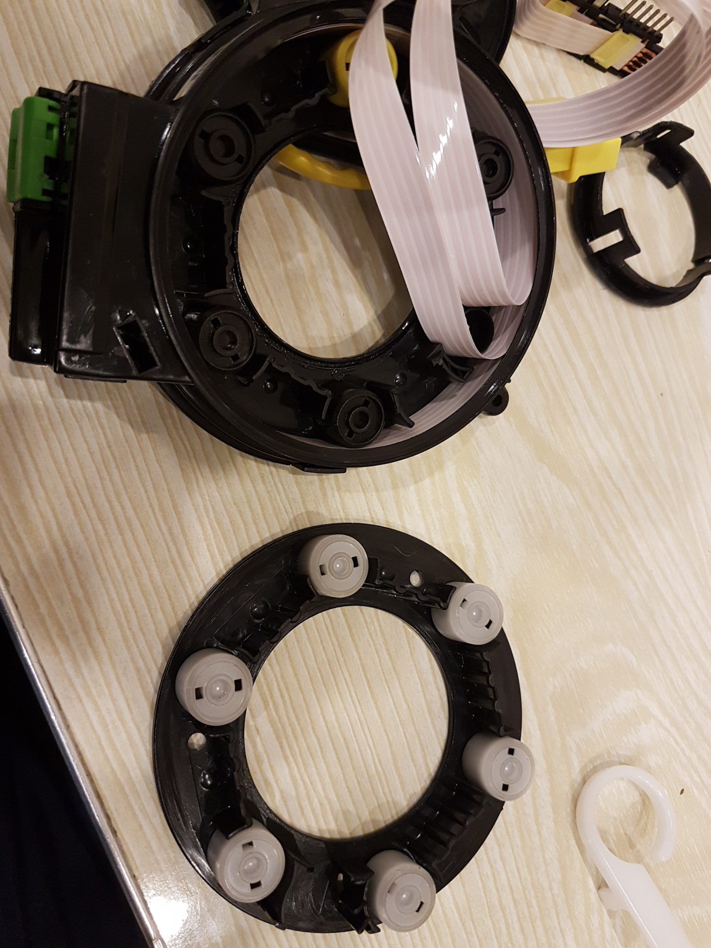

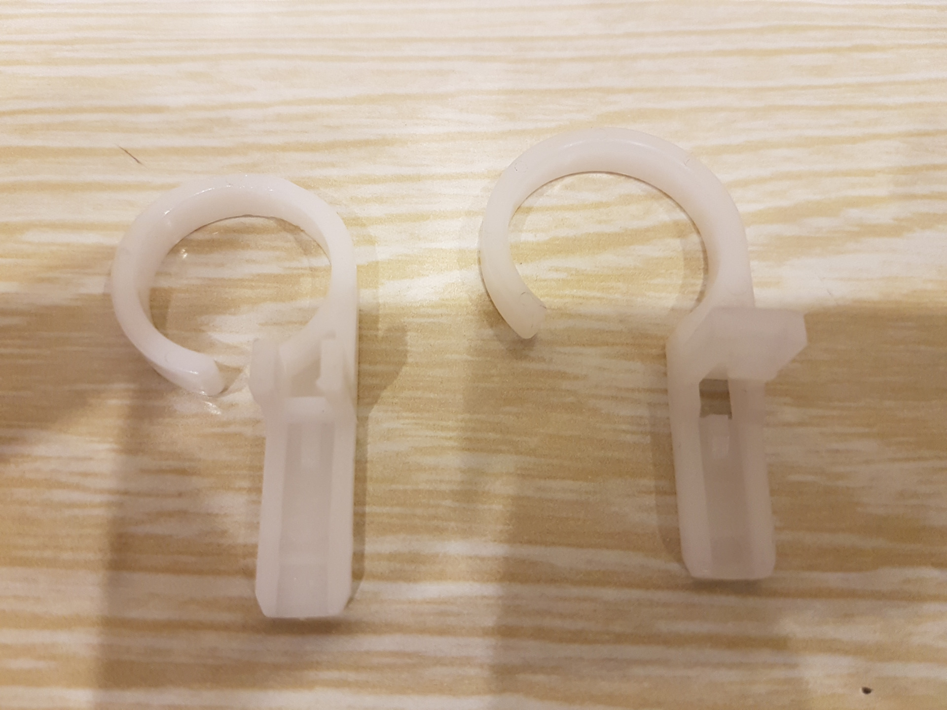

Разбираем китайца и…
забыли положить один ролик. :)

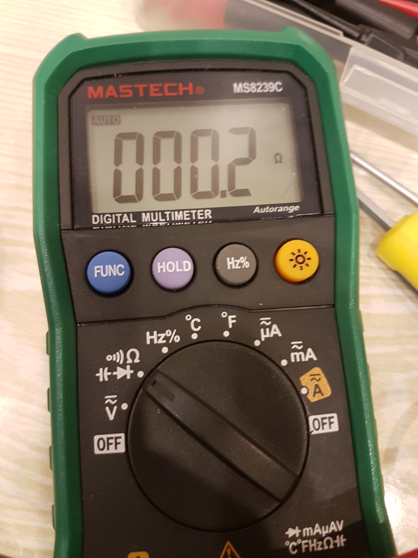

Далее, сравниваем сопротивления (сразу предупреждаю, проверять все выводы мне было лень)
Все совпадает.
Еще нюанс — сам шлейф в китайце более жесткий, но возможно дело в том, что родной далеко не новый.
На машине я китайца не ставил — лень разбирать машину.
Итого: навскидку никаких явных проблем с китайцем не обнаружено. Но в комментах на али некоторые пишут, что у них не работает.

А у вас случайно первый не китайский тоже? Оригинал вроде без жёлтой наклейки и там выштампованы символы.
привез недавно для клиента — в документах Япония (счет фактура) упаковка идеальна, картон похож на оригинал (может оригинал), наклейка ровная четкая (made in JAPAN). внутри заgчасть в красной пупырке (как всегда в оригинале MMC) ----- но есть но, контакты медного цвета, наклейка очень яркая и "чека предохранительная" на вид как ваша с китайца
На Тойоту также покупал "Оригинал")) все четко, наклейка, упаковка, даже чека как у оригинала, у тойоты она немного другая, оказался чистокровный китаец, лента как в китайце не очень и разъемы airbag жёлтые блестящие.

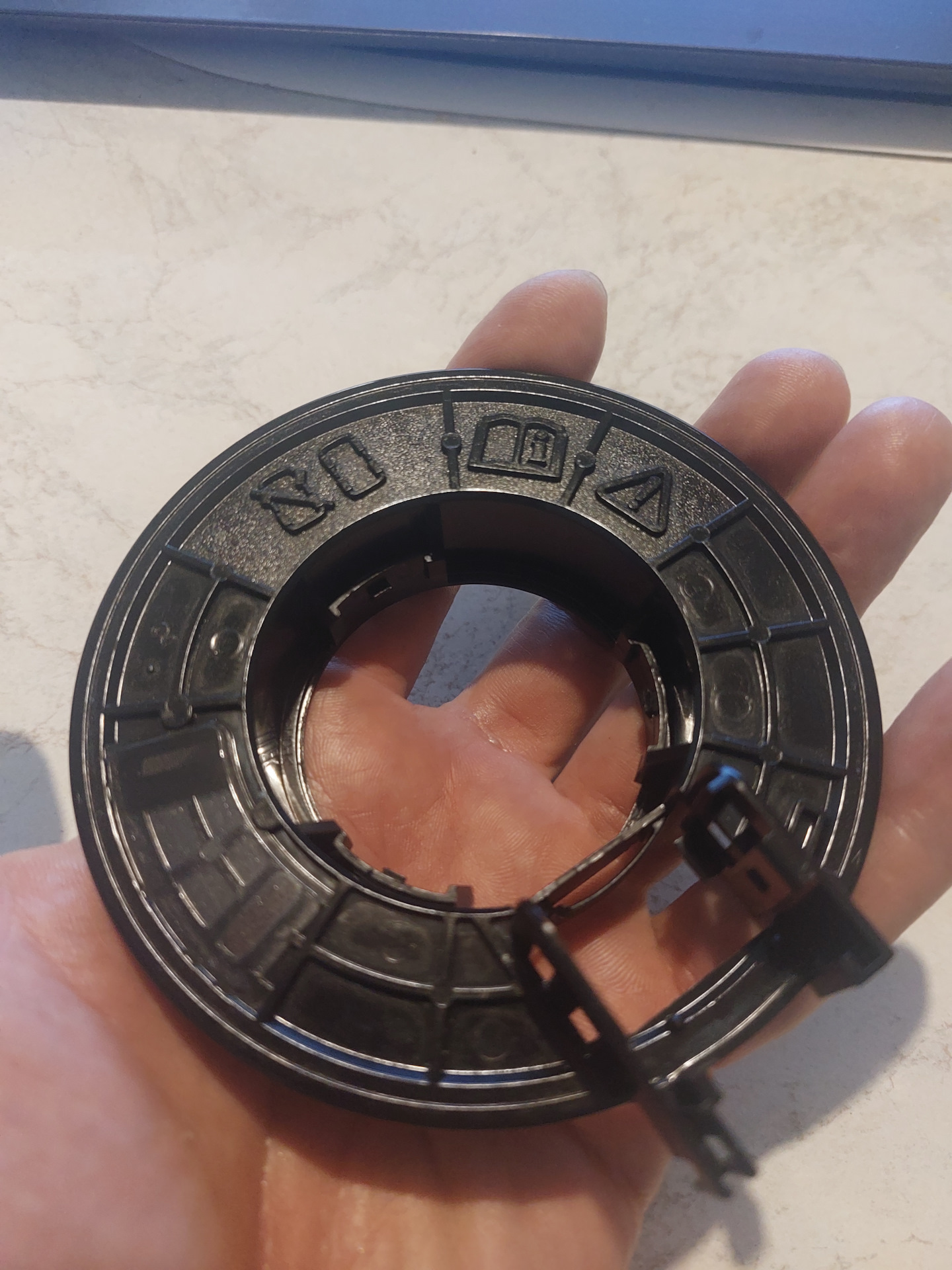

вот((((((((( китай в мусор… хотя надежды на него были великие… новая улитка визуально куда лучше чем старая… пластик совсем другой + отлиты разные пиктограмы на корпусе — в общем это совсем другой товар… odesoftami.com/8619a018-o…inal-spring-outlander-xl/

Докладываю, разобрал китайца — шлейф действительно короче на сантиметра 3.)
Далее, обнаружил, что китайцы неправильно проложили шлейф — как раз там, где не хватает ролика :)
В процессе сборки жесткий китайский шлейф дал о себе знать — теперь все крутится оочень туго. Ну и после правильной прокладки шлейфа таки в одну сторону трех оборотов нету :(
