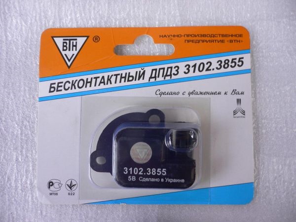

В общем история короткая, но может кому пригодится. Купил я полгода назад бесконтактный дпдз фирмы ВТН.
Вроде ездил все хорошо, но в последнее время начал замечать небольшие гуляния оборотов после запуска на холодную, которые проходили по мере прогрева. И вот после подключения через недавно купленный адаптер увидел такую картину — педаль газа отпущена полностью, а на экране вижу, что дроссельная заслонка открыта на 11%. Меня это насторожило и я полез гуглить. Короче косячные они — эти ВТН и глючные… Пошел купил дпдз Омега (который на 150 р. еще и дешевле).

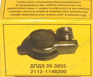

Машина стала себя вести адекватно, реакция на педаль газа стала более острой, пропали дерганья при небольшом нажатии на педаль — короче одни плюсы)) А если уж и ставить бесконтактный дпдз, то фирмы Автоэлектроника (АЭ) г. Калуга — они надежные, как показывает практика многих владельцев и экспертиза, но я что то пока на такие в своем городе не натыкался… Буду искать!

из безконтактных которые я тестил самый лучший это арзамас
Не слышал даже о таком… А вот про калужский много. Но учту, мож где попадется
калуга тоже умирает я пробовал, а арзамас с завода идёт только контактный

Ставил бесконтактный, и 2-х недель не прошло, начали обороты плавать и дергаться, по диагностике показывало положение ДЗ от 10 до 15% открытия, хотя я не трогал газулю =)
Поставил тоже омегу, прога показывает стабильные 10%, смотрел так же на 2111, там тоже 10% открытие заслонки, или прога кривая, или мозги смотрят на процент отклонения от величины 10%
Ты через какую прогу смотрел? Если черз Scan Master, то там 10 показывает всегда, если через opendiag смотреть, то там все точно и четко.
