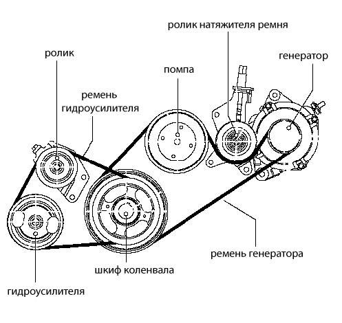

Весной я уже говорил про свист ремней навесного, который случался после ночной стоянки в прохладную, влажную погоду. Тогда грешил на одеяло Автотепло. И действительно, после его снятия свист практически ушел, но это совпало и с наступлением теплой погоды.
Однако, с началом похолодания осенью свист вернулся, а одеяло все еще не установлено. Начал копать.
Что было проделано.
— Для начала пристально изучил состояние ремней/роликов — оказалось все Ок.
— Купил Belt Cleaner и силиконовый спрей, пробрызгал все. Свист снизился, но по утрам не ушел.
— Решил подойти к вопросу более комплексно:
Disclaimer: Данная операция на работающей машине имеет риски получения травм и повреждения агрегатов автомобиля. Так что если решитесь повторить данный опыт, то будьте крайне внимательны и аккуратны. Пальцы намотать может на раз-два, так что как минимум щетка с длинной ручкой и крепкая рука должны быть в наличии. ))
1. На работающей машине пробрызгал клинером и силиконом все ремни, дал проработать пару минут.
2. Взял жесткую щетку с длинной ручкой и, каждый раз предварительно сбрызгивая ее силиконом, прижимал секунд на тридцать к ремням и роликам с целью очистки от накопившейся там грязи.
Ремни/ролики заблестели, свист ушел и не возвращается.
