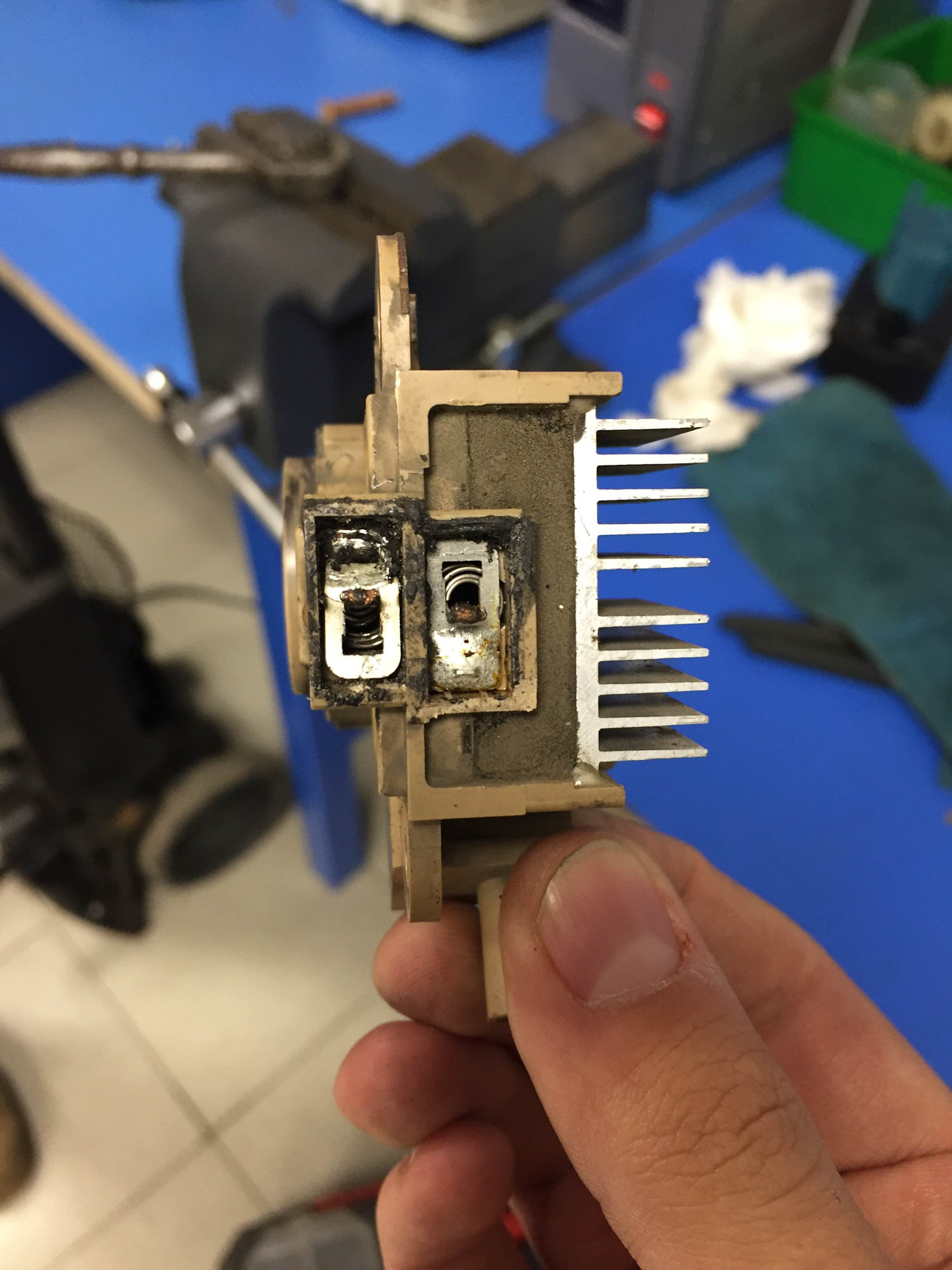

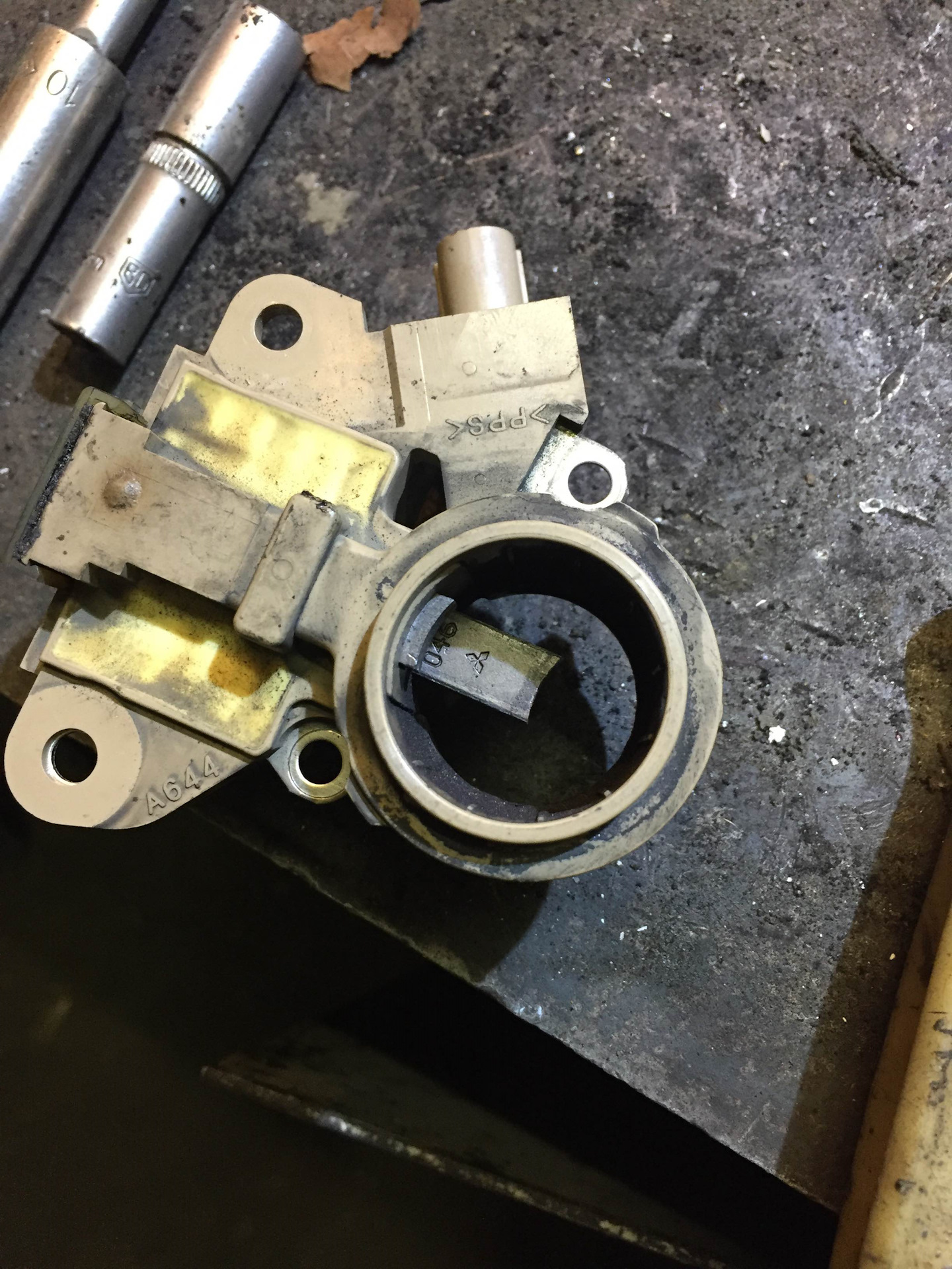

Замена аккумулятора мне не помогла. Как бы я не хотел, но дело было не в нем. Поездил я пару дней с новым аккумом. Лампочка то загоралась, то тухла. И однажды уже не потухла. Так я отъездил полдня и в обед машина тупняком музыки мне намекнула, что аккумулятор то подсел. Заглушил, попытался завести, но сил у батареи уже не было. Пришлось 10 минут подкурить и ехать к своим ремонтникам. Подключили комп, он радостно нам высветил ошибку P065A, которая нам ясно говорила, что дело то в генераторе. Сняли, разобрали. И вот она проблема:

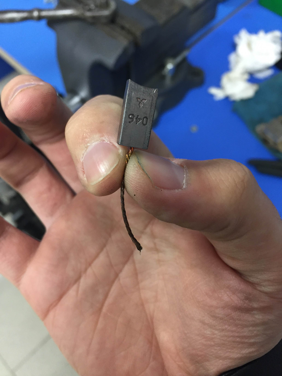

Одна щетка явно не хотела выходить из паза. Начали шевелить отверткой щетку, а она и выпала легко.

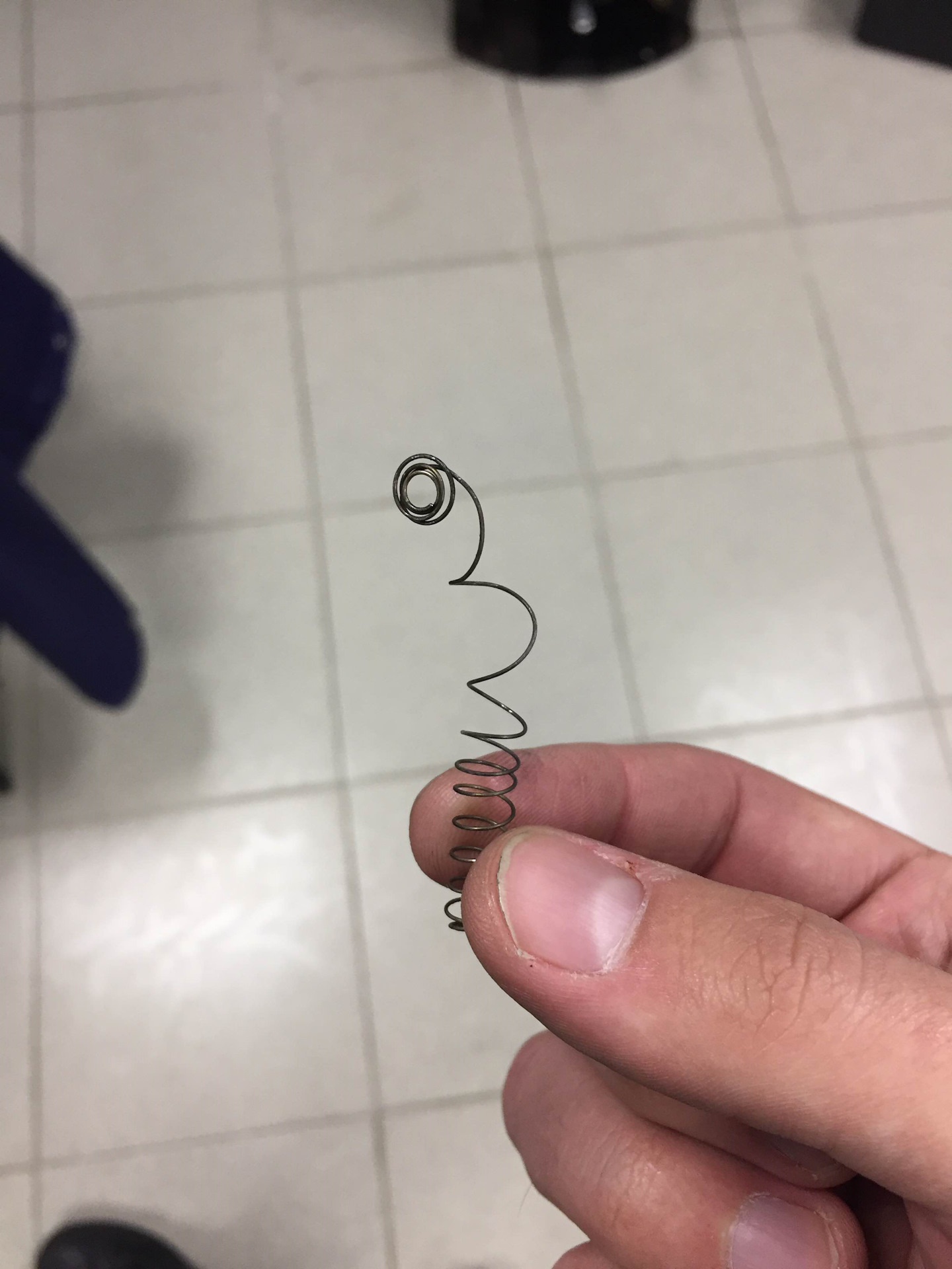

Как мы поняли, паршивенько припаяли её в Mitsubishi. В результате чего в этом месте шел перегрев. И пружинку отпустило. Подергали легко её
Совсем не пружинит, раскручивается легко, форму не держит. Нашли донора, заменили, щетку припаяли, все собрали. Генератор работает как и прежде.
