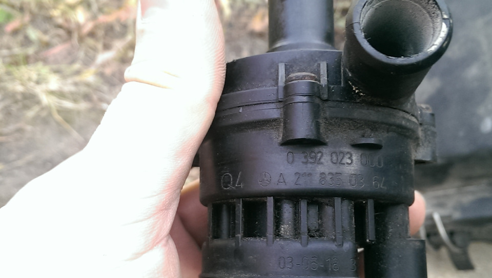

Вот наступили холода, пока правда не сильные и я стал пользоваться кнопкой REST все чаще при стоянке и заметил, что что то тут не ладное, очень быстро остывает печка. Включаю зажигание, а температура больше 60 градусов, открываю капот, а там тишина, насос молчит. Взял молоточек и постучал слегка в районе щеток и на те вам, заработал. Через пару дней ситуация повторилась и было принято решение его заменить. Позвонил по разборкам ценник оказался в районе 20$, пошел курить форум и нашел тему по замене щеток. Прикупил щетки за 4 рубля чуть большего размера чем нужно, думаю обточу под размер и тут я вспомнил что уже 4 года назад я его перебирал и менял щетки.

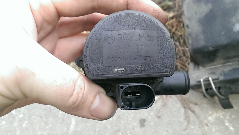

Пока мониторил интернет наткнулся тут на Драйве на номера почти всех насосов от Bosch в одной теме и заметил очень интересный насос безколлекторный под номером 0392023004.
Позвонил на разборку и оказалось что есть такой от 211 мерседеса и стоит в 2 раза дороже. Почитав его характеристики и подумав с денек я понял что ничего я не выигрываю простой заменой щеток, опять через 4 года разбирать, а может и с коллектором какие уже проблемы есть и тем что потребление тока при простое у родного насоса будет больше, а значится и аккумулятор будет разряжаться быстрее, решил я его забрать.

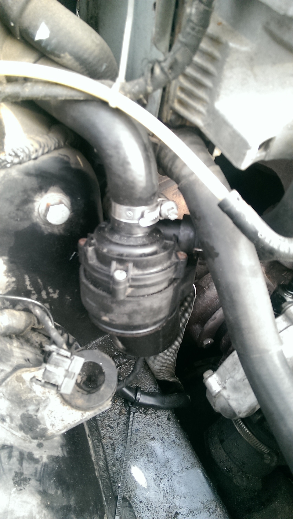

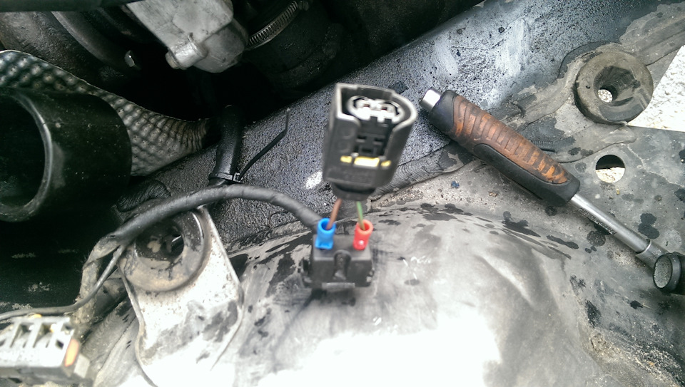

Установка проблемы не составила, а фишка была в комплекте, только докупил штырьки круглые чтобы оставить родной разьем без нарушения родной проводки. Насос ничем не крепил держится за счет шлангов и лежит на резине старого крепления, а так как он очень легкий проблем быть не должно.
Теперь насос вообще при работе не слышно, да и мощнее он значится и теплее будет в салоне и Webasto с учетом того что стоит немного выше уровня антифриза не будет выключаться из-за перегрева.
