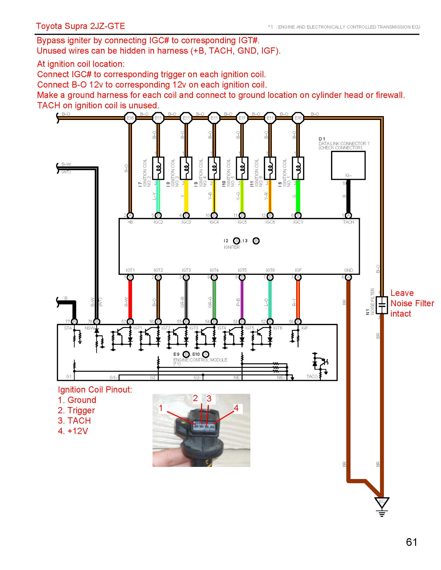

Снизошло на меня вдохновение написать этот пост для тех, кому хочется доработать систему зажигания при переходе на сингл и несильно хочется тратить кучу денег на новые родные катушки от JZ с мягко говоря сомнительной надежностью в своей работе:)
Вдохновил меня на эту доработку изначально пост на сайте настройщика Дениса mr. Y, который настраивал мне супру, ссылка тут!
После всех раздумий и приятного удивления от возможности сэкономить, начал я читать supraforums американский, там я нашел пост с официальным ответом от тойоты со скриншотом письма, где советуют на большой наддув ставить от ZZ-семейства, по причине их надежности и небольшого количества доработок для установки на JZ.

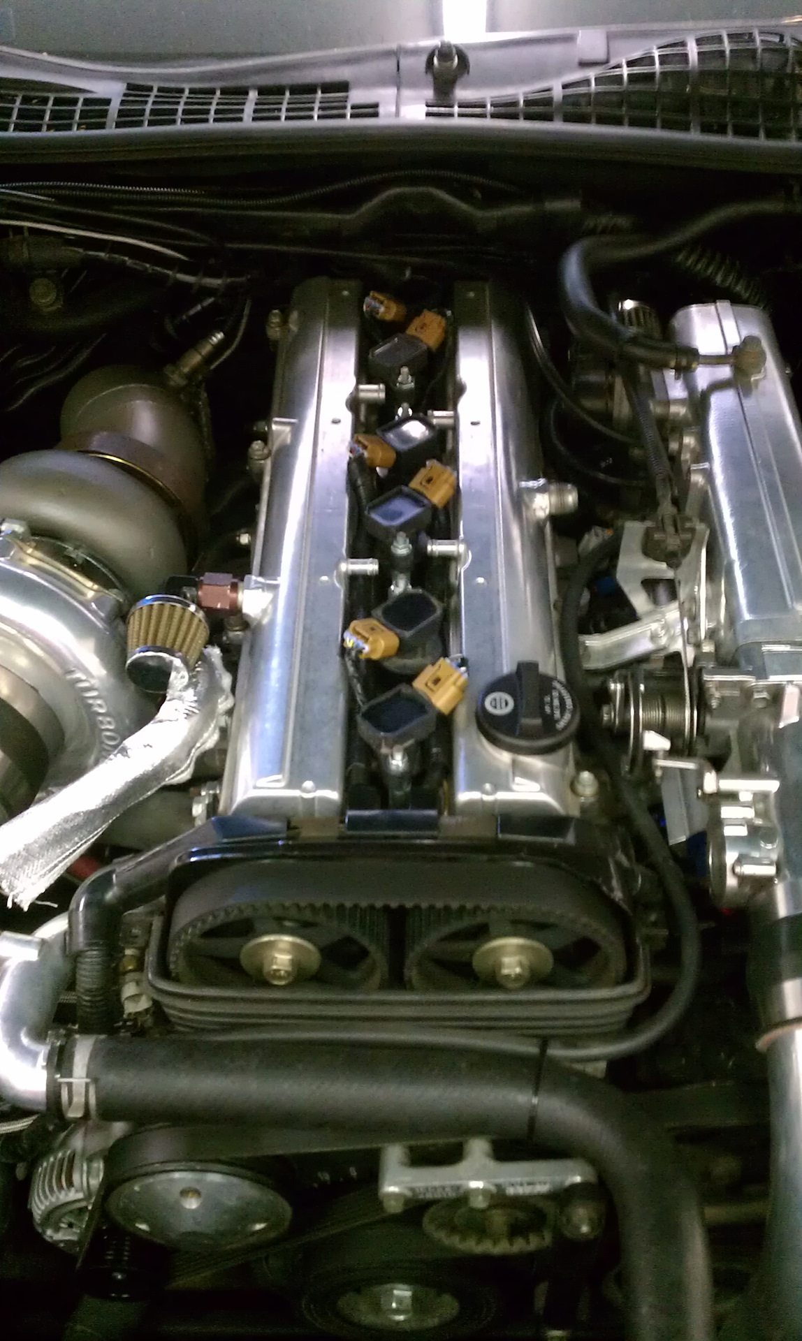

1. Кто-то берет от NZ с прямой фишкой, думая что так больше шанс все уместить под крышкой, но это не так, они как раз не встанут!
2. Артикулы разные, по сути катушки все одинаковые, но брать от 2ZZ парочку, я не рискнул, но все говорят, что они одинаковые
3. Наконечники, это самый важный пункт, если ставить на ZZ наконечниках, то правда будет попадать вода, как и описано в теме на форуме Денисом mr. Y. Но каково было мое удивление, когда на форумах королл и авенсисов я увидел, как люди меняют изношенные наконечники на наши от 2JZ nonvvti. Встало все великолепно, крепления на nonvvti моторе доработалось без проблем.
4. Фишки купил новые, все подключили, тоже без проблем.
Итого понадобится: фишки от ZZ катушек с пинами по ~300р, комплект новых наконечников от 2jz-gte nonvvti по ~300р, сами катушки б\у по ~500р за штуку + доработка креплений, итого запчастюль тысяч на 8 рублей, вместо 18 за новые обычные, которые отъедут через пару тройку лет или куда быстрее, если хорошо дунуть!

А панель нужно дорабатывать чтобы работал тахометр с такими катушками .
Лет 6 назад такое делал .
Абсолютно ничего не дорабатывалось
В родном варианте сигнал на щиток идет с игнитера нога 1
при установке катушек сигнал уже подвал от HКS -Fcon Но он по вольтаж меньше чем нужен для щитка GX 90
Вероятно супра от марчка отличается, тем более с заводским 1g, на супре ничего не дорабатывалось в щитке приборов и на аристах тоже
Вот сигнал тахометр . от куда вы подавали ?

Можете выложить схему подключения для 1джея не ввт для чайников ? Вот как я понимаю. плюс с реле постоянный минус с массы (на него надо какие нибудь фильтры ?) триггер и татч это провода со штатных катушек и какой их них када хз
на 1 джей не ставил, не знаю, должно быть все максимально схожим со вторым
так и есть дак как делал ?
Вот нашел схему
Ну вот, а теперь сравни со схемой их поста и мануалом, написано куда закинуть +b, триггер и сделать проводку для земли

Схема не подключения zz катушек на 1джей, а стоковую схему

Не до конца понял: +12 понятно, тригер берем с игнитора, а граунд прикручиваем к массе . Правильно?
