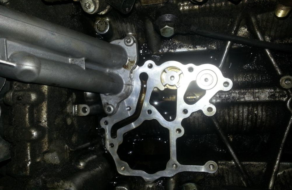

Сразу после покупки автомобиля в 2014 году началась проверка всех узлов и агрегатов на подтверждение их работы в штатном режиме.

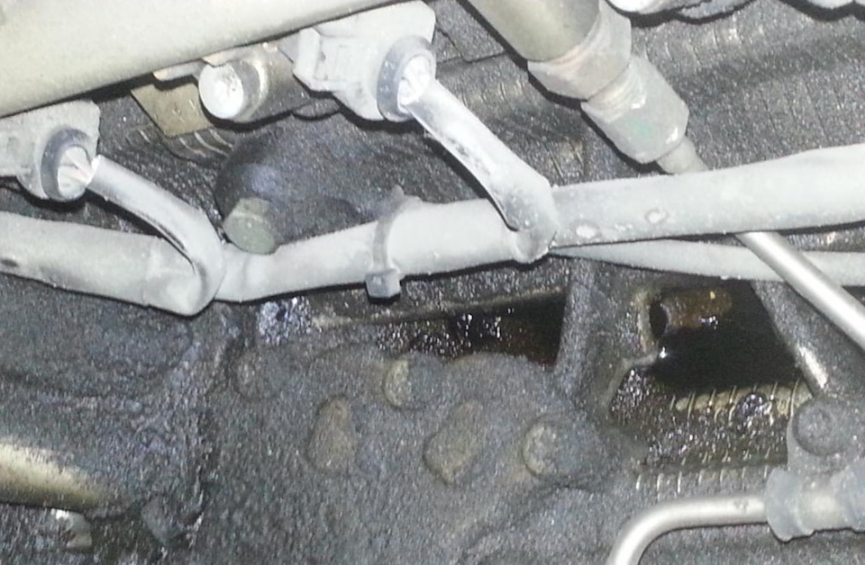

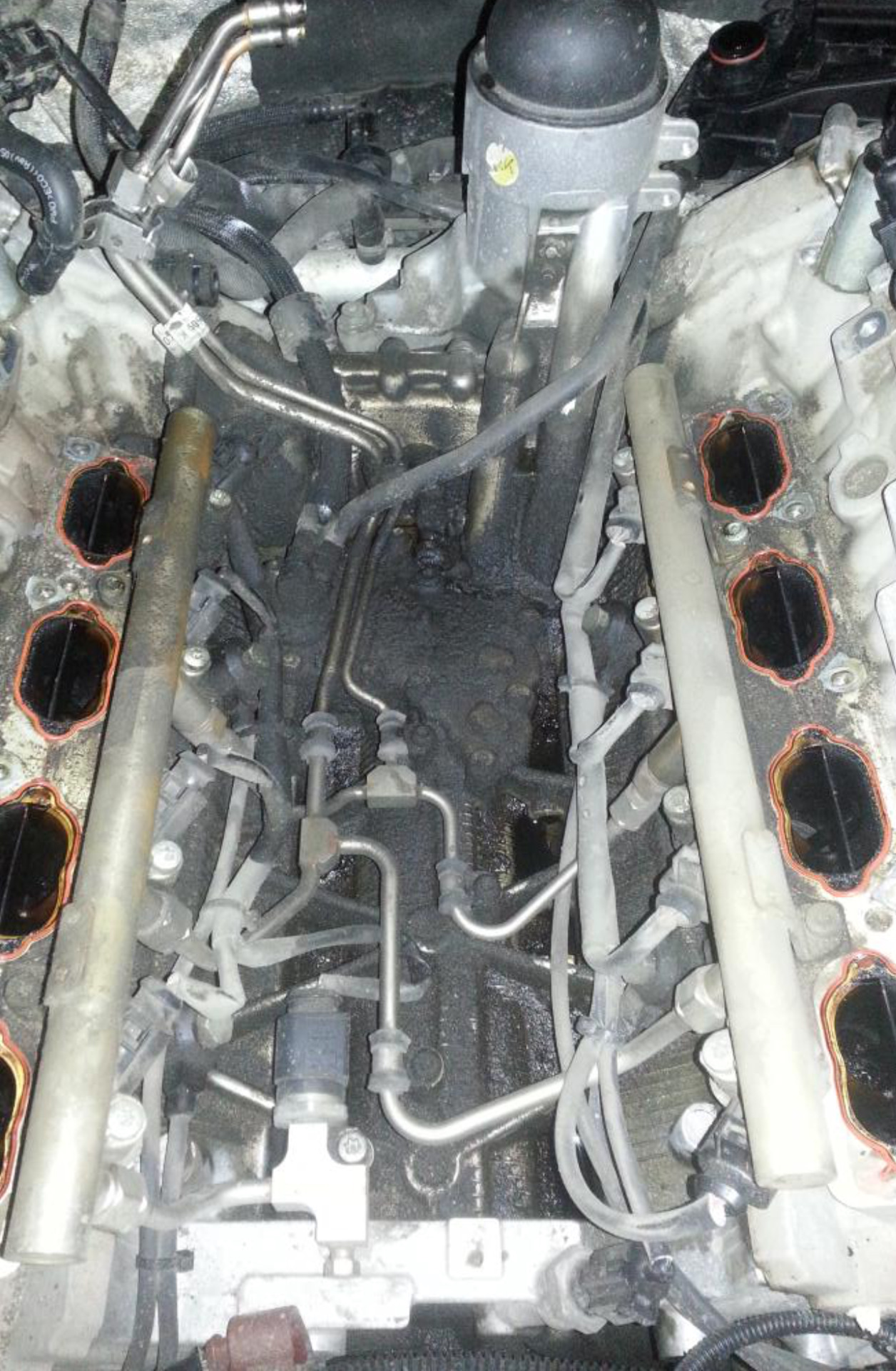

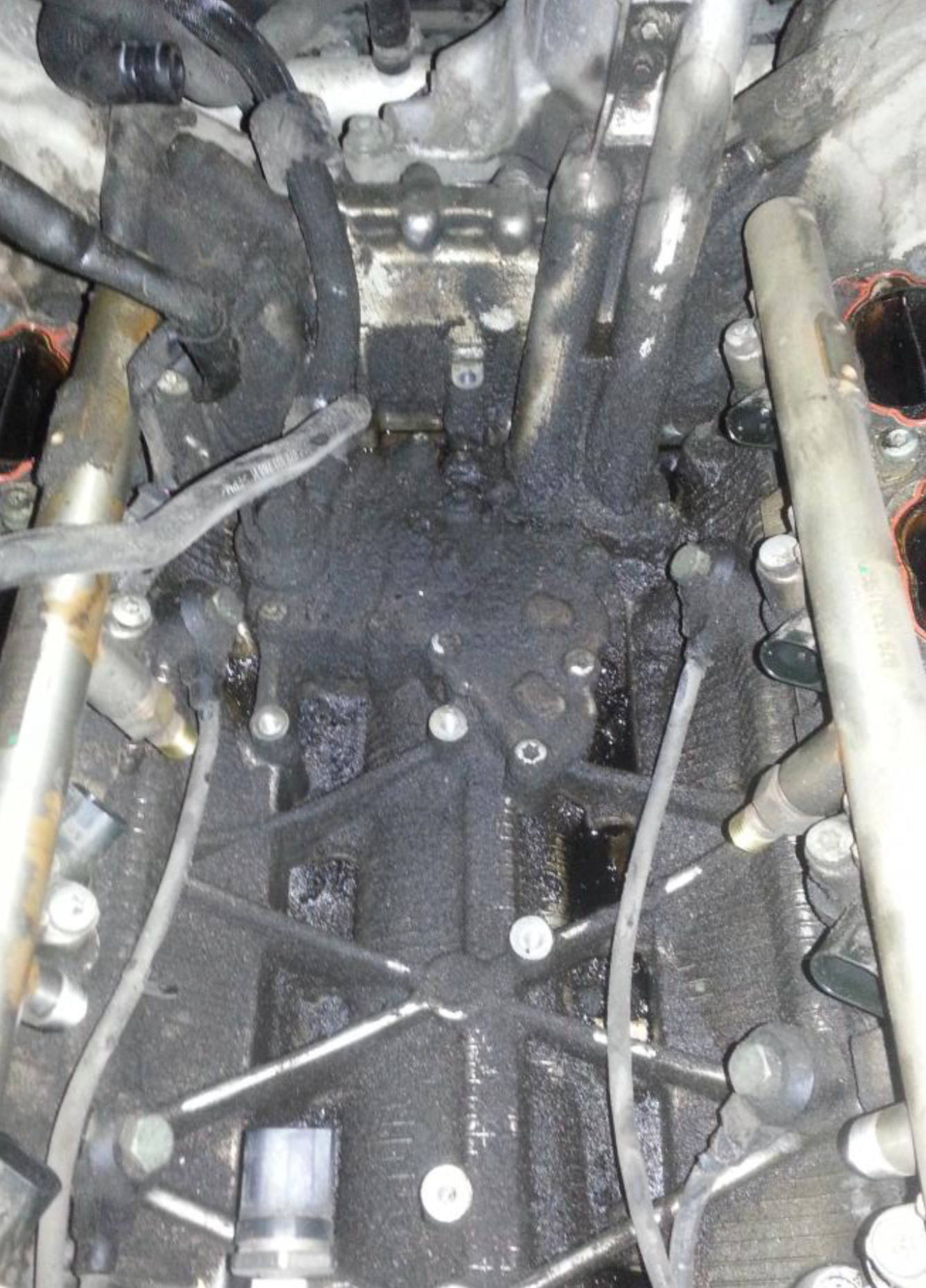

В результате было обнаружено масло в развале.

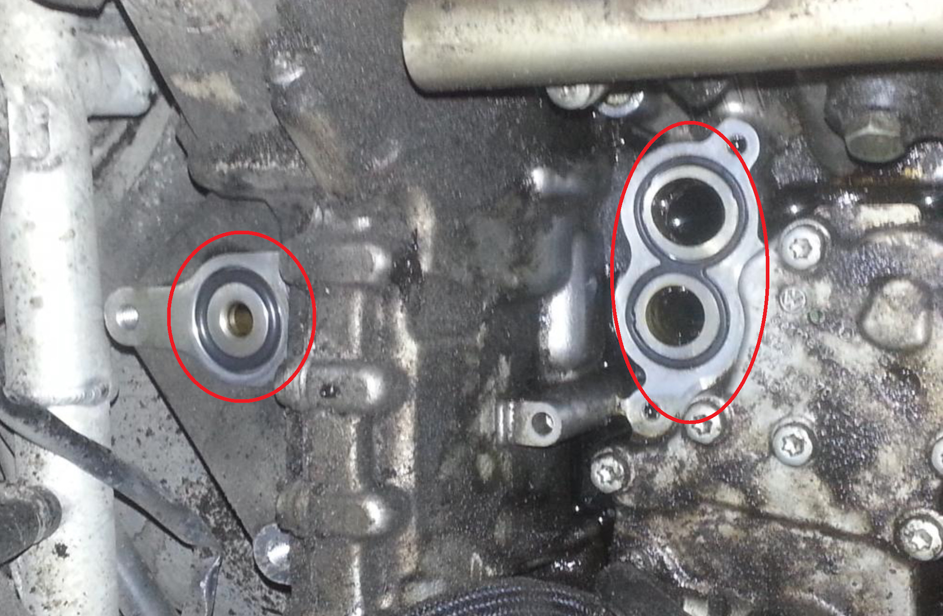

Был снят впускной коллектор и масляный фильтр с корпусом.
Заменили две прокладки — двойное колечко и колечко под фильтром (отмечено красным).
