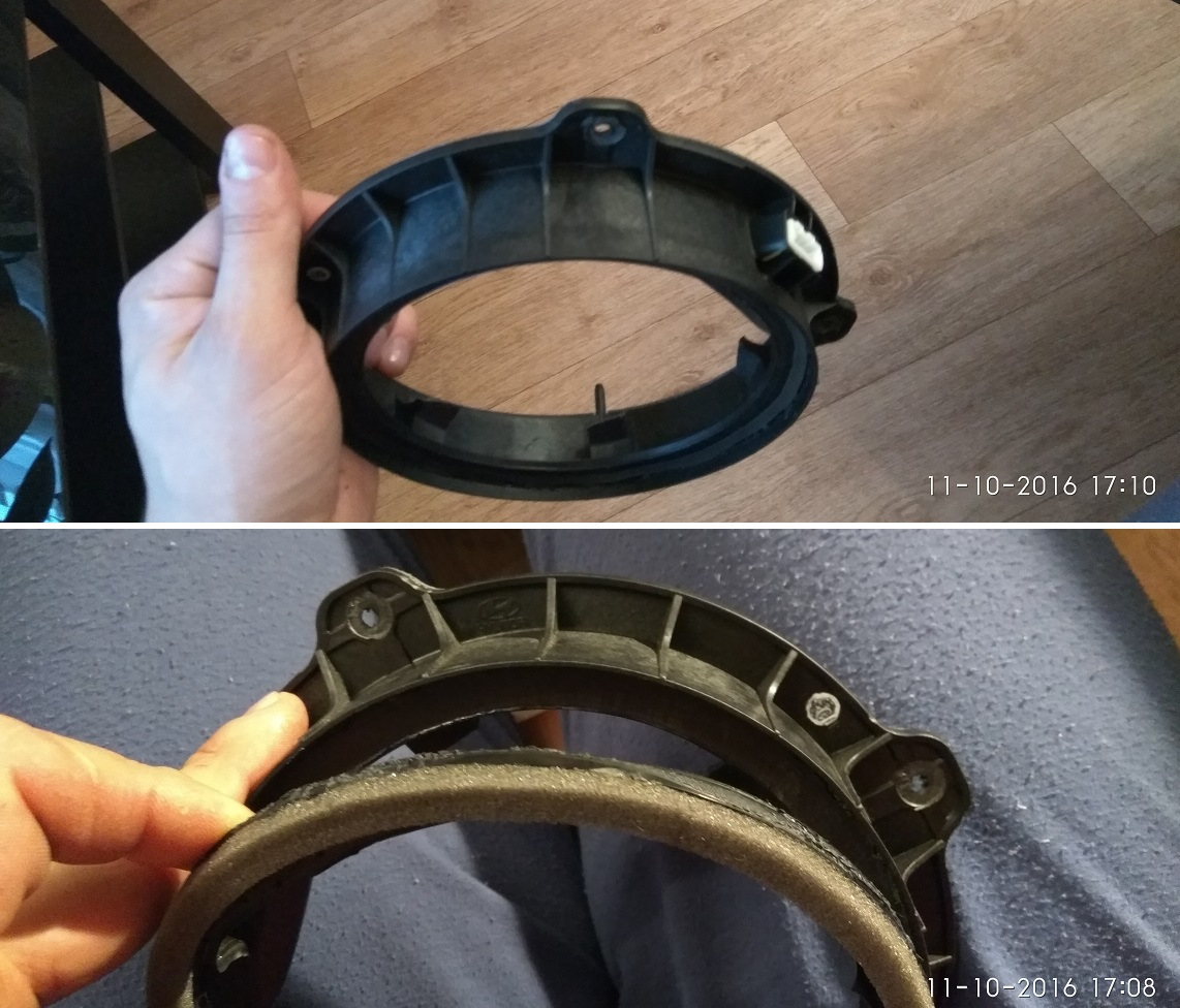

Начну пожалуй с фото, как НЕ ДОЛЖНЫ выглядеть мои динамики после замены. Нормальная затравочка думаю.
Самым главным условием было — "ни какого колхоза". Все максимально по штатному и в штатные места. Никаких врезанных пищалок в пластик двери или на панель. Не хочется из нового авто делать "цыганскую тачку".

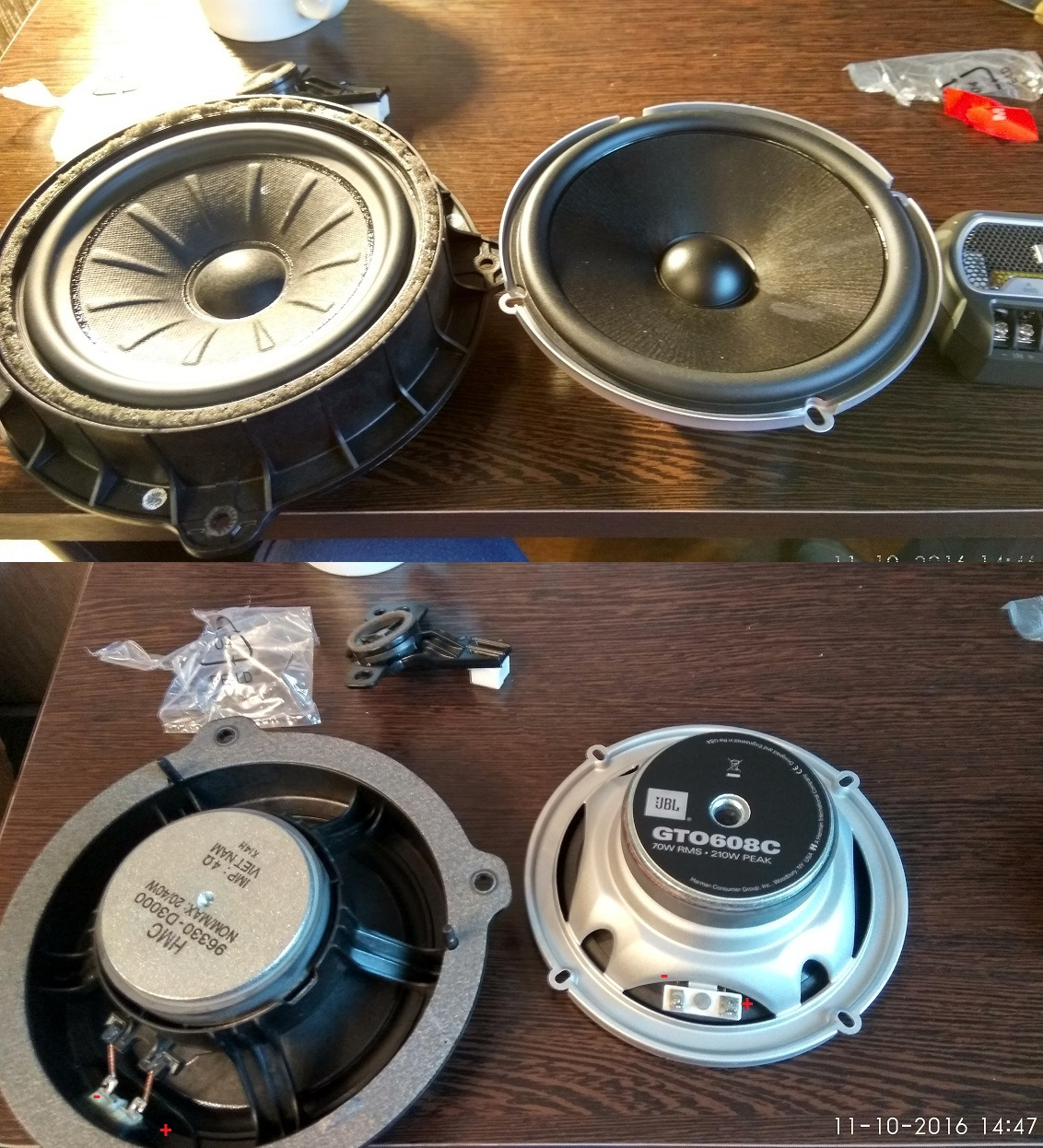

Что сразу стоит сказать про наши родные динамики. Ходил я по магазинам автозвука с родным динамиком на подиуме, чтоб идеально подобрать. В общем, многие продавцы их похвалили. Родные динамики с неплохим ходом, с резиновым диффузором. Все очень даже не плохо. Но они только 20 ват. И ближе к максимуму громкости не справляются.

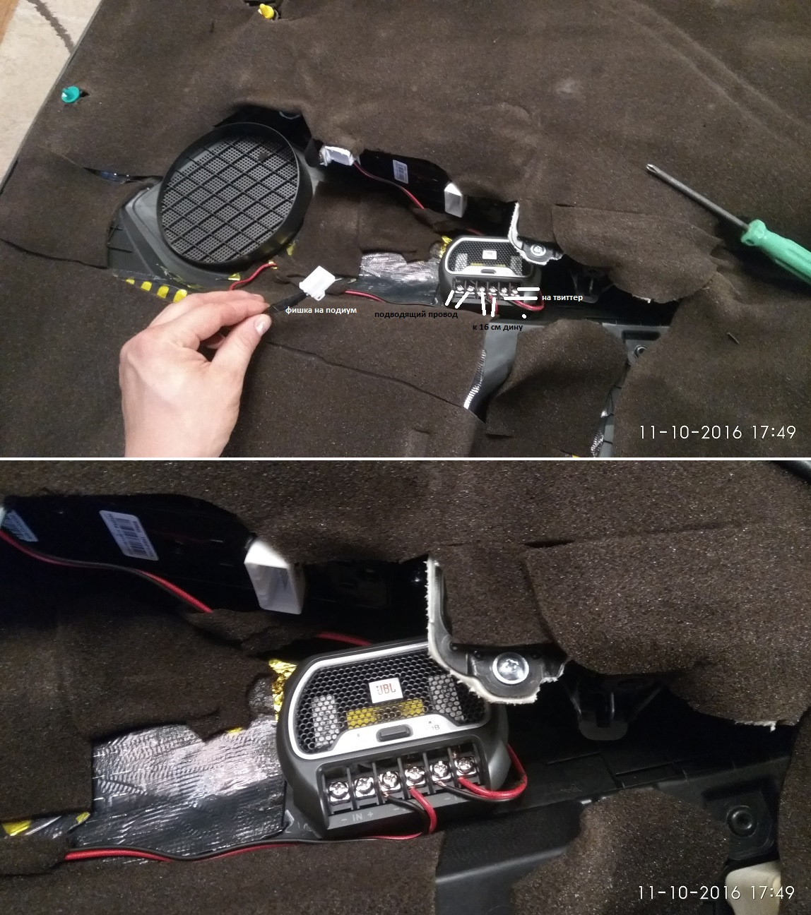

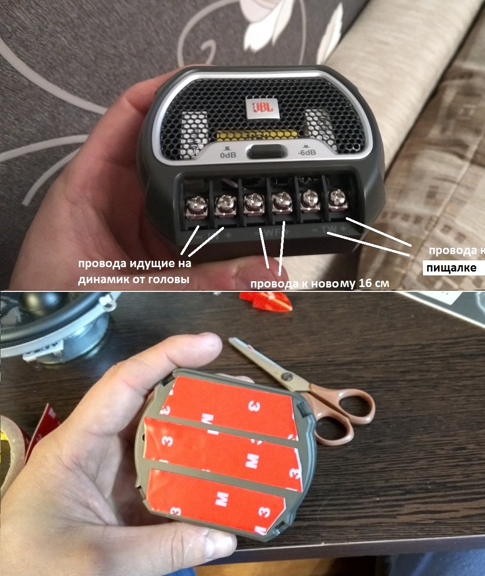

Кроссовер достаточно массивный, но в дверях достаточно места, чтоб разместить кроссовер там. Я крепил на двухсторонний скотч. (заказывал скотч давно на алиэкспресс). Так же на кроссовере видим кнопку 0/-6 дб. Отвечает за мощность твиттера. По многочисленным отзывам, и по личным наблюдениям, если кнопку не нажать, высоких частот слишком много. Если же ее нажать — на твиттер идет -6 дб, звук становится более сбалансированным.

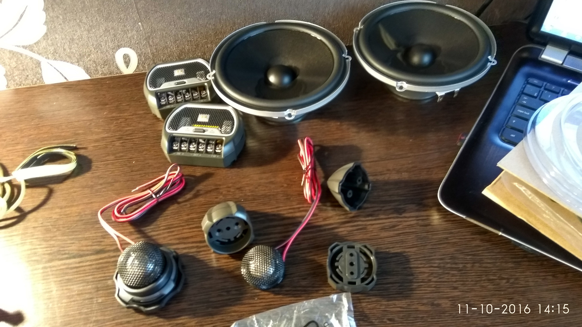

Акустика компонентная. Т.е. в комплекте кроссовер твитер и среднечастотник. 3 комплекта крепежей, чтоб закрепить твитер во всевозможных местах. Один из них мне и пригодился, чтоб закрепить новый твитер на месте заводского в двери.

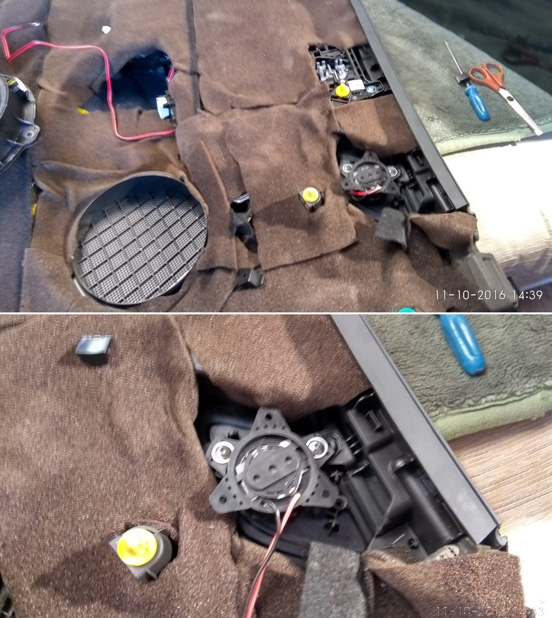

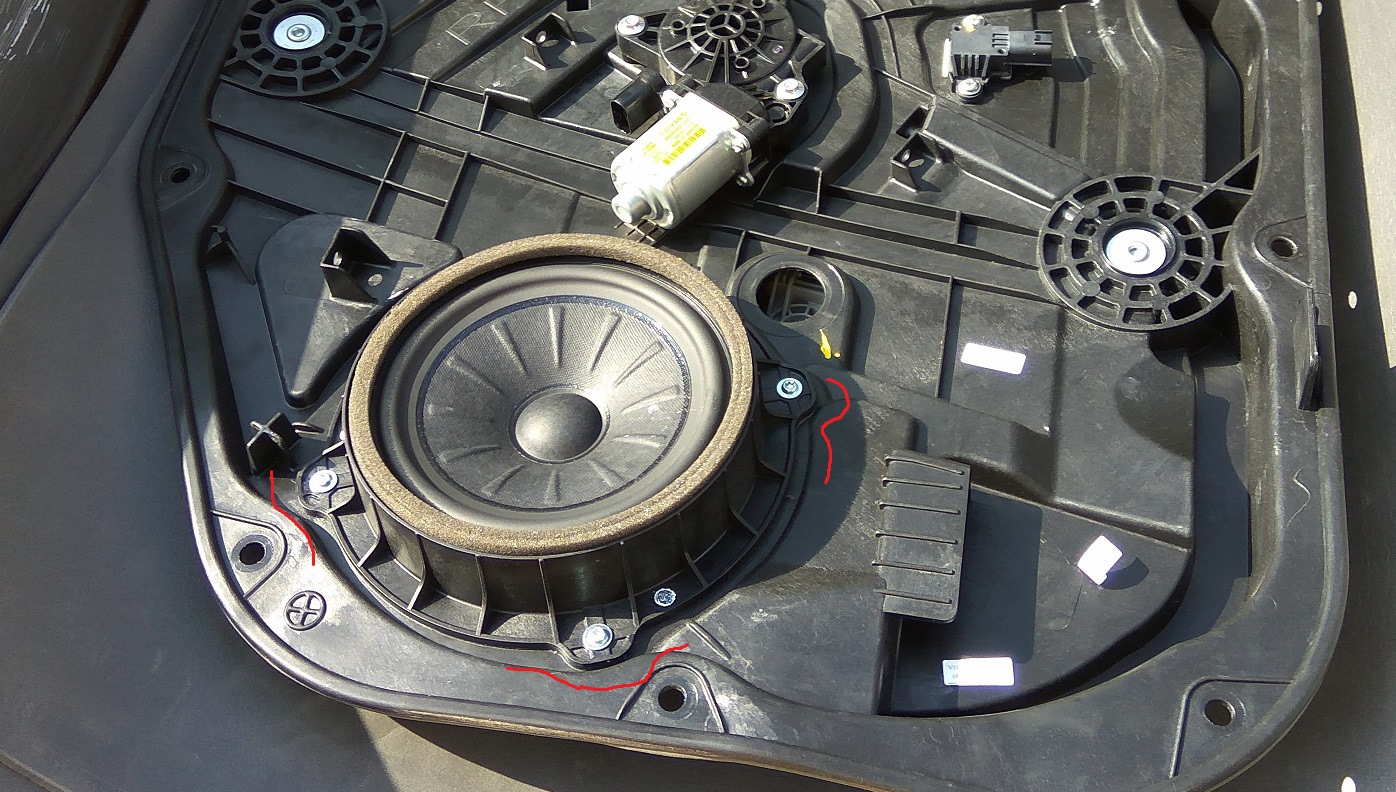

Менял динамики во всех дверях, фото делал с передних дверей, в задних все еще проще.

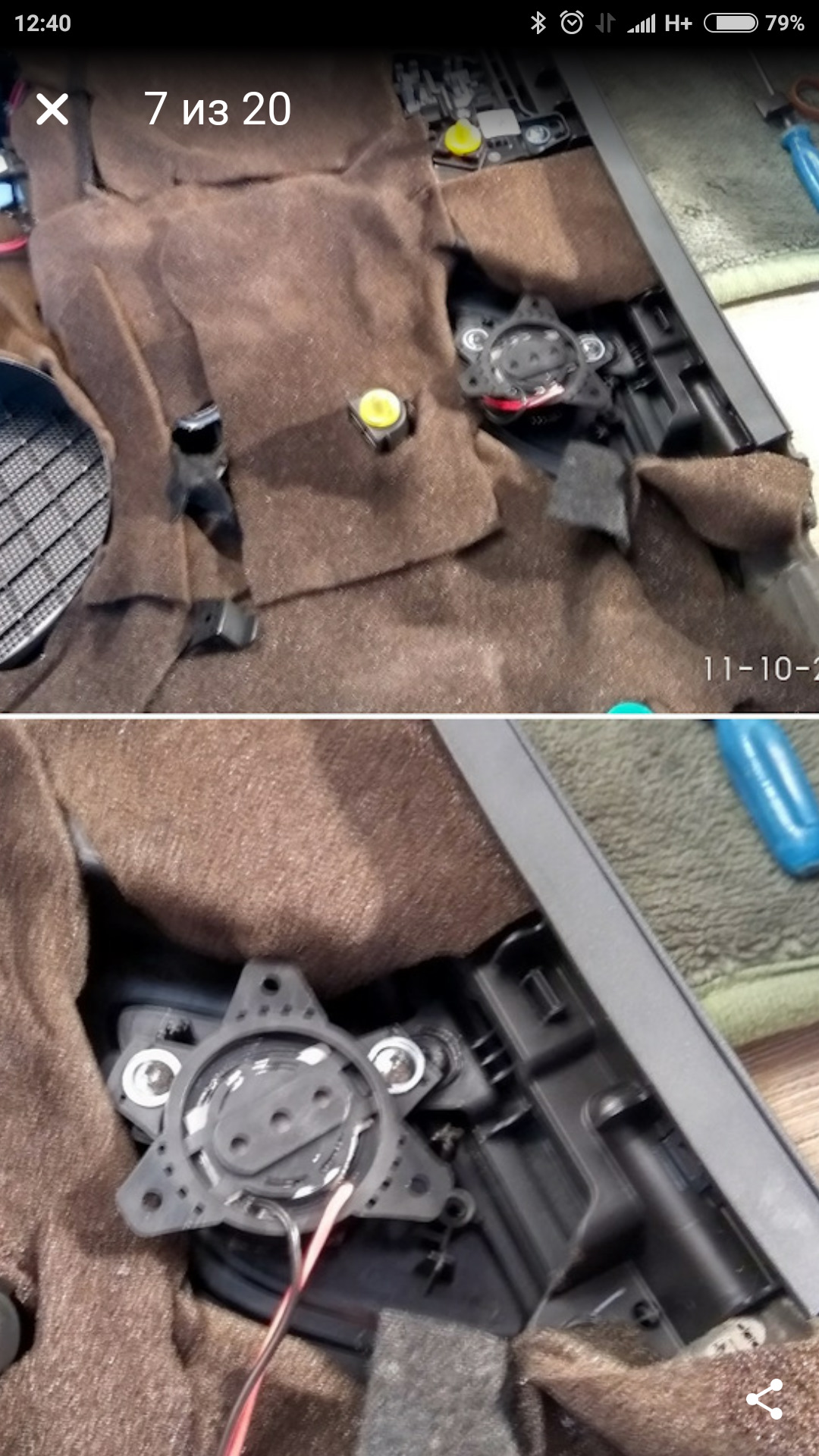

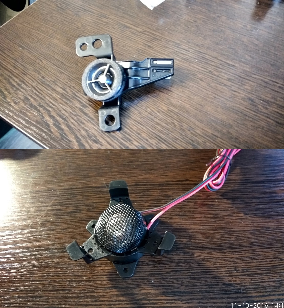

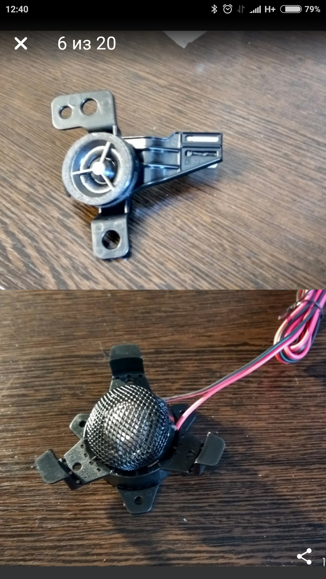

Вот фото — сверху родной твитер. Он очень маленький, хотя звучит нормально. На фото ниже твиттер из коробки с крепежом, который использовал я.
Подключение
1. Крепим кроссовер на двухсторонний скотч к внутренней части дверной карты.
2. Откручиваем стандартный твитер (он на саморезах), на его место ставим твитер из комплекта. Мне подошла одна из подставок, идущей в комплекте. Она с тремя ножками, одну отломал. И прикрутил на саморезы. Приподнял шумоизоляцию. Поставил твитер. Закрыл шумкой. Провод от твиттера пустил к кроссоверу под шумкой. Подключил твитер в правую пару контактов на кроссовере(TW).
3. Тот провод, который с фишкой идет на заводской твиттер, просто заматываем изолентой и приматываем к любому проводу, он нам больше не понадобится. На него шел обрезанный сигнал от головы. Мы же будем на новую пищалку вести сигнал, который обрежет кроссовер из комплекта. Кроссовер оставит именно те частоты, которые нужны новой пищалке. Заводским пищалкам мы не знаем какой сигнал шел, какого диапазона.
4. На подиум, на котором стоит 16 см динамик, подходит провод сигнала с фишкой. Фишку подключения я обрезал, оставив 5 см провода с фишкой. А сам провод подключил клевой паре контактов на кроссовере (входной сигнал). Соблюдаем полярность. (проверить полярность можно батарейкой). Я так делал.

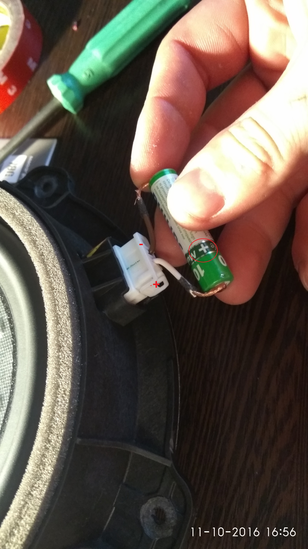

Если при подключении батарейки, динамик дает ход наружу, в правильном направлении, значит плюс на батарейке совпадает с плюсом на динамике. На динамике плюс слева(плюсовая клема шире). Я везде к плюсу вел красный провод, чтоб не путаться. Так же плюс слева на фишке, идущей к подиуму. Все просто. Динамики не должны играть в противоход. Т.е. на басу волна должна выдаваться наружу, а не в дверь.

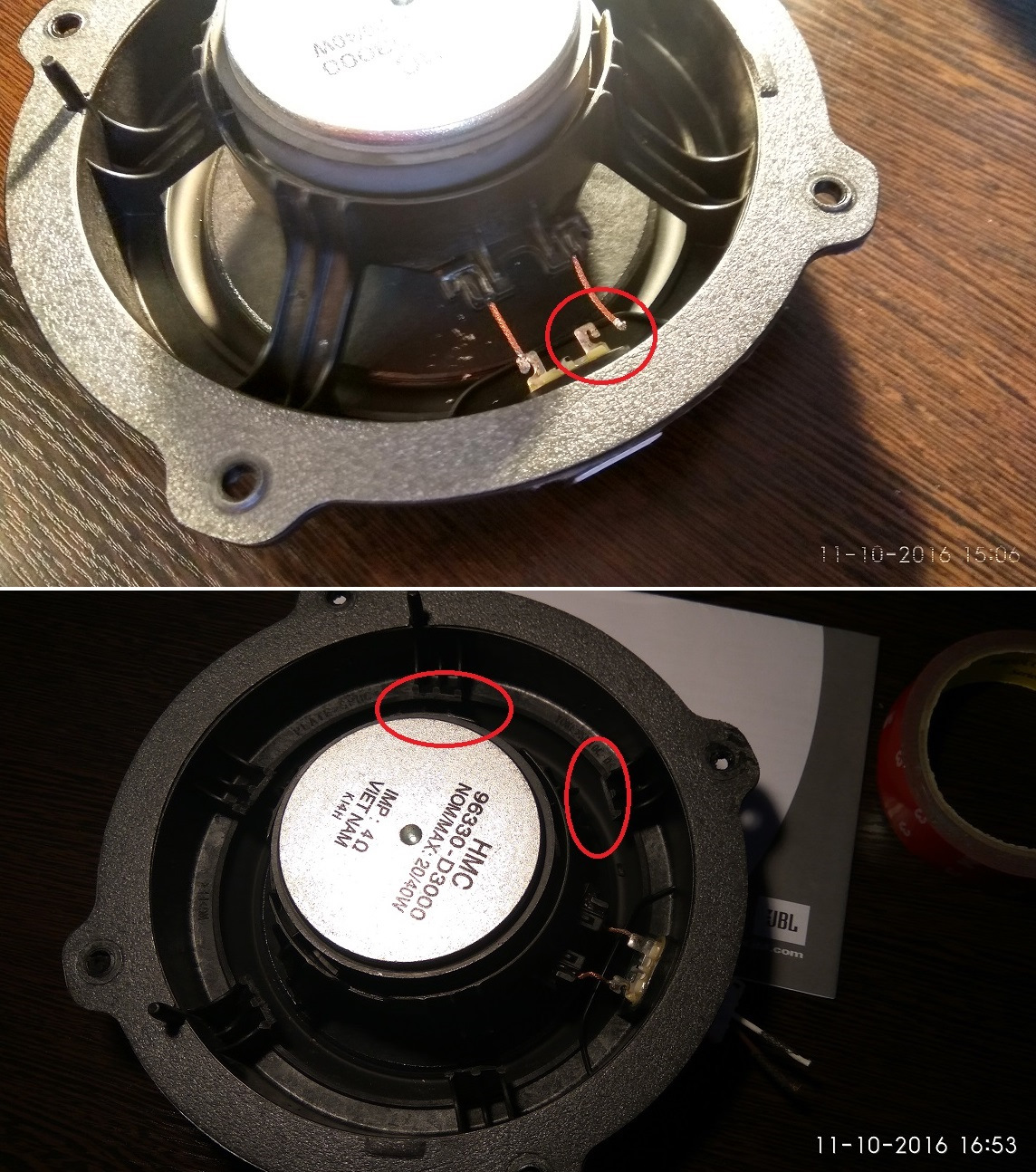

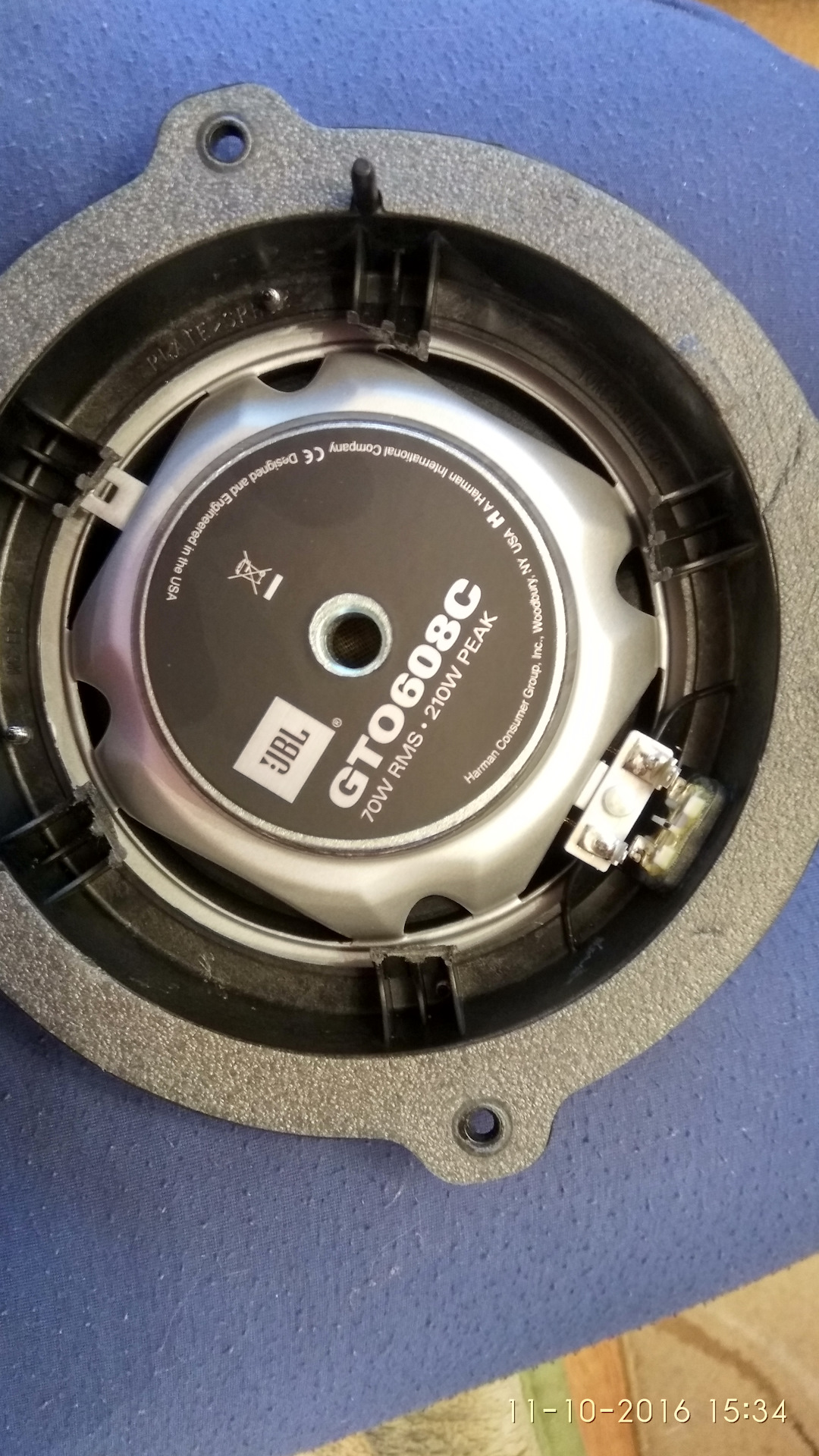

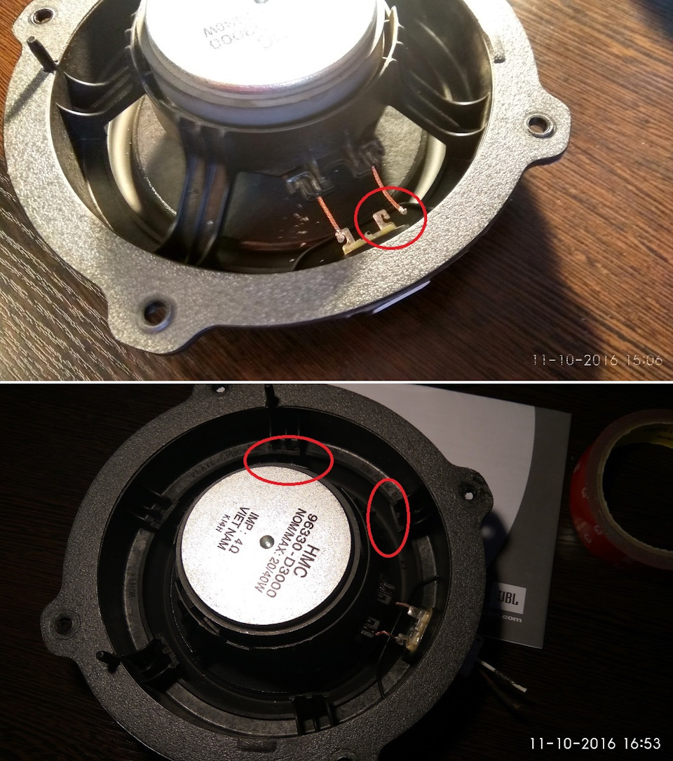

Поскольку я решил новый динамик 16 см посадить на родной подиум, будет этот самый подиум освобождать от заводского динамика. Метод несколько варварский, но без этого никуда. Родной динами приклеен к подиуму, а магнит динамика держится на пластмассвых ножках. Чтоб освободить подиум, необходимо сразу

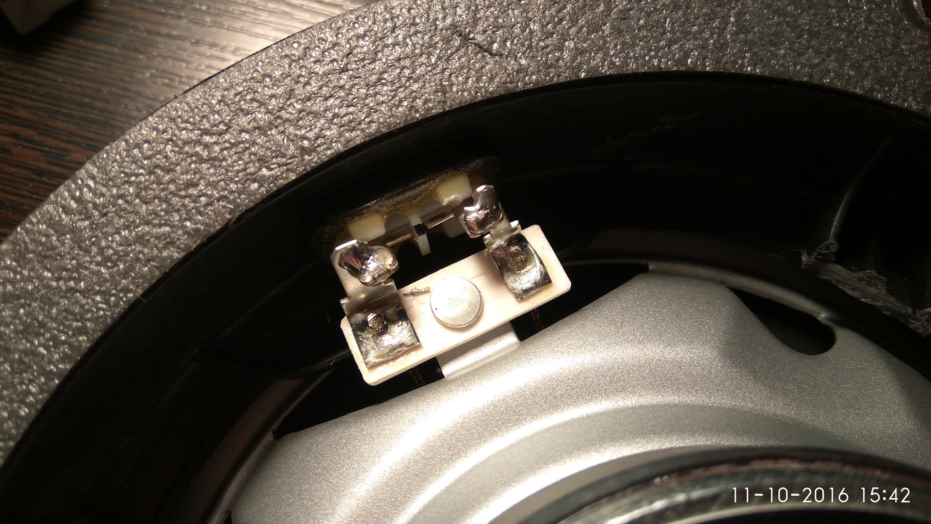

5. Отпаять паялником контакты динамика от подиума. Подключение у меня будет тоже через фишку, как с завода.
6. И перепелить либо просто перекусить ножки удерживающие магнит. как на фото. Все очень просто. Не бойтесь.

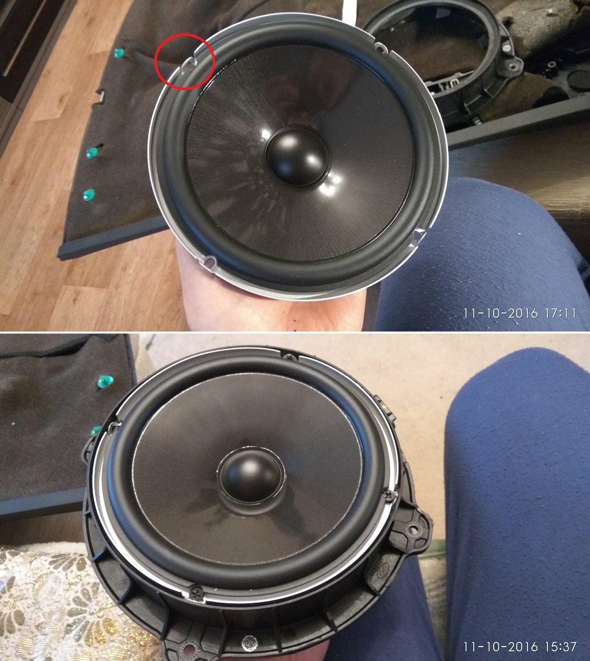

7. Подковыриваем и проходим по кругу. Корзина была приклеена к подиуму. Но очень хорошо отходит. Все. подиум как новый. Готов к установке нового динамика.

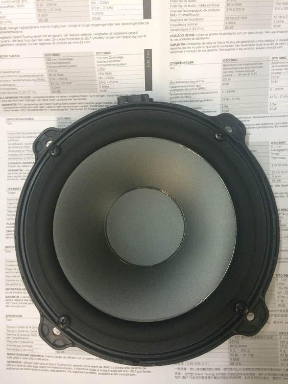

8. В новом динамике монтажные ушки подгибаем плоскогубцами. В коробке с динамиком есть полоски антискрипа на клейкой основе. Проклеиваем по периметру подиума, в месте соприкосновения с динамиком, чтоб не было посторонних шумов. Затем садим динамик на место, и прикручиваем на 4 самореза, которые тоже есть в комплекте. Проверьте чтоб контакты динамика и подиума совпали. Дальше поймете почему.

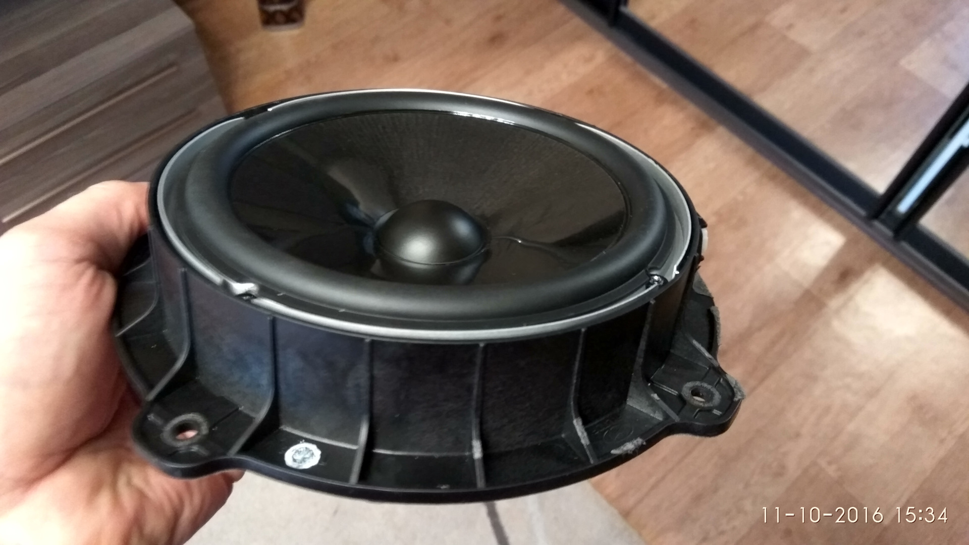

Видите как идеально динамик 608 модели сел на родное место в подиум. 6508 модель выступала, потому что была пошире, именно сама железная пластина вокруг диффузора.
9. Переворачиваем динамик и припаиваем контакты подиума к контактам динамика. Все очень круто совпадает. Подключение динамика будет через заводскую фишку на подиуме. помним — никакого колхоза и подключение напрямую.

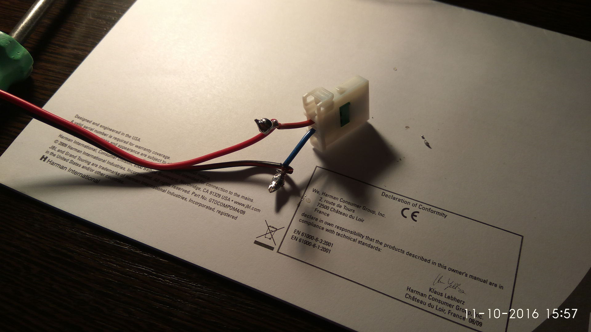

10. Ранее мы отрезали фишку от провода, идущего на старый динамик, а провод без фишки подключили к левой паре контаков на кроссовер (подающий сигнал). Сам кроссовер режет звук, и на 16 см динамик подает его диапазон, средние частоты, верх обрезает. А на твиттеры идет чисто верх, без низов.
Так вот от твитеров шел длинный провод (красно черный) излишки я отрезал, около 0,5 метра. Этот провод отлично подходит, чтоб с его помощью подключить среднечастотник, он же 16 сантиметрвый.
Припаиваем к одному концу провода фишку, второй конец подключаем в среднюю пару контактов на твиттере (обозначены WF от слова woofer). Красный провод +. Все изолируем изолентой.

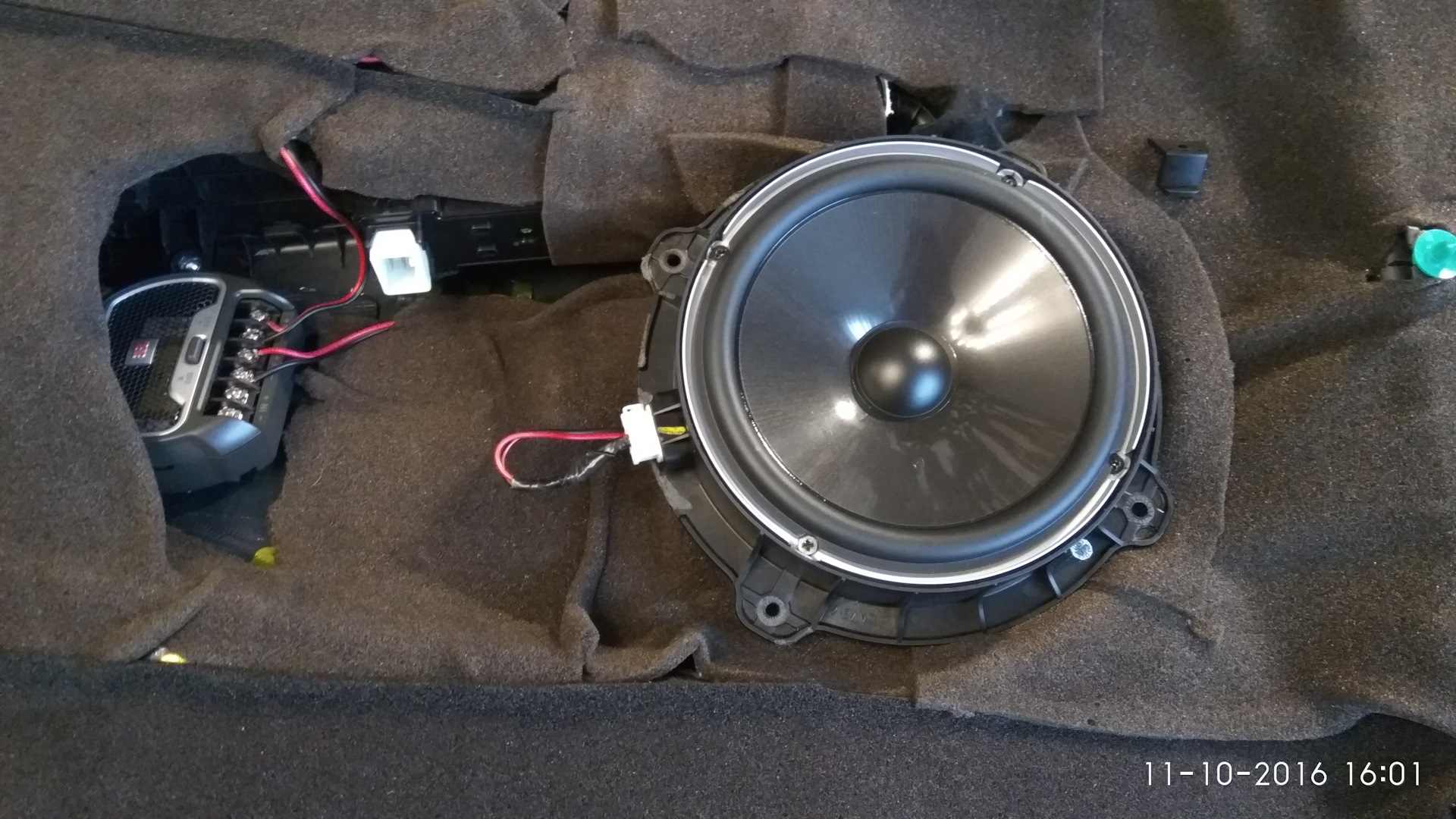

В итоге получили вот такой динамик, отлично расположенный на заводском подиуме.
Вид сзади
Чуть не забыл. Делать одному сложно, лучше привлечь помощника. Мне помог мой верный друг Маресель, без него бы не справился. Ну и порода — всегда присутствует при всем, что бы я не делал. Только электролобзик не любит.

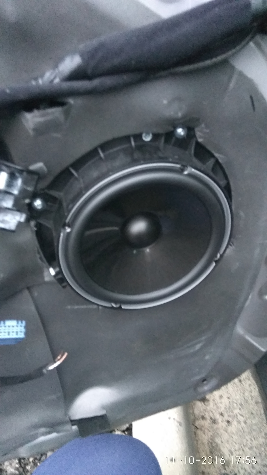

вот как все выглядит в конце
и вид динамика в машине

Привет tucsoff, хотел бы уточнить, провода идущие от головы, это те провода которые подключены колонки, по середине всё понятно, а вот с правой стороны куда подключаются пищалки, кабеля от пищалок идут сюда, а что делать с проводами которые идут от головы к пищалкам? Получается, новые колонки и пищалки полностью подключаются к кроссоверу! Я не разбираюсь просто сильно в этом!
Нет, твои провода которые идут к родным пищалкам просто заматываешь изолентой чёрной, они уже не нужны, на них идёт очень урезанный от головы сигнал. А тот провод который идёт на большой динамик 16 см, он несёт на себе весь диапазон частот. Вот его подключаем на кроссовер, что на фото(2 левых контакта) . Кроссовер сам разделяет сигнал на средние частоты (2средние клеммы) и высокие частоты(2правве клеммы). К средним ты подключаешь 16 см динамик, к правым новый твитер.

Я не совсем понял твое подключение. Ты взял провода от мид динамика на кроссовер от него на динамик и на спикер. Получается ты взял уже обрезанный сигнал для мида и еще раз его обрезал для спикера и мида?
Может знаешь какие ограничения на динамики при выборе делать(макс глубина, макс. ширина магнита)?
И еще вопрос, какие динамики поставил в задние двери?
Нет, на мид у нас идет не обрезанный, а полный диапазон. И этот сигнал, не обрезанный на кросовер. От кроссовера уже провода на миды и твиттер. Те провода что шли обрезанные на родной твитер просто замотал изолентой. Дело в том что на родной твитер шли свои частоты, а jbl твитеру нужны свои, которые ему отправил кроссовер jbl. Повторю изначально по заводу на мид идет сигнал не обрезанный. Весь диапазон частот

А по ограничению там их нету, места полным полно. Мой совет, — сними обшивку двери, перед этим опусти стекло вниз. Динамик сидит на подиуму, открути 4 шурупа и сними подиум померяй линейкой глубину до стекла. Но там очень много места. И широкая ниша в пластике

Я всегда думал, что не важно как подключать провода на колонки )))
Неа, очень важно плюс к плюсу. Иначе на басе будет диафрагма внутрь уходить. Возьми дома любой динами, вообще любой, и к батарейке. Сразу увидишь
Давно ещё в ЗР вычитал про полярность и как проверить с помощью батарейки. Там ещё писали, что если все разом динамики перепутать, то особо не заметишь разницы, а вот когда один наружу, а другой во внутрь качает — беда…
